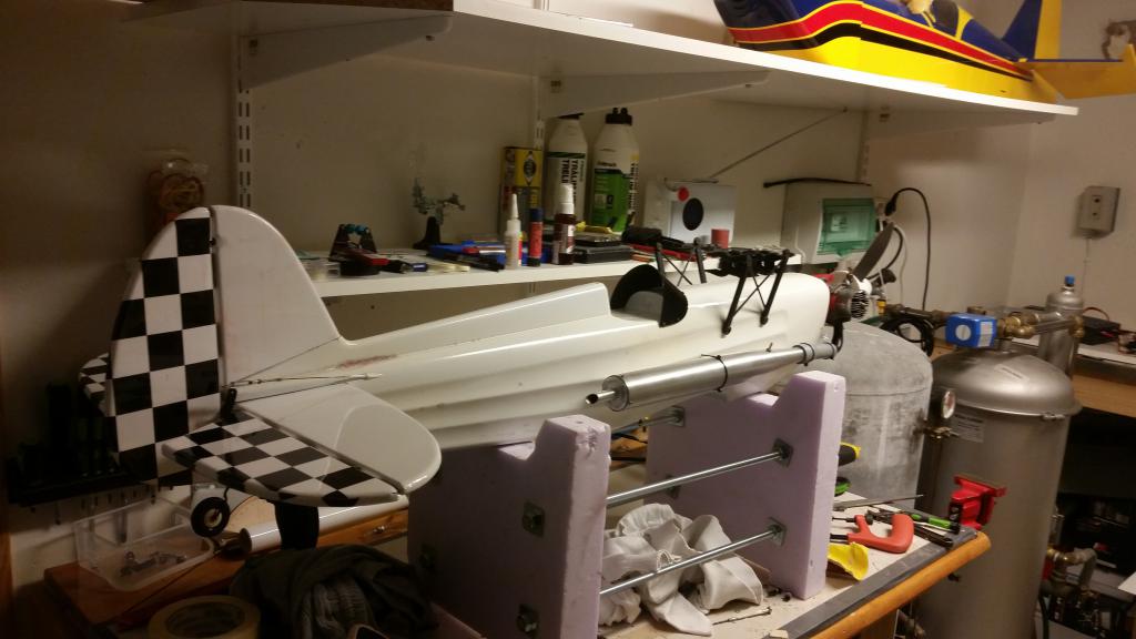

        Har hittat ett litet problem under motor fästet så var en ganska stor blyklump fastskruvad känns inte så lovande .Hoppas jag kan flytta lite grejor så att jag slipper att blya. Den är tung som den är.En annan fråga hur räknar jag ut cg lättast har ingen aning var den bör ligga

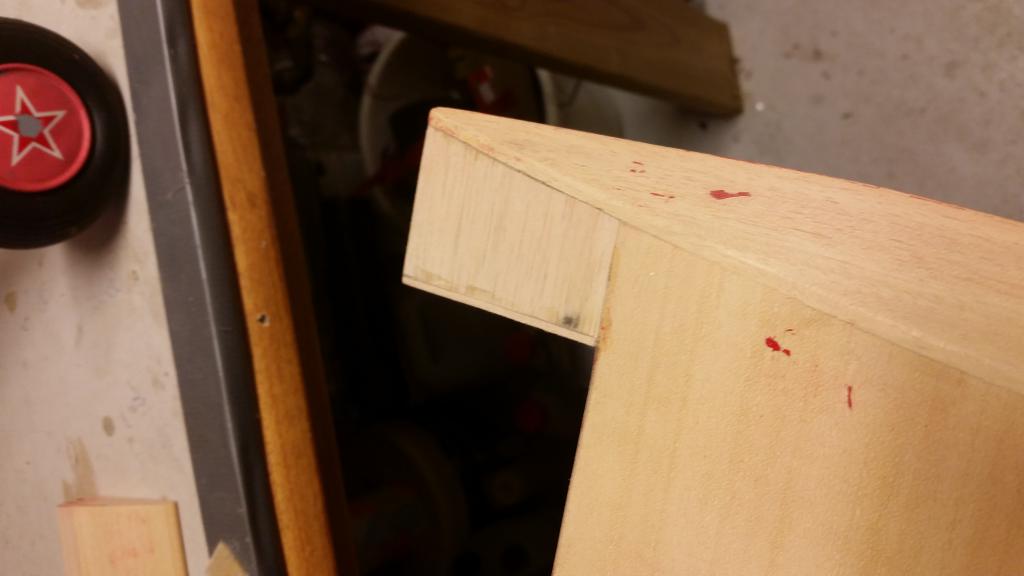

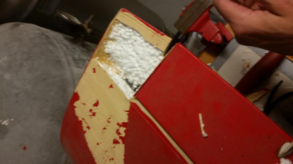

          Fick bygga upp nya vingspetsar på övervingenKlicka på bilden för större version

            Byter du ut klädsel så är det kanske chans att kunna lätta baktill?
            Enklast hade ju varit att kolla TP innan du började riva - men det är klart för sent nu.
            Du kommer säkert att få rätt mått av någon här.

              Hela kroppen är formgjuten av någon sorts tjock plast så det är inte lätt att ta bort något inte mycket att göra på servoplatseringen heller.hela kroppen är otroligt trång svårt att komma åt.Givetvis skulle jag kollat cg först blev lite ivrig☺.Hoppas jag kan lösa det med ett 2.2 lipo batteri och alu spinner även en plast propp väger väl mer än trä

                Det finns propellermuttrar av mässing till många motorer. Hur det är med Enya 60 vet jag inte.
                Vi har en gammal gubbe i vår klubb som brukar svarva propellermuttrar/spinners i rätt vikt när det är kritiskt. Man vinner en hel del på att lägga vikten framför motorn i stället för i brandväggen.

                  Ja precis ju längre fram ju mindre vikt blir det ju .Har tillgång till svarv å fräs så det är inget problem tack för tipset

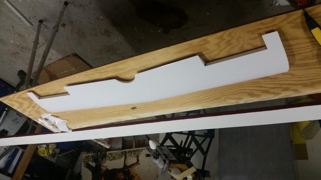

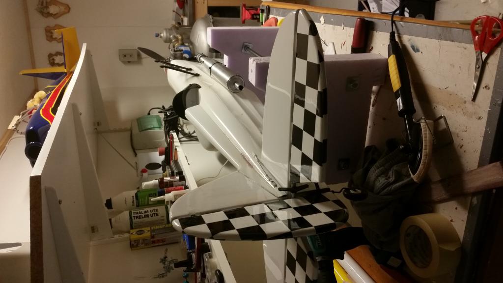

Namn: 20160826_224819.jpg
Storlek: 57,6 KB
ID: 507657Klicka på bilden för större version
Namn: 20160918_204346.jpg
Storlek: 45,9 KB
ID: 507658Klicka på bilden för större version
Namn: 20160627_171309.jpg
Storlek: 40,8 KB
ID: 507659lite färg och klädsel

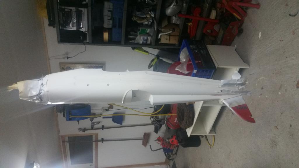

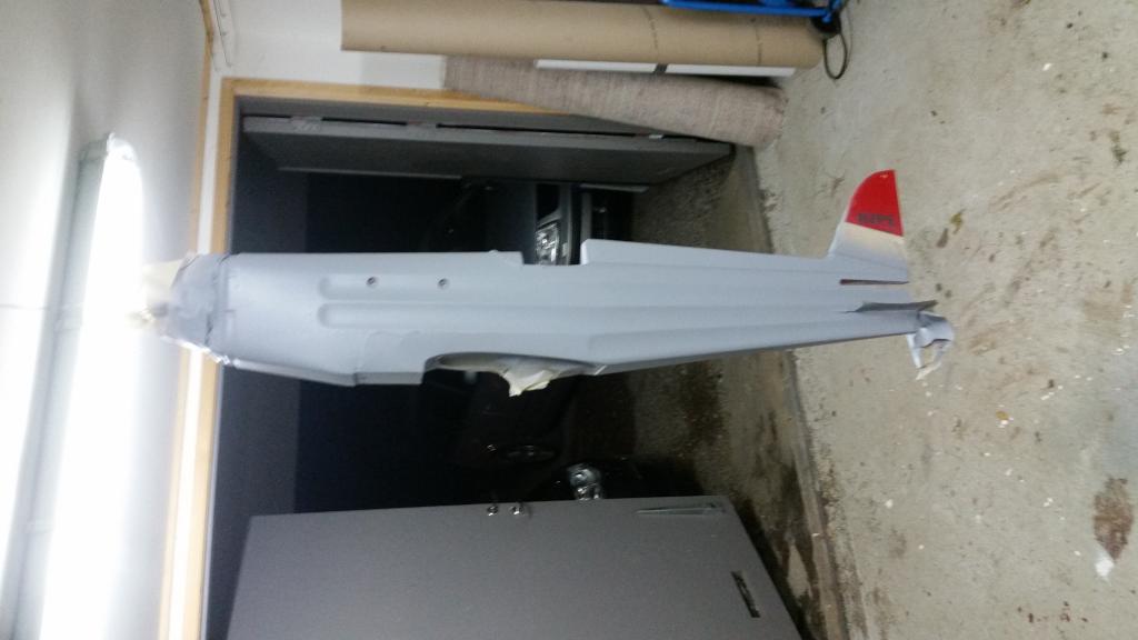

                      Även kroppen har fått lite färgKlicka på bilden för större version
Namn: 20160918_204525.jpg
Storlek: 49,5 KB
ID: 508046Klicka på bilden för större version
Namn: 20160918_230334.jpg
Storlek: 53,1 KB
                        Blir riktigt fint!

                          Tack Thomas .bara lite problem med lackresning det får vara har lagt ner alldeles för mycket tid på detta projekt

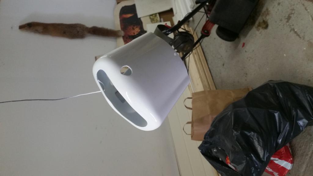

                            Börjar bli plan igenKlicka på bilden för större version

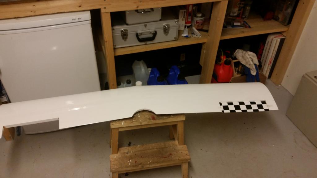

                              Börjat lite med undervingen var mer jobb än jag trodde ��men har jag kommit så här långt så får jag väl försöka få ihop denKlicka på bilden för större version
