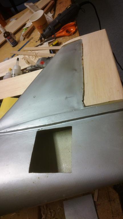

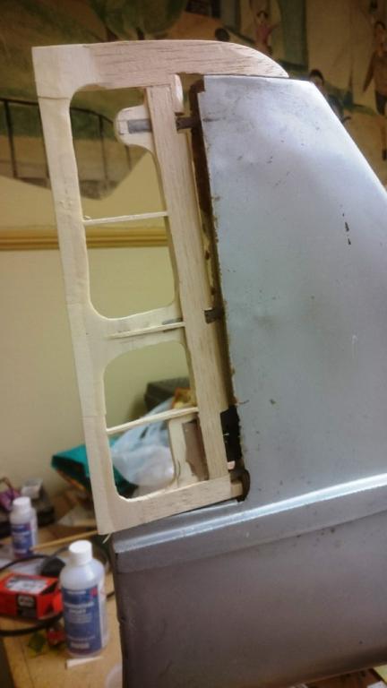

            Har inte hänt så mycket sista tiden. En envis influensa håller bygglusten borta.
            Sidorodret plankat och putsat.

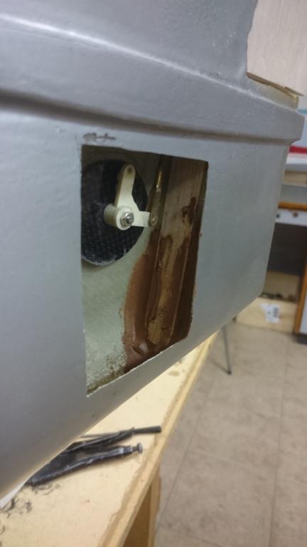

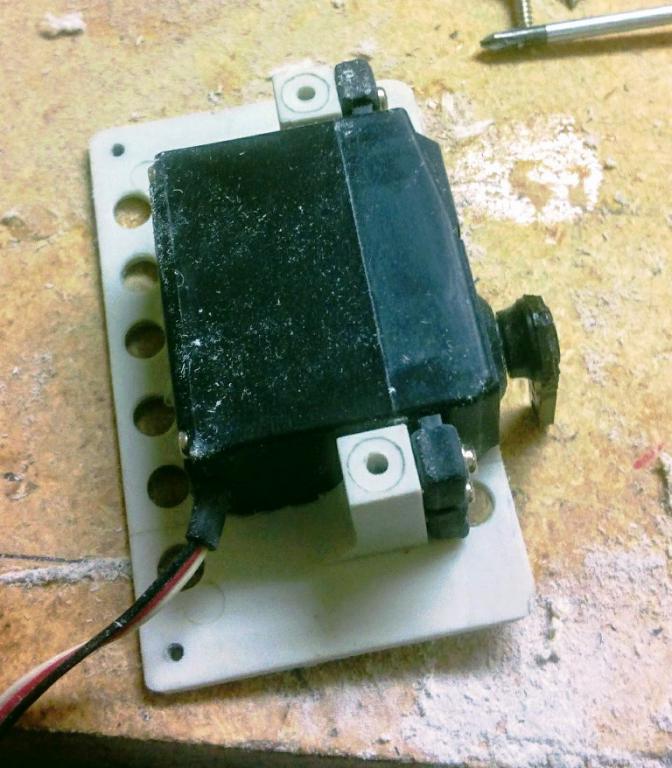

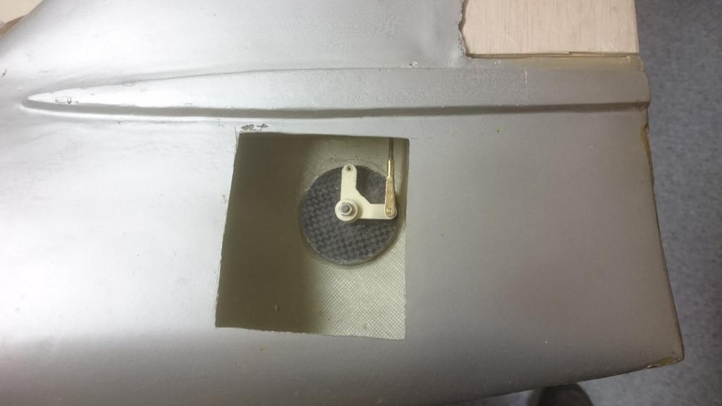

            Tagit hål för ett servo till sidorodret.
Namn: DSC_0277.jpg
Storlek: 33,2 KB

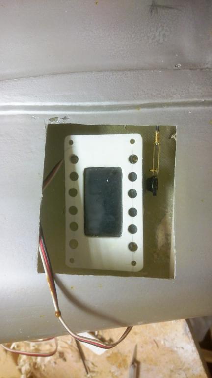

            Lättat en gammal servolucka för att montera servot
Namn: DSC_0278.jpg
Storlek: 75,9 KB
Namn: DSC_0280.jpg
Storlek: 31,9 KB
            Börjar dock få andra tankar med att flytta fram servot och ett vinkelok istället för att hålla ner vikten i stjärtpartiet.

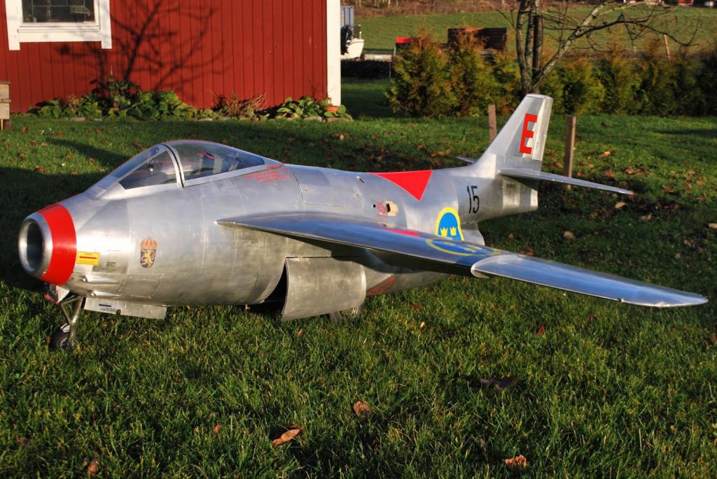

Namn: DSC_0009.jpg
Storlek: 145,8 KB

                Hon är riktigt tjusig Bokus. :-)
                • mrfxcoupe
                  • 260
                  Du får ta med denna skönhet och komma upp till Östersund meetinget i år.
                  Det skulle vara häftigt. ;-)
                    • 6806
                    Bokis, den där va ju riktigt skalasnygg!! Byggt? Köpt? Ivve?
                    • Pekkala
                      • 1159
                      Får jag gissa! En Söderhamnsprodukt?

                        Fick bli ett ok istället. Den omvända monteringen beror på att jag vill ha stötstången högt och den andra behöver ha lite längd för att komma åt den.
                          Yes!

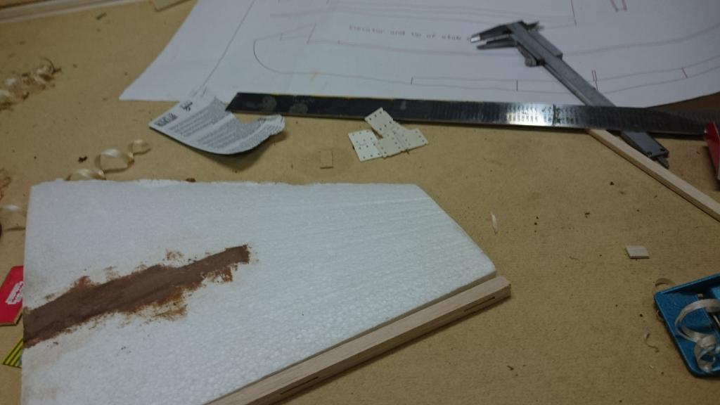

                            Fenstocken
                            Limmat fast fenstocken, mycket microballonger(bruna) och lite epoxy. Väger ytterst lite.

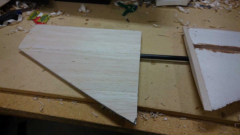

                              Stabilisator

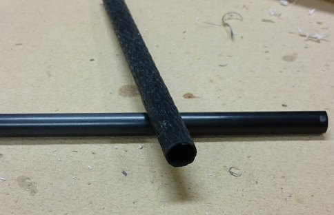

                              Gjutit en kolfiberhylsa av en "strumpa" på ett 10mm kolfiberrör som skall utgöra balken. Tejpade röret med 2 lager packtejp, vaxade rikligt. Efter härdning värmde jag hylsan tills vaxet smälte, då gled den av lätt. Försökte lossa den utan värme först men den satt som "berget". Hylsan blev mycket lätt.

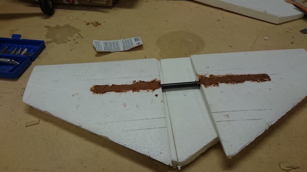

                              Punktlimmat in hylsorna i kärnan.
Namn: DSC_0369.JPG
Storlek: 178,8 KB
                              Fyllt upp spalten med mikroballonger, blir mycket lättslipat.

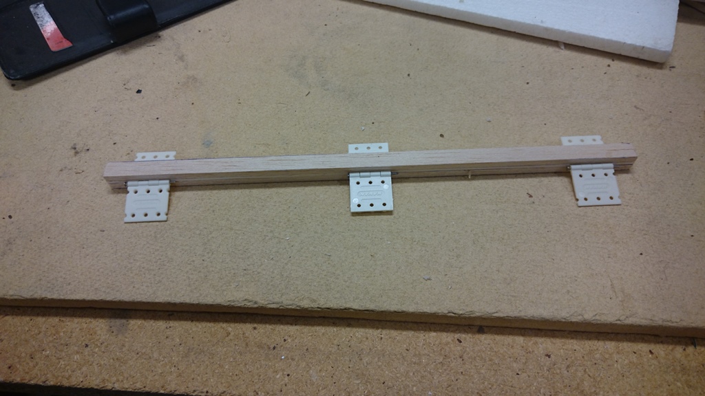

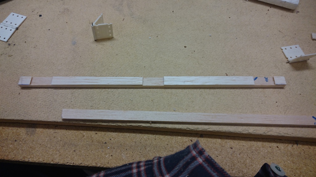

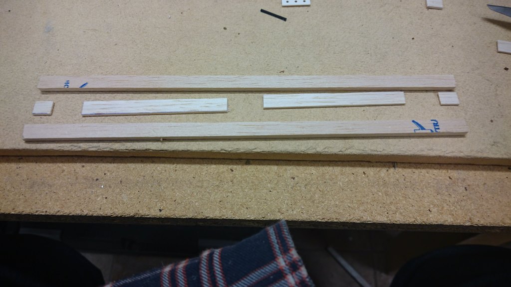

                              Bygger upp bakantlisten som ett laminat med tre lager balsa, den i mitten anpassas till gångjärnen.
Namn: DSC_0384.jpg
Storlek: 129,2 KB
Namn: DSC_0386.JPG
Storlek: 239,8 KB
Namn: DSC_0387.JPG
Storlek: 235,8 KB
Namn: DSC_0389.jpg
Storlek: 50,3 KB

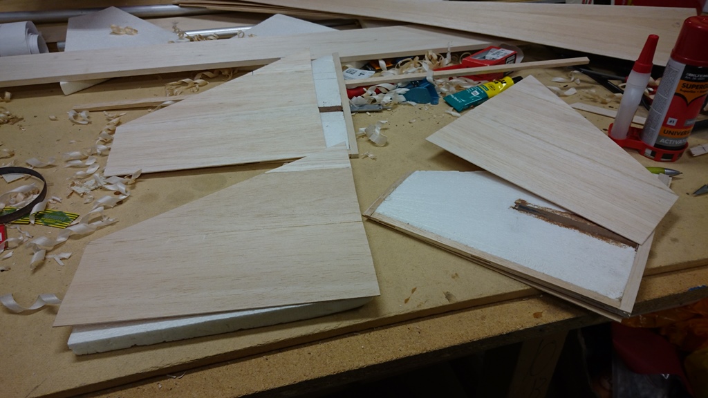

                                Plankning
                                Plankar med 1.5mm mjuk balsa (lätt). Rot och spetssprygel i 10mm balsa. Roten skall formas mot kroppen.

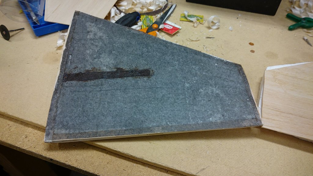

                                Lägger en 8 gr/m2 kolmatta på mellan plankning och kärna. Lite överarbetat kanske men vikten ökar obetydligt.
Namn: DSC_0397.jpg
Storlek: 144,3 KB

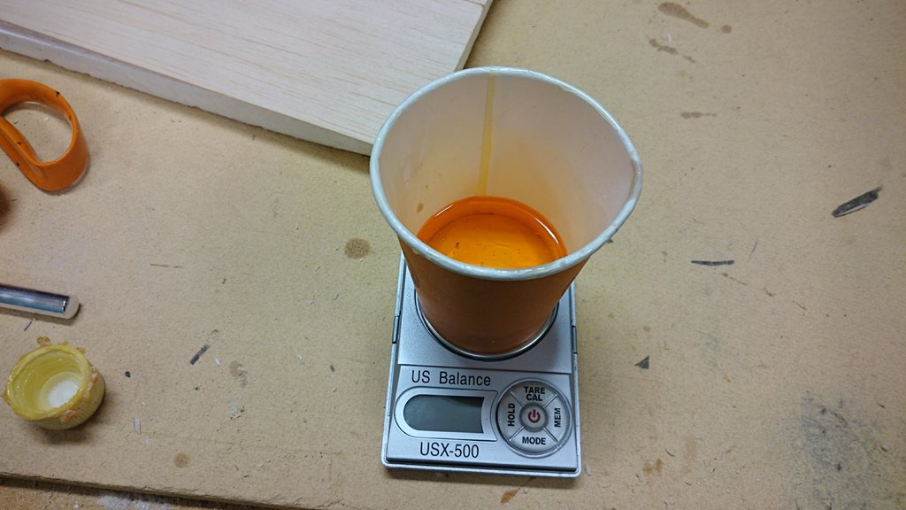

                                Tillsatt lite färg på epoxyn, gör det lättare att se täckningen. Biltemas Lamineringsepoxy. Gick åt ca 15-20 gram/halva.
Namn: DSC_0396.jpg
Storlek: 124,2 KB
