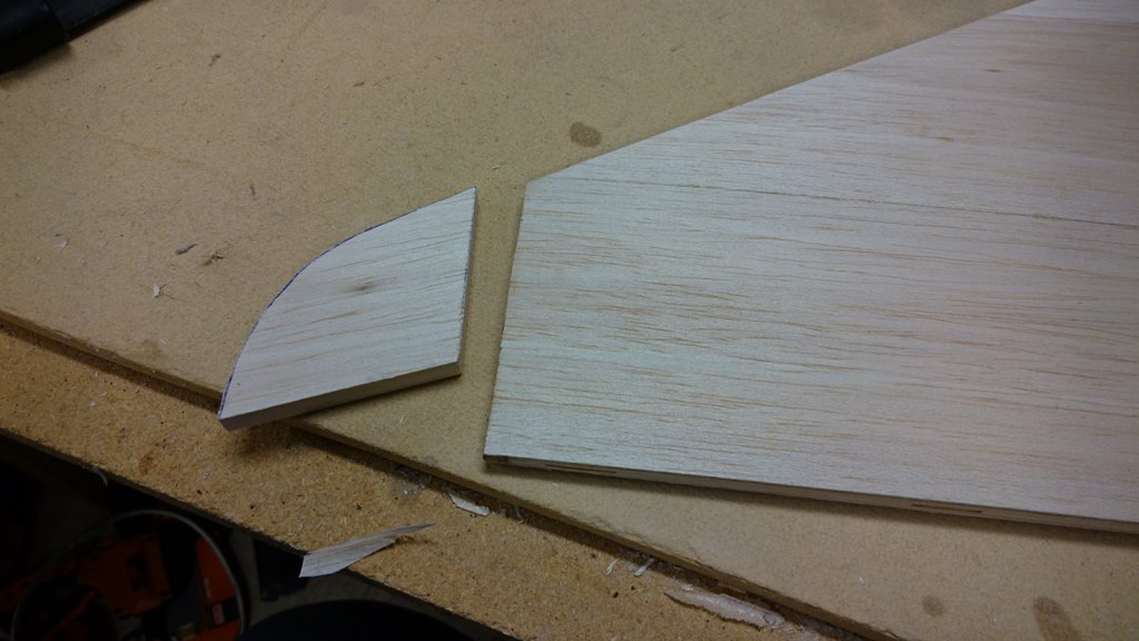

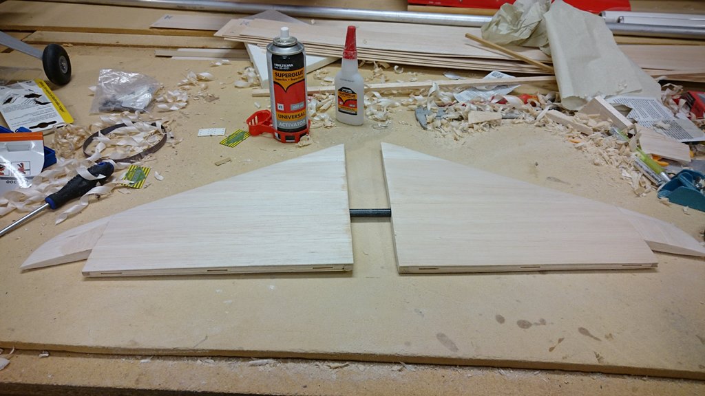

    Spetsar stabbe
    Spetsarna skärs ut i 10mm + 1.5mm balsa.
Namn: DSC_0399.jpg
Storlek: 119,9 KB
    Limmar med Biltemas snabblim, ett kit med lim och accelerator. Funkar mycket bra och är dessutom billigt.
Namn: DSC_0400.jpg
Storlek: 138,7 KB
Namn: DSC_0401.jpg
Storlek: 119,5 KB

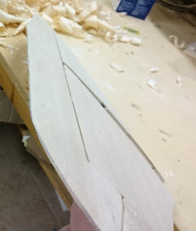

    Hyvel och såg får göra grovjobbet, sedan slipning till rätt form.
Namn: DSC_0402.jpg
Storlek: 151,1 KB
    Och så bidde det en "Stabbe", återstår att forma roten samt glasning med 11 gr/m2 väv.

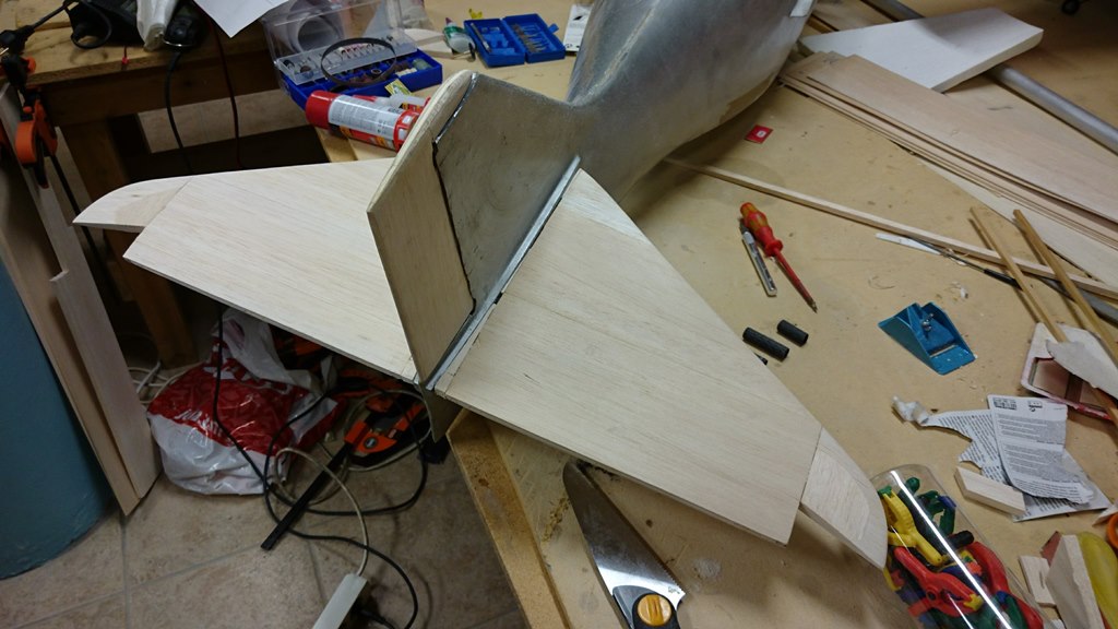

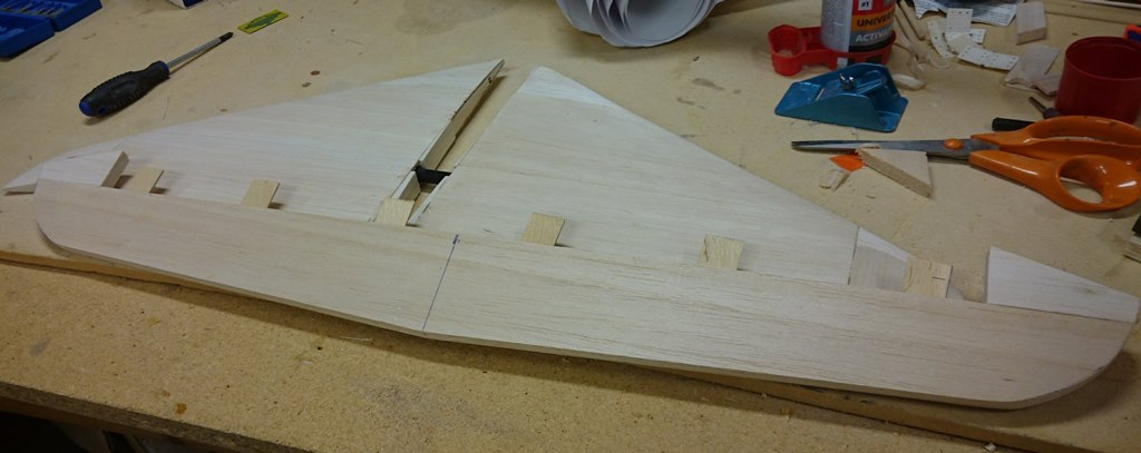

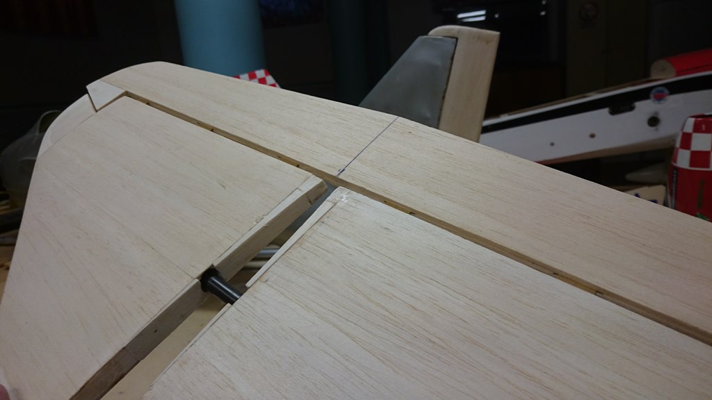

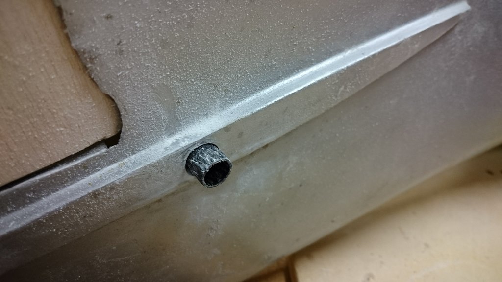

          Inpassning av stabben
Namn: DSC_0408.jpg
Storlek: 112,2 KB
          Limmat på några klossar som slipats in mot kroppen, fyller resten med lim uppblandat med mikroballonger.
          Nauwa har tyvärr gjort sätet i kroppen konvex och avsmalnande mot slutet istället för två parallella ytor.
Namn: DSC_0406.jpg
Storlek: 113,5 KB
          Låter balken löpa genom ett rör i kroppen. Det tillåter balken att röra sig lite för att undvika att den belastas i en punkt.
Namn: DSC_0405.jpg
Storlek: 140,9 KB
          Ska köpa en lott nu...
          Alla vinklar och avstånd rätt vid första provmonteringen.
          //Kenny
          Young enough to know I can,

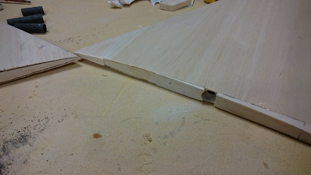

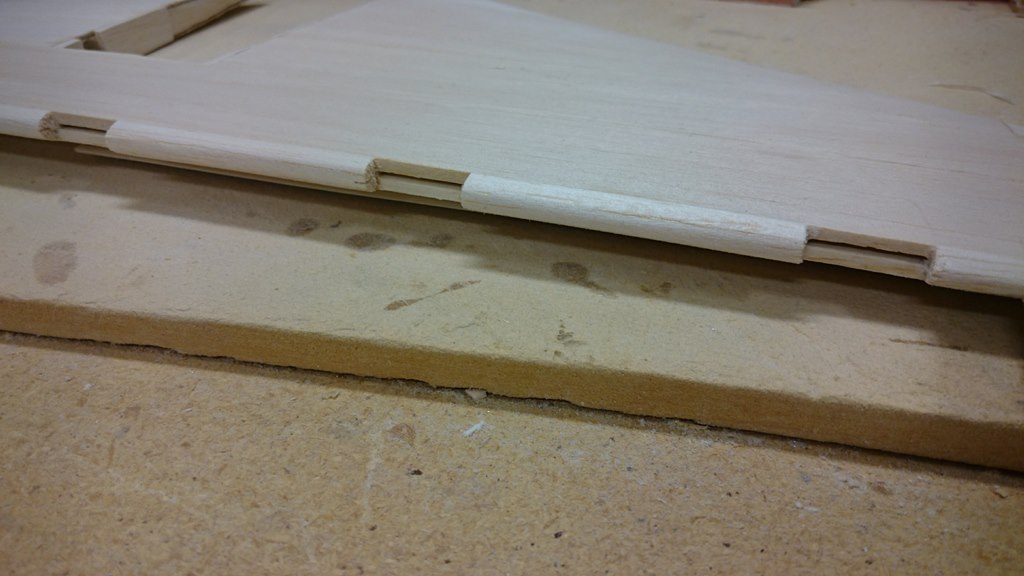

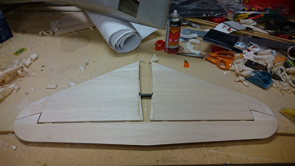

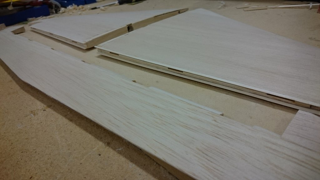

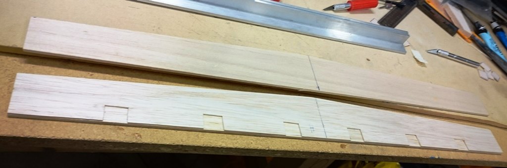

            Höjdroder
            Tillverkar höjdrodret av skiktlimmad balsa 4+1.2+4 mm. 1.2 mm ger en lagom spalt för Kavan gångjärn.
Namn: DSC_0409.jpg
Storlek: 87,7 KB

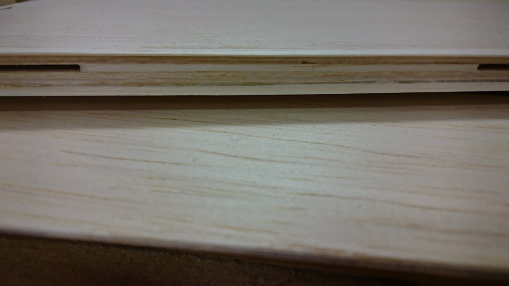

            Urtag för Kavan gångjärn.
Namn: DSC_0410.jpg
Storlek: 90,9 KB
            Limmat med trälim och satt i press. Trälimmet fick bitarna att se ut som bananer när det var påstruket. Höjdrodret var fortfarande böjt efter jag lossat det när limmet torkat. Fick sätta det i press med motböj ett dygn, hjälpte ganska bra men fortfarande lätt böjt. Näst gång blir det epoxy.
Namn: DSC_0411.jpg
Storlek: 94,4 KB
            För att hyvla profilen monterar jag höjdrodret på stabben. Plywood i gångjärnsfickorna håller rodret rakt.
Namn: DSC_0413.jpg
Storlek: 101,1 KB

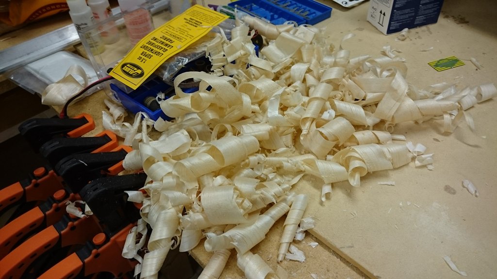

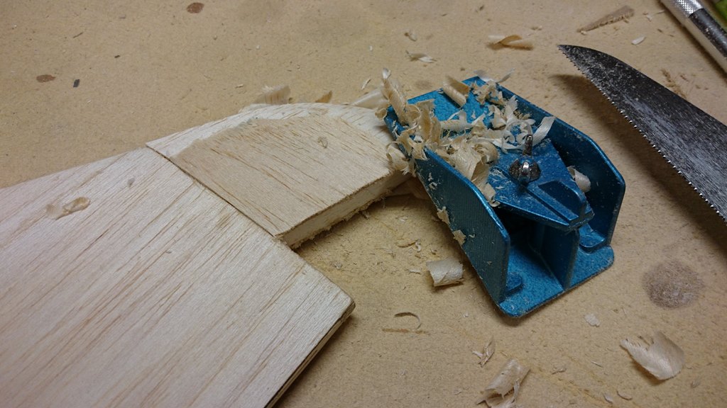

            Fram med hyveln.
Namn: DSC_0415.jpg
Storlek: 33,5 KB
            Några hyvelspån senare.
Namn: DSC_0416.jpg
Storlek: 146,2 KB
Namn: DSC_0417.jpg
Storlek: 123,2 KB
            Sådär. Återstår att sätta på en kupad list för roderspalten samt lite förstärkningar för roderhornet. Vikt just nu 183 gram för hela stabben.

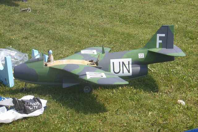

            • Lars 41an
              • 715
              Håller med Flygsmurfen i inlägg #6 att det byggs för få Tunnor nu för tiden. Jag byggde en J29 med kropp i trä för 20 år sen. Den var i skala 1:6 och vid ett tillfälle flög jag den tillsammans med Johan Nauwa....
Namn: J29 på Barkarby.JPG
Storlek: 46,7 KB
              Vingarna plankades med abachifanér och poluretanlim. Lägg märke till att vingens framkant utanför ledskenan är vinklad lite nedåt (NASA-droop). Det minskar risken för "Wingtip stall". Min Tunna vägde 9 kg och drevs av en fläkt från Bob Violett BVM.91 motor. Jag upplevde att modellen var snäll att landa.
              • Kenny
                • 261
                Det var bra info Lars,
                Jag tyckte att det såg lite "fel ut" när jag höll bitarna mot varandra.
                Står kanske i handboken men den läser man ju först när man upptäcker att det inte stämmer.
                Min vana trogen så hade jag nog limmat ihop bitarna och konstaterat att det måste göras om.
                //Kenny

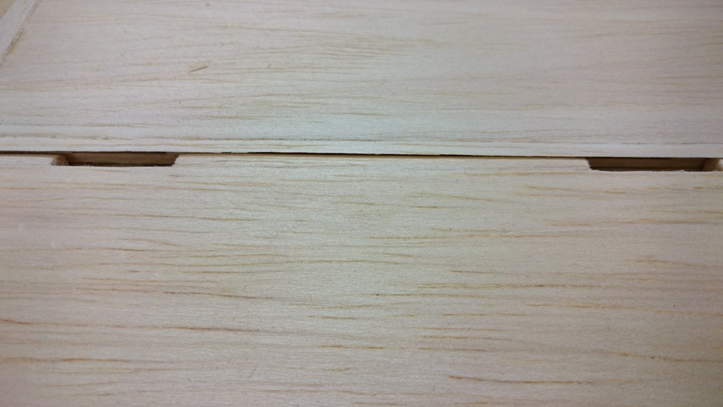

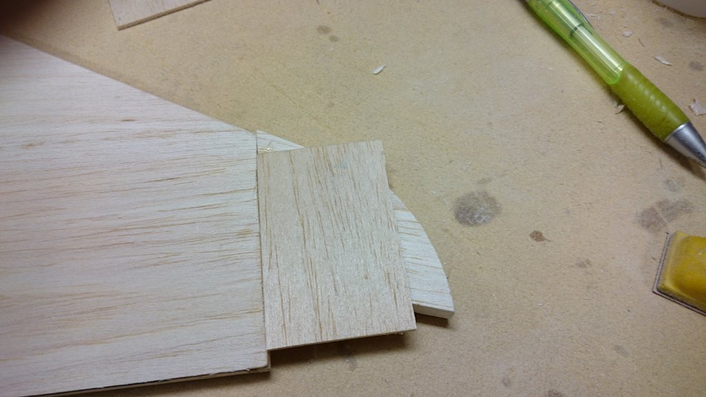

                    Roderspalt
                    Inte mycket att uppdatera. Fixat till roderspalten
Namn: DSC_0421.jpg
Storlek: 112,3 KB
Namn: DSC_0420.jpg
Storlek: 87,6 KB
                    Tänkte använda 0.4 plywood först, med det fick bli 1.5mm balsa som slipats kilformad
Namn: DSC_0419.jpg
Storlek: 102,6 KB
Namn: DSC_0422.jpg
Storlek: 108,8 KB
                    Fyller igen gapet vid gångjärnen när de passats in.
