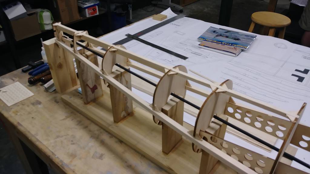

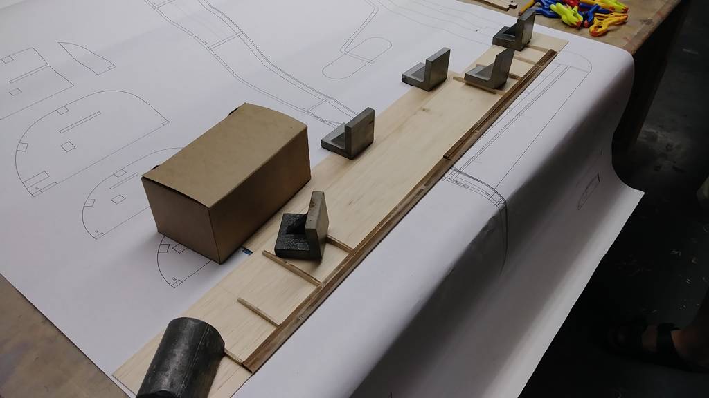

    Första steget i själva byggandet av modellen är att tillverka en byggjigg och det är gaaaanska bra att få den rak.
    Mike jobbade hårt med inriktandet av jiggen och nu är den spikrak!

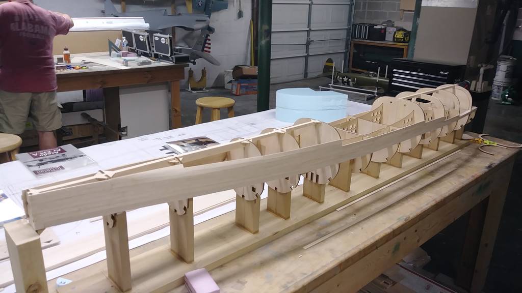

    Mittendelen av kroppen byggs upp runt vingsadelstyckena och här kommer skidans låda att hamna. Alla de spant som berörs av lådan har förberetts for detta.
    Nästa steg blir att montera alla spanten på jiggen.

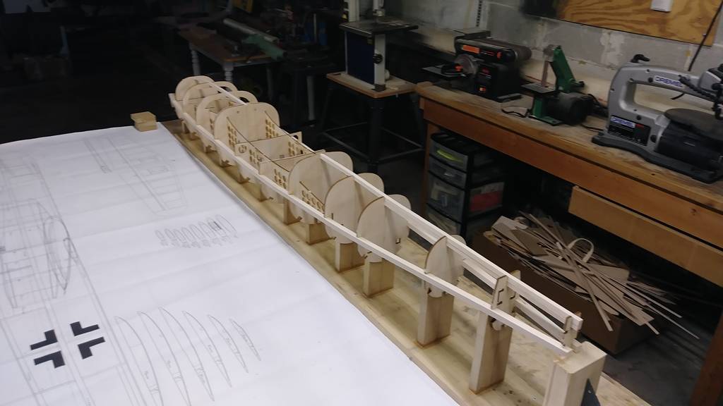

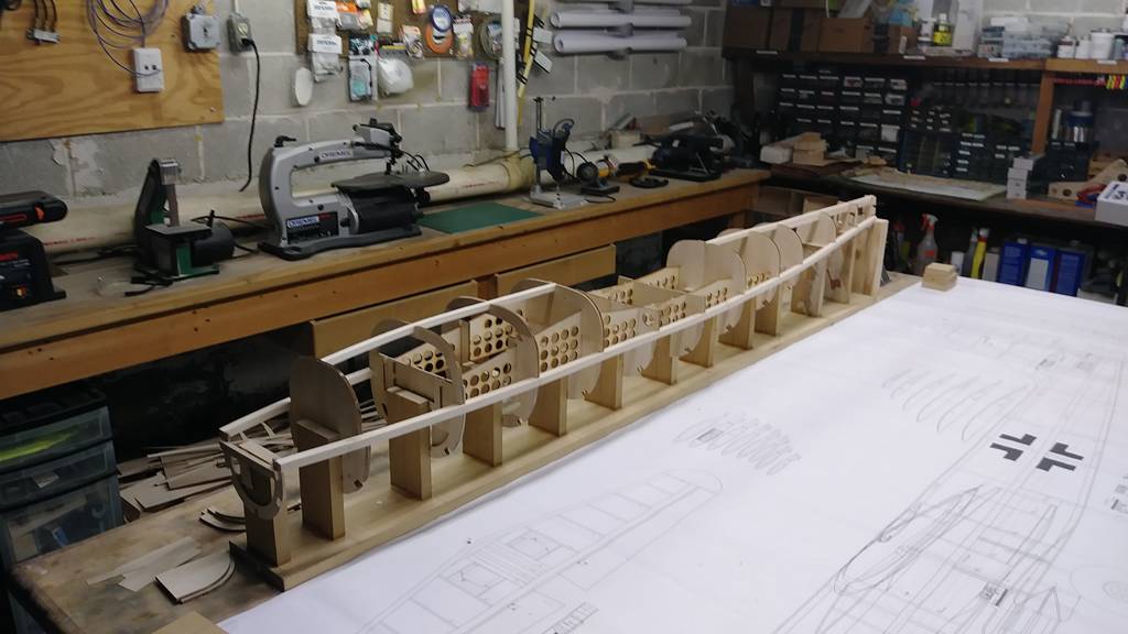

            Då har vi fått alla spanten på plats så vi kan börja planka kroppens ovansida.
            Imorgon blir det till att göra lite småplock framme i nosen och sedan börjar själva plankandet.

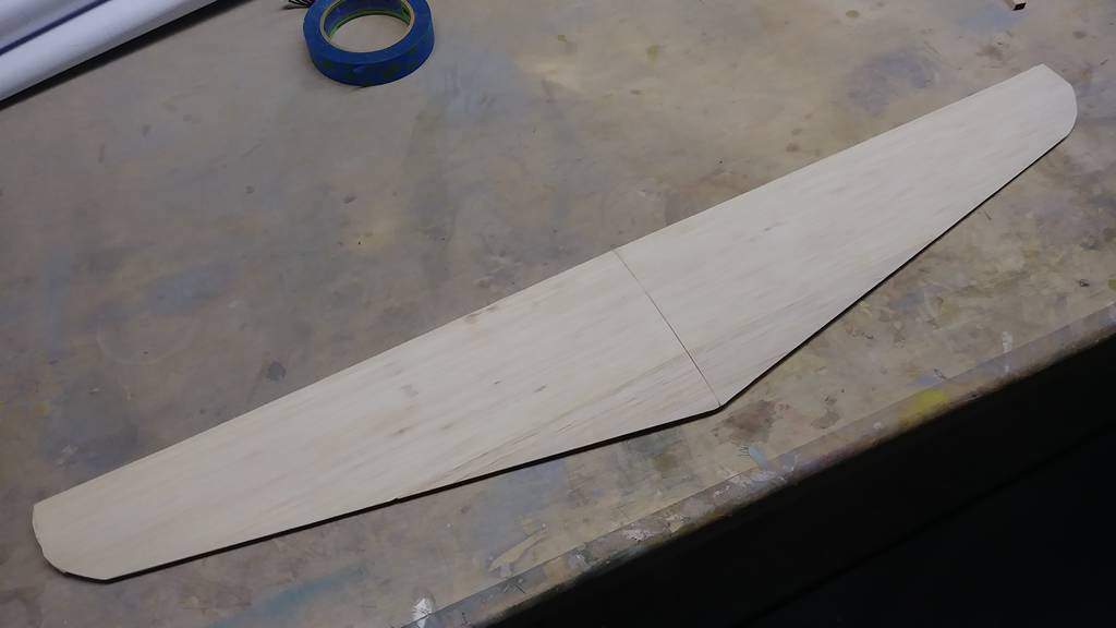

                          Tillverkningen av stabben har inletts.
                          Kollar vinklarna.
                          Ovansidan har plankats. Dags att inleda operation...undersida.

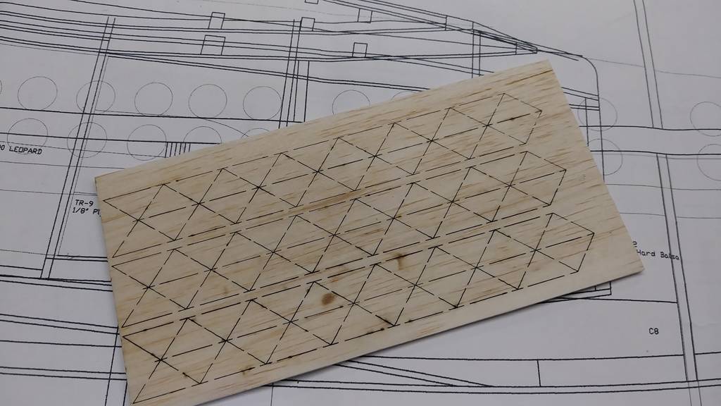

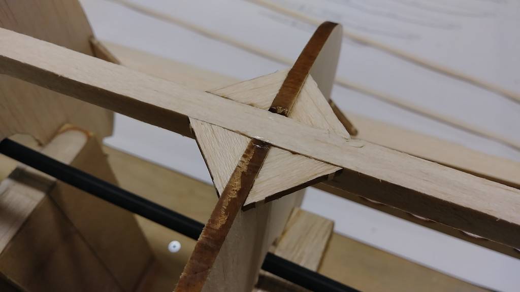

                          Mike har gjort en del förstärkningar med hjälp av balsatrianglar.
                          De ser verkligen till att göra konstruktionen avsevärt stabilare och de adderar väldigt lite vikt.

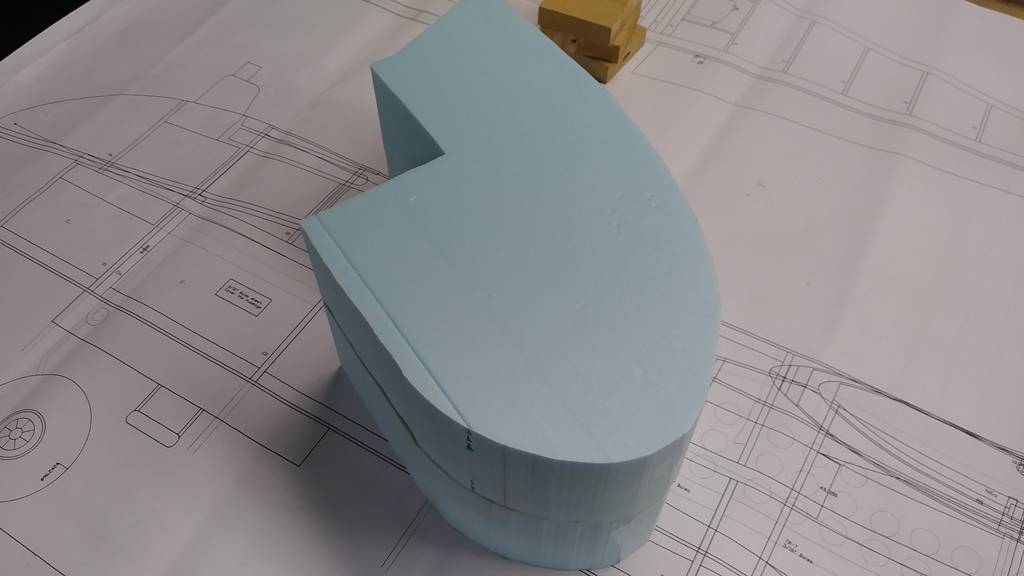

                          Den blivande huvpluggen.
