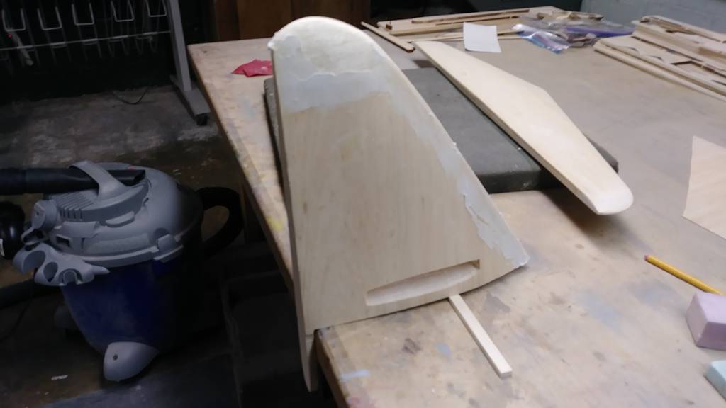

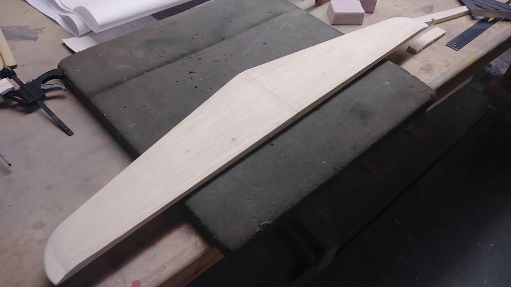

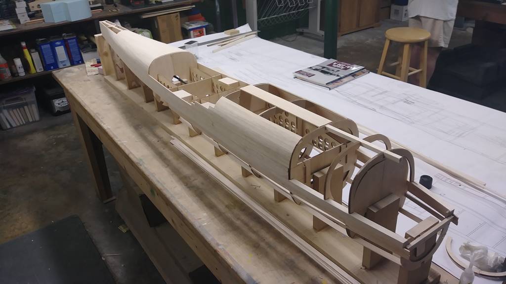

        Stabben har plankats klart, slipats, spacklats och är redo for glasning. Nästa steg blir att tillverka stabbens sadel så den sitter stabilt i fenans rot.

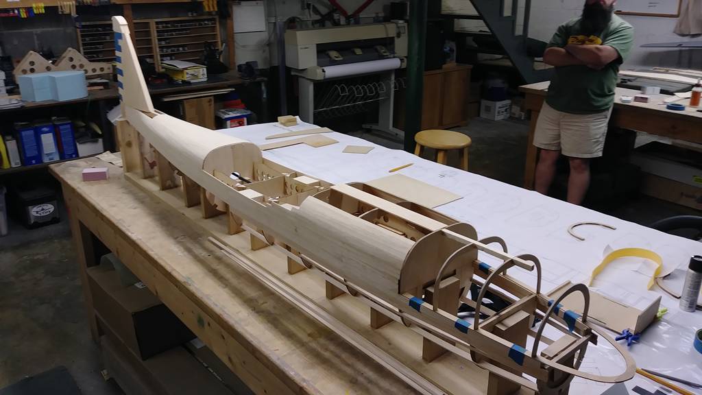

        Mike la till ett par longeronger på sidan/undersidan av nosen för att göra den något mer stabil inför stunden då vi tar loss kroppen från jiggen. Men plankandet går vidare innan vi kan ta loss kroppen.

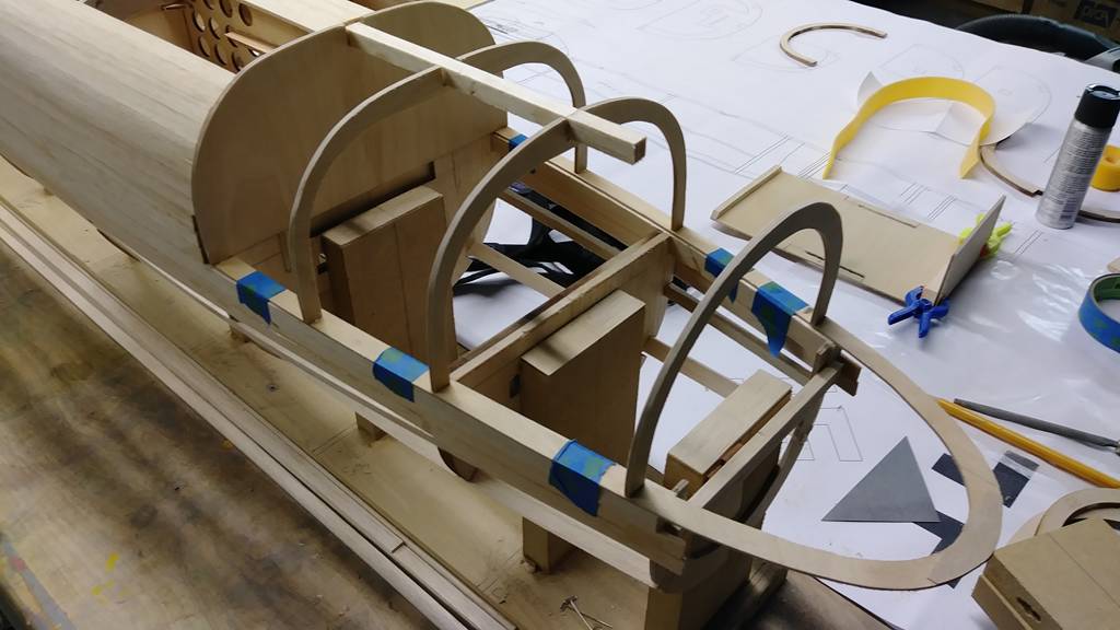

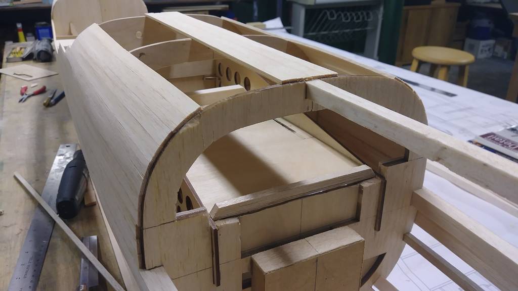

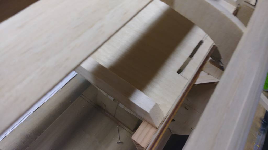

          Mike tillverkade och monterade in batterihyllan precis bakom cockpiten. Huven kommer att vara demonterbar.
          En liten vy mot batterihyllan bakifrån.

                  Mike har börjat snickra ihop ramverket för kabinhuven.

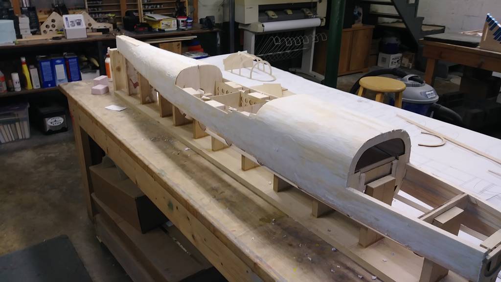

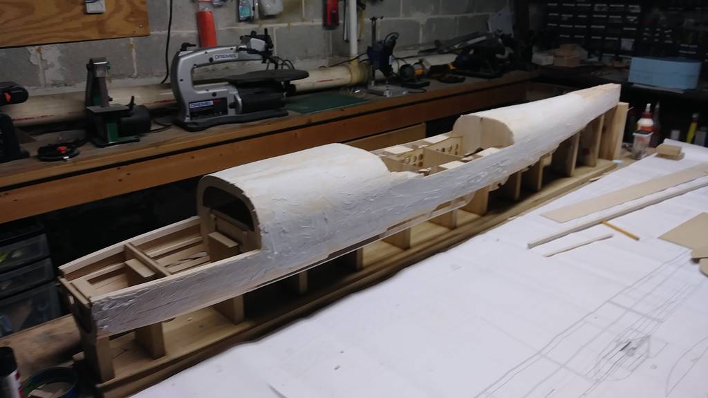

                    Ovandelen av kroppen har plankats, slipats och spacklats.
                    Fenan har fått sin form och har spacklats.
                    Jag i full aktion med att slipa fenans bas helt plan och i lod i alla riktningar.

                                Men varför så mycket spackel? :-P
                                Tack Mikael!
                                Vi ville ha något att slipa!
