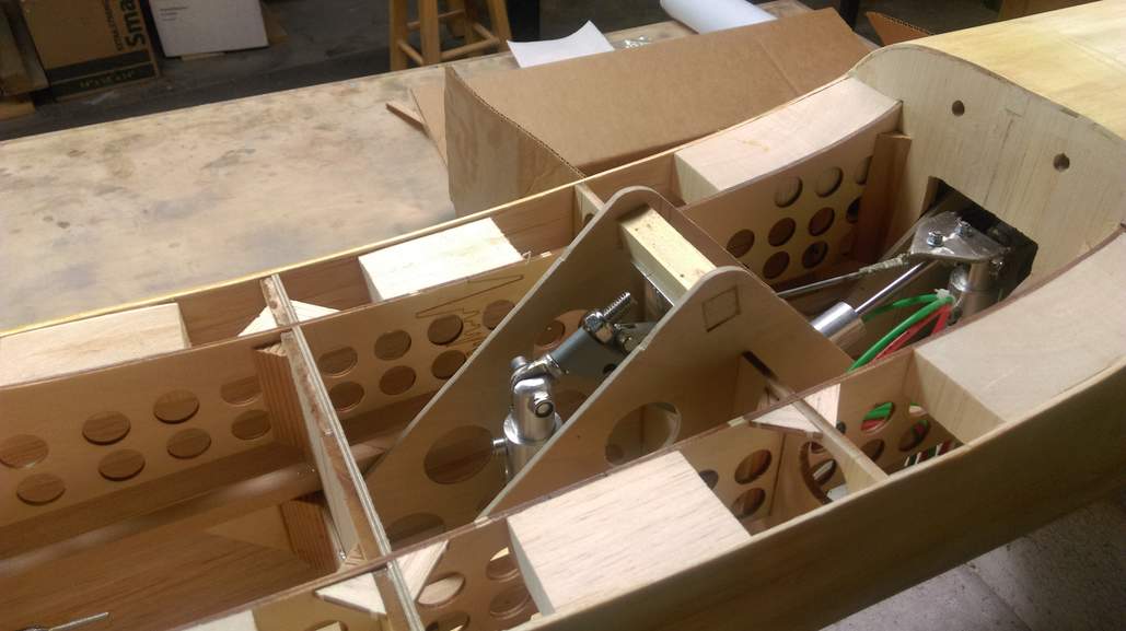

        Vi har plankat klart kroppen, glasat klart, monterat in förstärkningarna som behövs runt ställmekanikens låda. Under tiden som går fram till nästa års resa kommer jag att snickra ihop startvaggan medan Mike snidar till pluggen for kabinhuven.
        Lådan for skidans mekanik hålls på plats med 4 stycken 4-40 skruvar.

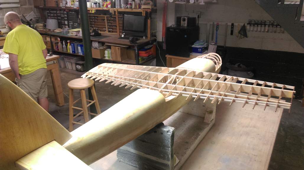

                  Då är årets resa i full gång och jag har redan spenderat en veckan här i USA. Första veckan gick åt till att montera ihop mitt nya flygetyg här i USA...... en ESM Scottish Aviation Bulldog med en DLE30 motor i nosen. Den är nu provflugen och injusterad.
                  Bulldogen på byggbordet.

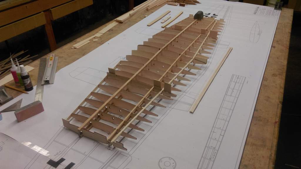

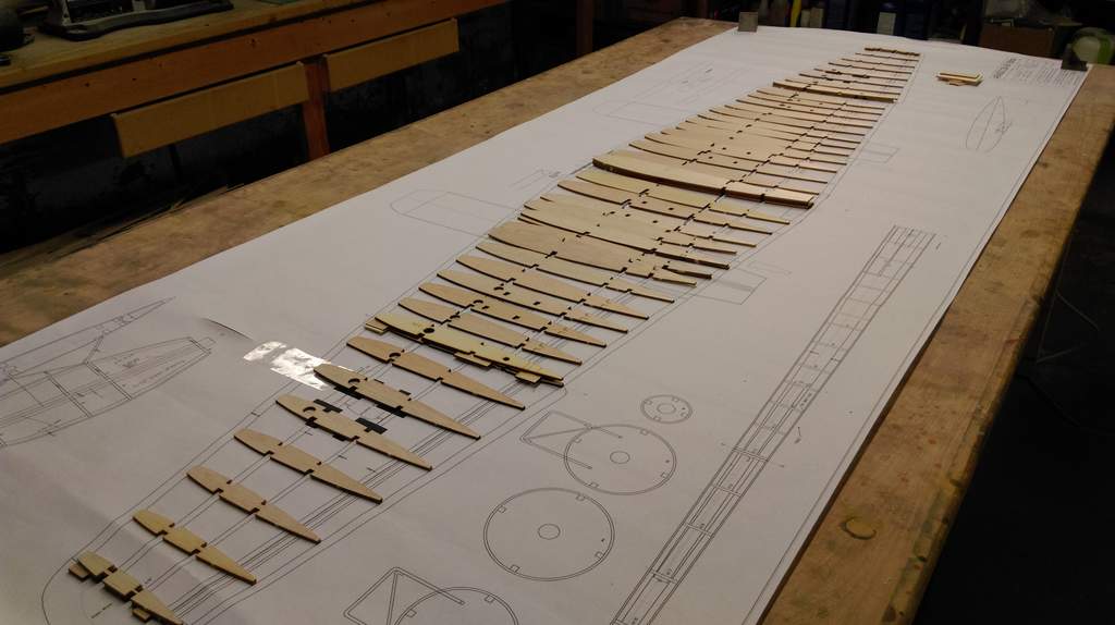

                  Vingen är tredelad men det är alltid bra att börja med att kolla så att alla delar finns med.
                  Vi började med mittsektionen vilket är ett standardbygge med balsa spryglar utom de två yttersta som är i plywood, furulister och balsalister.
                  Vi kommer troligtvis inte att hinna med hela vingen i år eftersom jag åker hem nästa tisdag och på torsdag åker vi iväg till årets flygträff.

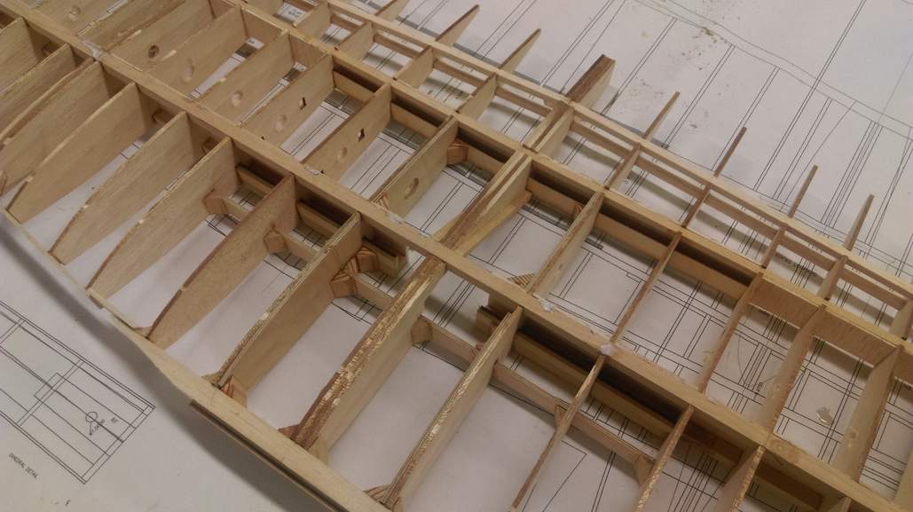

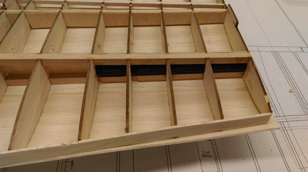

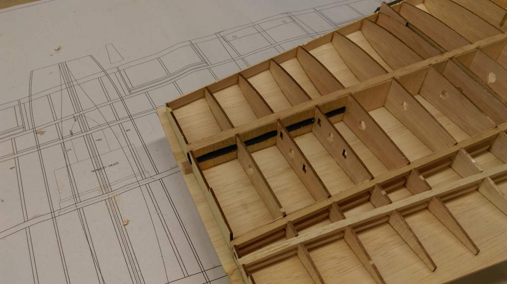

                    Nu är det dags att anpassa vingens konstruktion efter landningsskidans mekanism så allt får plats.
                    Vi sågade bort en del av mittsprygeln och huvudvingbalken så mekanismen får plats. Därefter monterade vi in förstärkningar i alla riktningar så vi får tillbaka styrkan i vingen.

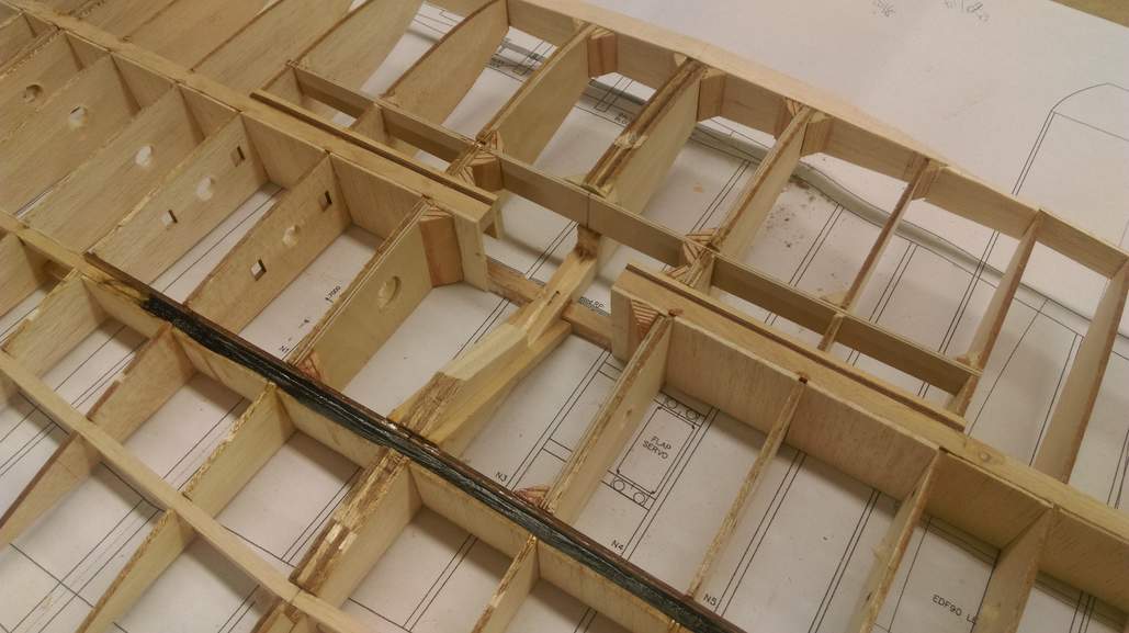

                    Och så här ser det ut från ovansidan.
                    Nu får allt plats där vi vill ha det och hela mekanismen kommer att döljas av vingen.

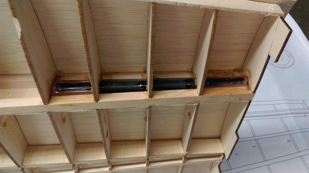

                          Eftersom vingen är tredelad så behöver vi lite vingrör.
                          Och bara för att få en stabil infästning av guideröret så limmade vi först fast dem med epoxy i vingbalken och sedan fyllde vi ut utrymmet som uppstod med en blandning av microballonger och lamineringsepoxy....lätt och starkt.
                          Nu är det bara till att vänta på att allt skall ha härdat klart...och sedan är det dags för att planka undersidan på vingen.

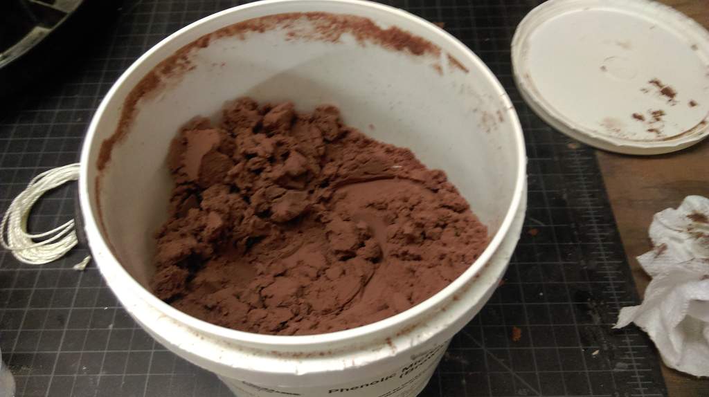

                            Jag har också använt dom bruna microballongerna tillsammans med epoxy, på din rekommendation Göran. Det fungerar riktigt fint och är enkelt att forma och blir dessutom lätt och starkt.

                              Göran, är de bruna microballongerna bättre än de vita?
