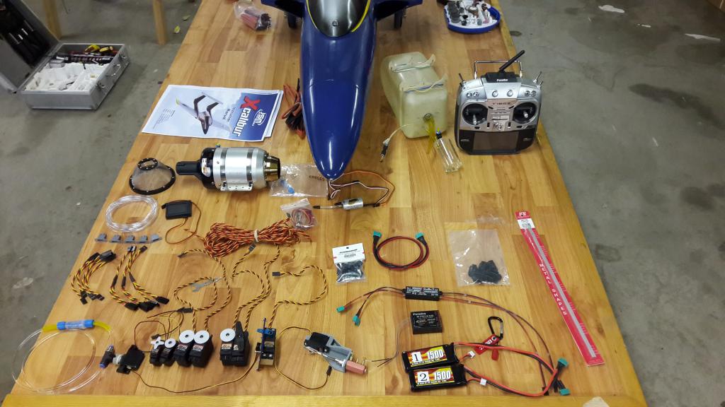

    Hade nu fått hem allt utom en ack så jag la upp allt för o få en överblick. Insåg då att det är betydligt mer man plockar i en modell än man tror... Klicka på bilden för större version

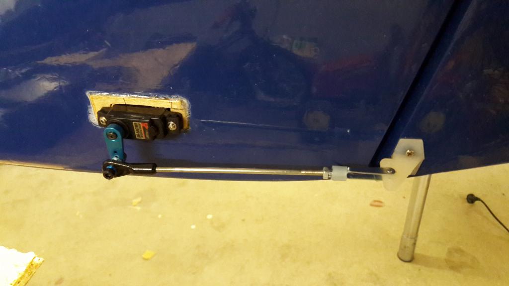

    Började med servoinstallation. Gick fort att göra men fy tusan så många sladdar jag har fått förlänga. Känns väldigt skönt att ha en lödstation med inställbar temp.

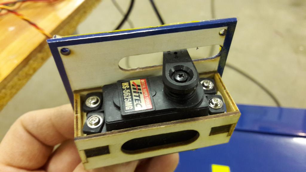

    Fick göra om lite i fästena till sidroderservona då mina HS-5087 är mindre än de som suttit där.Klicka på bilden för större version

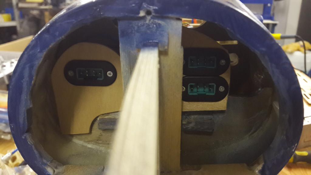

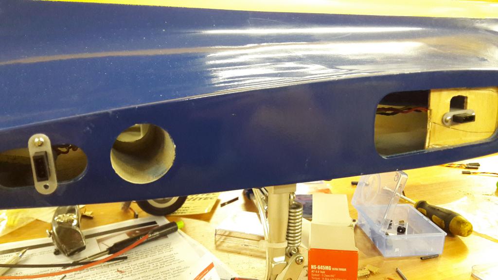

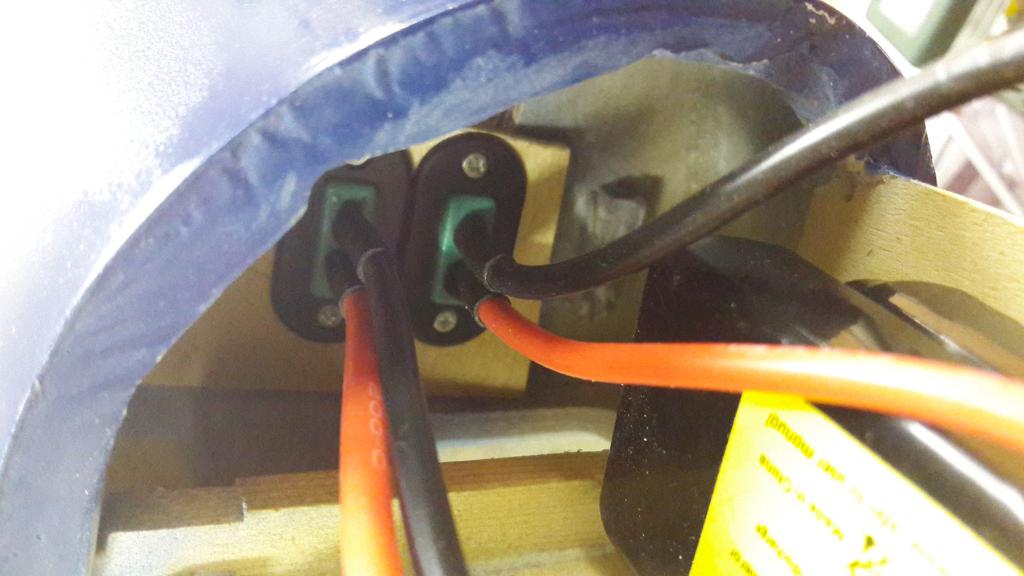

ID: 509639 En mycket god väl skrev ut ladduttag som nu kom alldeles utmärkt till pass för de är perfekta anslutningar att ha i kroppen så man lätt kan ansluta skevroderservo etc när man plockar ihop modellen.

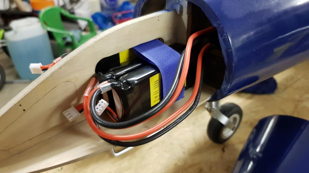

    Anslutningar för ackarna som ska ligga i nosen. Ena sidan ackar till radiostyrning och på andra sidan ack till ECU. Klicka på bilden för större version

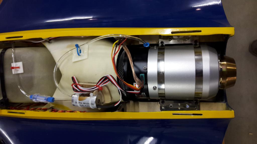

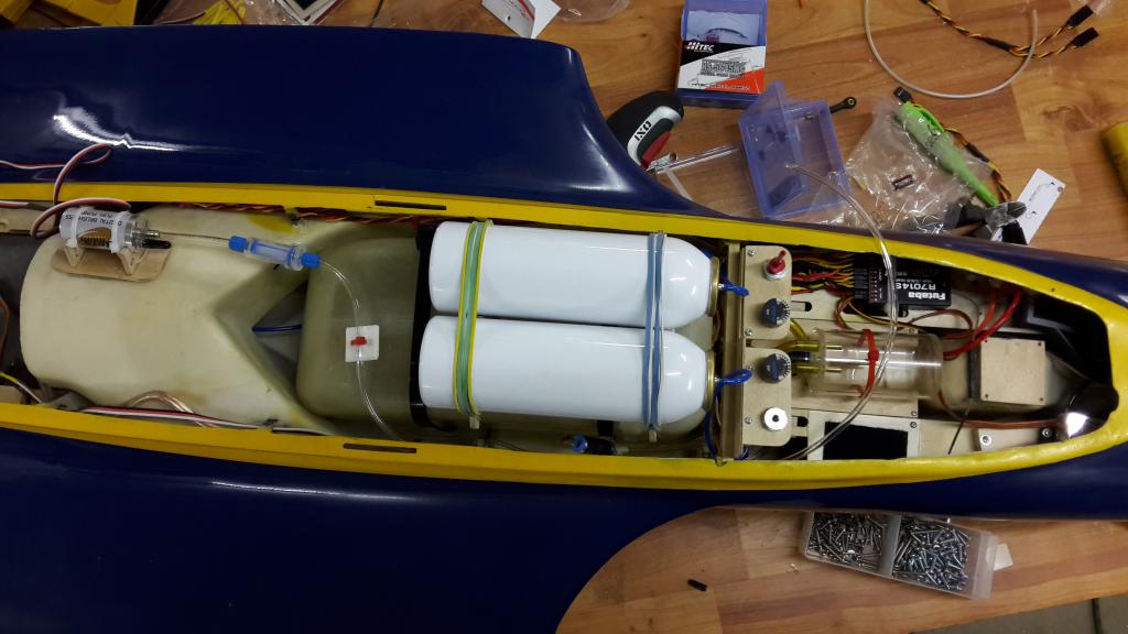

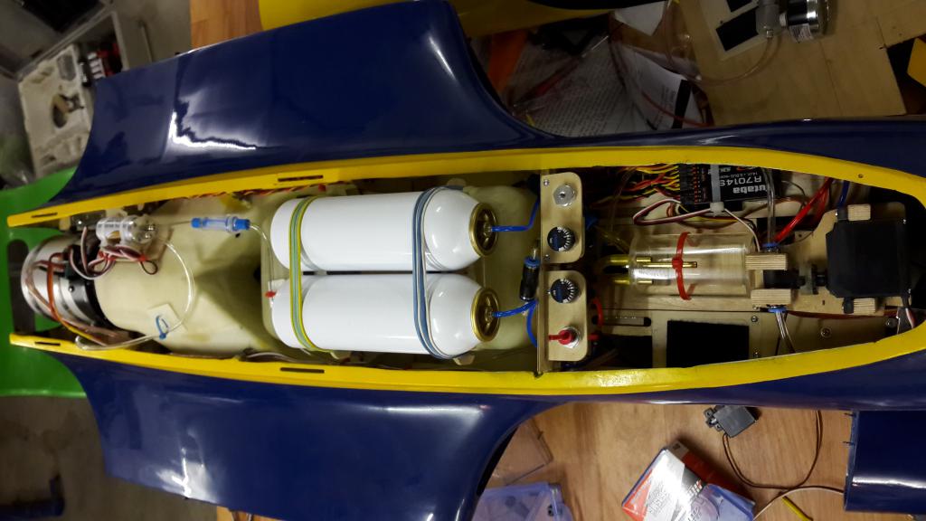

ID: 509642 Många sladdar blev det, och för att minska risken för att få in smuts i tanken sitter det ett bränslefilter även på avluftningen.
    Jag blev nu extra glad att jag köpte en motor med inbyggd elektronik för det blev rätt enkelt att göra installationen. Har på flera håll fått rekommendationen att ha bränslepumpen nära motorn med kort slang, så pumpen i bakänden får gå trots att det kanske inte är det bästa för tyngdpunkten men några gram hit o dit är inte så noga. Spelar nog mer roll hur mycket/lite soppa jag har kvar eftersom tanken är på 2,9L

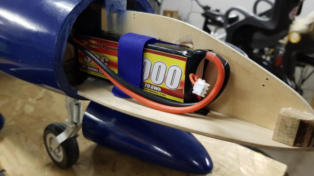

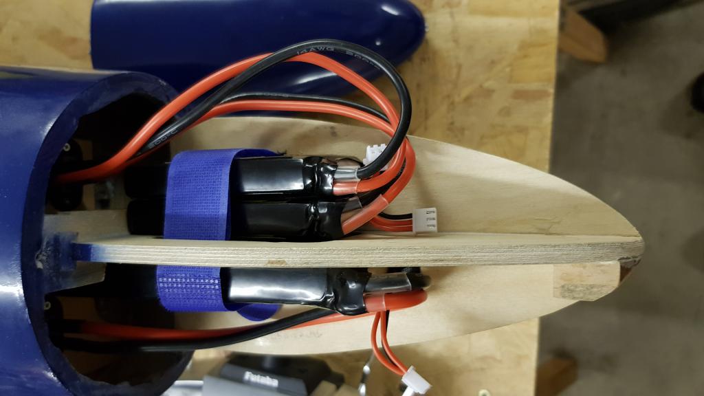

      Nu när sista acken kommit hem, 4000mah 2s till motorn satte jag fast de 3 ackarna med kardborreband och sen ett band runt alltihop så hoppas jag att de sitter så fint.
      Äntligen dags att kolla tyngdpunkten så jag mätte fram 160mm från framkanten av vingen invid bommen och döm av min förvåning när modellen väger nästintill perfekt direkt! Sänker nosen sakta sakta men om man lutar något lite bakåt så går den bakåt sakta. Tänker mig att detta är lugnt eftersom tanken var tom och hoppertanken halvfull/halvtom. Bakkanten av tanken ligger ett par centimeter framför tyngdpunkten så det känns bra.
      Nu återstår väl egentligen att köra motorn utan att ha så mycket soppa i tanken för o se så det inte kommer några bubblor som kan ställa till det.

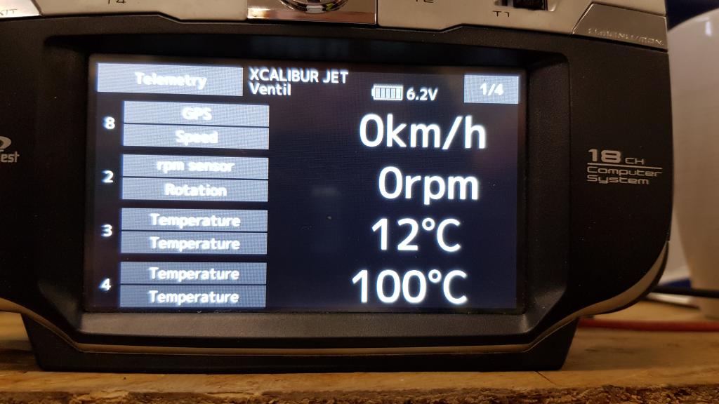

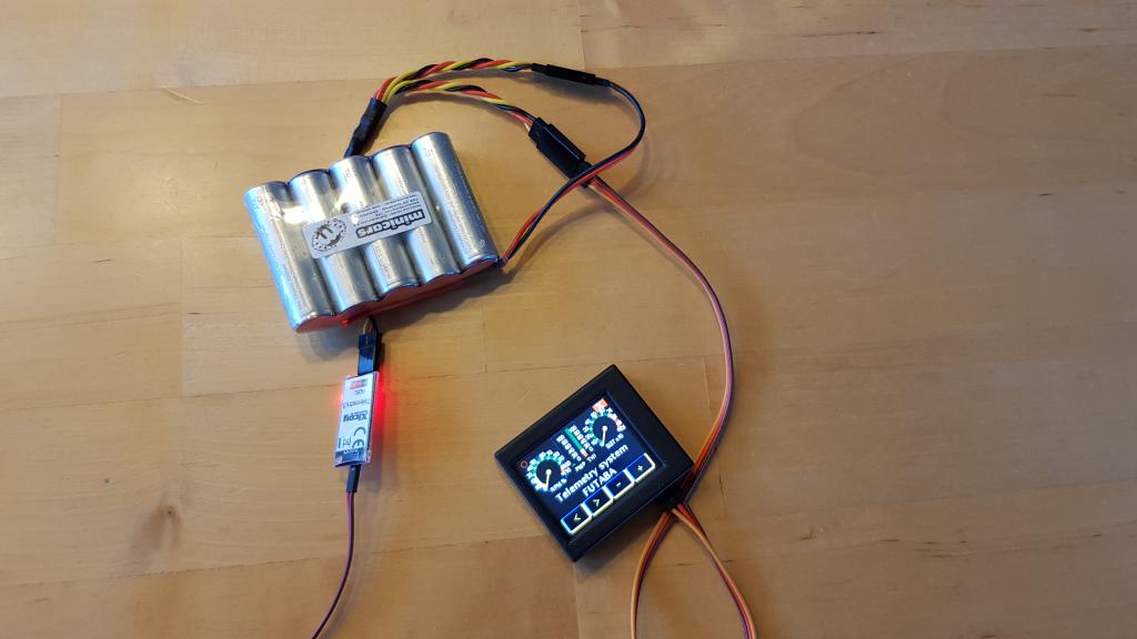

            Igår tänkte jag mig göra installation av telemetrin, men fick det inte att funka direkt, fick göra det man borde gör oftare dvs ta fram manualen o läsa så man vet istället för o tro.... visade sig att man skulle programmera telemetrimodulen via den lilla skärmen man fick med motorn. Där kunde man ställa in hur stor tank det sitter i modellen för larm om låg bränslenivå samt en massa annat. Det är samma modul för flera sändartillverkare så nu står det Futaba istället för Jeti:banghead:

              Då var telemetrin testad o nu funkar den. Lite intressant bara för mig som kör Futaba, för telemetrin skickar alla signaler som temperatur i Celsius. Varvtalet på turbinen är i rpm men sen är övrig info i temp så det gäller att hålla reda på vilken som är vilken. Egt är ju lätt för inte så många temperaturer går väl upp mot 600 grader hoppas jag...
              När infon dök upp i displayen fick jag ett stort vill-ha-begär så det blev till att beställa
              en sån här
              också så ska väl inget mer behövas sen hoppas jag. Ska bli ruskigt kul o se hur den funkar o hur snabbt den uppdaterar!

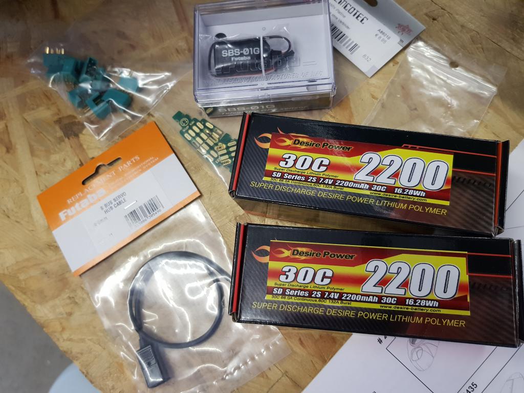

                  Fick idag hem sista leveransen med grejer. Vid närmare kontroll av tyngdpunkten visade det sig att det skulle sitta fint med några gram till i nosen så då fick det bli 2 lite större mottagarackar. 2200mah istället för 1500mah gjorde ca 56 gram mer i nosen o det räckte.

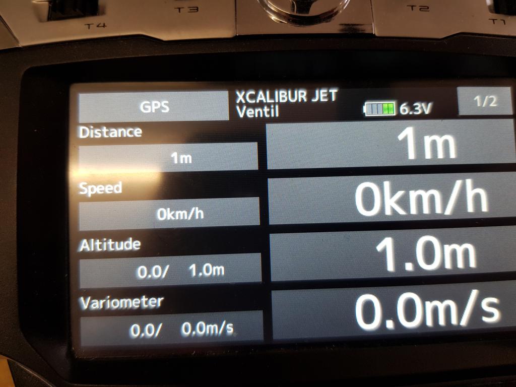

                  Gps-modulen monterad och inkopplad, funkade kanon direkt ända tills jag kopplade in turbinens telemetrin samtidigt. Då låg några funktioner på samma plats så jag får sätta mig ner med manualen till sändaren framöver o läsa mig fram hur man skiftar plats på dom.

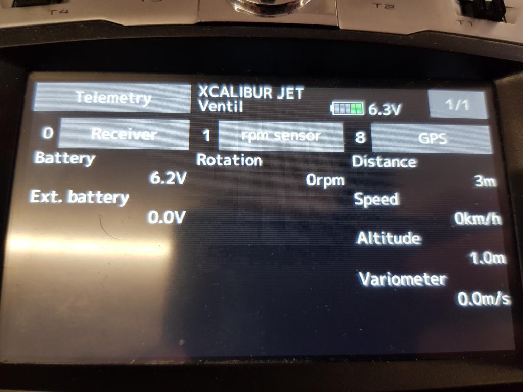

                            Fick idag all telemetri att fungera som jag ville. Lösningen var att koppla in smart-dataterminalen i telemetrimodulen och där byta slot på de olika infona. Kunde också inaktivera de jag inte ansåg mig ha nytta av - typ med vilket volttal bränslepumpen jobbar vid olika varvtal.
                            Satte nu in den info jag ville ha så att det inte krockar med gps-modulen och det funkade finfint. Man kan välja i vilken ordning man vill se info i listan i radion, så på bilden är det först Hastighet, sen varvtal på turbinen, Avgastemperatur och sist bränslemängd kvar i %. Lite förvirrande att viss Info visas som temperatur men det lär man sig väl till slut vad som är vad....
                            Batteri till ECU visade sig som 82°C och översatt blir det 8,2Volt.
