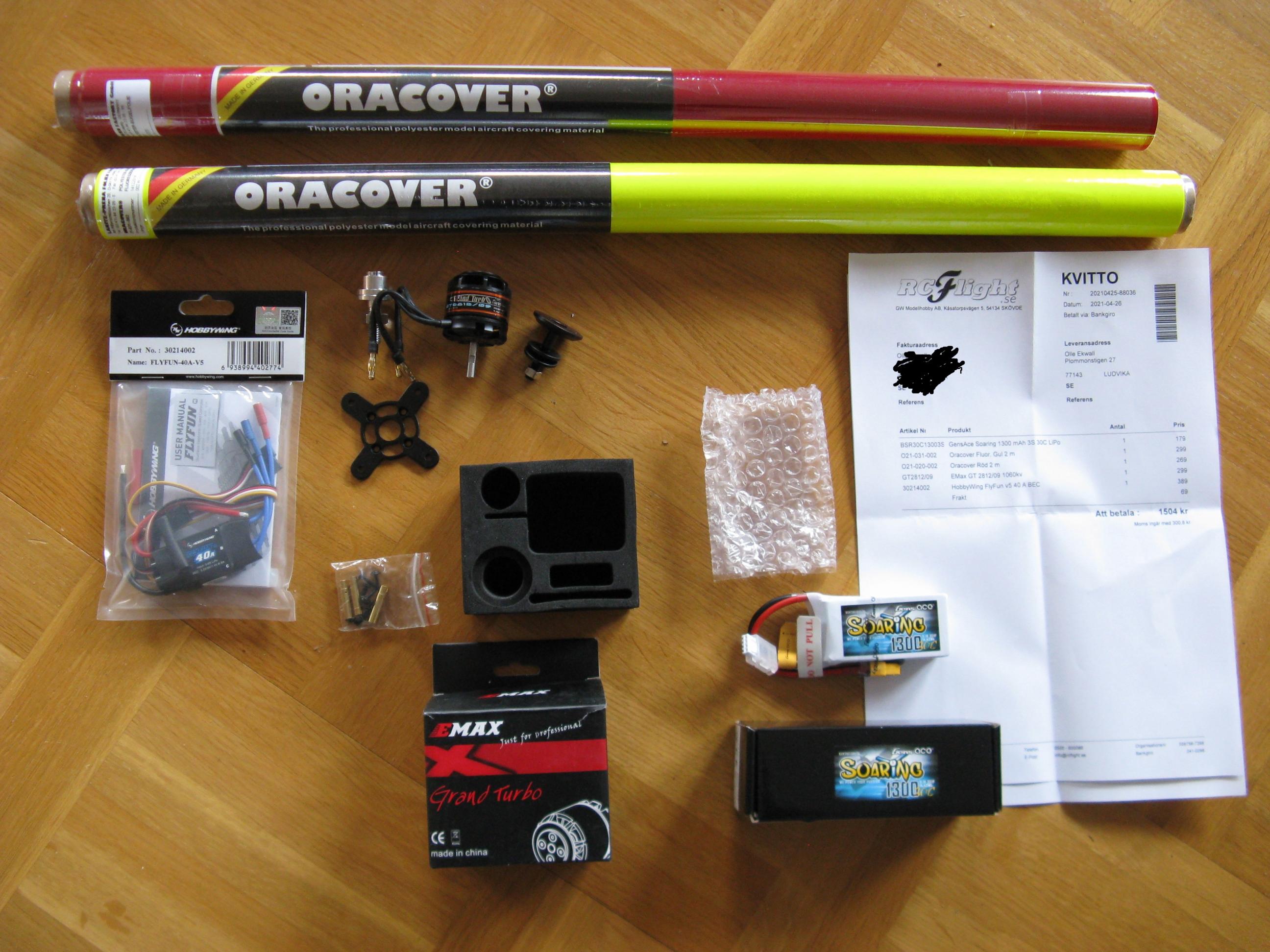

          Fler prylar som skall in

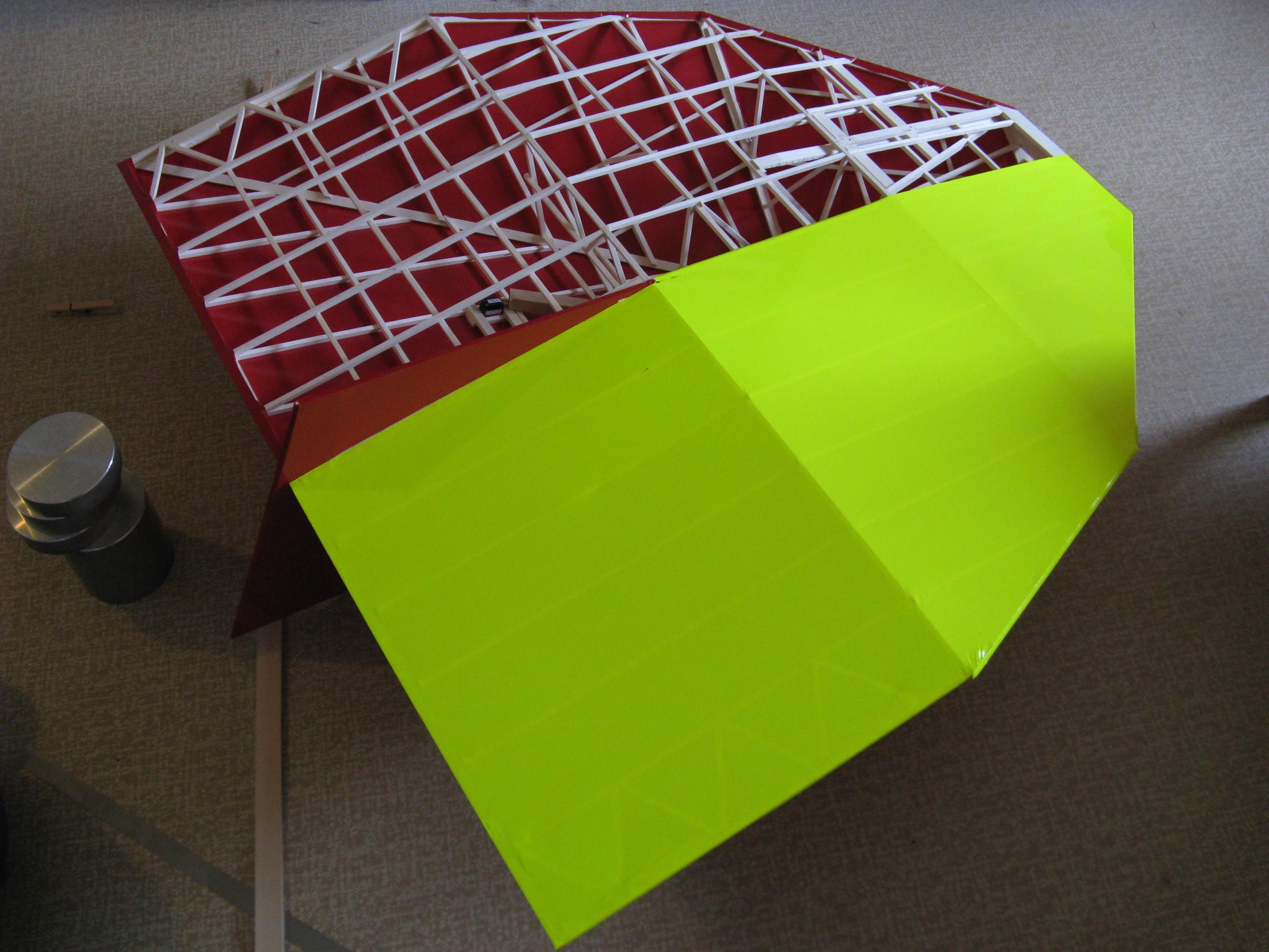

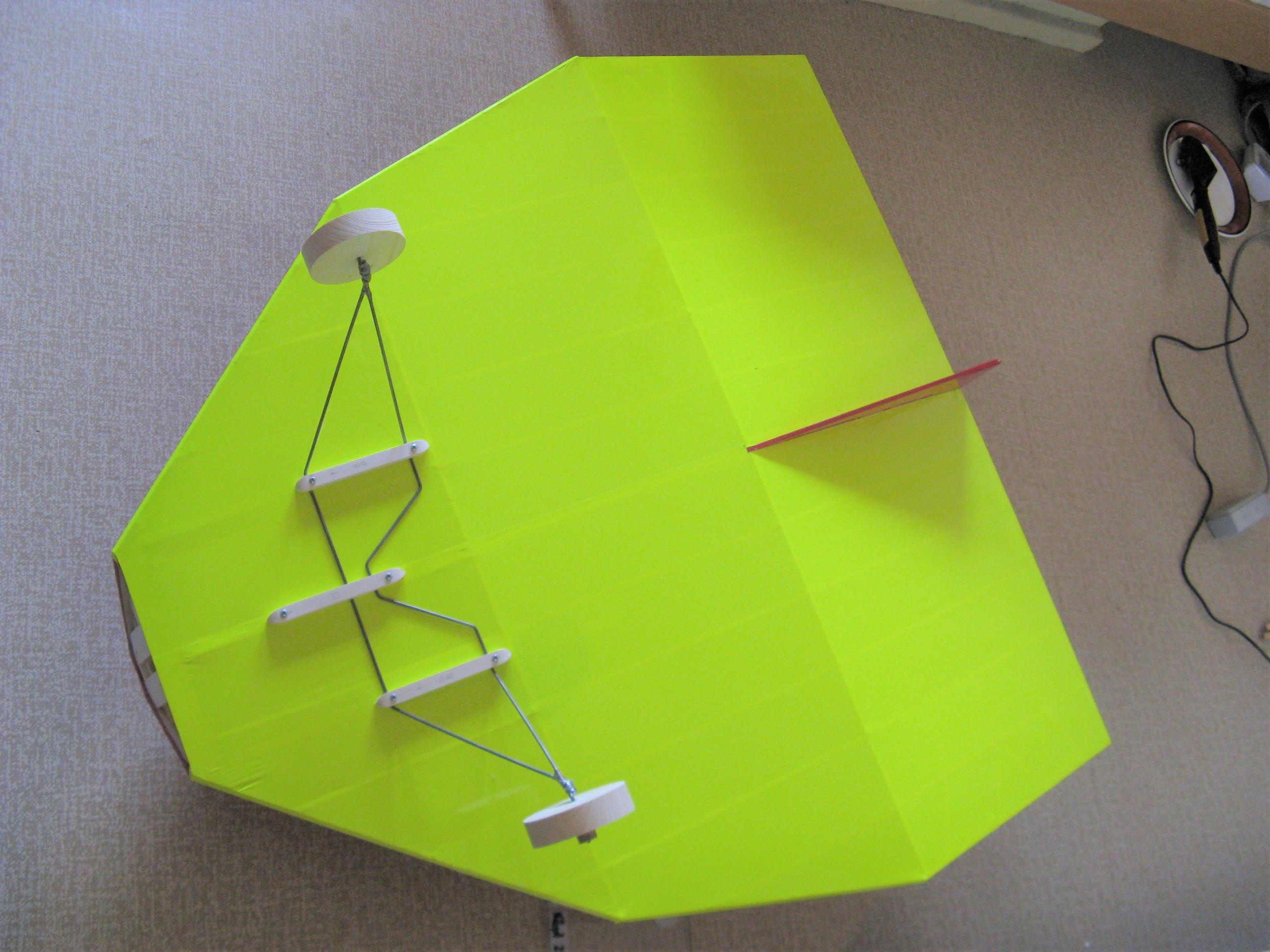

                Undersidan gul för att bättre se hur den ligger i luften
Namn: IMG_7384.jpg
Storlek: 601,8 KB
ID: 513903Klicka på bilden för större version
Namn: IMG_7417.jpg
Storlek: 432,3 KB
ID: 513904Klicka på bilden för större version
Namn: IMG_7419.jpg
Storlek: 405,0 KB

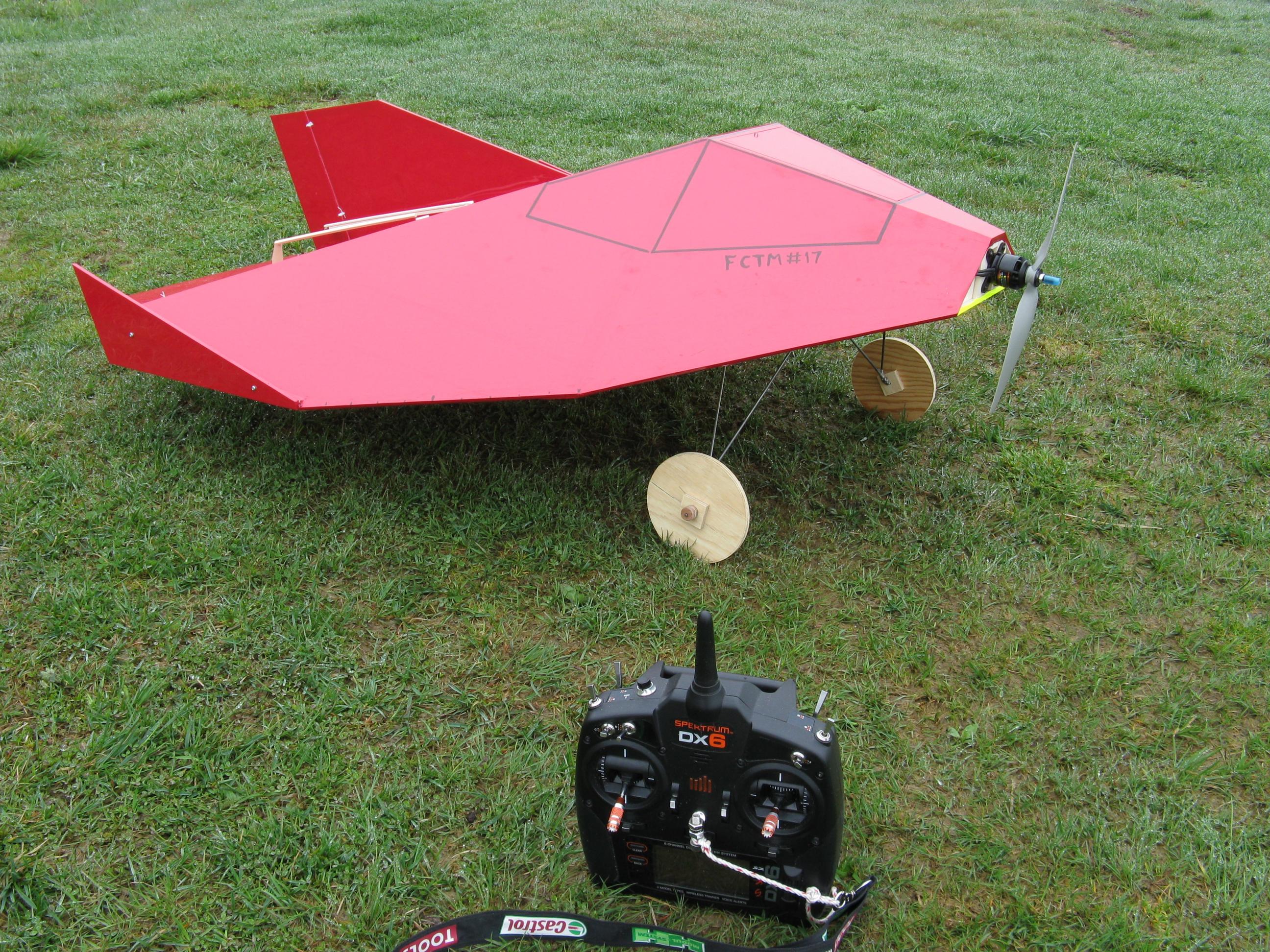

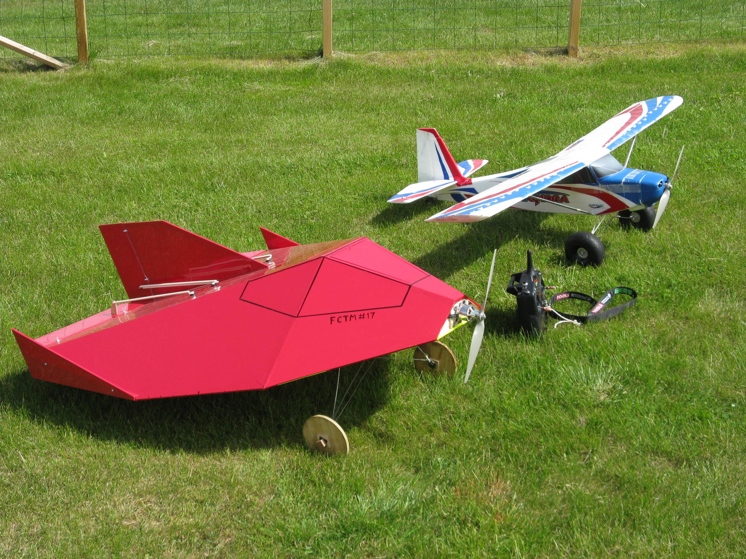

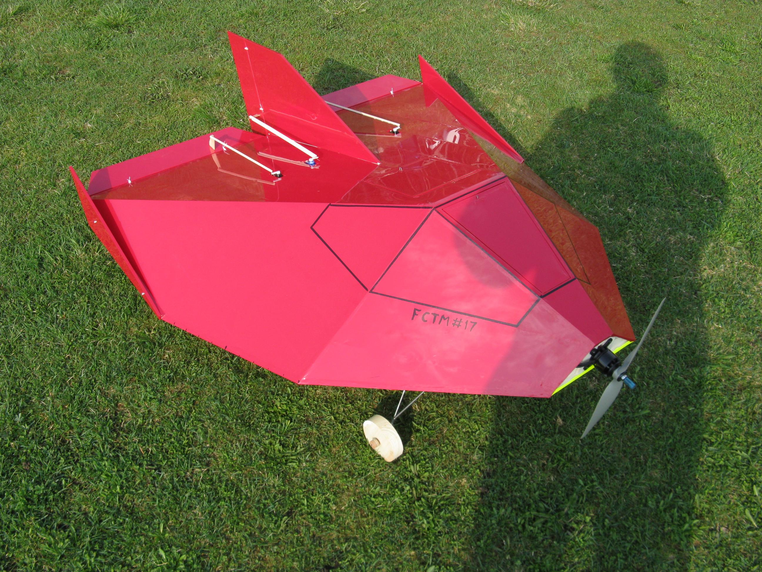

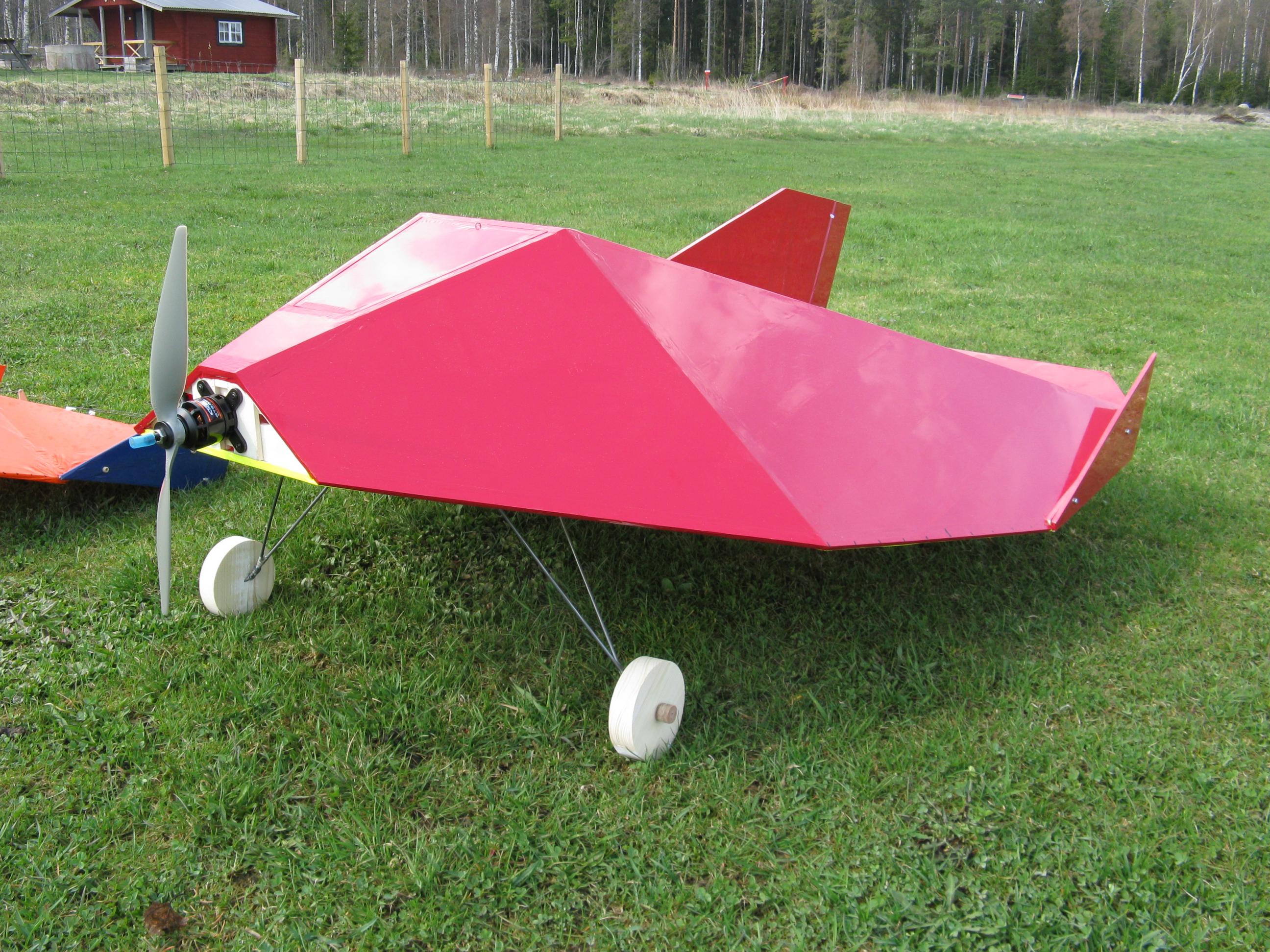

                  I princip klar
Namn: IMG_7433.jpg
Storlek: 824,6 KB
ID: 513911Klicka på bilden för större version
Namn: IMG_7438.jpg
Storlek: 881,9 KB
ID: 513912Klicka på bilden för större version
Namn: IMG_7452.jpg
Storlek: 1,04 MB
                  Jag började testerna med en dålig 3-cells ack. Taxning fungerade bra.
                  Fortsatte med en just 3-cells ack. Farten räckte inte för lättning så jag plockade in maskinen i bilen. När jag stod på parkeringen kom jag på att den släta och packade grusplanen kanske skulle vara användbar. Tog bort en del sly så att de skulle bli fritt i riktningen för ett nytt startförsök. Det accelererade nu lite bättre. Då planet var nära änden på möjlig startsträcka drog jag av för att mildra kraschen i ett dike. Just då hoppade maskinen upp i luften. Jag han med att dra på igen och lyckades hålla den i luften i 110 sekunder. Den var mycket känslig i rollplanet och dykroder räckte inte för planflygt med rimligt motorpådrag. Det hela blev en vinglig flygning som slutade alltför långt bort där jag drog av och gav fullt höjdroder. Så som Barnaby hade gjort vid sitt haveri. Min maskin överlevde.
                  Väl hemma försökte jag analysera. Jag hade en GPS-logger ombord, en AMOD AGL3080. Vid taxning hade den nog nått 20 km/h, med osäkerhet kring 10%. Vid lättning fick jag farten till 38 km/h men med ändå större osäkerhet. Då maskinen lättade liksom poppade den upp i luften. En tolkning kan vara att farten var mer än tillräcklig men att anfallsvinkel då den stod på alla hjulen var för låg och att motorn pekade för högt så att så fort den började lätta så vinklade den upp och snabbt fick mer än tillräcklig lyftkraft.
                  Jag modifierade med större och smalare hjul för öka anfallsvinkeln och få den att rulla lättare på gräs. Dessutom använde jag sedan 4-cells ack.

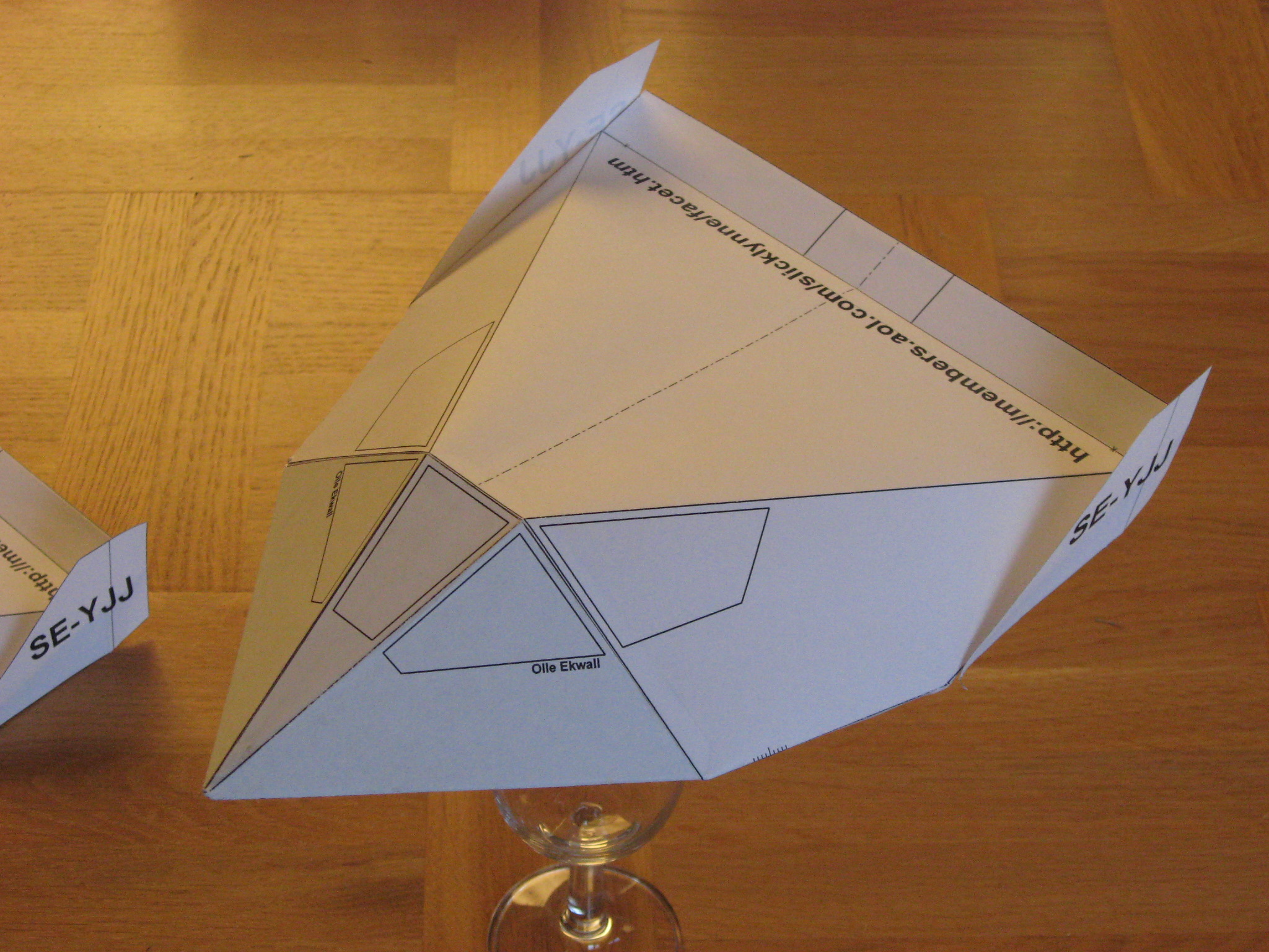

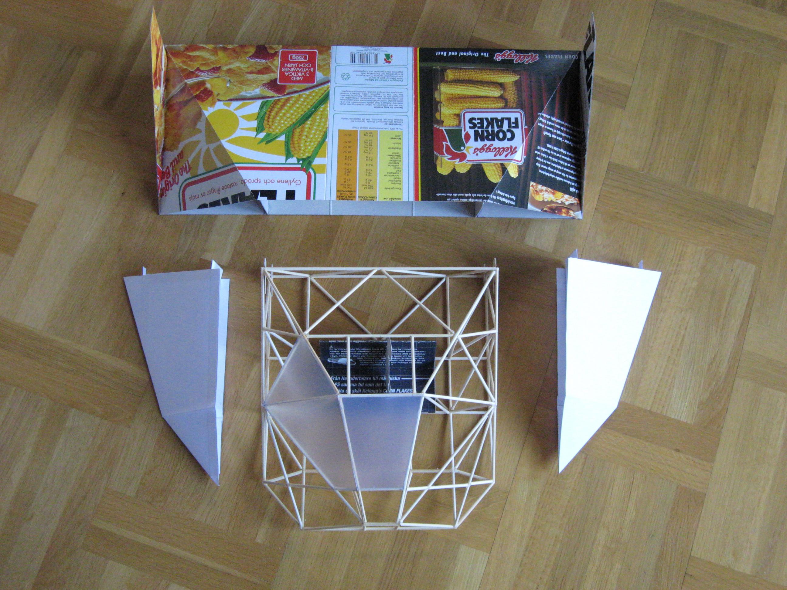

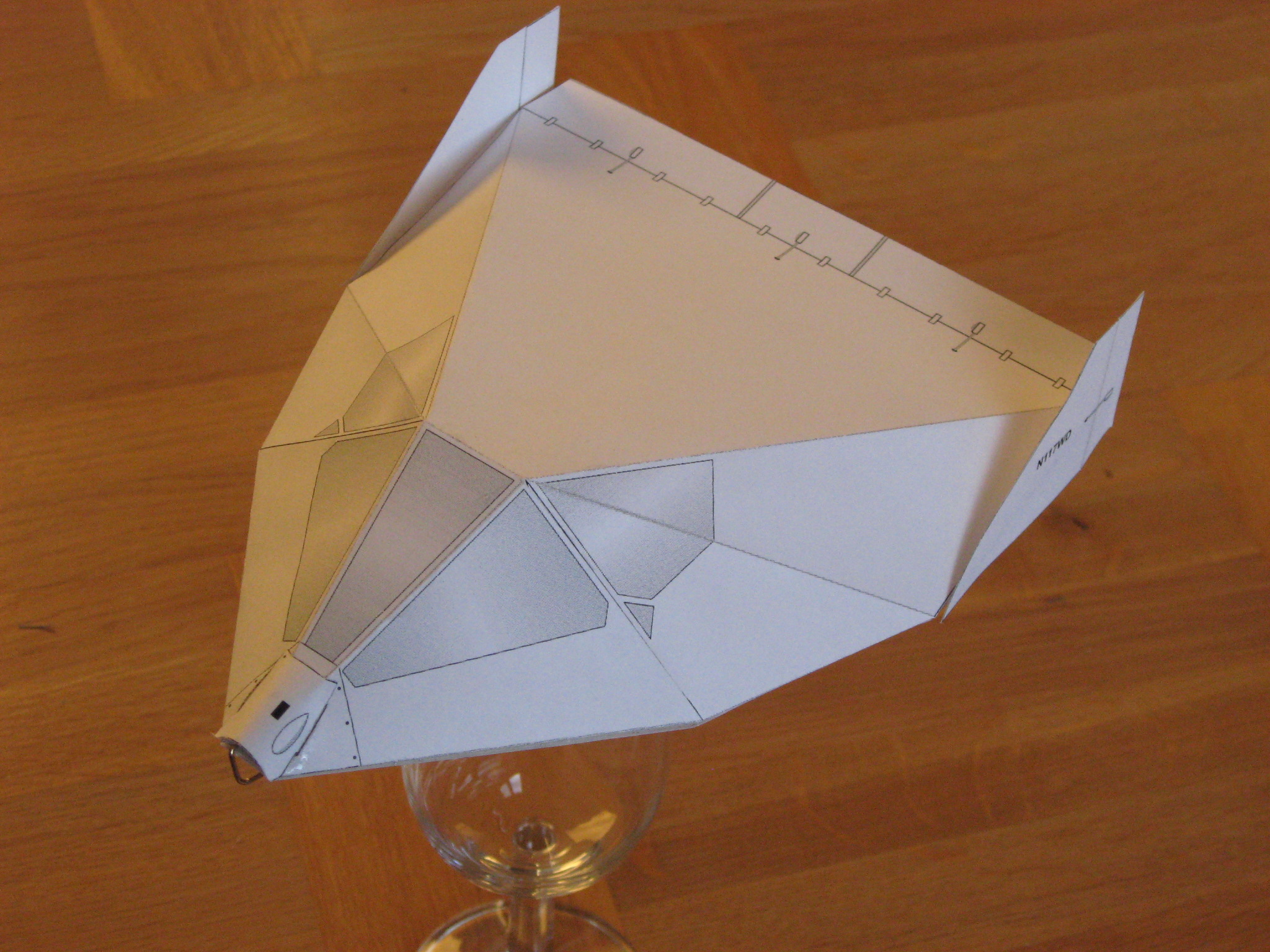

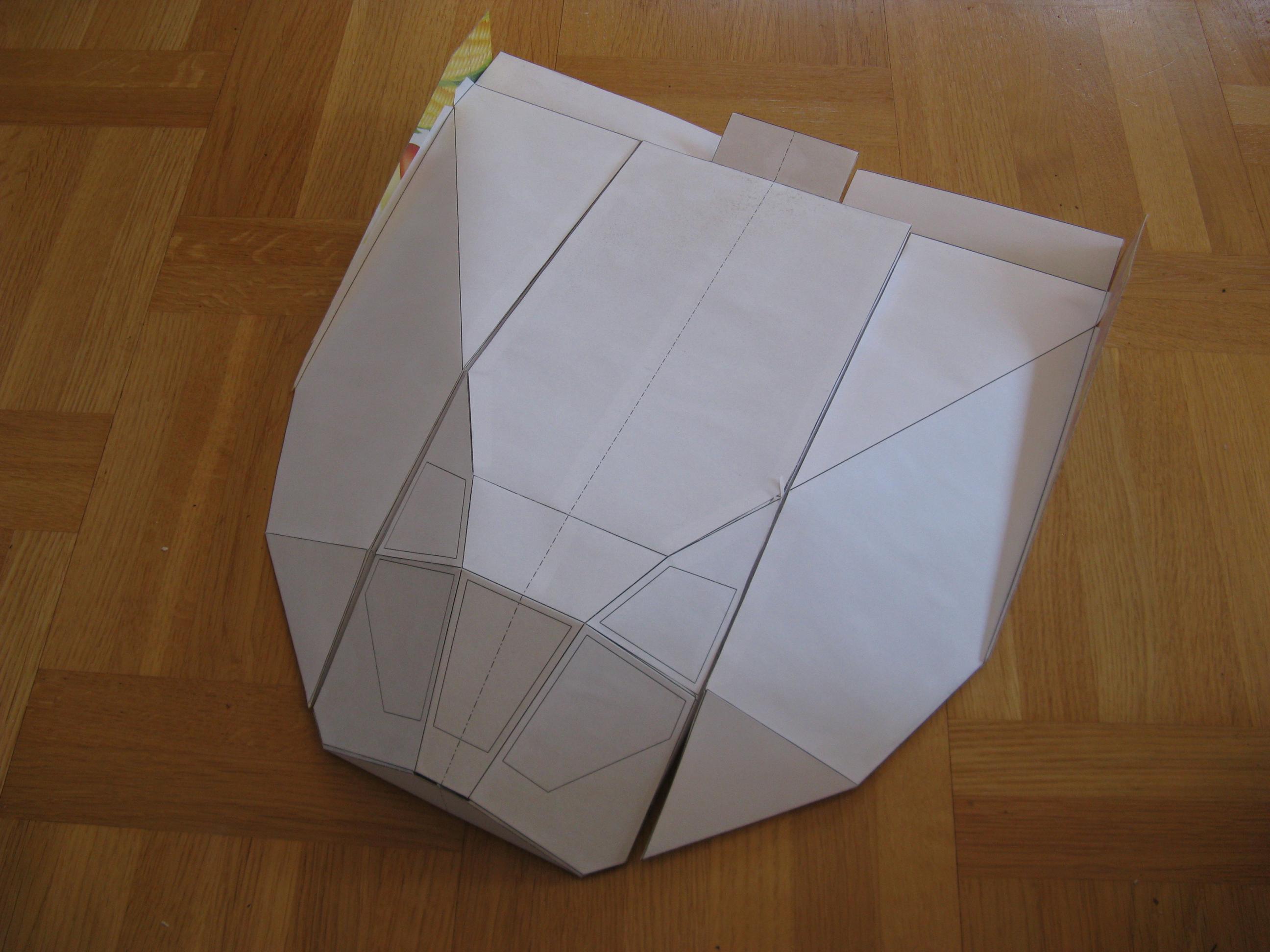

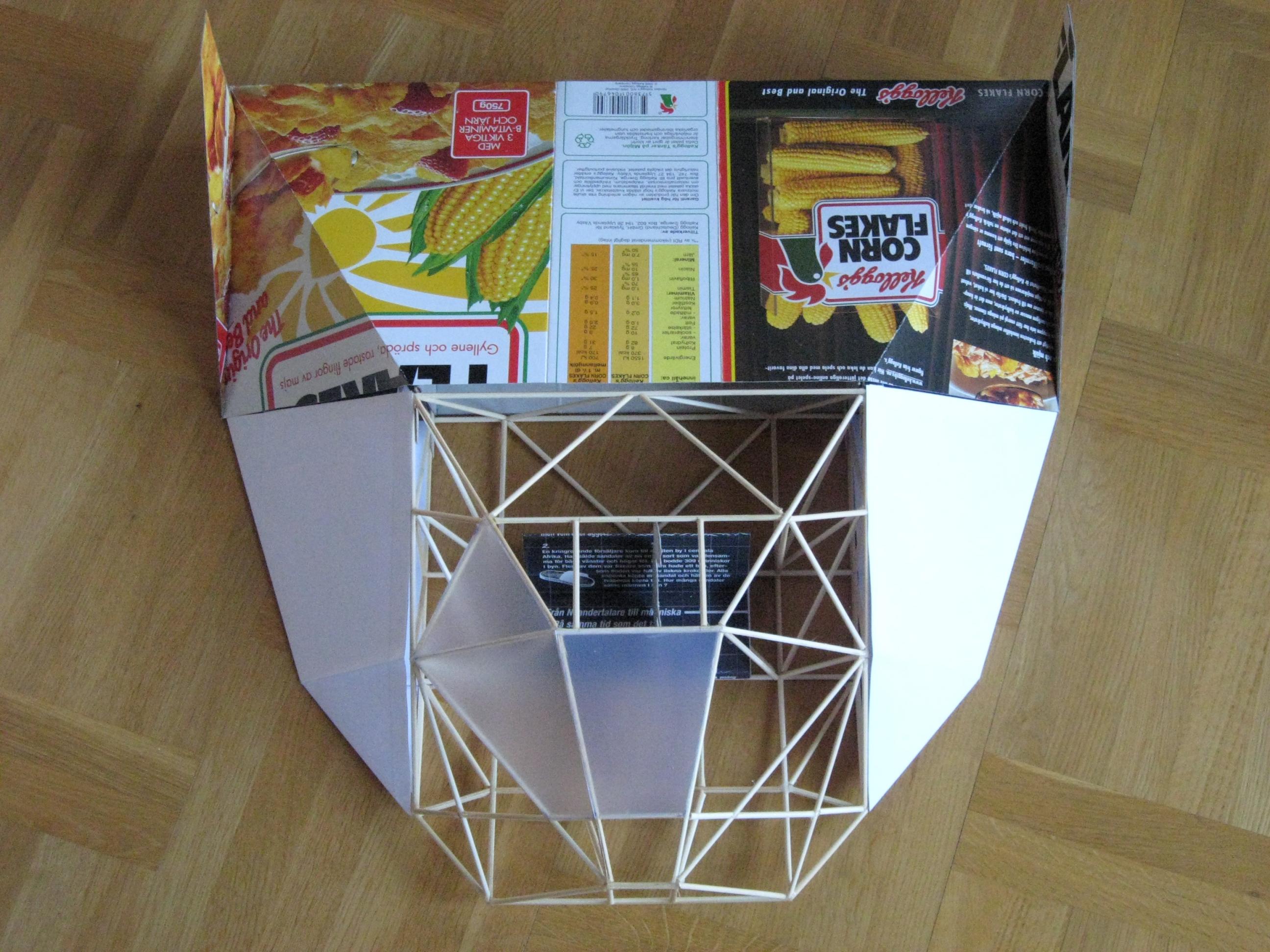

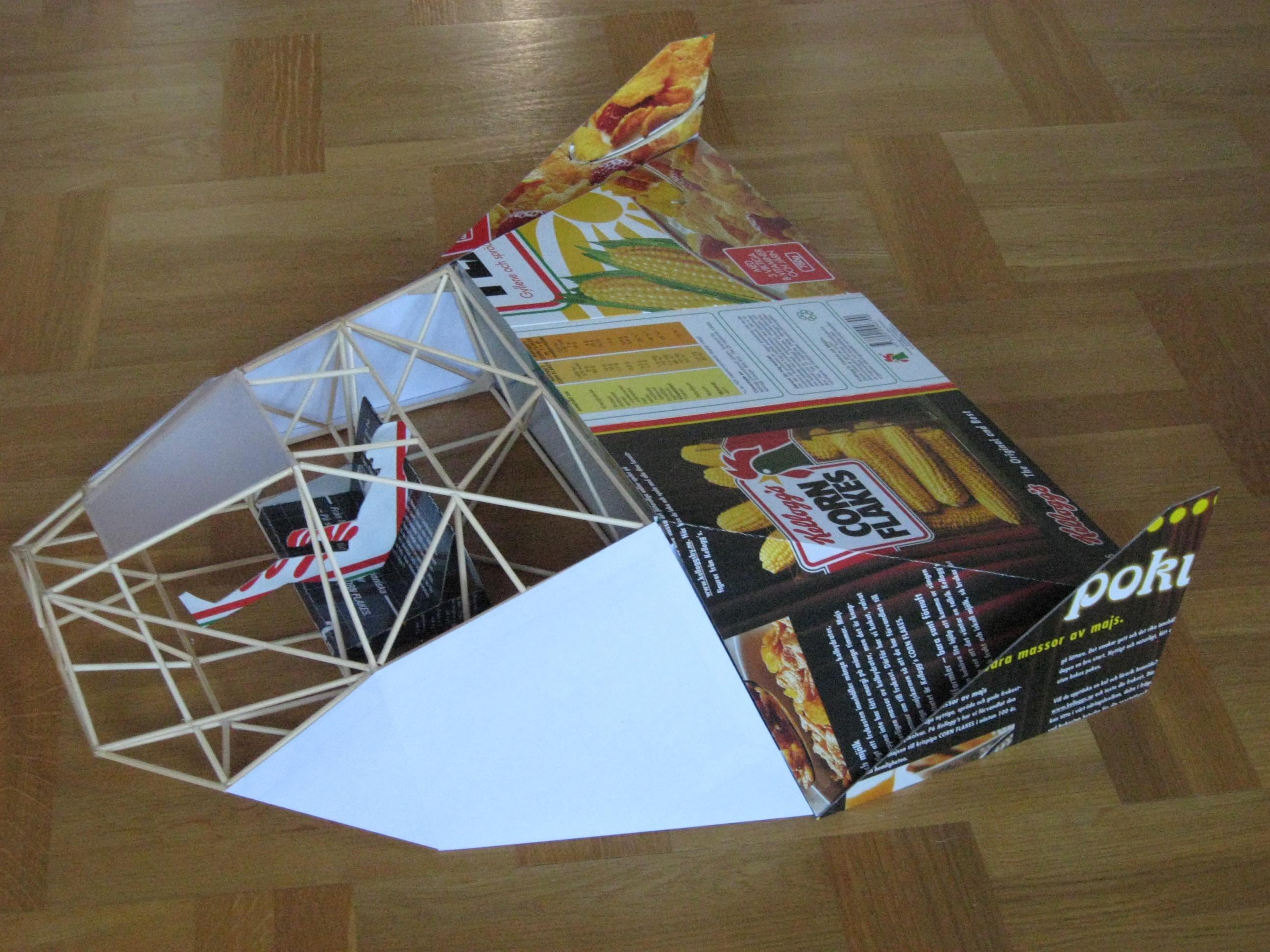

                    Lite historik:
                    Facetmobile FMX4 premiärflog 1993
                    Havererade p.g.a. motorfel 1995
                    Ca tio år senare hittade jag prestandauppgifter för den och såg att de
                    nästan passade in i svenska UL-regeln. Då skissade jag en egen varint
                    och gjorde bl.a. ett klippark.
                    Lite senare hittade jag också ett klippark på nätet för FMX4.
Namn: IMG_0141.JPG
Storlek: 859,7 KB
ID: 513914Klicka på bilden för större version
Namn: IMG_0142.JPG
Storlek: 846,0 KB
                    Min variant med nio facetter och förebilden med elva facetter.
                    Här skulle det vara en .pdf-fil med mitt klippark, men jag lyckades inte få dit det.

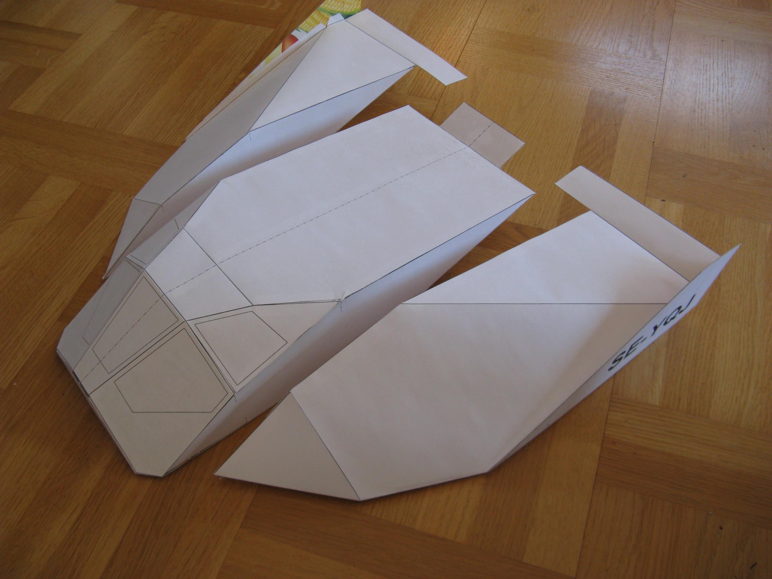

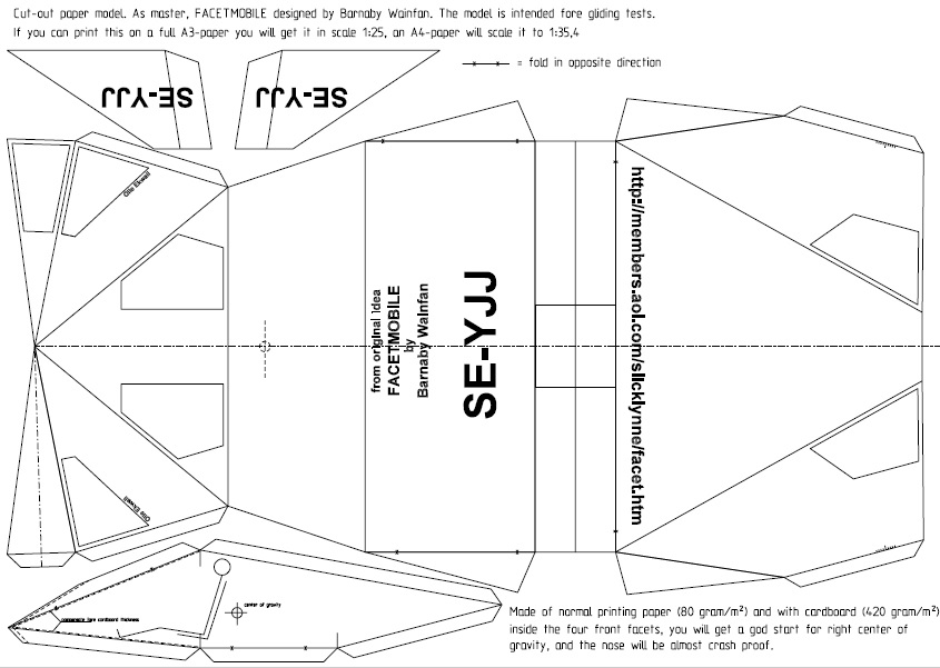

                      Då jag inte lyckas med att få in .pdf-filen så får ni tills vidare nöja er med en skärmdump.
                      Linjerna har fått dålig kvalite och skalan stämmer inte längre.
Namn: Klippark.jpg
Storlek: 118,7 KB

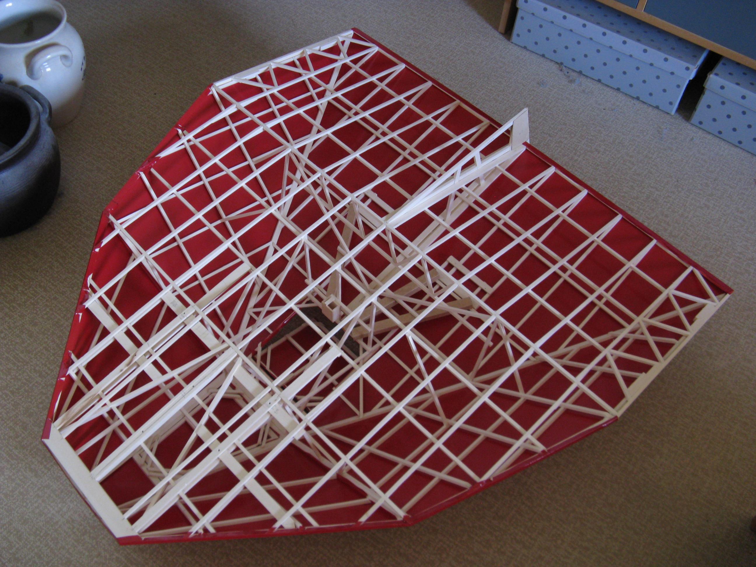

                        Under mina försök att flyga planet har jag förbrukat sju propellrar och
                        åstadkommit ett antal mer eller mindre kraftiga krascher. Det vanliga är
                        att landningsstället behöver riktas och klädseln måste fixas där hjulen
                        trycks in, ibland måste några lister lappas eller byttas ut. Strukturen
                        är ett rymdfackverk som är förvånansvärt tåligt. De flesta listerna är
                        5x5 mm, ett fåtal 5x10 mm och vid stället finns ytterligare lite grövre.
                        allt är av asp. Hittills har t.o.m. en rejäl markträff lämnat kvar
                        tillräckligt mycket för att kunna lappas ihop. Det är i huvudsak min
                        bristande skicklighet som gör att det går galet. Jag använder ett par
                        "Durafly Tundra" för att förbättra min flygförmåga.

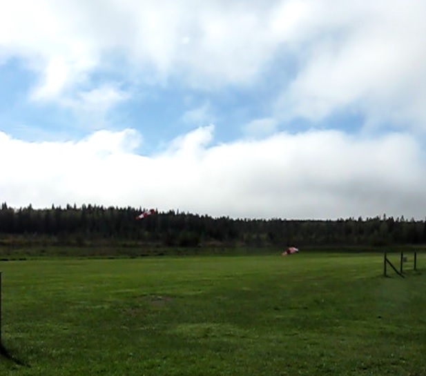

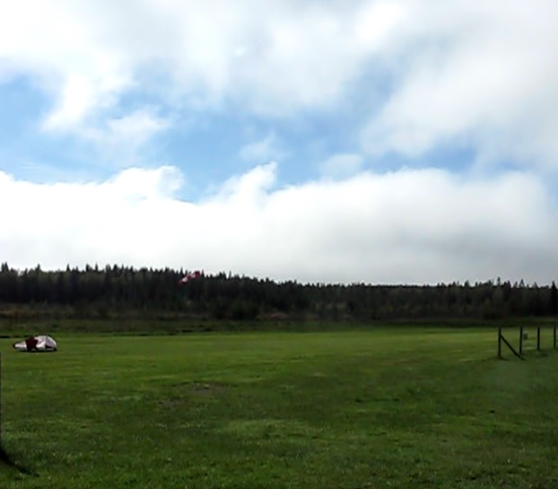

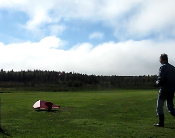

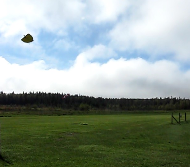

                          En serie bilder från en flygning
Namn: Frame1.jpg
Storlek: 53,1 KB
ID: 513927Klicka på bilden för större version
Namn: Frame2.jpg
Storlek: 56,2 KB
ID: 513928Klicka på bilden för större version
Namn: Frame3.jpg
Storlek: 55,7 KB
ID: 513929Klicka på bilden för större version
Namn: Frame4.jpg
Storlek: 54,7 KB
ID: 513930Klicka på bilden för större version
Namn: Frame5.jpg
Storlek: 55,6 KB

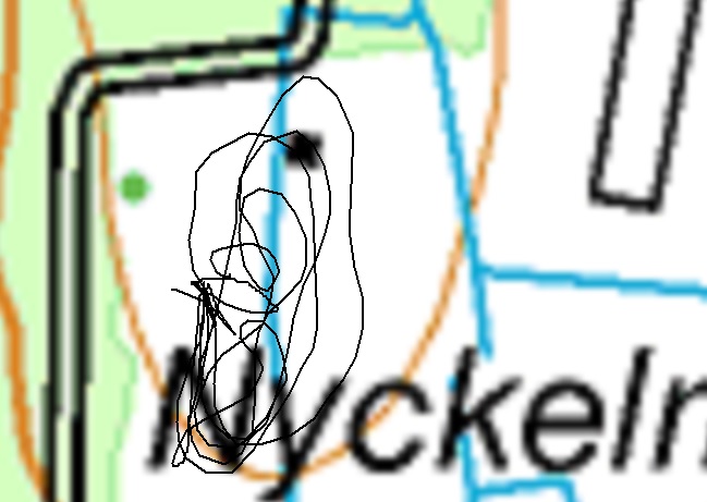

                          GPS-loggning från en annan flygning
Namn: 20210516BTrak.jpg
Storlek: 68,2 KB

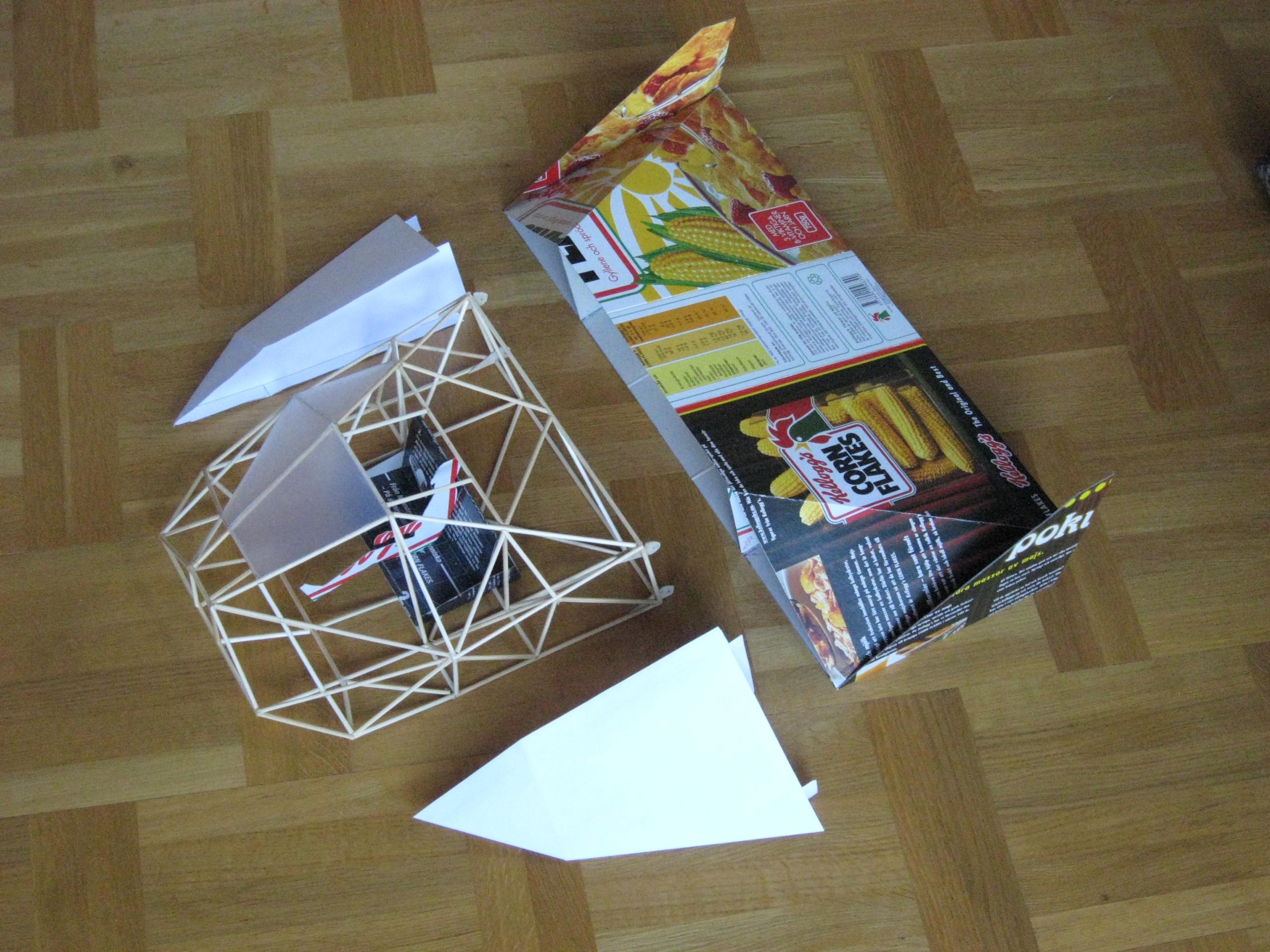

                              Ett ändå tidigare försök att dela upp i "garagestora" bitar
Namn: IMG_7689.jpg
Storlek: 351,8 KB
ID: 513954Klicka på bilden för större version
Namn: IMG_7690.jpg
Storlek: 325,1 KB
