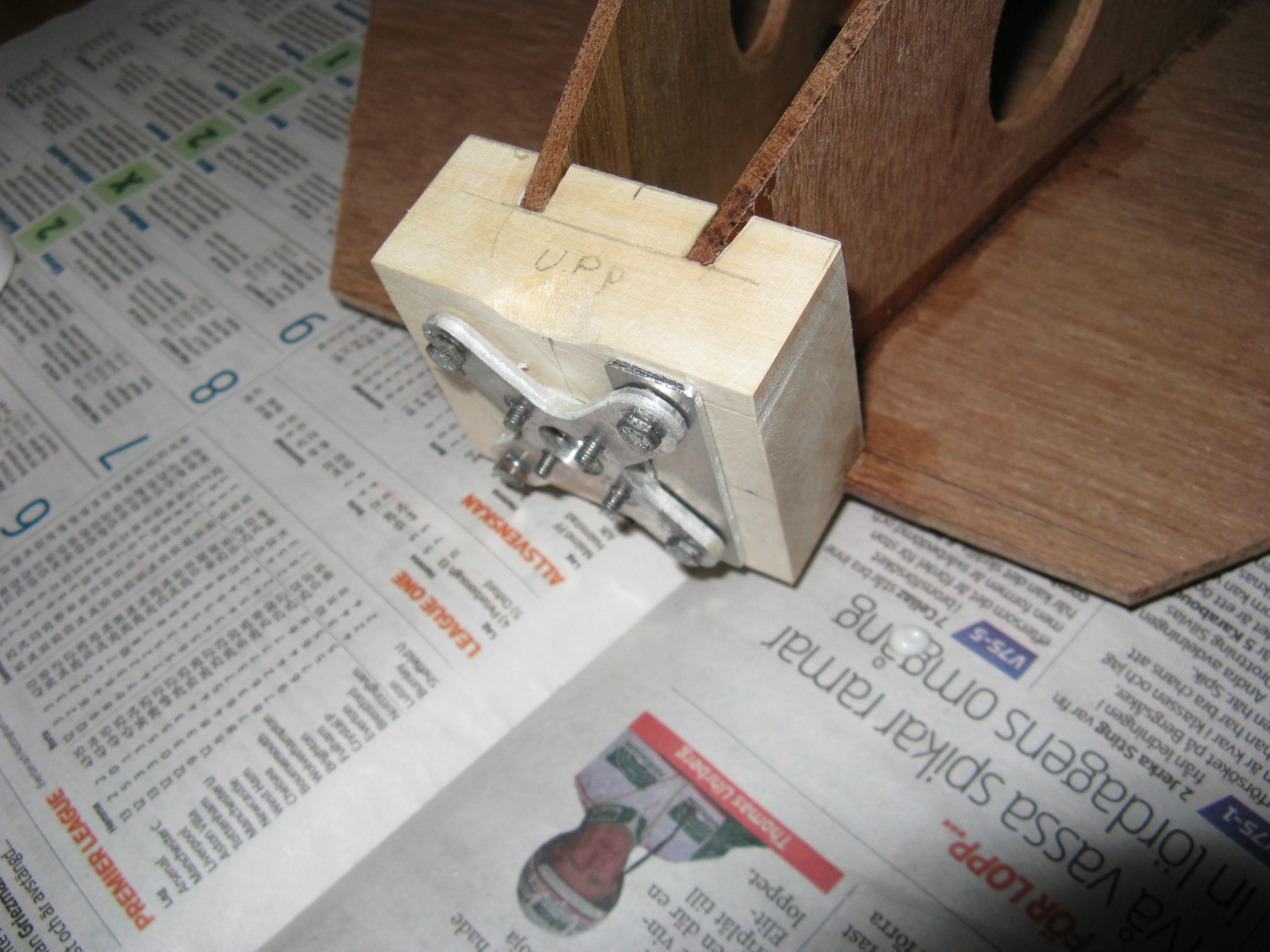

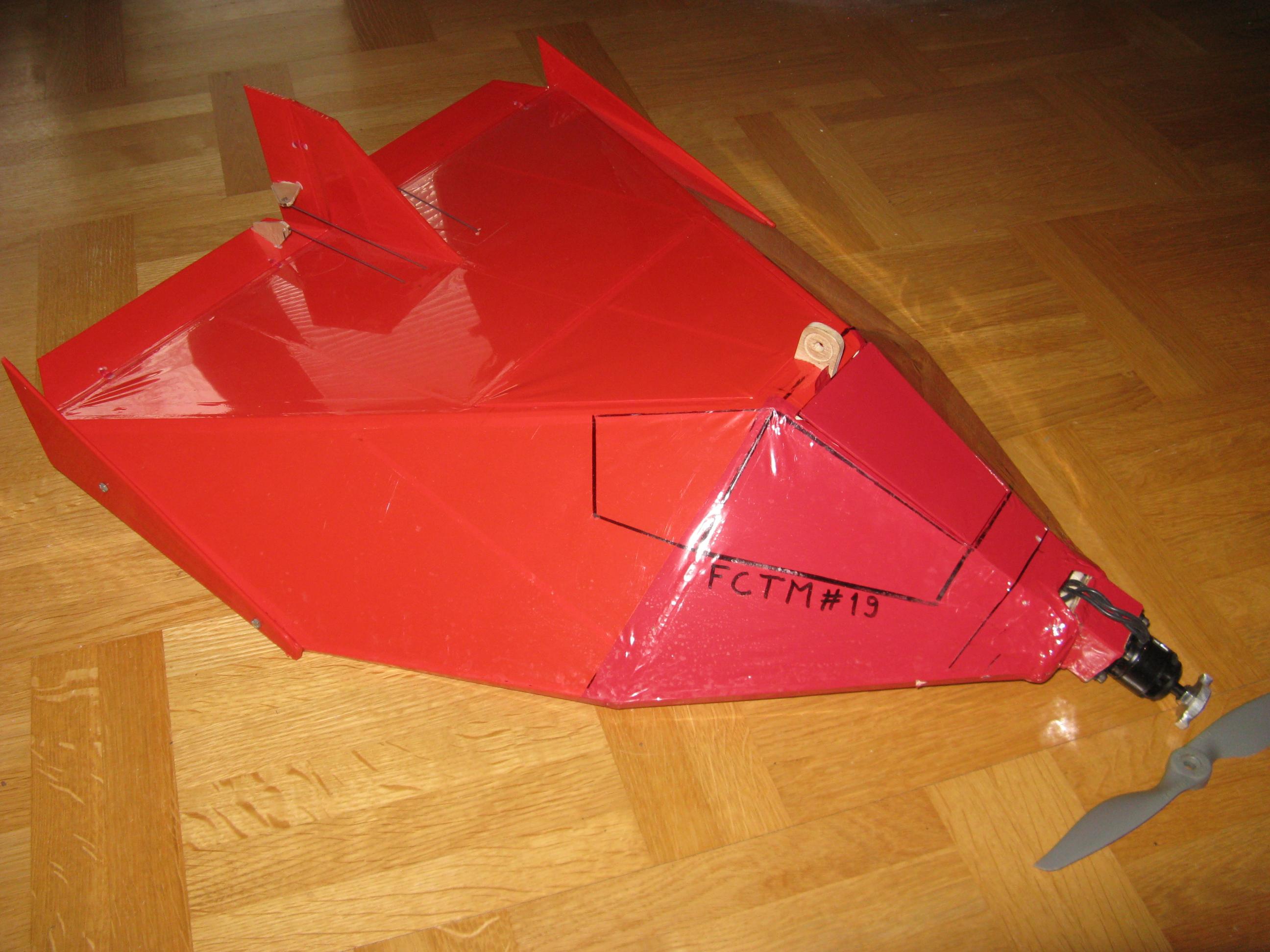

Nej jag tror inte det är för mycket nedåtriktad motor. Jämför bilder på projektet med den andra fullstora som byggs. Här har man en kraftigare motor än vad den första hade. Denna andra byggs med råd från Barnaby Waifan.
https://www.eaa292.org/fmx-4

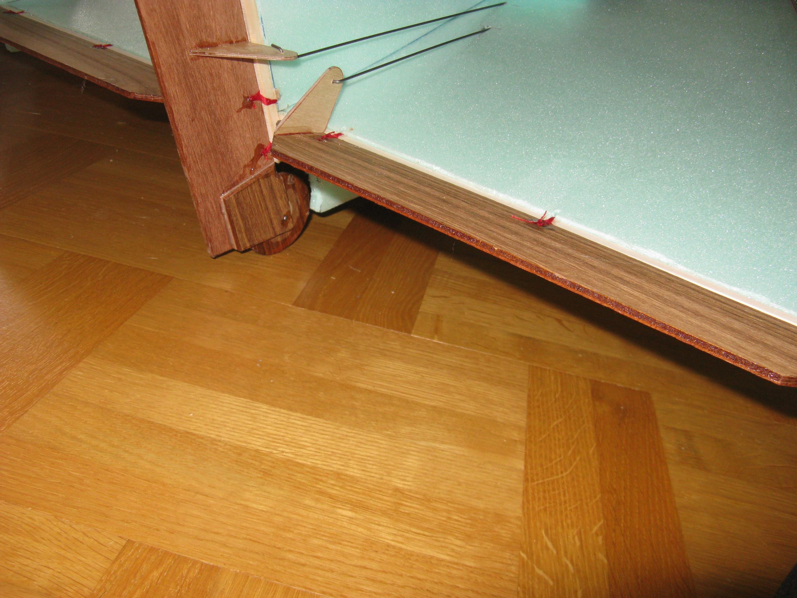

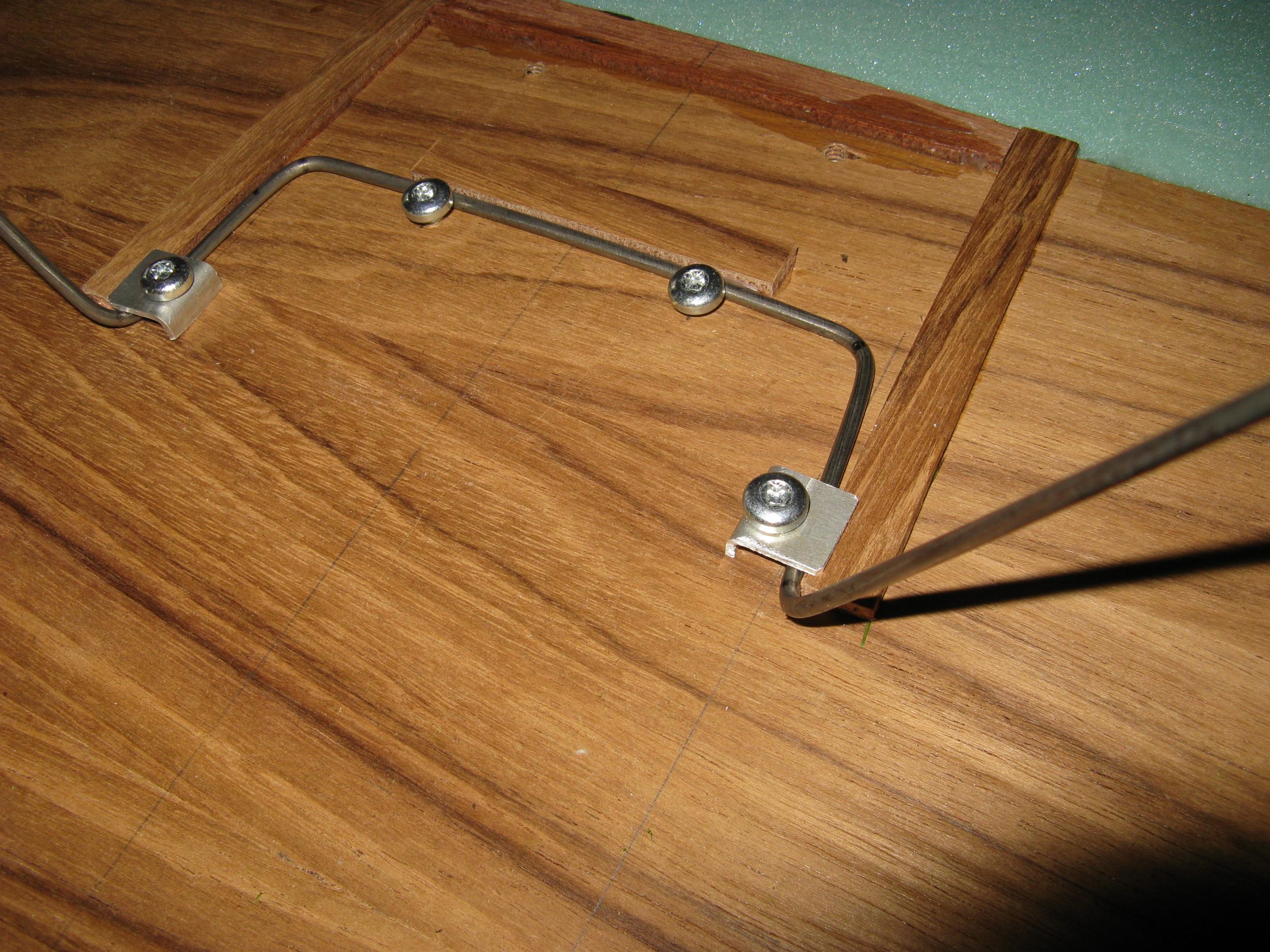

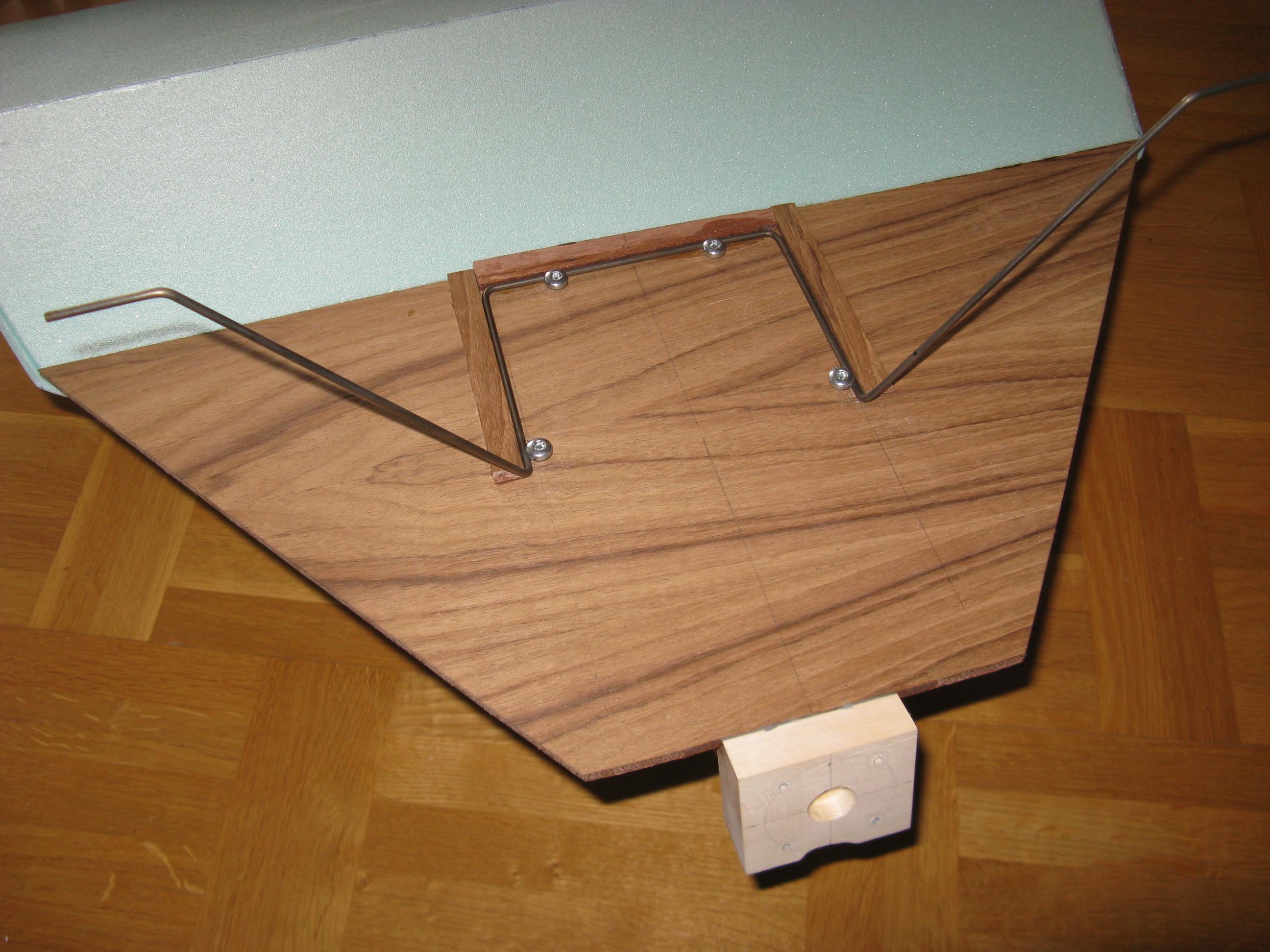

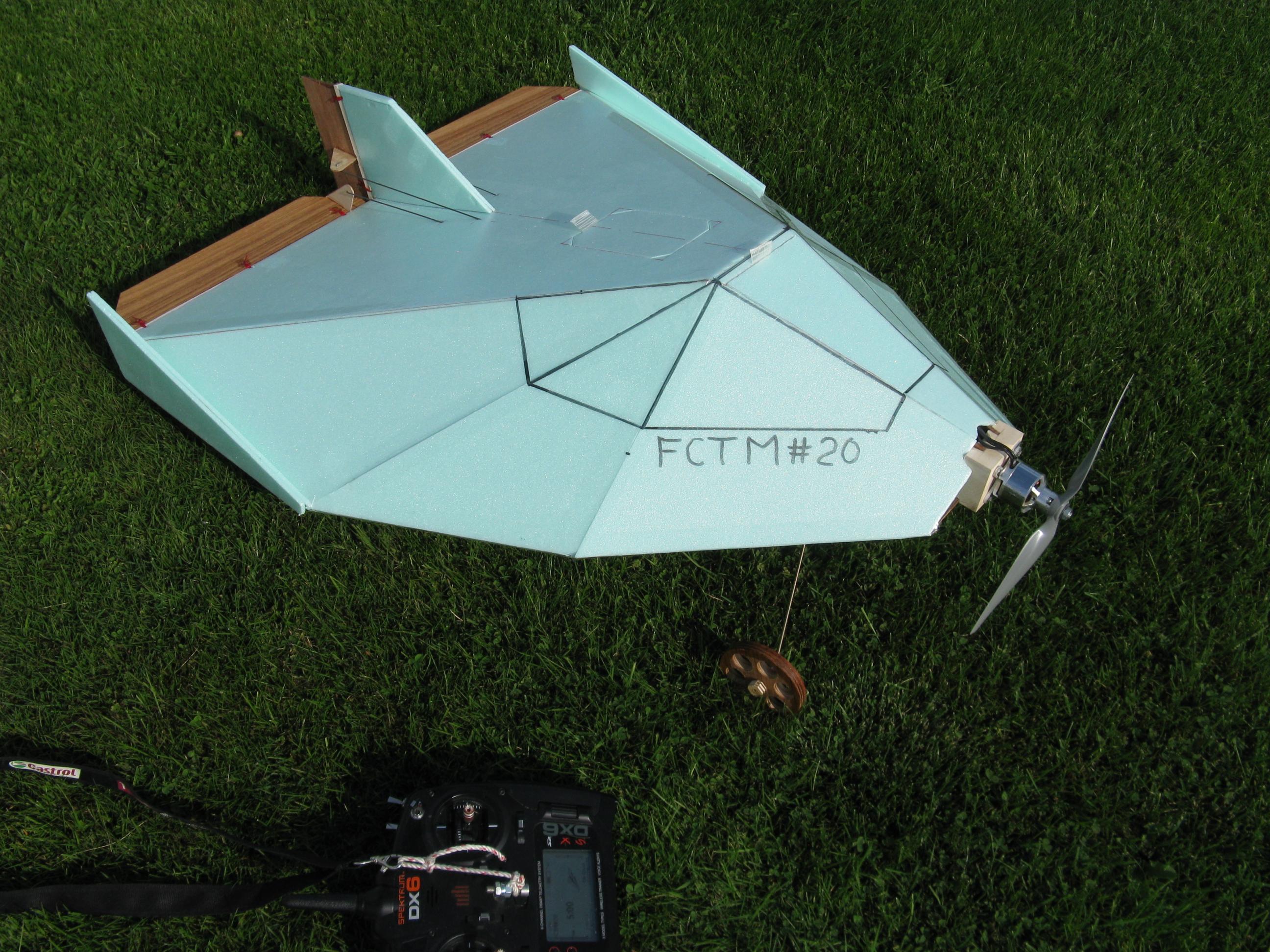

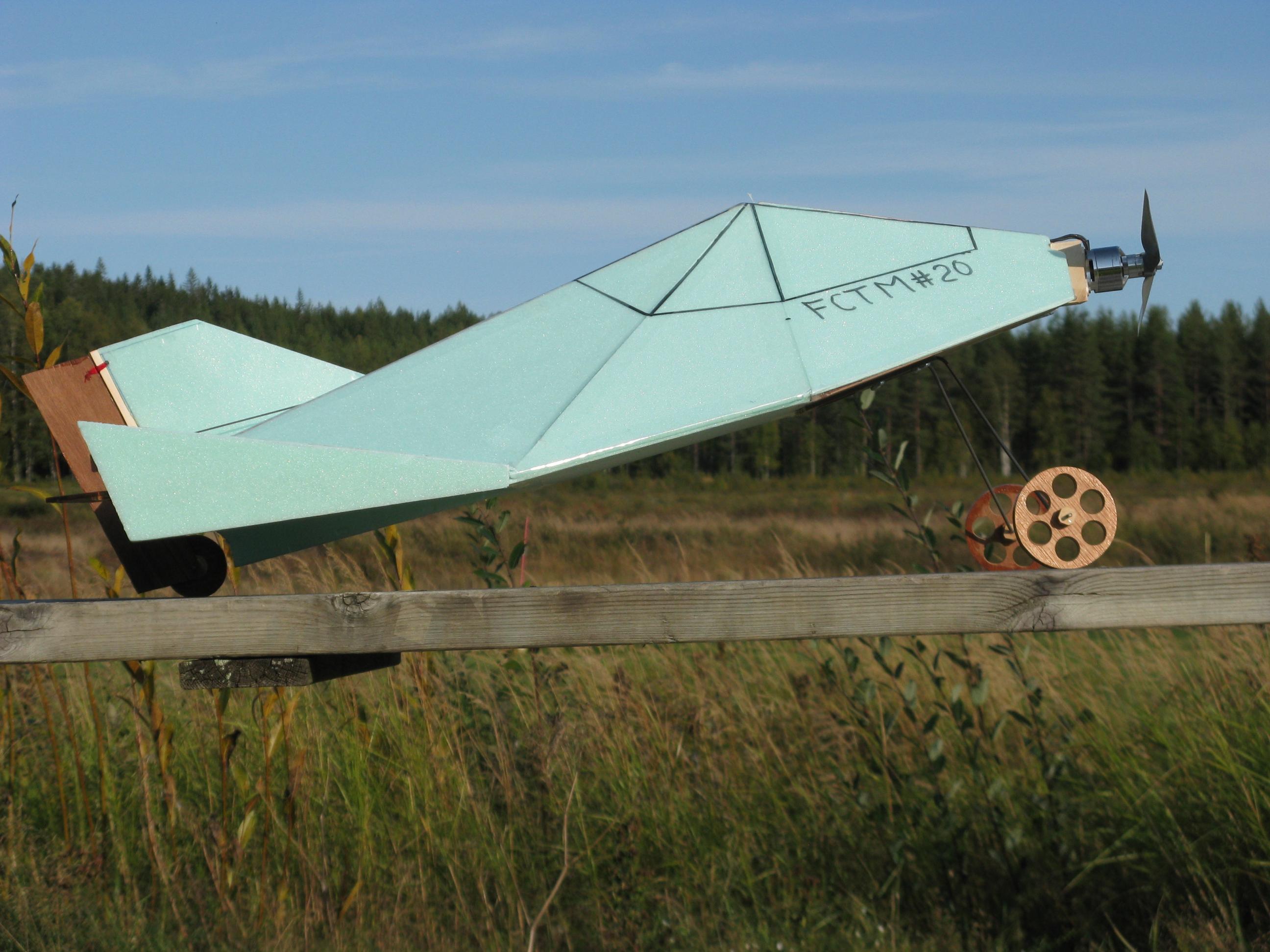

Jag tycker det verkar som om planets anfallsvinkel varierar mer med hastigheten än för ett konventionellt plan. För lättning med med den vinkel min sporrhjulsvariant har krävs högre hastighet än lägsta flygbara fart, eller att den stutsar till så att planet vinklas upp lite. Detta är min tolkning.
När planet väl är i luften har jag problem med att det vill vinkla upp då jag drar på - mer än vad höjdrodret klarar att kompensera. Efter senaste haveriet/reparationen har jag vinklat ned motorn lite till. Jag har inte provflugit detta än.
