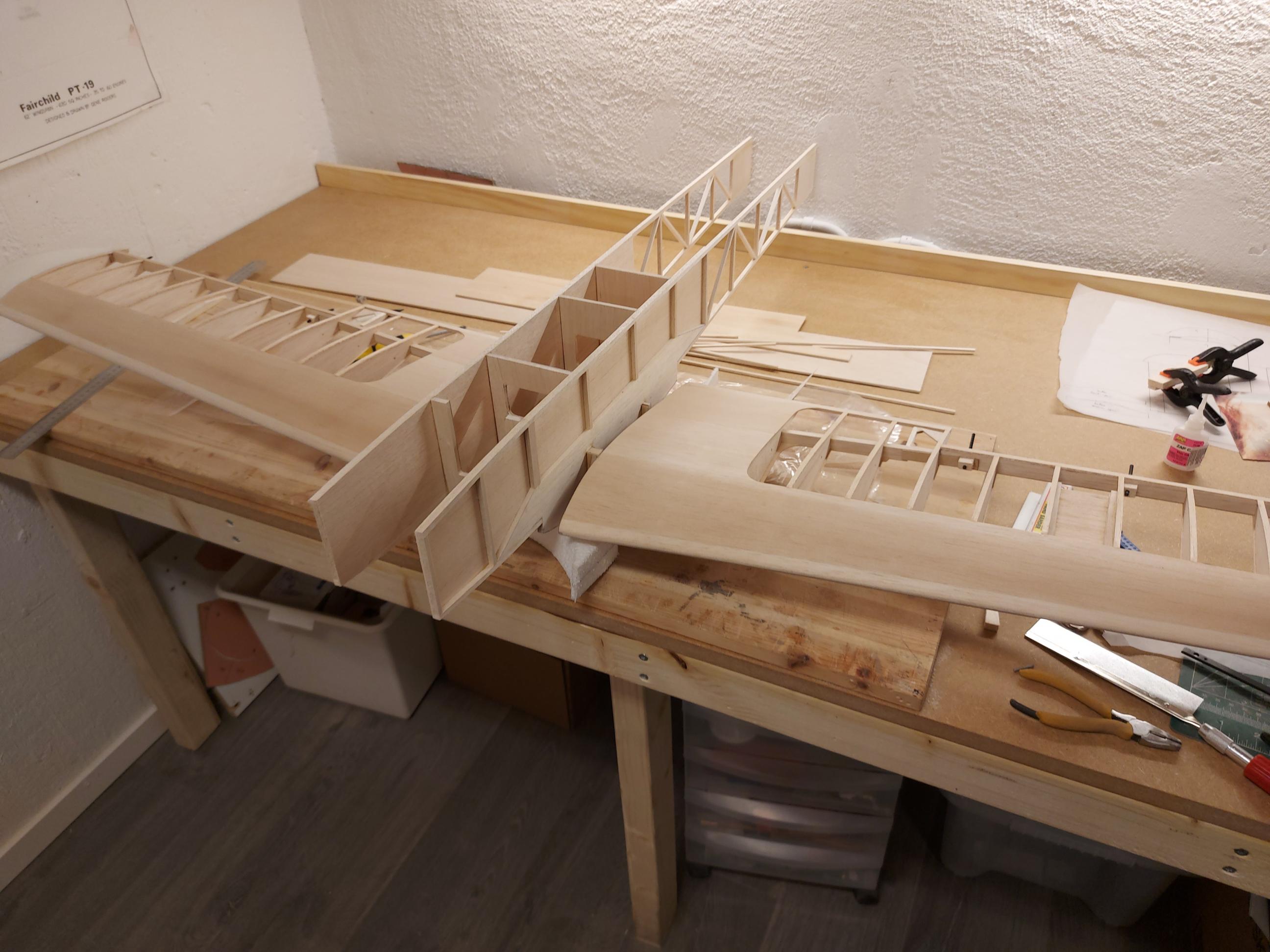

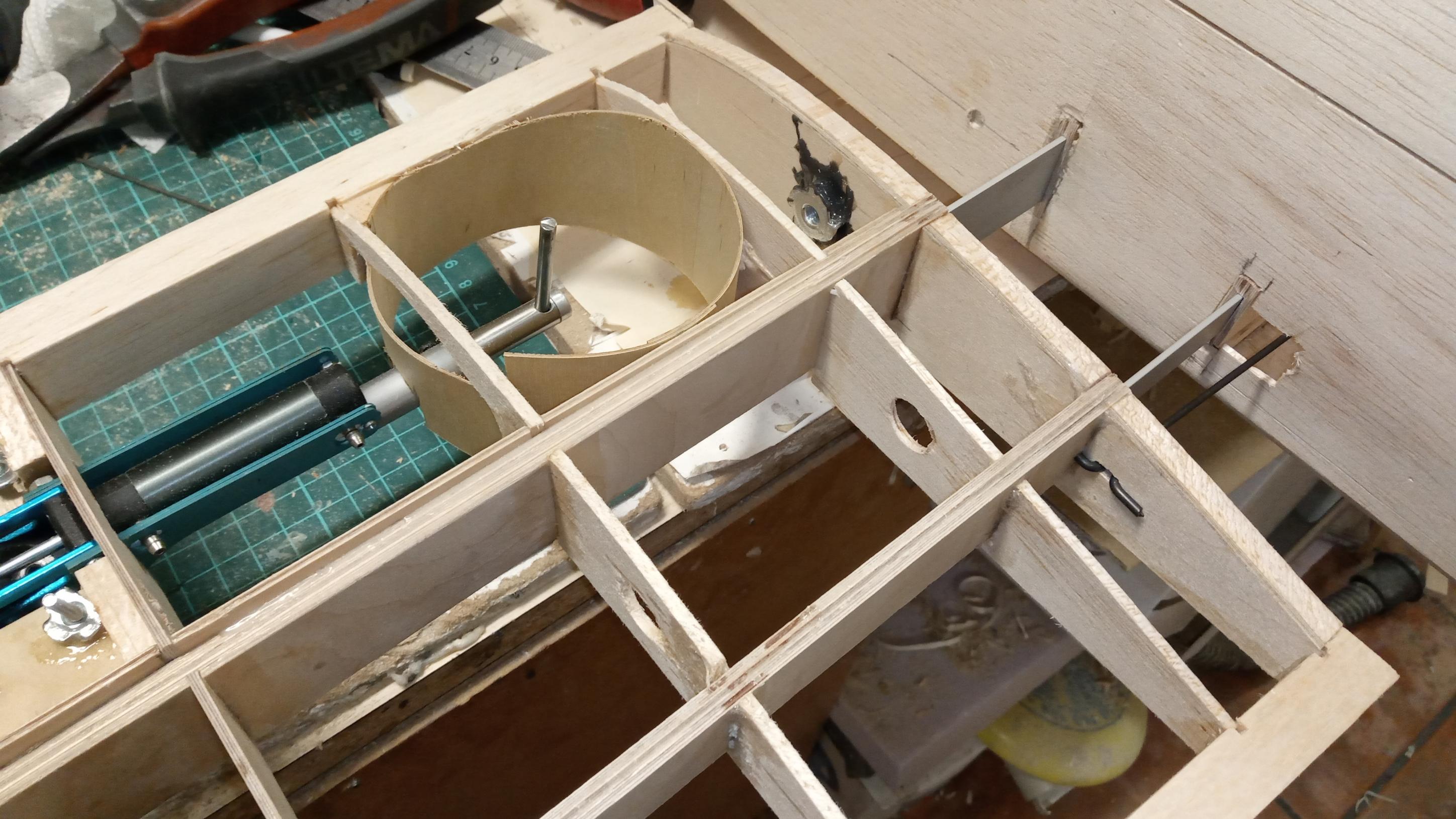

    Nu har du ju redan kommit en bra bit på vingen, jag har byggt några delbara vingar genom att 'klä' en hylsa av 1,5-2mm ply runt en 2x25-30mm plattaluminium.
    En del mitt i kroppen, och en del i varje vinghalva.
    Alubalken blir väldigt stark på högkant.

    Sen låste jag vingen med en fjädrande pianotråd i bakkant, plus en skruv i framkant.

      Snyggt, tack för tips! Har tänkt på just detta fram och tillbaka. Köpte tom en bit aluminium bara för att få lite känsla. Vinglåsningen ser enkel och elegant ut! Vad tror du, hade det räckt med bara pianotrådslåsningen om den varit mer i mitten av vingen, tex mellan balkarna eller precis framför den främre?
        • 7676
        Ursprungligen postat av obodin
        Det här med plattjärn/aluminium har man ju använt på segelkärror i många år, dock med mässingshylsa.
        Jag har likadan låsning på en annan kärra, en pianotråd framtill och en baktill i varje vinghalva.
        Öglorna sitter i varje vinghalva, den främre sitter fast i vingbalken och den bakre i rotsprygeln av plywood.
        För att låsa så är det bara att trycka ner tråden, för att ta bort den så använder jag en spetstång.
        Har funkar perfekt hittills.

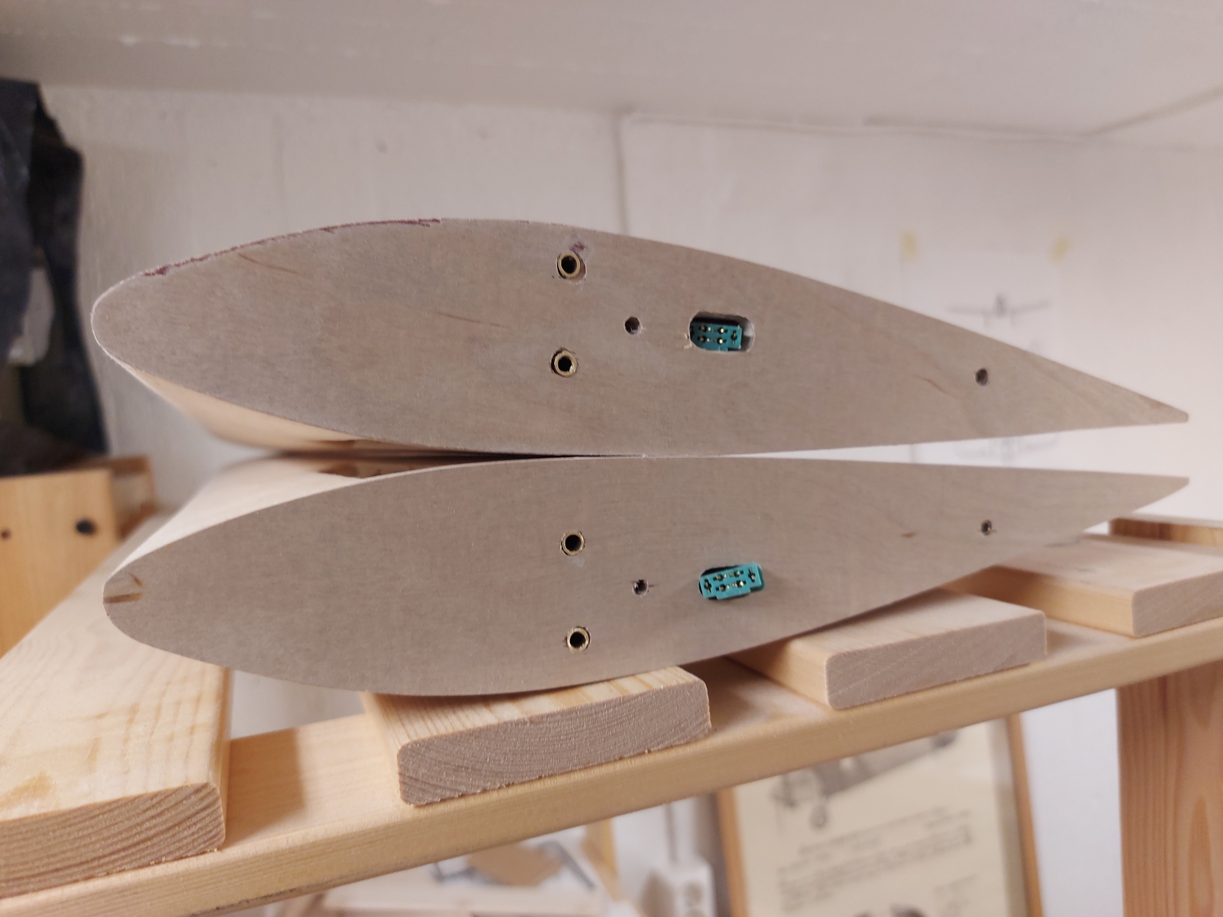

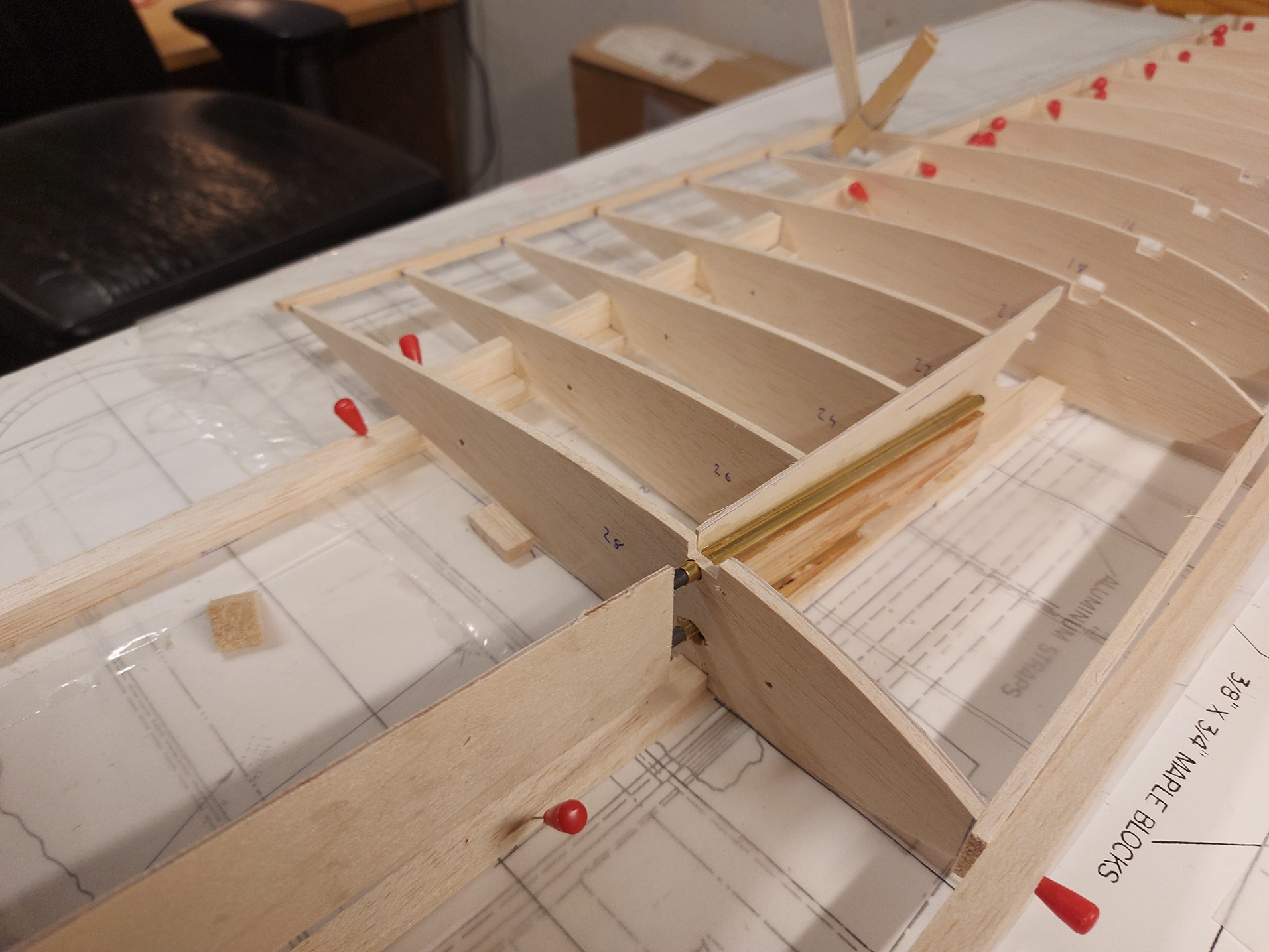

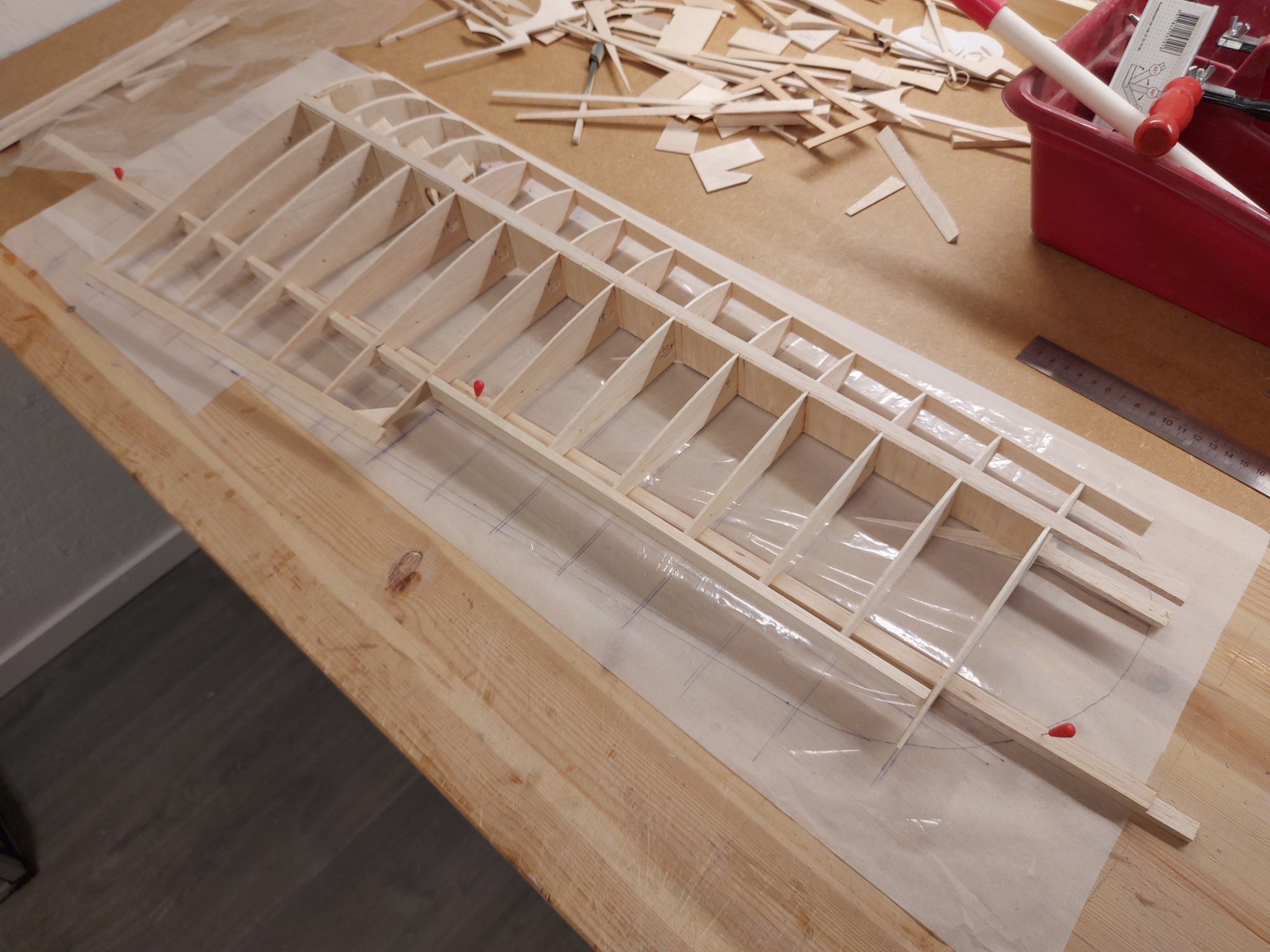

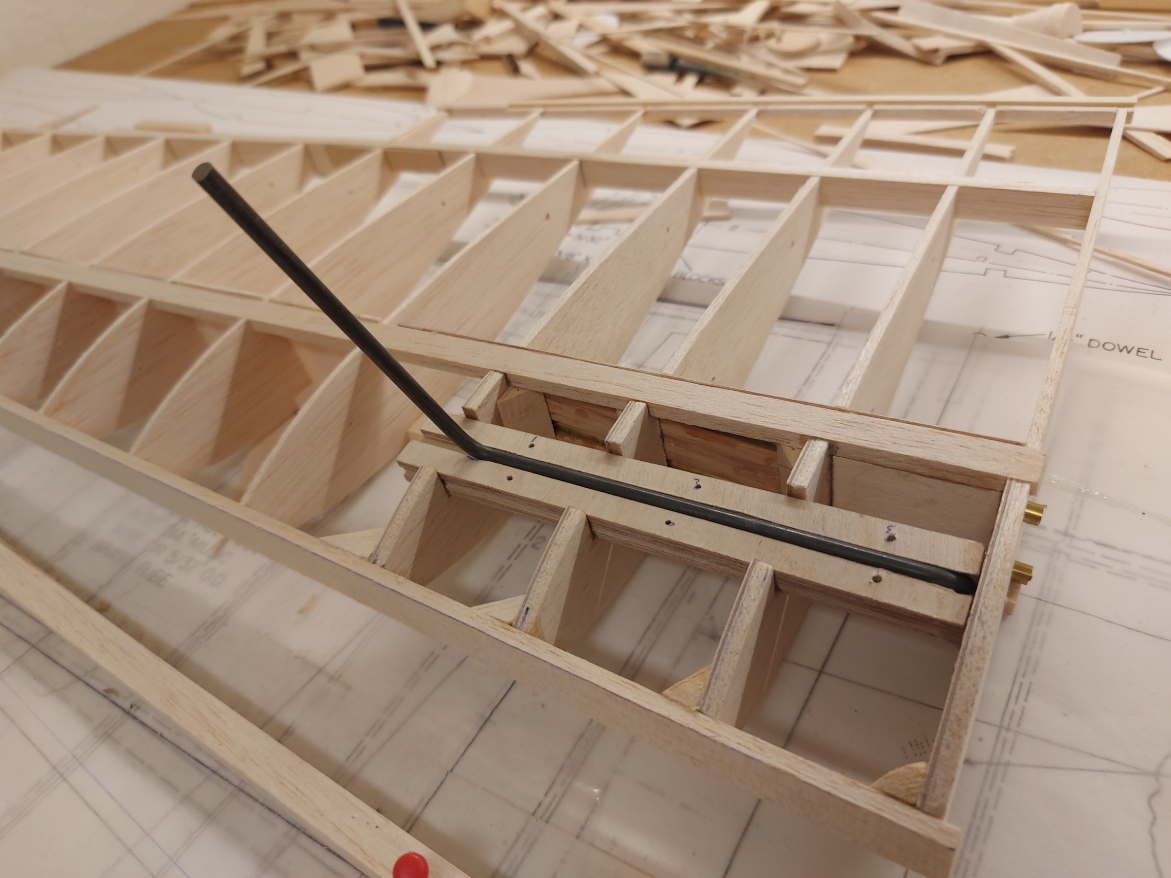

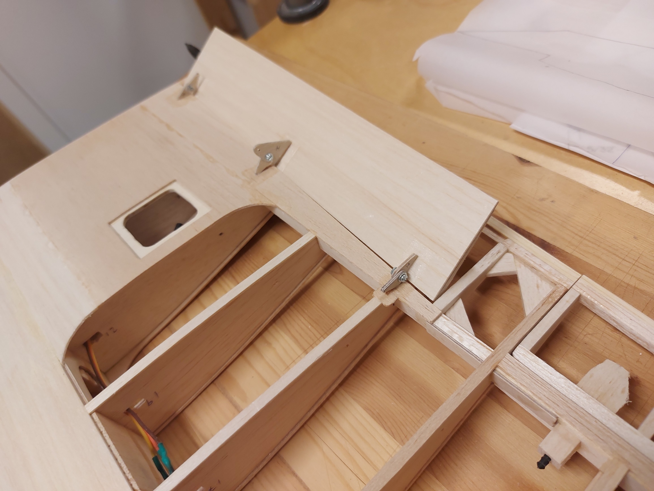

              Bygget rullar på så sakterliga. Vingarna blir delbara (och kommer att fästas i kroppen). För att få till V-form så blev den 4mm pianotråd/mässingsrör som limmades in vinklat mellan balkarna. Landstället fästs i ett "block" av laminerat plywood. Vingen börjar ta mer och mer form.
              • obodin
                • jan 2022
                • 147

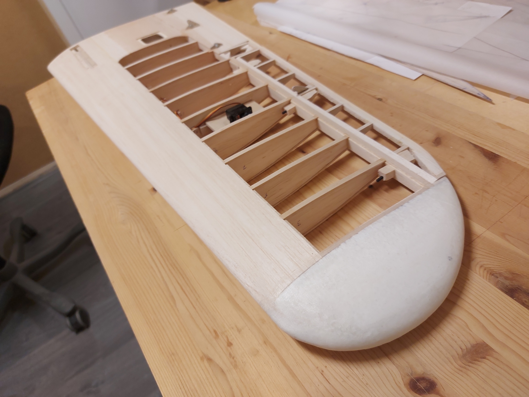

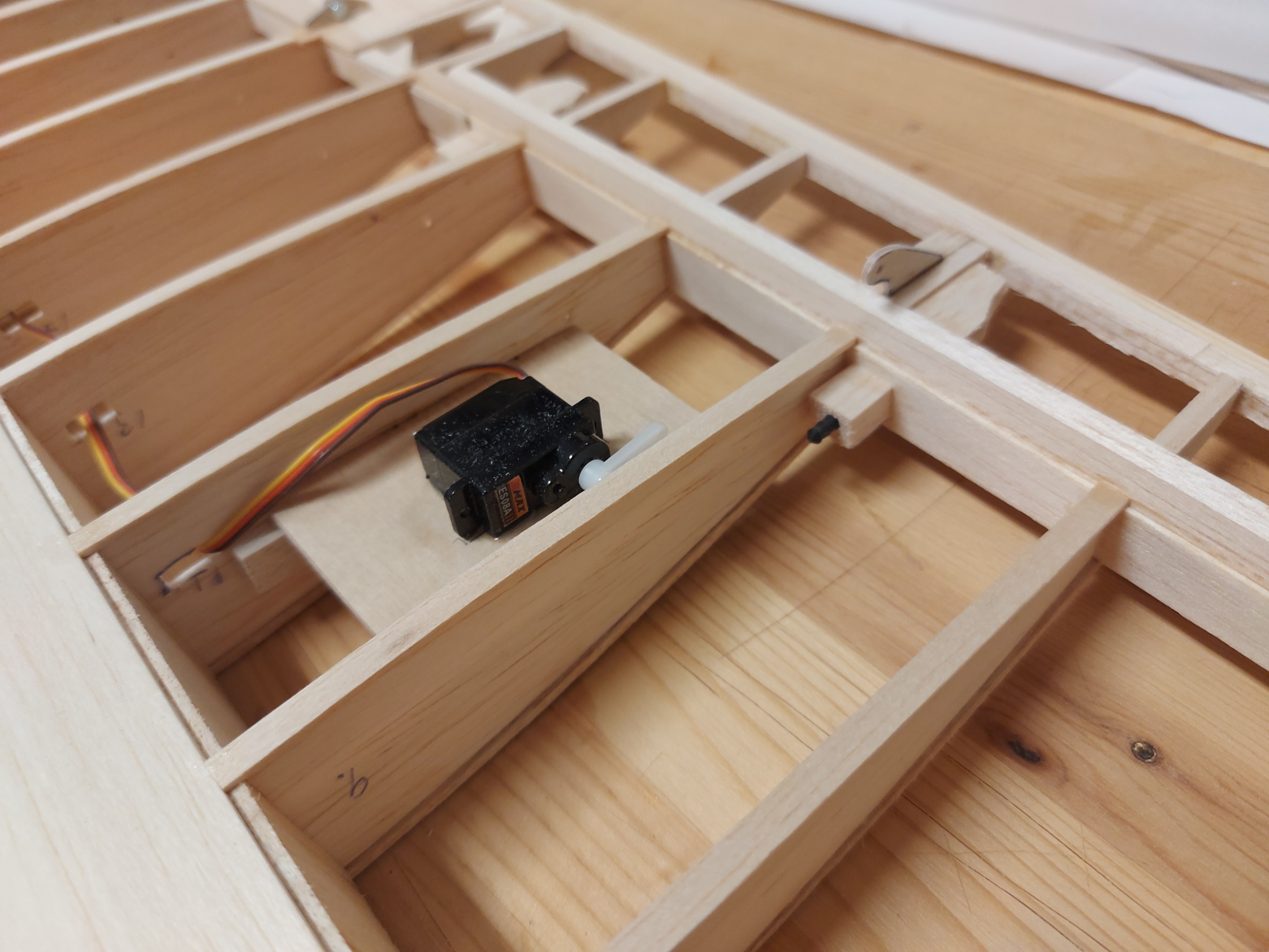

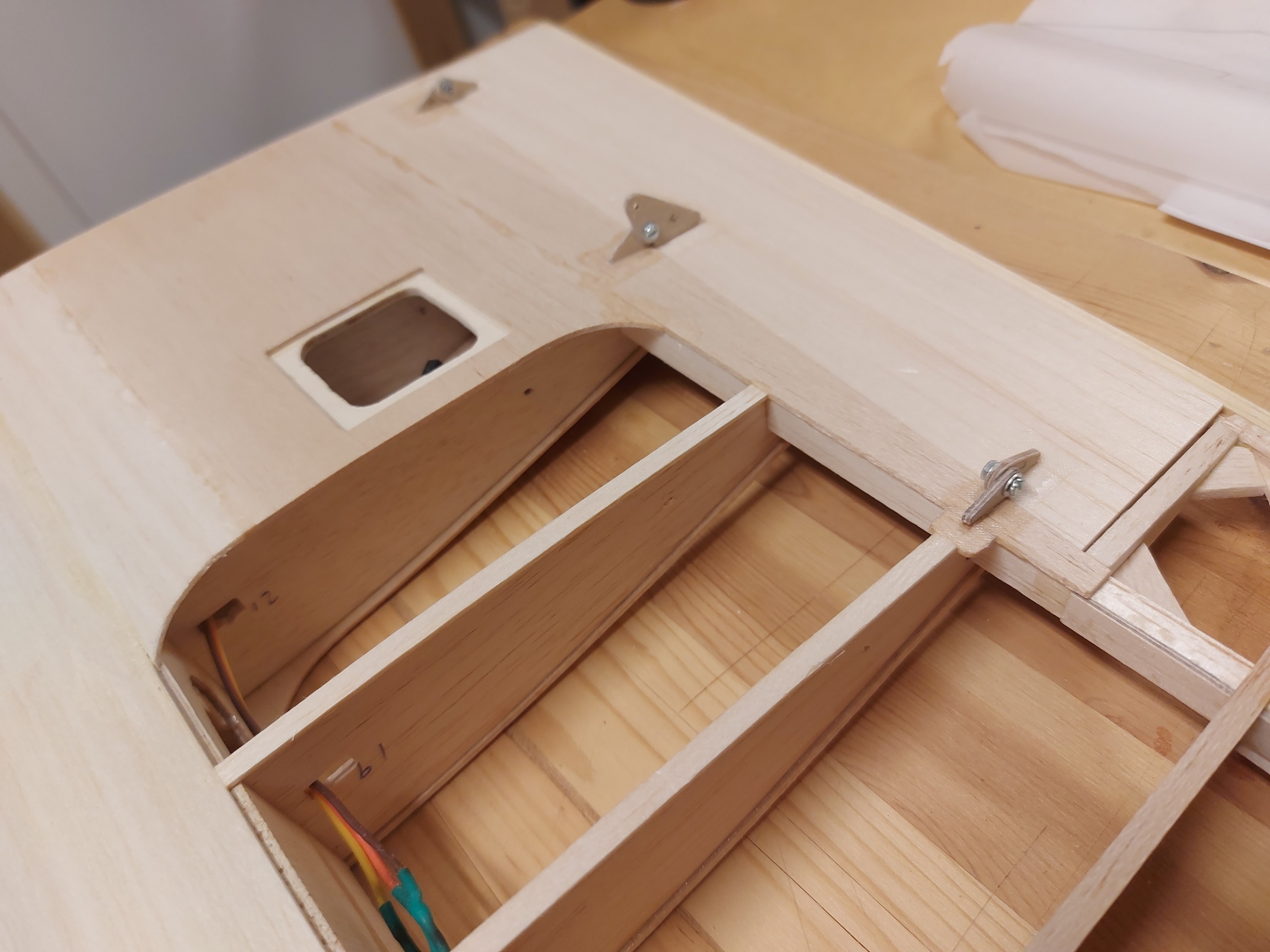

                Bygget rullar på. Vingarna är i princip klara. Testade cellplastvingtippar med glasfiber ovanpå, som iallafall ser bra ut så här långt. Luftbromsarna/delad klaff var lite pillrigt att få till. Men hoppas att det kommer att funka. Skevroder fixades på "vanligt" vis, och servot kommer att få hitlimmat en liten plyplatta för att klädseln skall få något att fästa på där servoarmen sticker fram. Kroppen blir nästa steg, och har börjat med ena sidan.

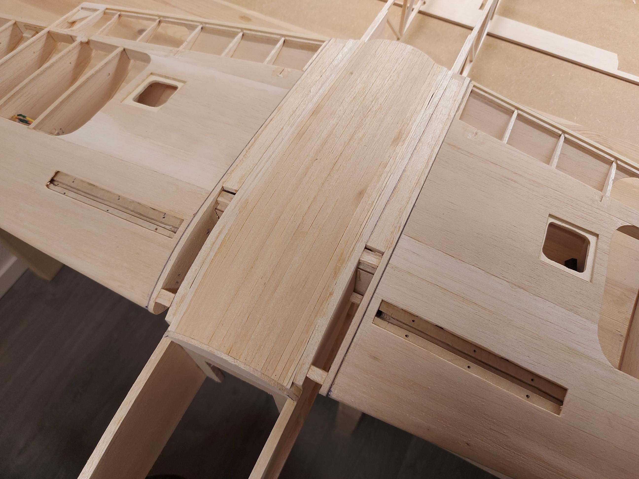

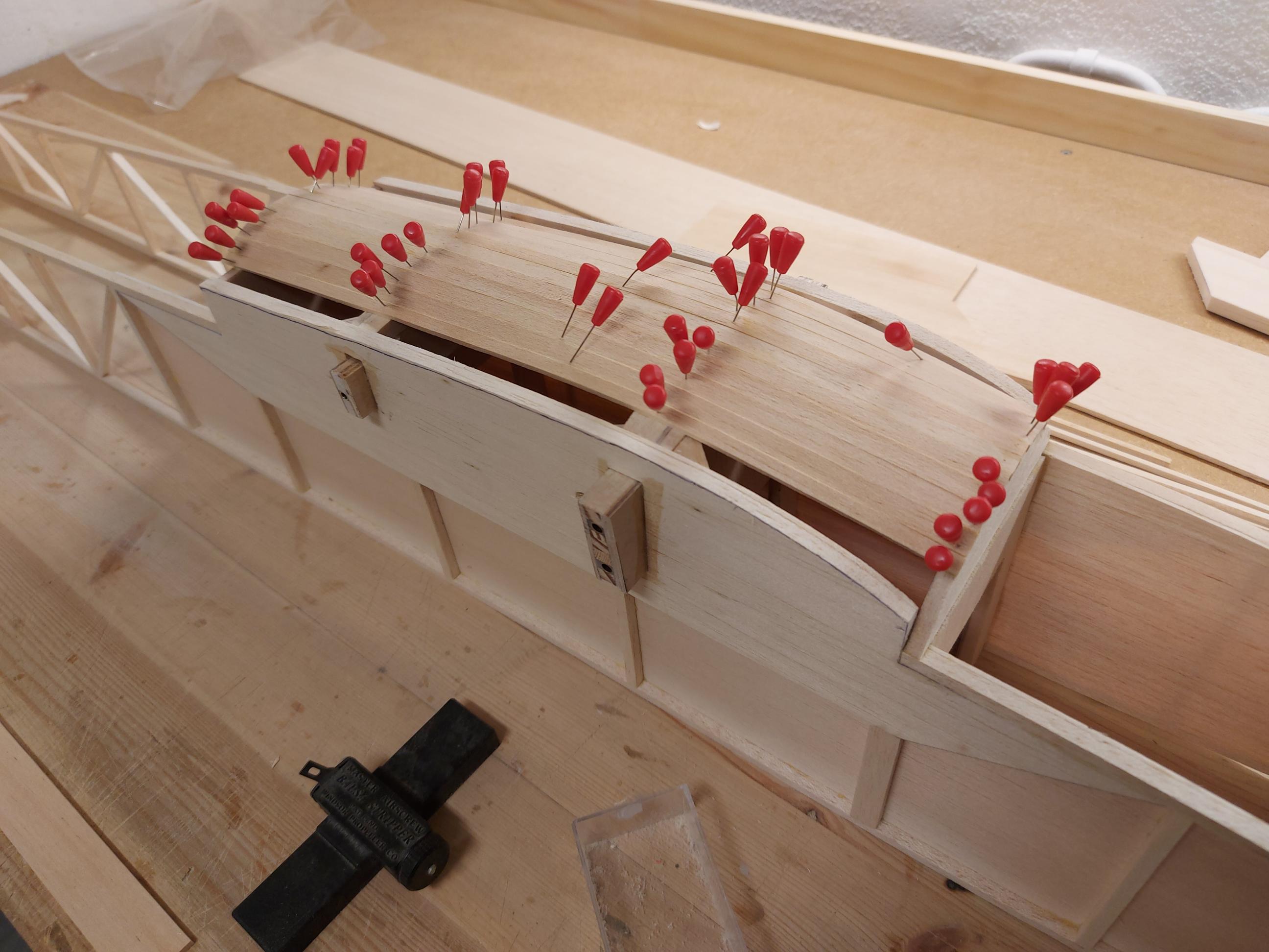

                    Fick några byggdagar på sommaren. Fortsatt med kroppen, sidor klara, samt vinginfästningen. La in stödspant för att få en lämpligt rund "mage" på undersidan där vingarna går ihop. Och plankade detta med 3mm balsa. Sedan fortsatte jag med vingrötterna, som ju sedan delvis skall kläs in i in tunn plywood, balsa, filler etc. för att få en fin rundning mot kroppen.

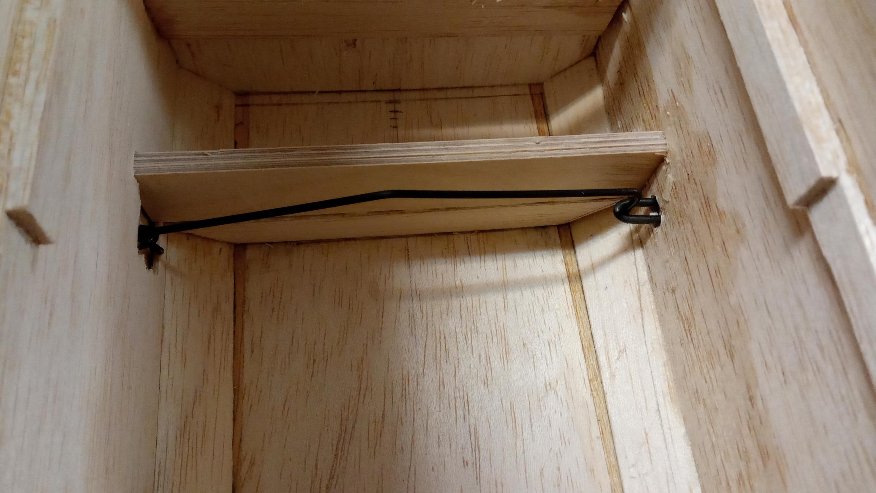

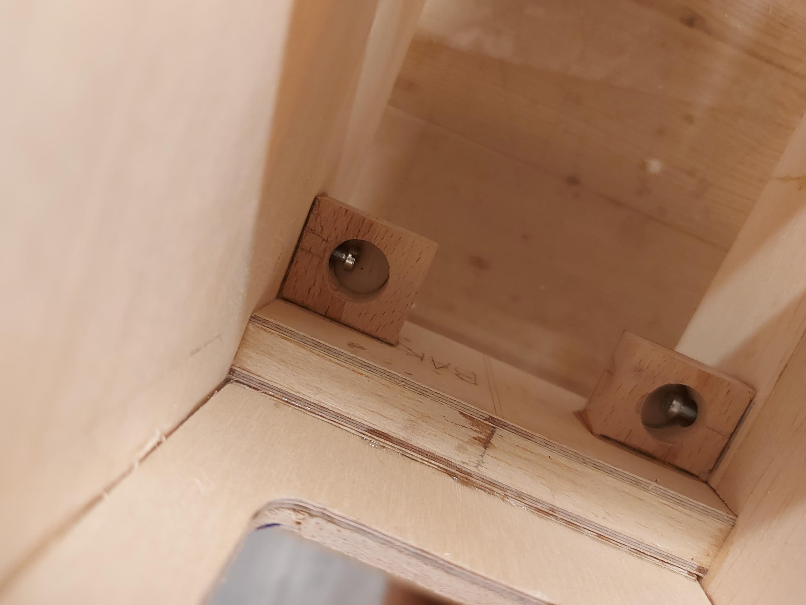

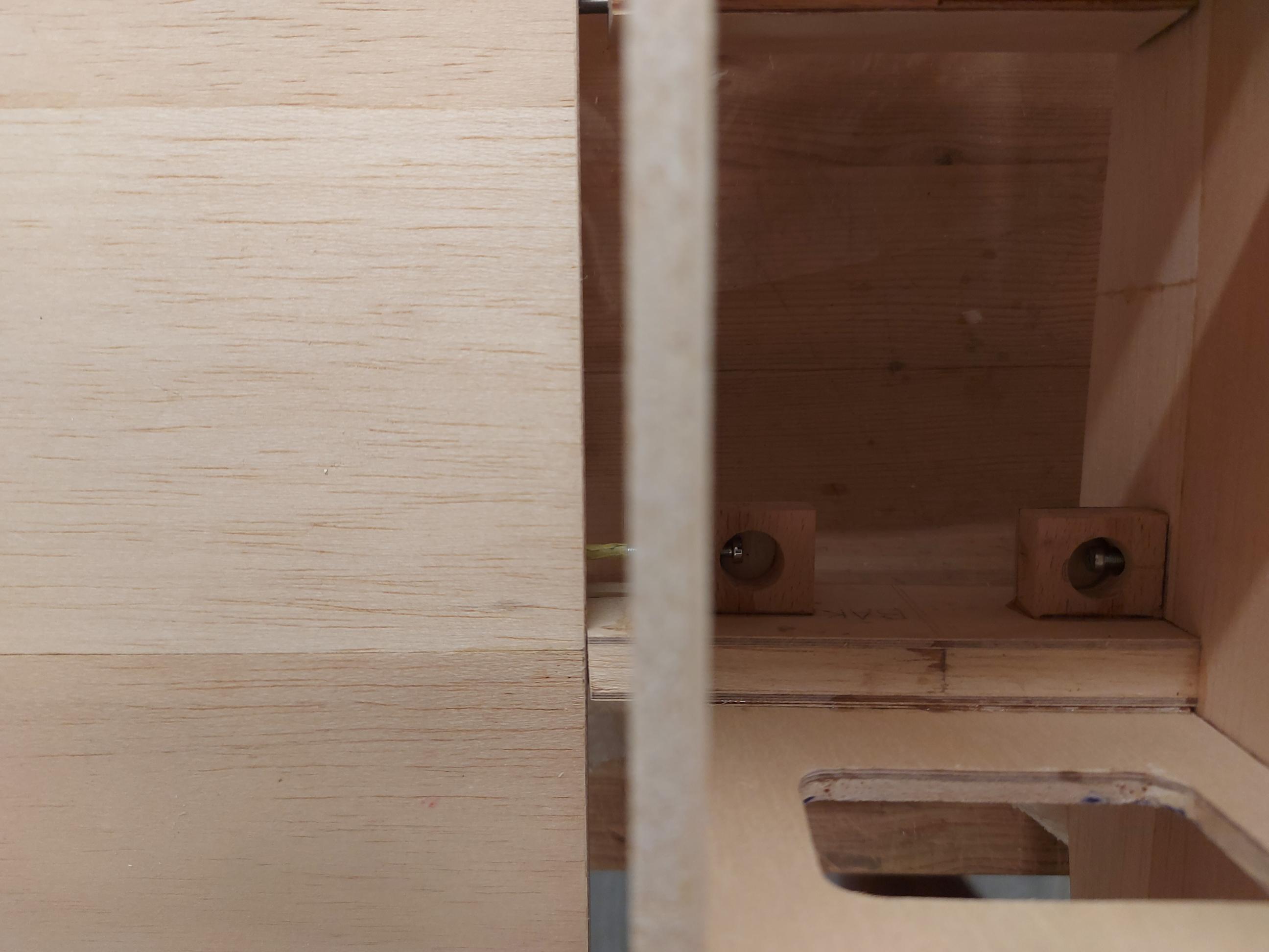

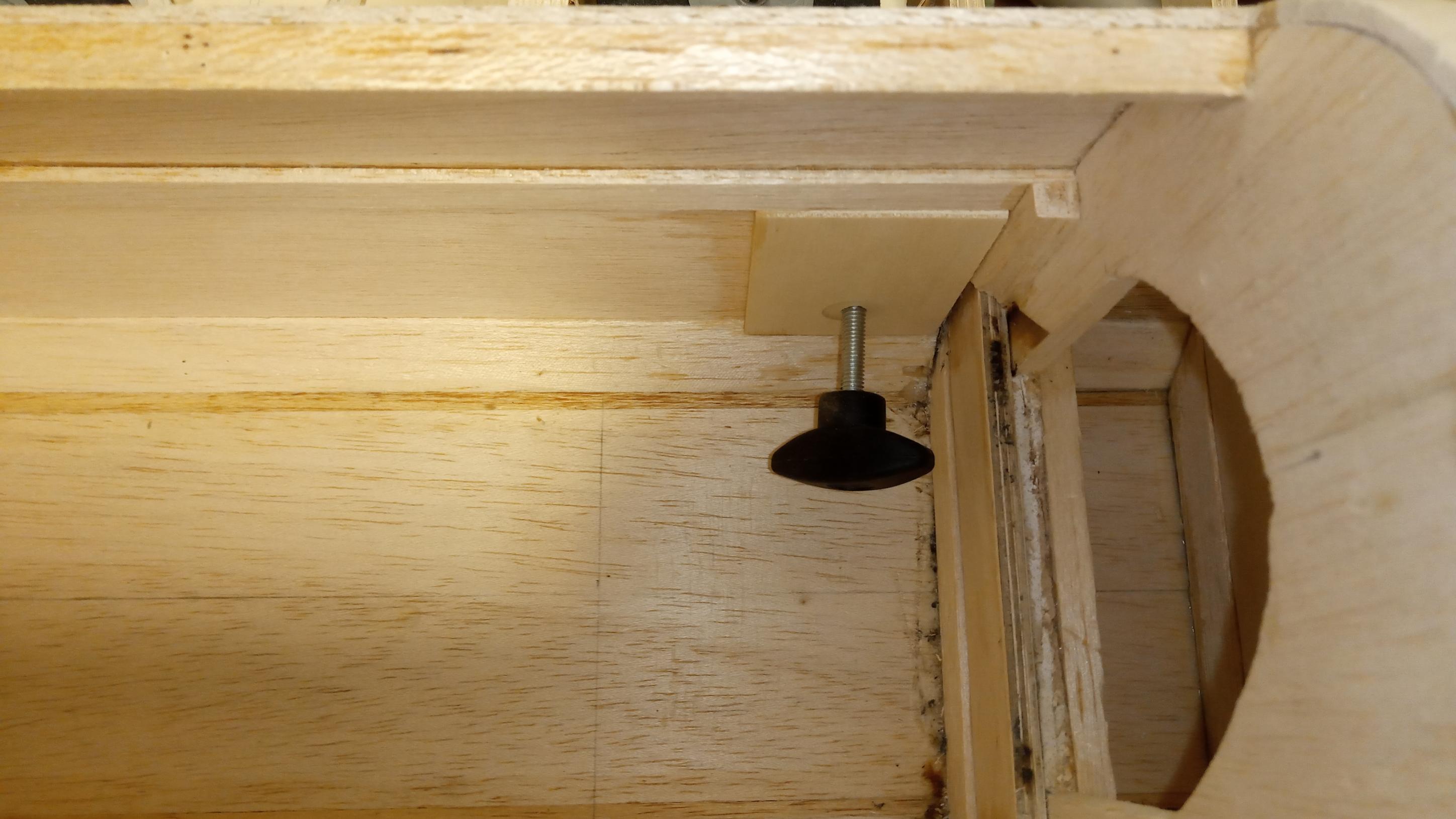

                      ...efter mycket testande och tänkade så kom jag fram till att jag provar att använda IKEA-style montering för att hålla ihop vingarna. En lång skruv sitter fast i vinghalvorna (la även in en gummibussning så att den skall kunna fjädra litegrann). Och i kroppen sitter åtdragsmuttern eller vad den kan kallas i de stora hålet där skruvskallen sticker fram (dock ej med på bild). Än så länge verkar det funka, får väl senare se om vingarna sitter kvar när/om den flyger.

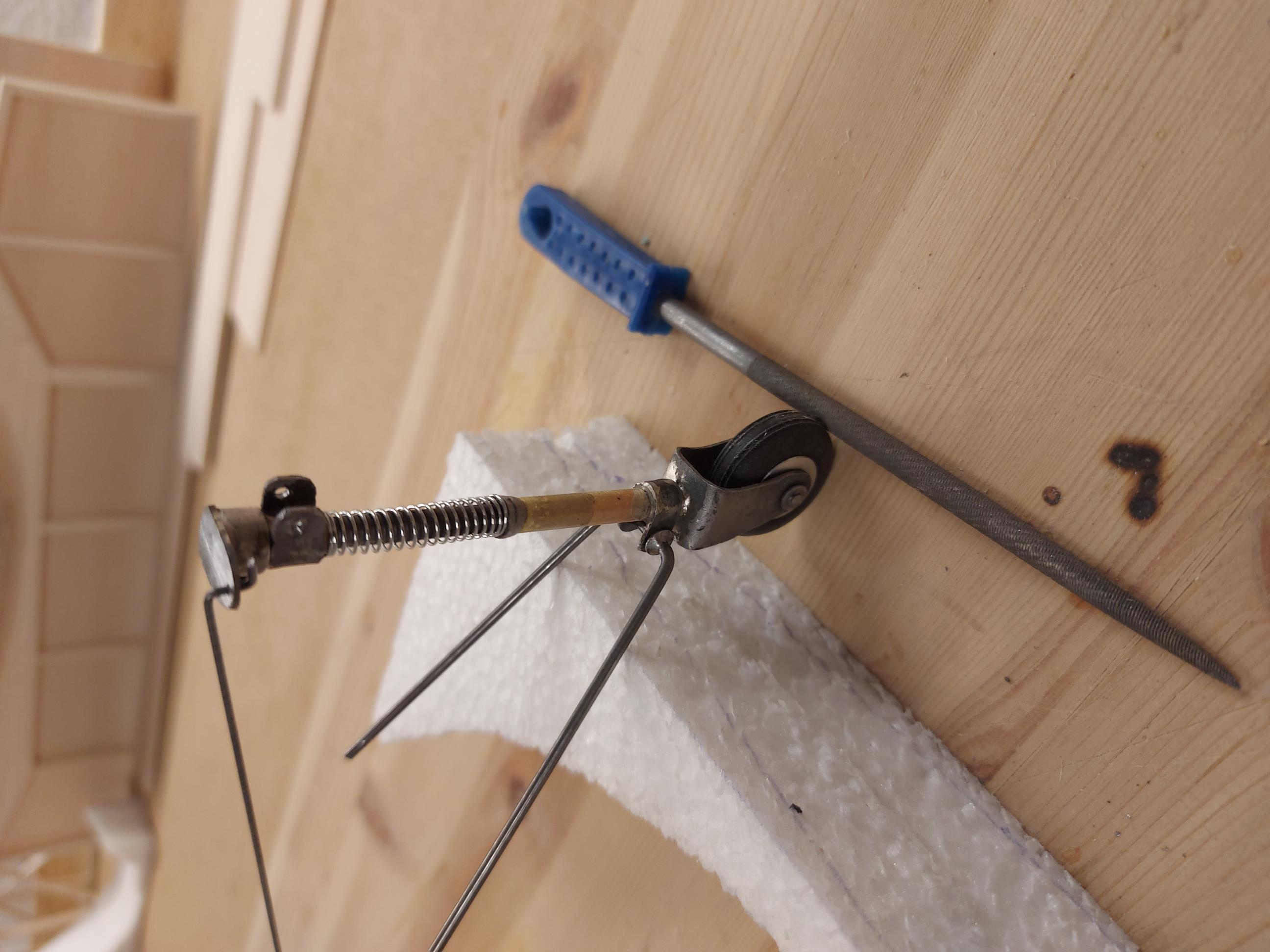

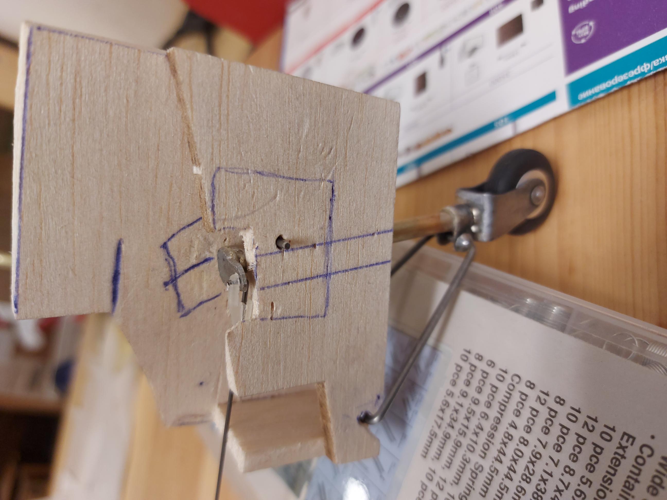

                        ...och har även lött ihop ett sporrhjul. Styrbart och med fjädring, och ganska skalalikt (på lite avstånd). Silverlod där belastningen är som störst, och vanligt lod vid brickor etc. Fick även göra en attrapp för att klura ut hur jag skall passa in det i modellen. Blir trångt, men borde gå.
                          • 1314
                          Ser fint ut.
                          Styrbar sporre är nice.
                          Underlättar taxi-rörelsen.

                            Den där IKEA-lösningen var ju piffig!
                            Hoppas att det sitter som det ska.

                              Tackar! Framtiden får utvisa IKEA-lösningen, men om den funkar så blir det ganska enkelt att sätta ihop/ta isär vingpanelerna, och osynligt exteriört. Och håller med, styrbart sporrhjul underlättar, iallafall till planet börjar röra sig lite snabbare då sidorodret "tar över". Har andra modeller med fast sporre, och det brukar iofs funka ok, även om det ofta blir lite osnygg ground handling i låg fart....
                                • 1314
                                Fattar inte riktigt IKEA-lösningen ??
                                Hur skall du låsa skruven inne i kroppen ?
                                Vill gärna se mera bilder :-)
