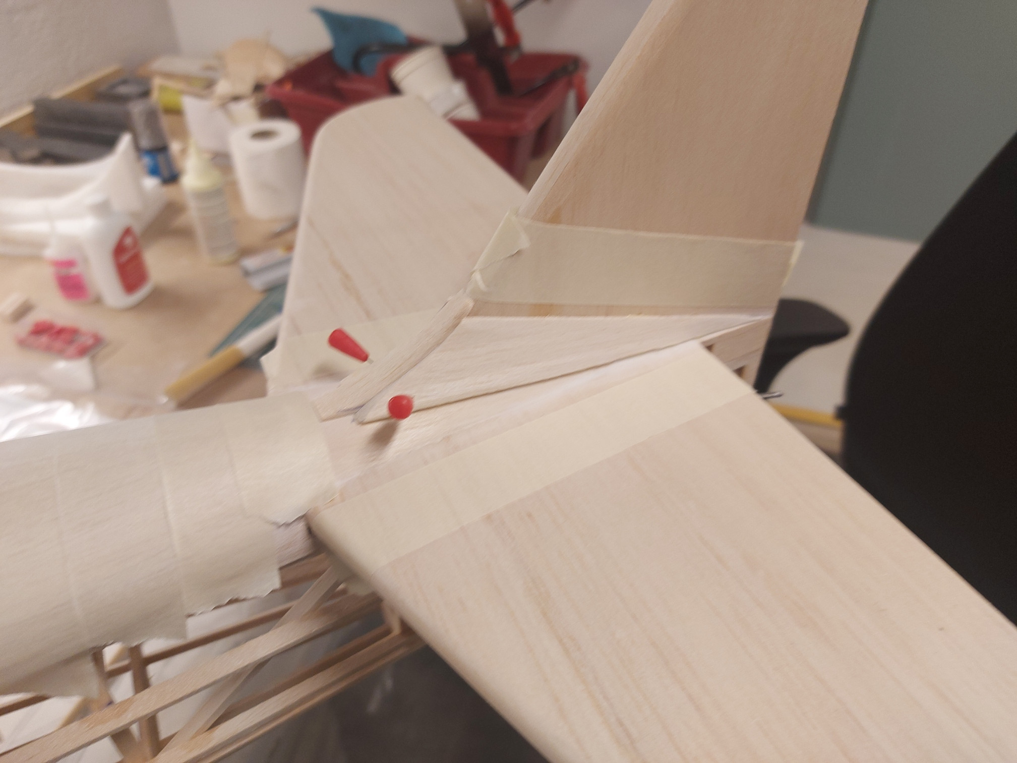

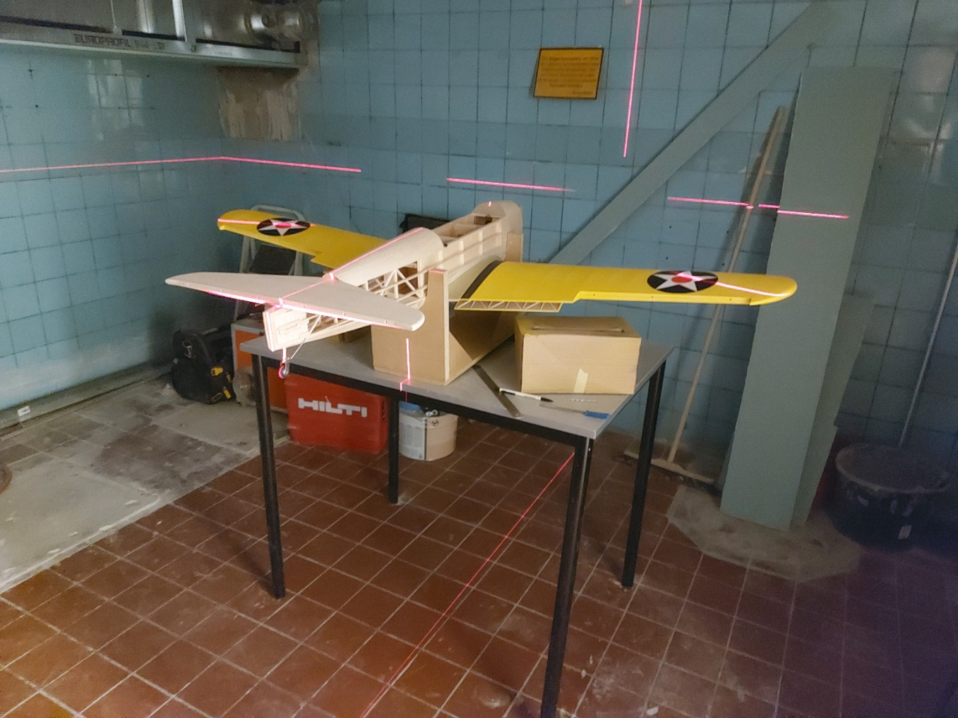

      Montering av stabbe och fena. Använder laser för att få det rakt, i linje med vingarna. Börjar med lite utfyllnad där stabbe och fena möts (skall slipas till).
Namn: 20250208_154332.jpg
Visningar: 50
Storlek: 318,7 KB
ID: 607430 Klicka på bilden för större version

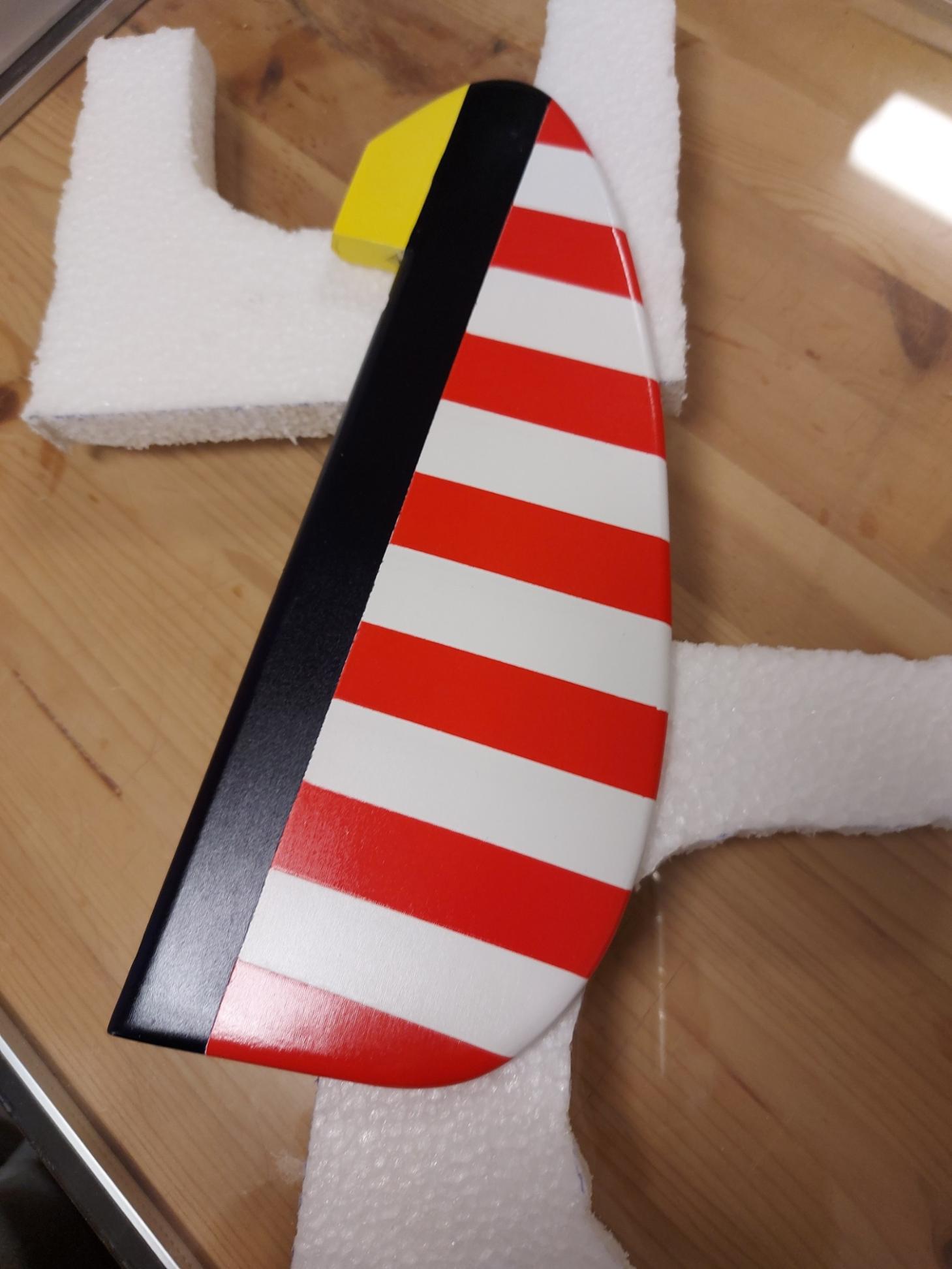

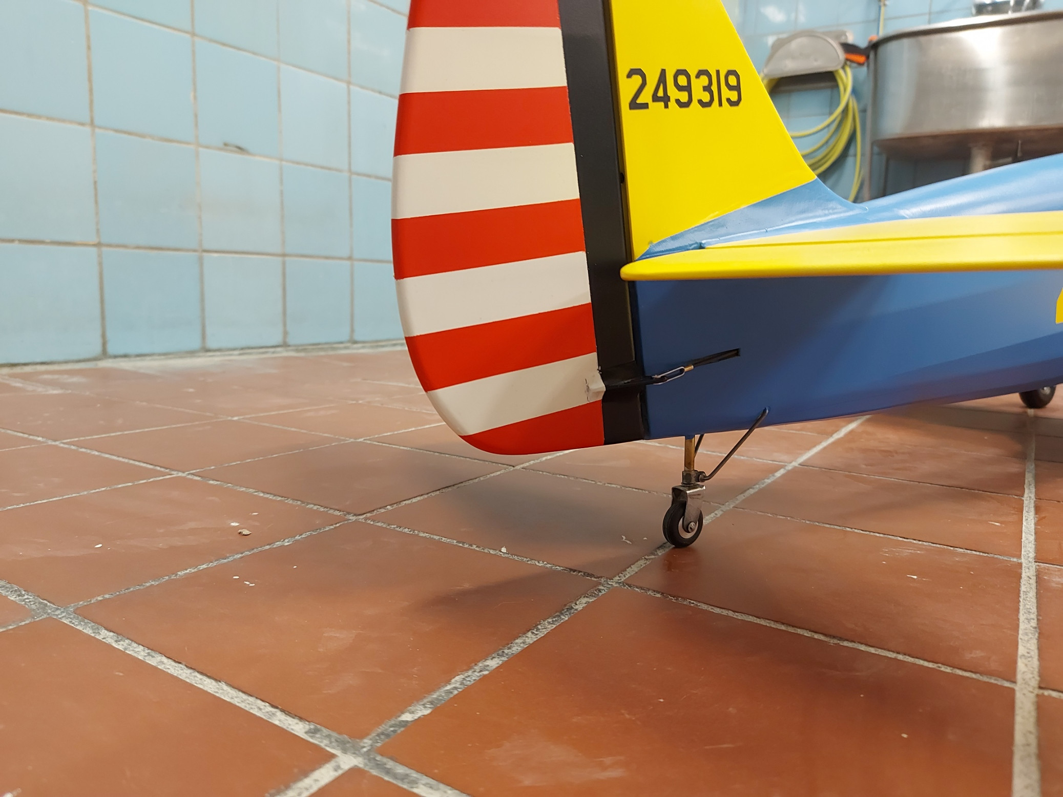

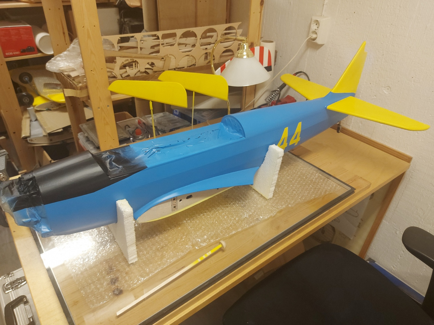

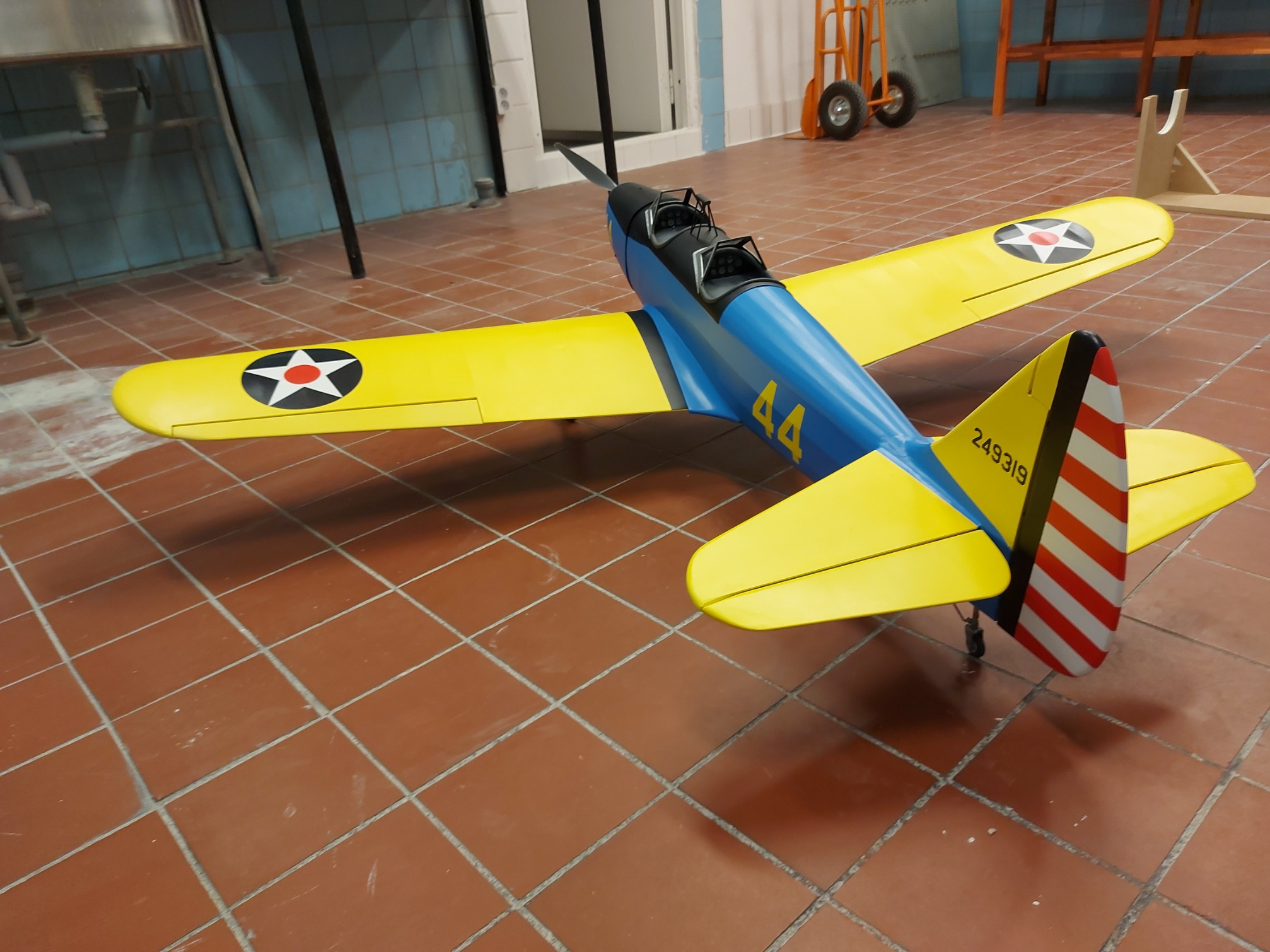

        Och sedan en massa målarjobb. Mycket maskning på sidrodret för lite färg. Och sedan kroppen. Måla på solartex är lite knepigt om man samtidigt skall maska (färgen kan följa med när man tar bort maskningen). Fick till siffrorna helt ok, efter att ha hittat maskpapper som hade lagom klibbighet, och gick att köra i skärmaskinen.
        Klicka på bilden för större version  Namn: 20250222_205557.jpg Visningar: 0 Storlek: 164,0 KB ID: 607435 Klicka på bilden för större version  Namn: 20250319_074714.jpg Visningar: 0 Storlek: 336,1 KB ID: 607434
