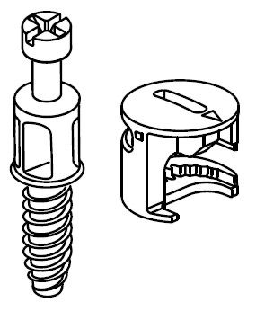

    Misstänker denna lösning.
    • obodin
      • jan 2022
      • 147
      Tack Peo: helt rätt!
      • obodin
        • jan 2022
        • 147

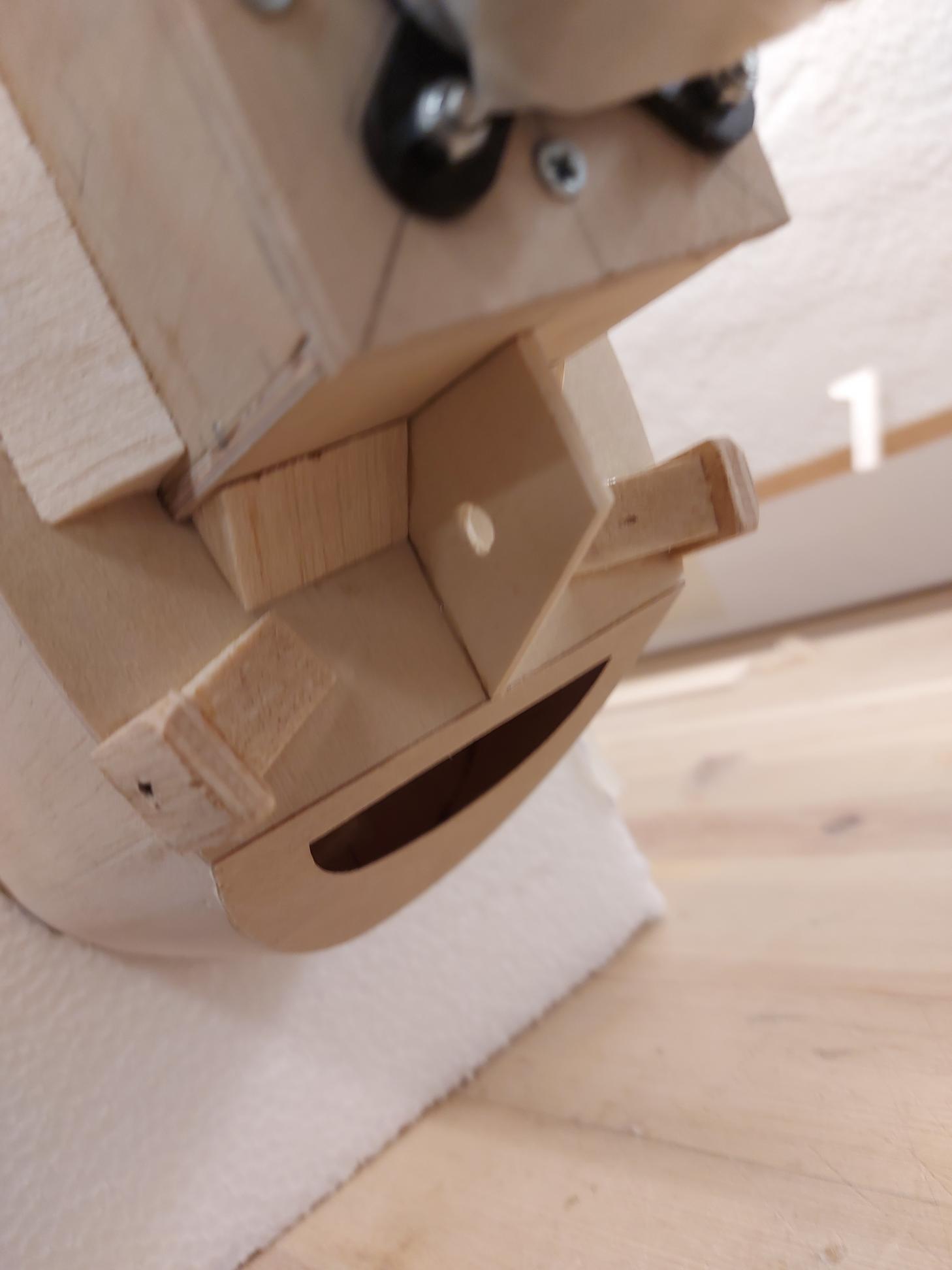

        ...la till en bild på "insidan", hur skruven sitter infäst i vingen. Sitter i en liten "ply-box" som sitter limmad mot vingbalken (ej rotsprygeln). Och med 10mm gummi mellan infästningen och mutterns för att ge lite fjädring. Annars kan man kanske dra sönder hela infästningen när man spänner fast "låsmuttern" i flygkroppen, och/eller så knäcks allt vid lite positiva g-krafter.
        • andWho
          • nov 2007
          • 550
          E-flite Draco har en annan variant på "IKEA lösning", fast lite tvärs om. Öron eller läppar på kroppen, med hål för pluggen som låser vingarna. Vingarna har slots för öronen och motsvarande hål för pluggen. Nackdelen är synliga pluggar i vingroten, din lösning är elegantare med gömda pluggar. Snyggt och smart.

            Tack! Återstår bara att se om vingarna sitter kvar vid flygning! :-)

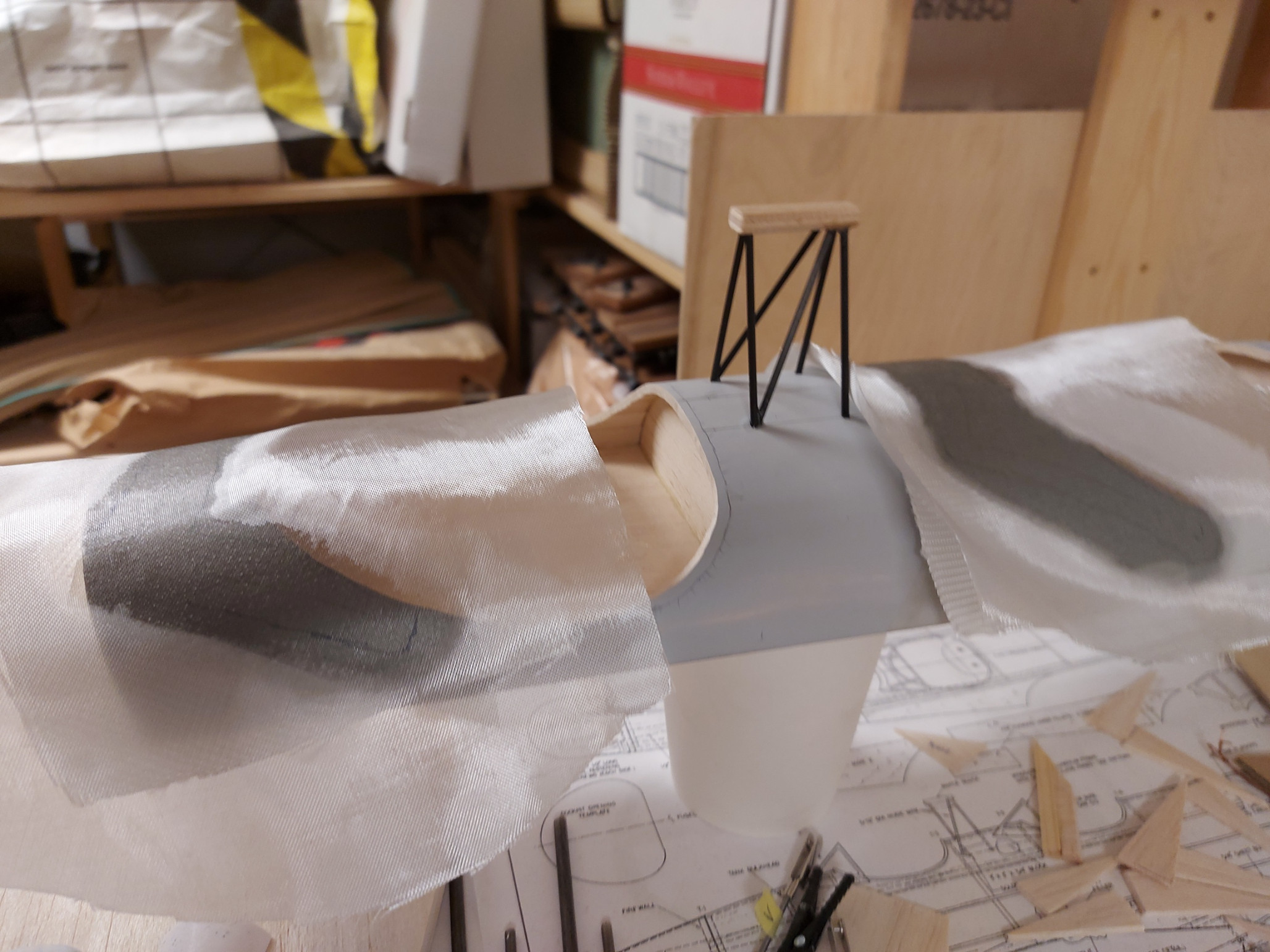

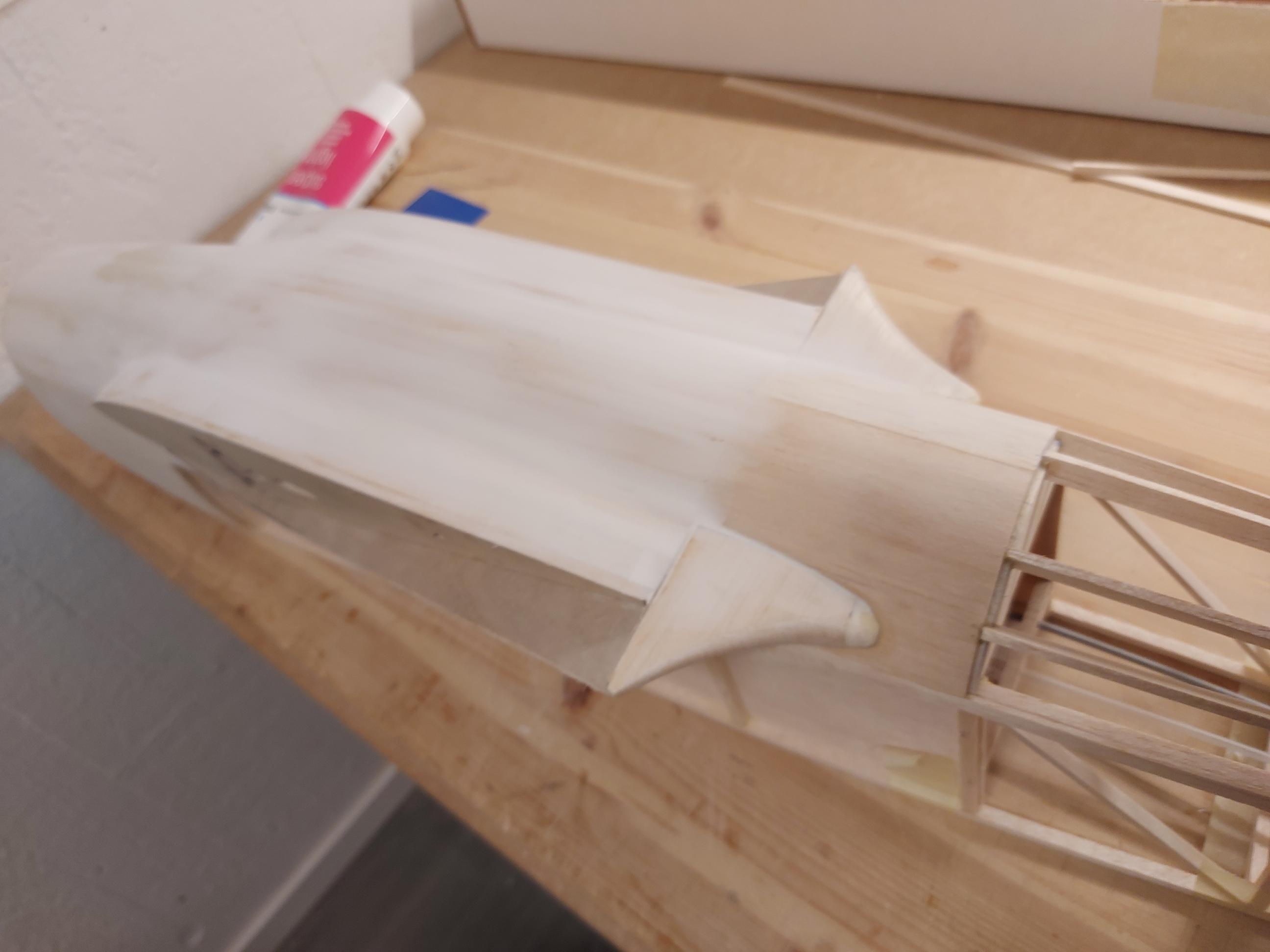

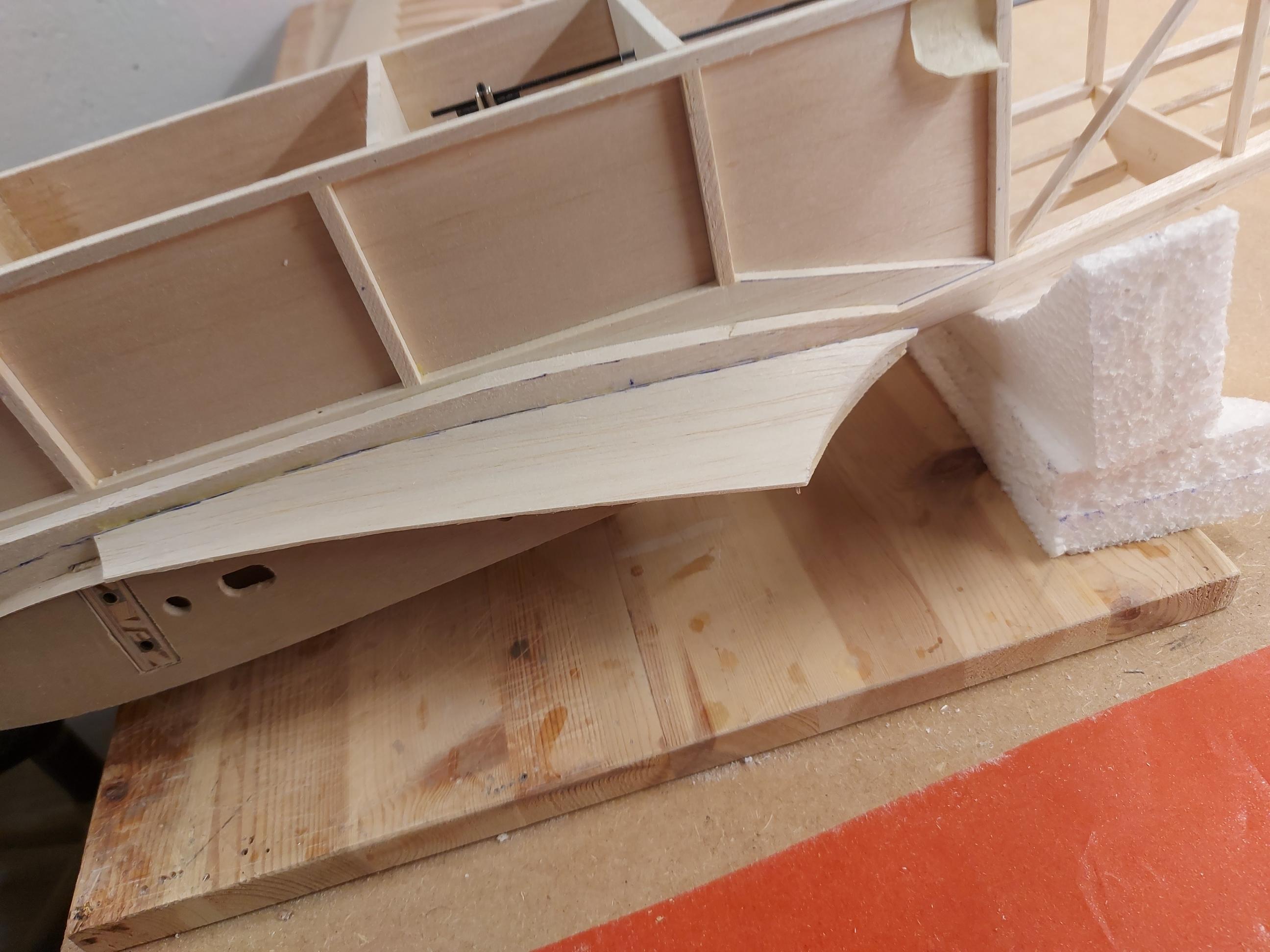

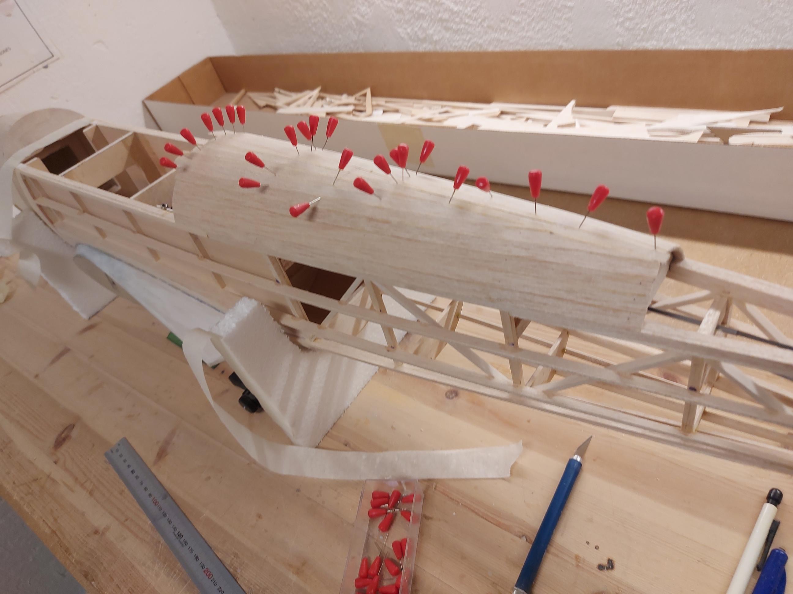

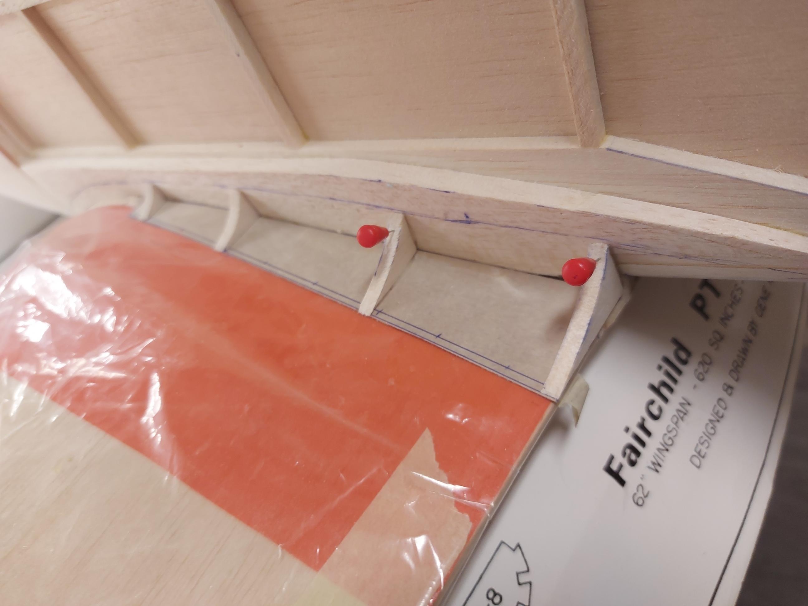

              Dags för en uppdatering. Bygget flyter på, men går knappast fort. Har pysslat med vinghalvornas infästning i kroppen. Tog typ lika lång tid som att bygga resten av kroppen... Började med 0.4mm ply mot vinghalvorna som jag sedan stadgade upp med "spant". Sedan klädde med 1.5mm balsa. Innan inklädsel med balsa blev det en plybit i bakkant för att få lite stabilitet.

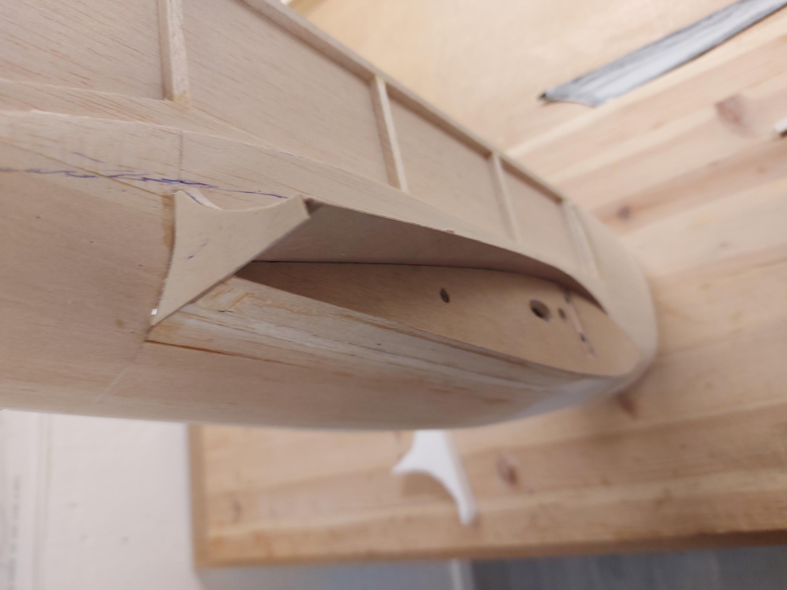

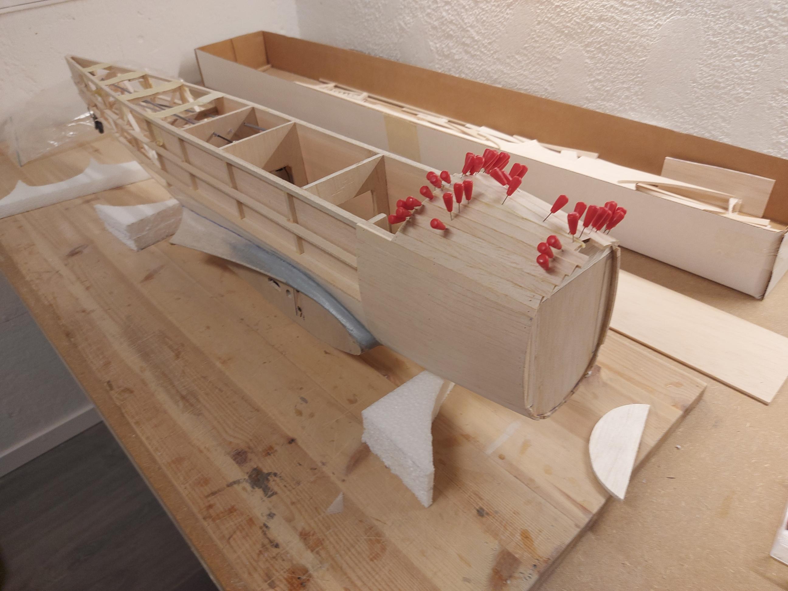

                ...fortsatte sedan med (undre) bakre delen. Blev laminat med balsa som sedan slipades till rätt form. Framdelen fick en grovt tillyxad trekandslist, och längst fram blev det kemiskt trä (typ filler). Sedan lättviktsspackel, och sist Tamiya putty. Ovanpå detta 25g glasfiber. På sista bilden så har jag påbörjat huven. Nästa steg blir att få till en glasfiberhuv ovanpå allt. Arbete med plugg påbörjat.

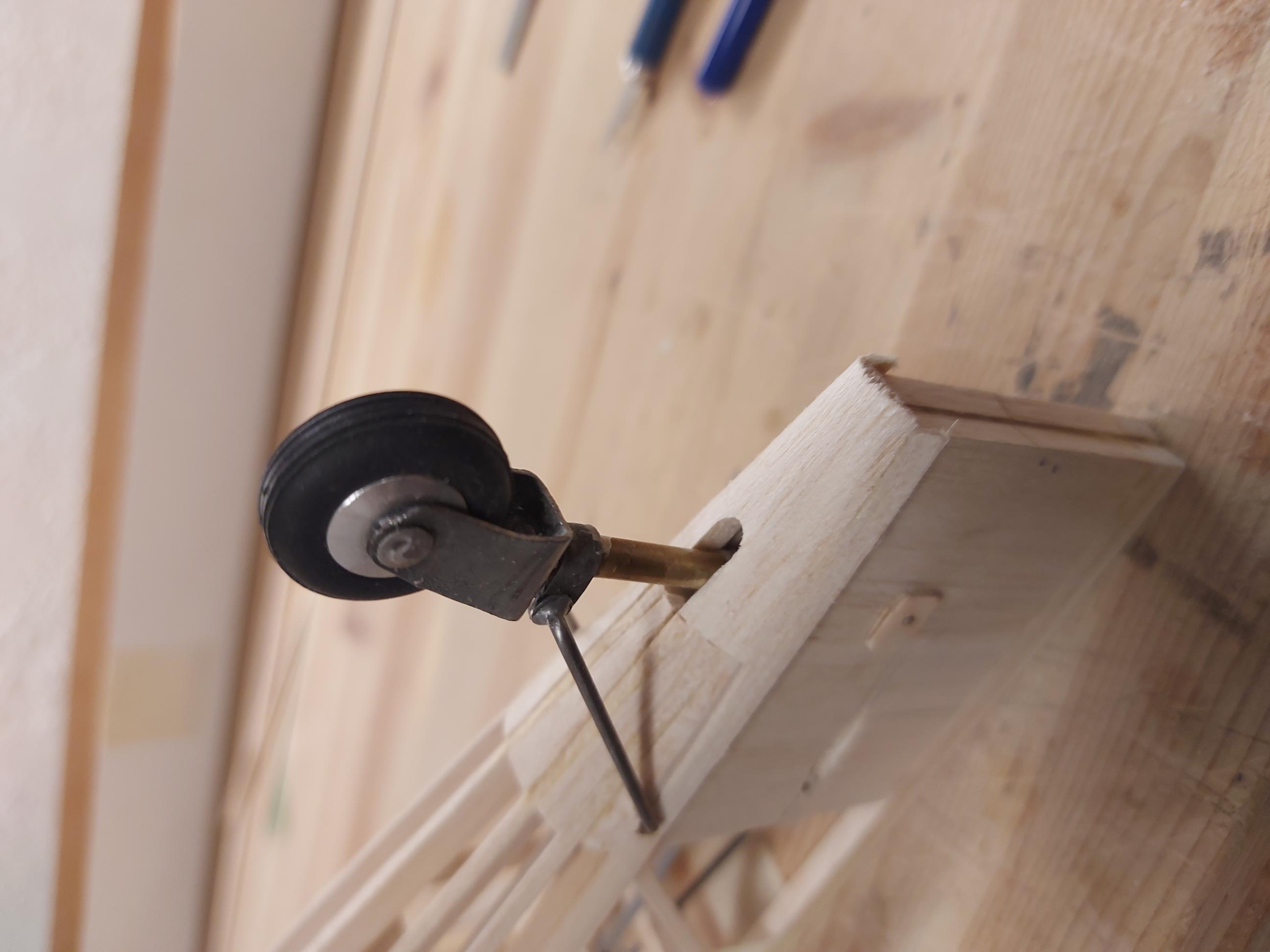

                  ..och även en bild på sporrhjulet, infäst i kroppen.

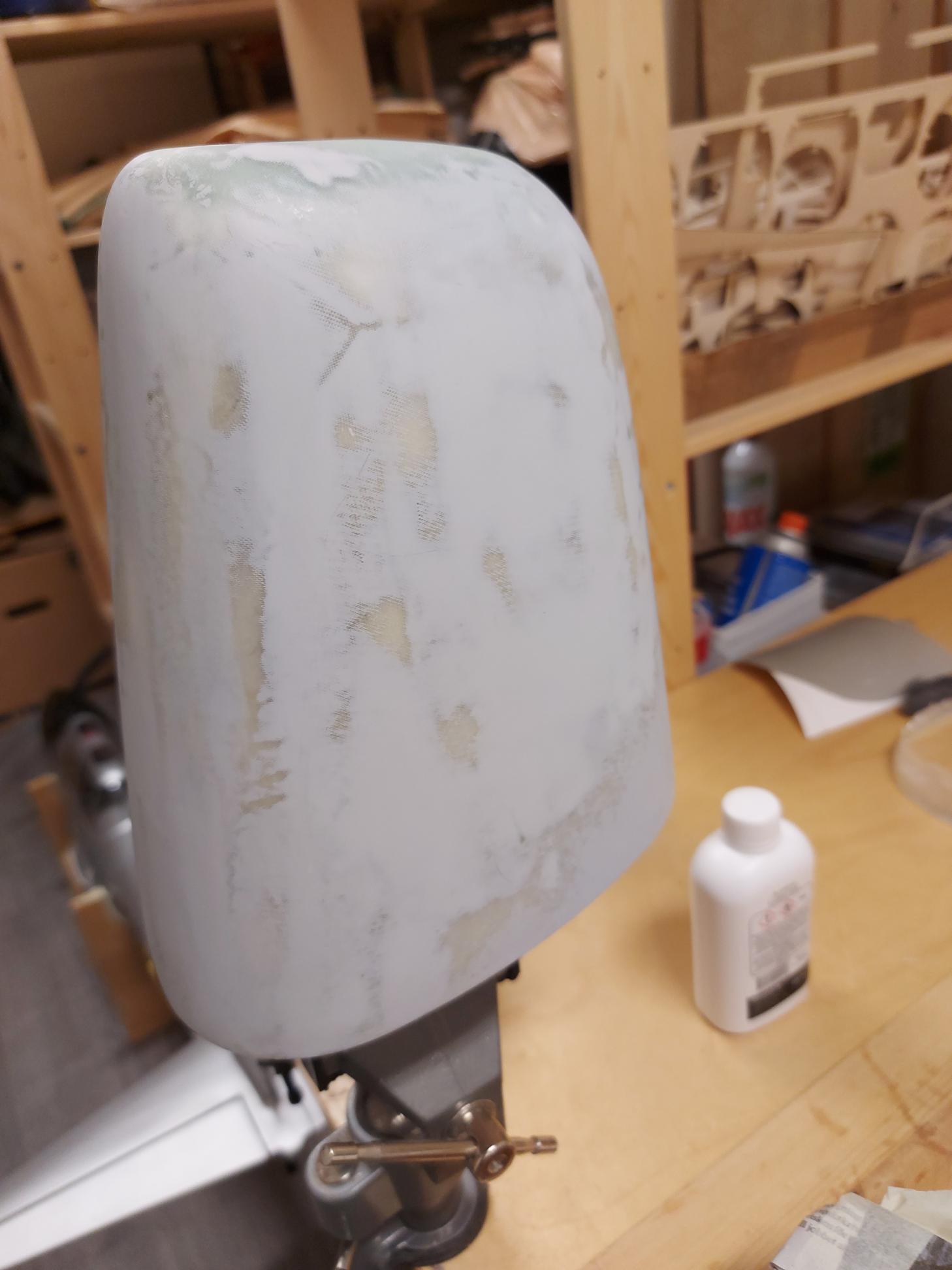

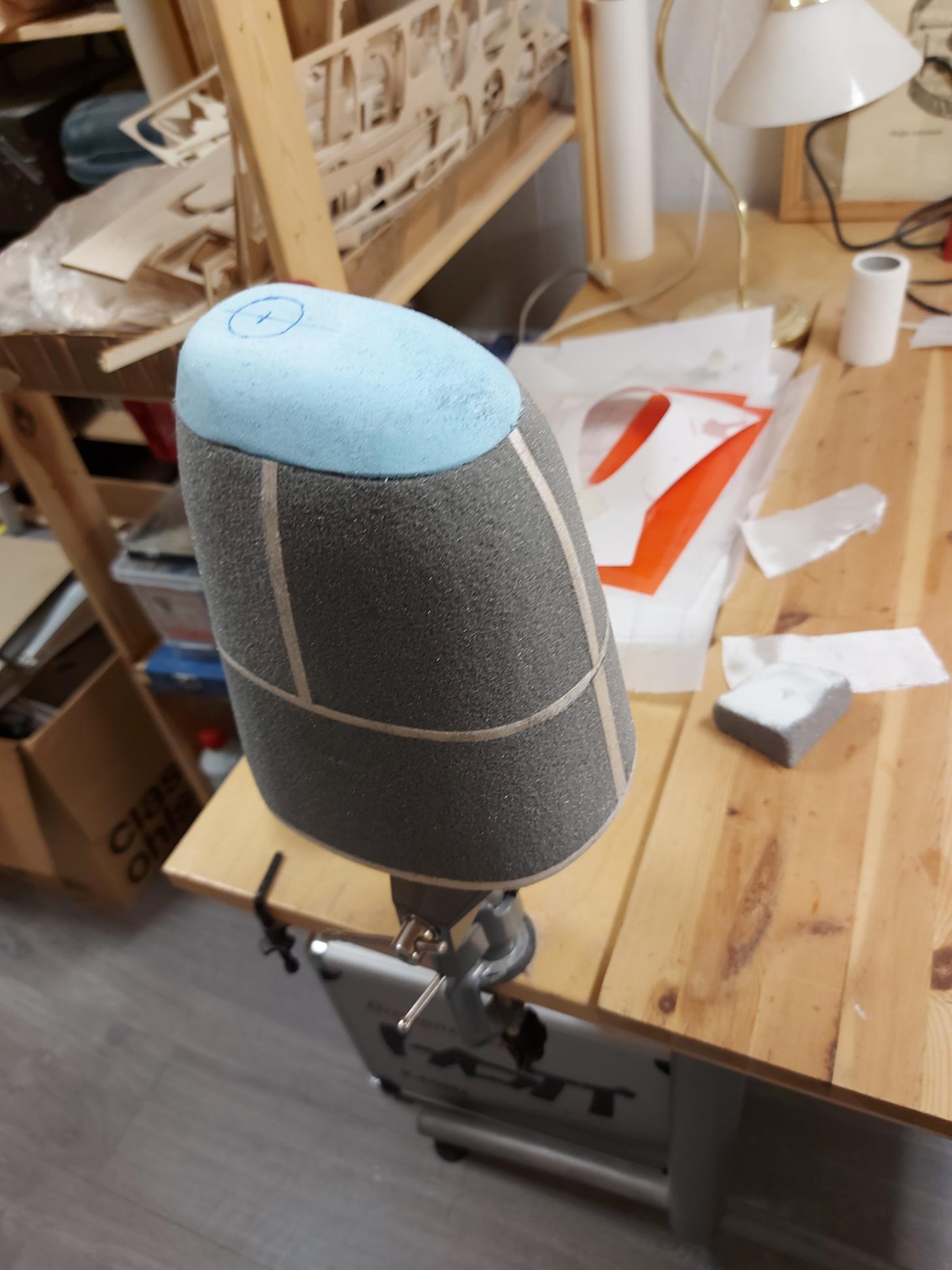

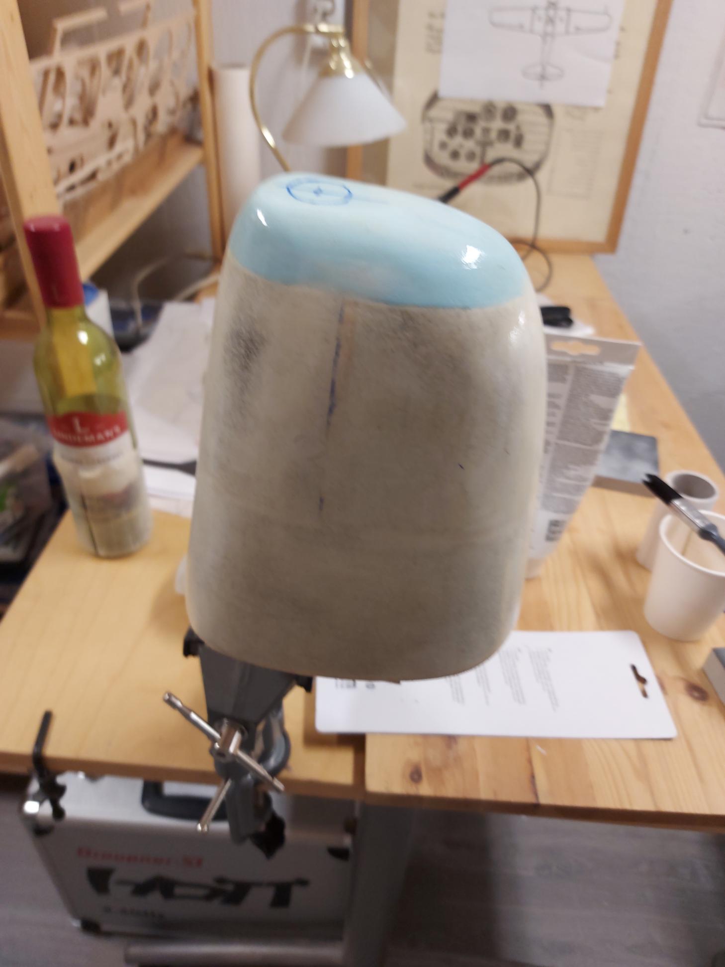

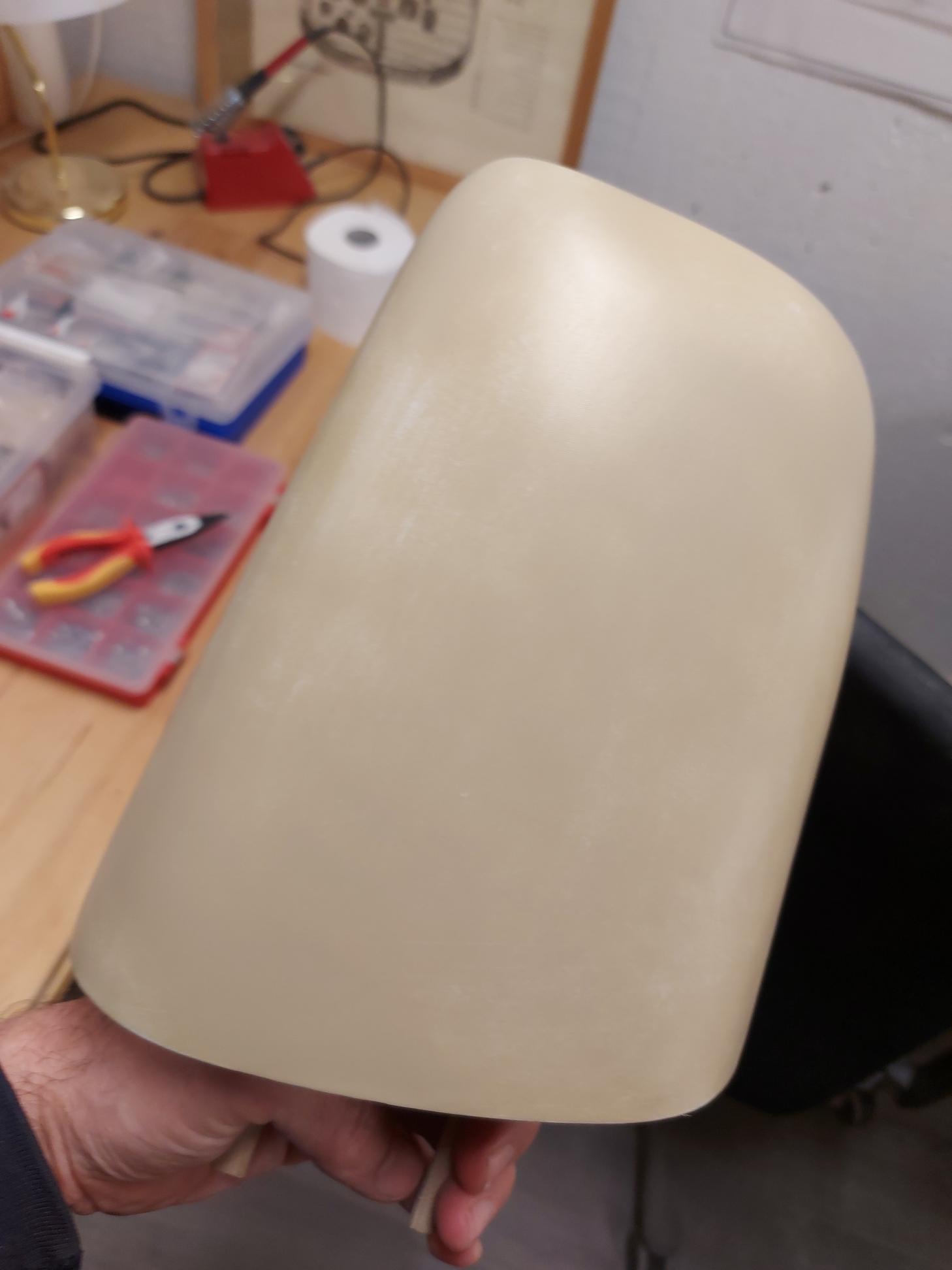

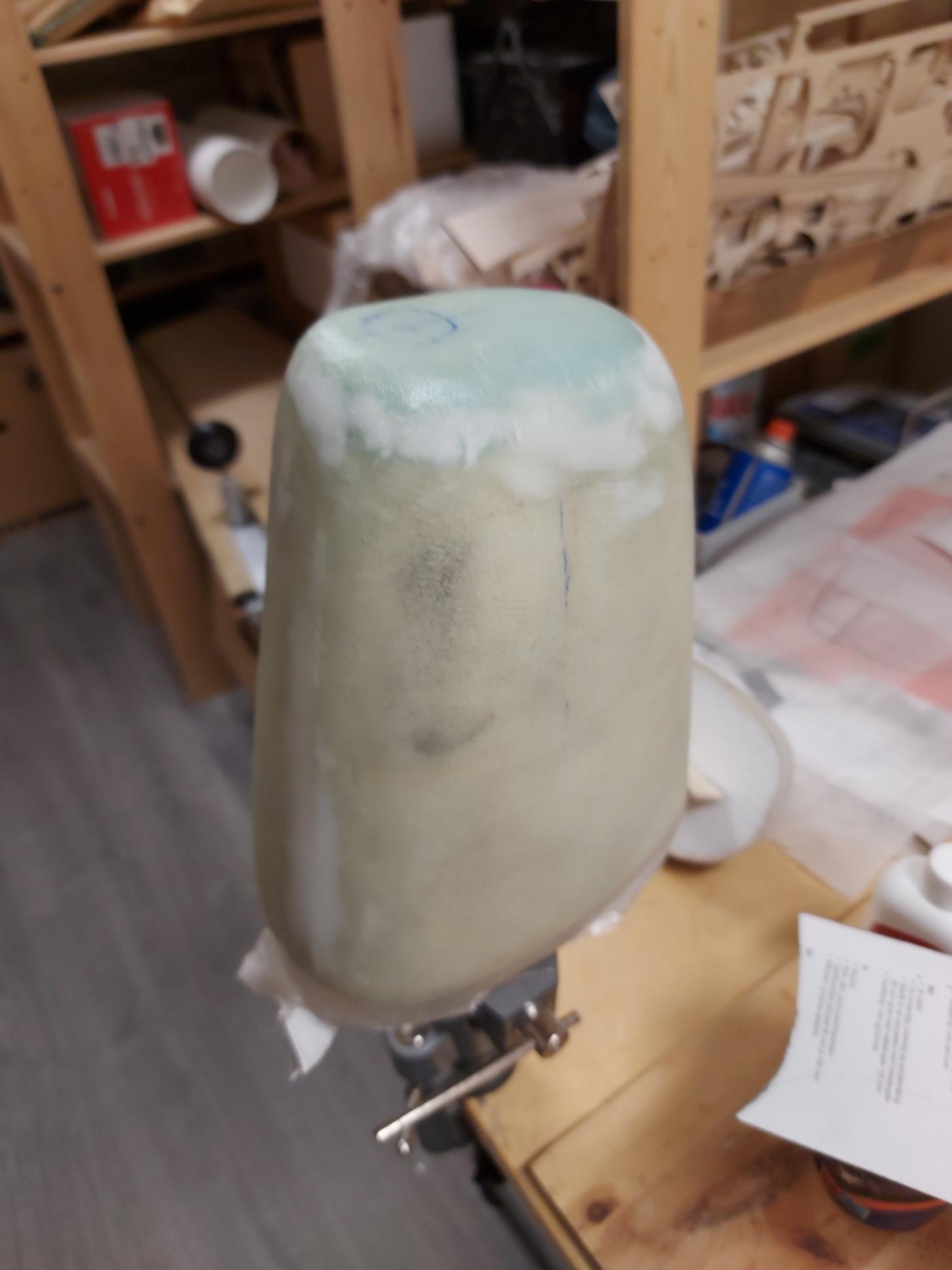

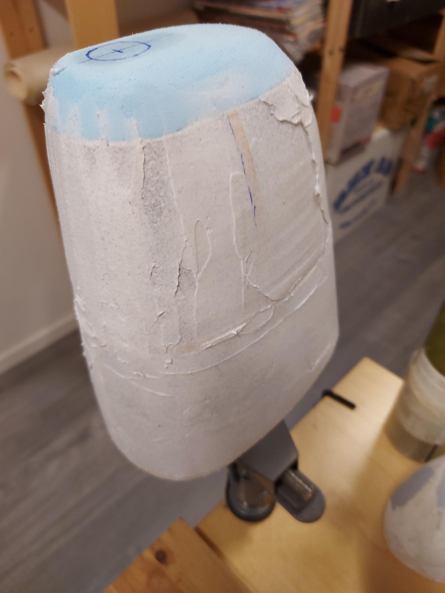

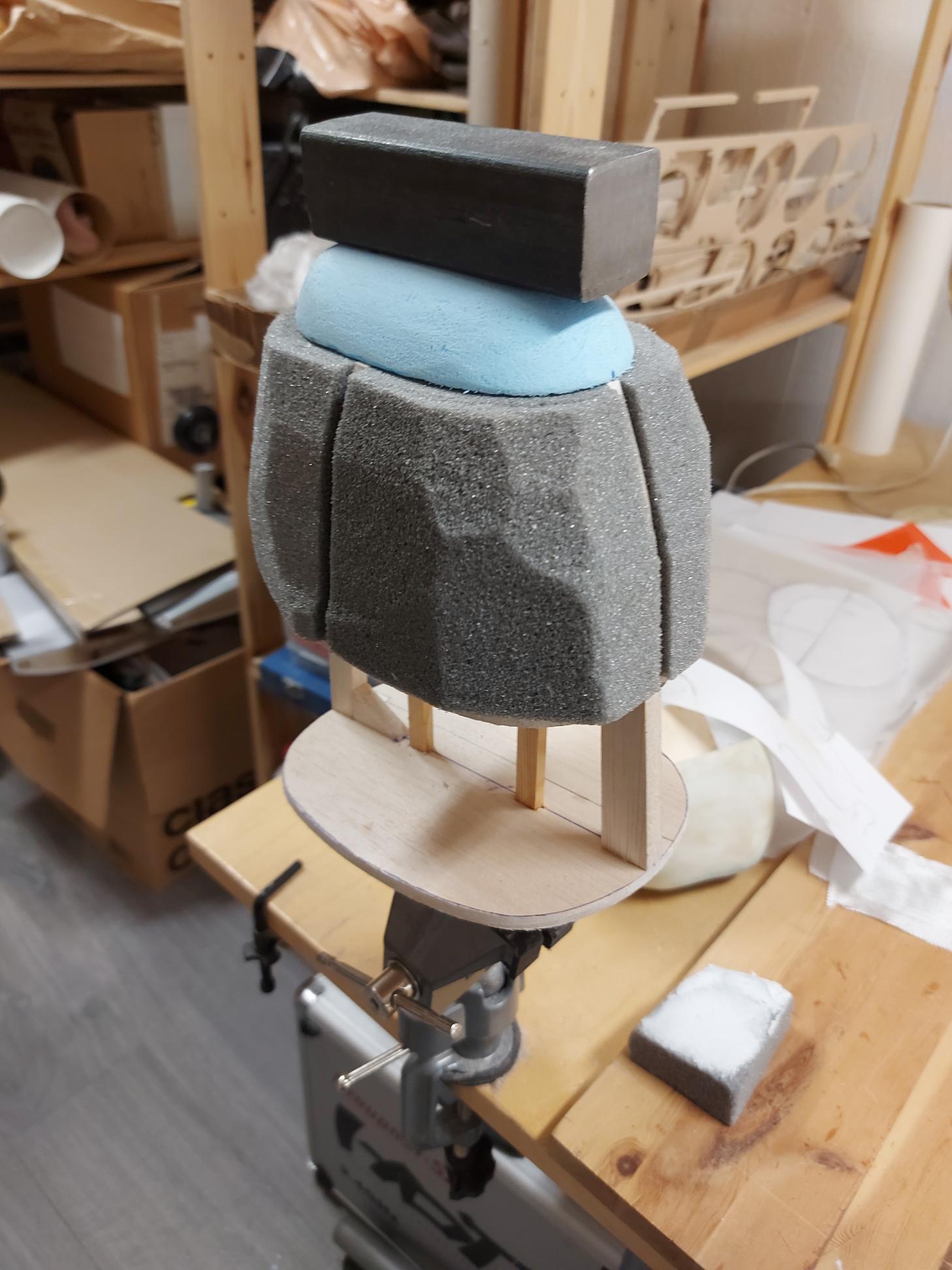

                    Här kommer en uppdatering. Har jobbat en hel del med glasfiberkåpan - först plugg, sedan glasning, och sedan efterbehandling. Första gången jag ger mig på något dylikt, så blev en del experimenterande. Iallafall, började med att sätta ihop ett skelett för pluggen som jag sedan fyllde med dels en hård variant av cellplast (blå), dels med en väldigt mjuk variant (mörkgrön - används i blomlådor). Blomlådeplasten var otroligt lätt att forma, nästa för lätt (lätt att slipa för mycket). Den blå passade därför bättre där formen är mer komplicerad. Sedan spacklade jag över allt med lättspackel, slipade och sist två lager golvlack (för att göra det lättare för glasfibern att släppa taget). Sedan vidtog glasningen. Tre lager 200g/m2 som sedan följdes av finjustering mha microballonger vid skarvar och andra imperfektioner. Efter detta ett lager 50g/m2. Efter detta en hel spacklande och slipande får att få den hyfsat slät. Använde Hagmans stålplastspackel på tub, vilket fungerade bra tycker jag. Sist några lager Hagmans och Biltemas sprutspackel. Har även lagt in tunna bitar maskeringtejp för att simulera plåtskarvar (ej på bild) i samband med de sista lagren av sprutspacklingen. Klicka på bilden för större version

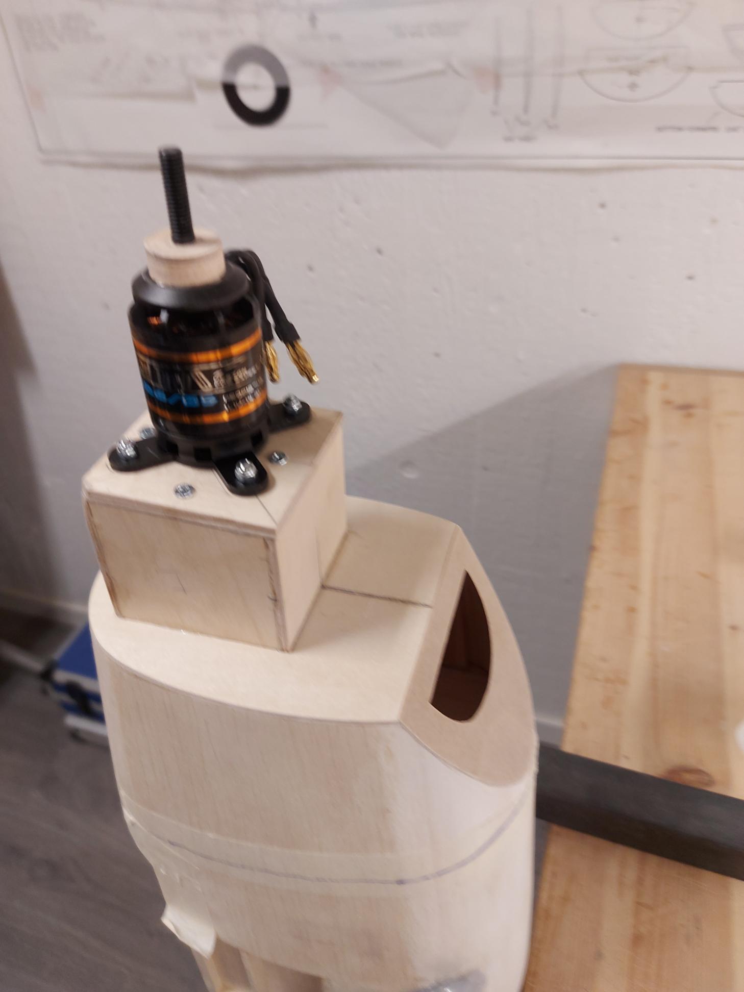

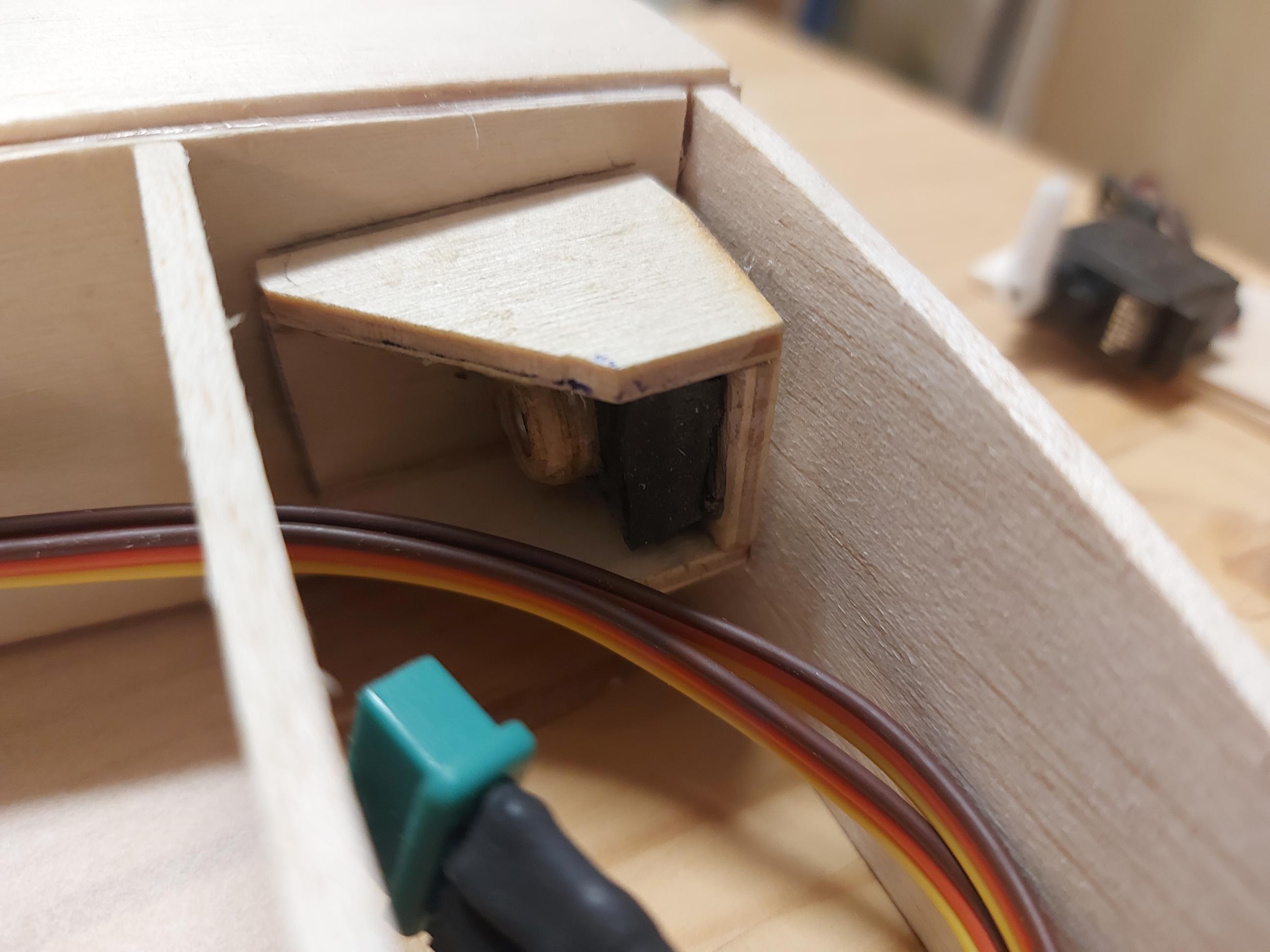

                      ...och sedan fortsatt med motorinfästning. Motorn monterad på box (med 2 grader nedåt/högerriktning). Har velat fram och tillbaka om och hur mycket man bör rikta motorn, men landade på detta, som ett experiment.
                      Klicka på bilden för större version  Namn: 20241126_231957.jpg Visningar: 0 Storlek: 125,8 KB ID: 606751
                      ..sedan infästning för kåpan (de två stöden), lite förstärkningar, samt stöd för ESC (som kommer sitta under motorn, och hålet i stödet är för ett buntband). Sladdar går in i kroppen via det halvcirkelformade hålet.

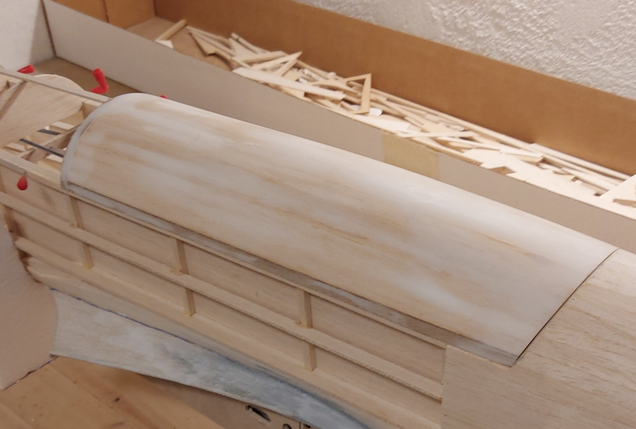

                      Fortsätter sedan med locket (där kommer sedan hål göras för de två sittbrunnarna). Och slutligen täckning/plankning av överdelen av bakkroppen.

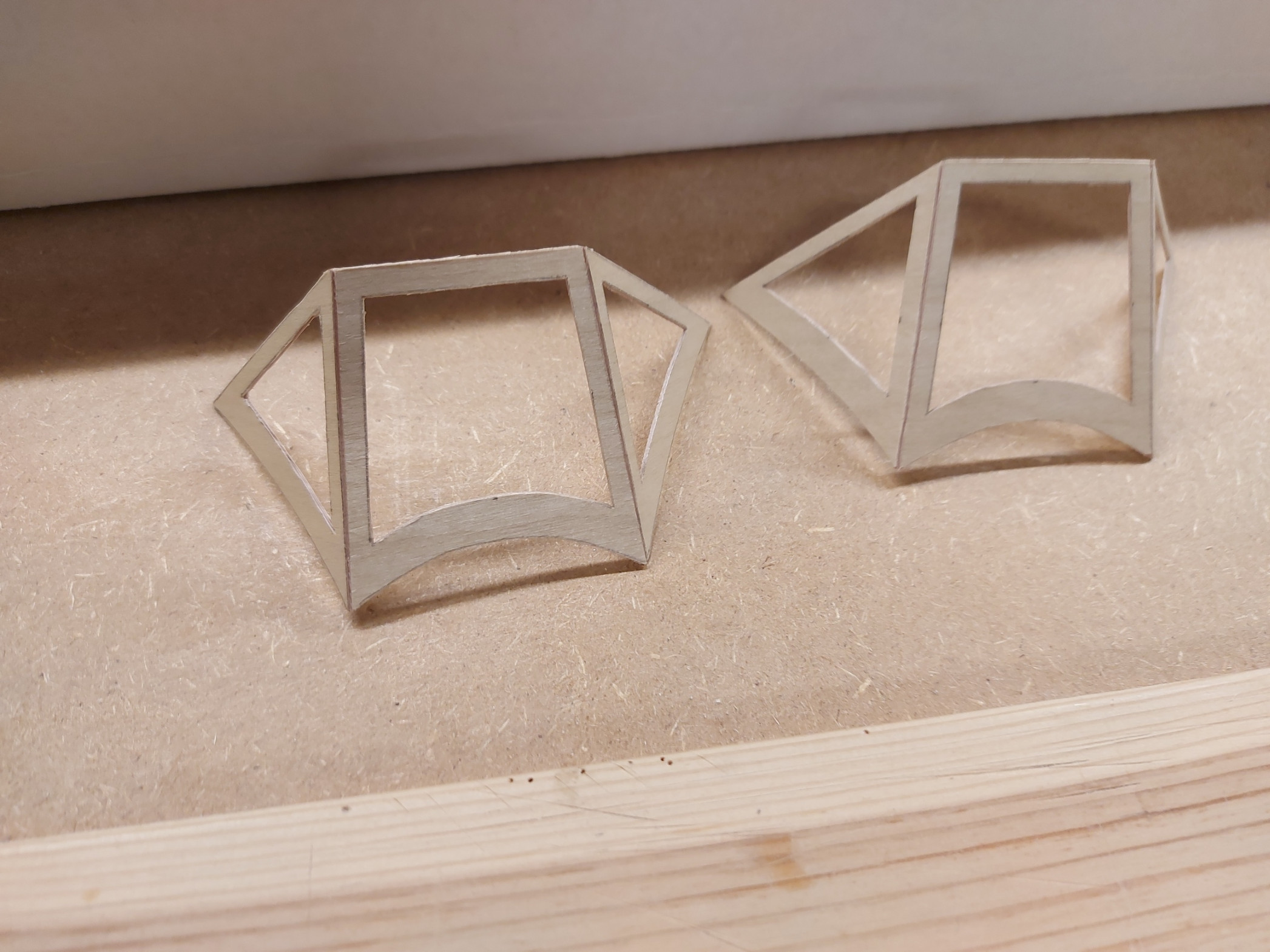

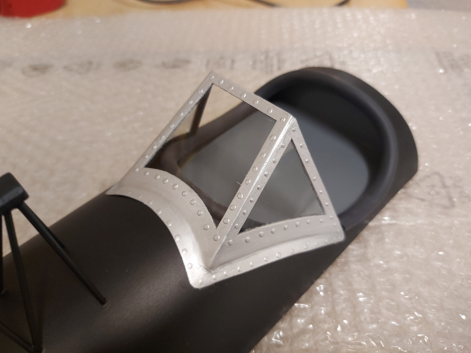

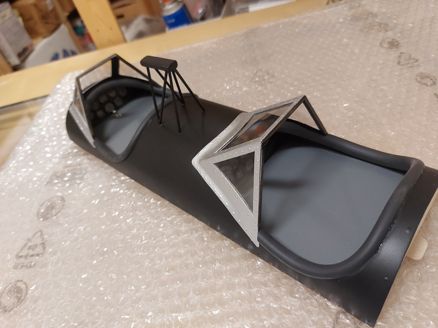

                        Bygget går vidare. Först så jobbade jag med locket och sittbrunnarna. Lägger först glasfiber för att få något som vindrutorna kan fästa på. Sedan skär jag ut 0.8 ply som får bli vindrutorna. Stärker upp med några tunna furulister. Sedan spackla och la dit lite uppspätt trålim som får imitera nitar. Målning och sedan påklistring. Instrumentpaneler 3D printades, samt själva instrumenten printade jag ut på vanligt papper.

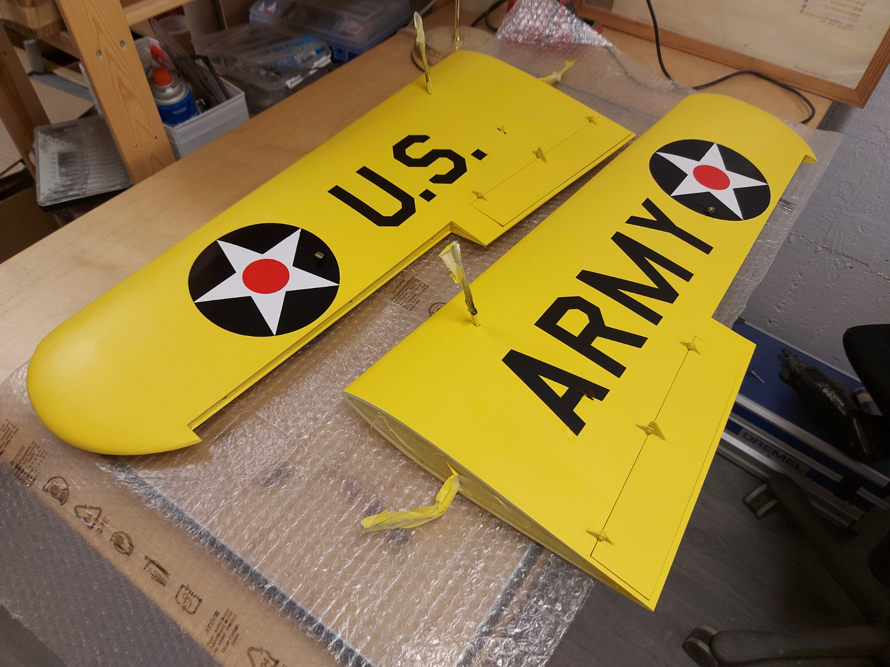

                          Sedan målning av vingar. Solartex i botten, plastgrundfärg, och sedan gul spray från Spraycan. Maskning och målning av märken och text med Tamyia sprayfärger. Maskningen var ett äventyr, den maskfilm jag använde (Aslan 85) krullade sig en del av färgen. Prova en annan maskfilm (Aslan 79) som skulle vara bättre med lösningsmedel, men ingen skillnad. Tror att problemet är att ångor letar sig in under masken eftersom solartex inte är tätt. Om jag maskar på slätt underlag så är det inga problem. Iallafall, blev ok, men några mindre imperfektioner.

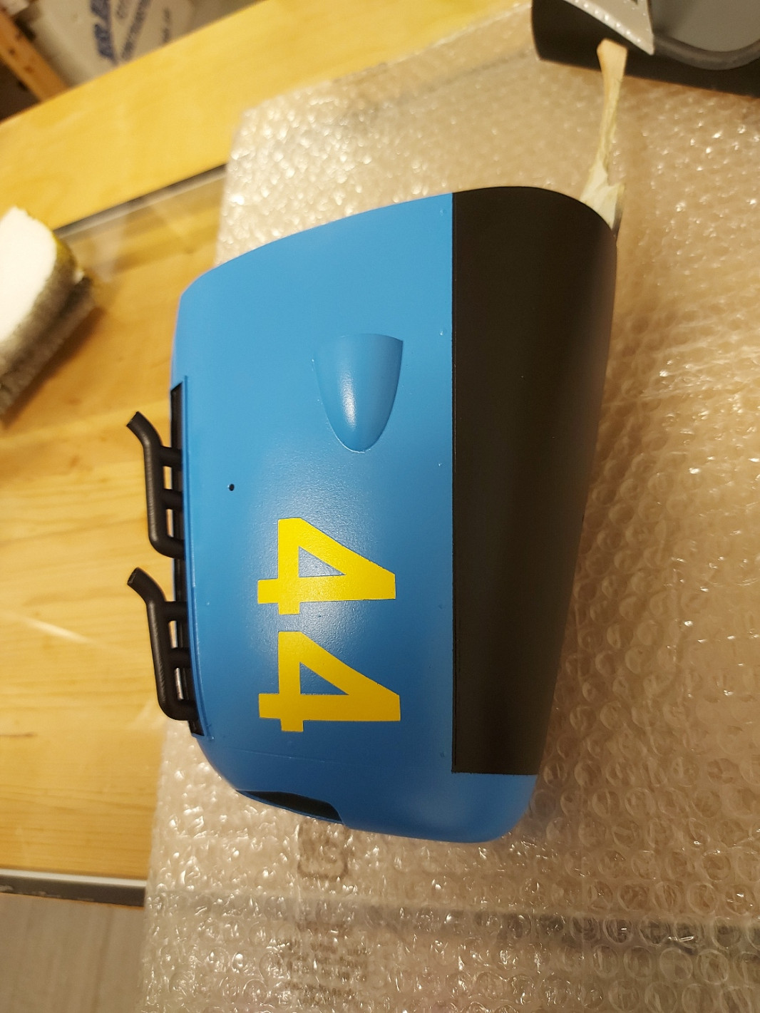

                            ...och motorkåpan. Grundfärg och sedan blå spray från Spraycan. Maskningen fungerade mycket bätre. 3D printade avgasrör. Bifogar även bilden på det original jag jobbar efter.
