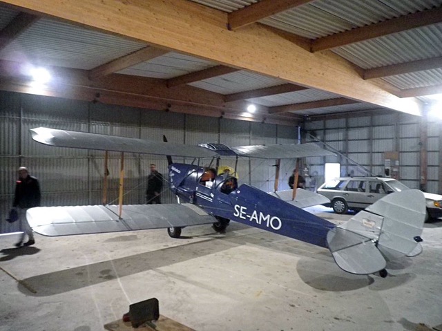

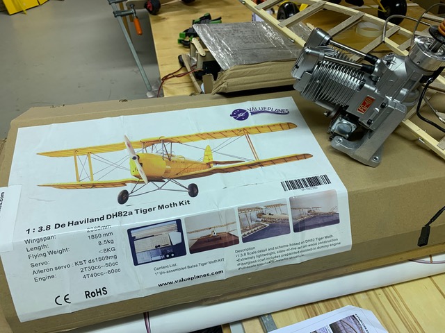

    Här kommer lite info om ett av vinterns projekt. Har haft en byggsats från Valueplanes liggande ett tag och nu äntligen kommit igång att bygga den. Det är ett klassiskt träbygge och en välgjord byggsats. Jag byggde ju tidigare en DH60 Moth Major efter den som Johan Wiklund flög från Cape till Cape.
    Den byggdes från scratch modifierad efter en gammal Pilot-ritning i skala 1/4. Den byggtråden startade 2016 och finns här i forumet. Den Mothen flyttade till Norge för några år sedan och eftersom jag gillade den kommer den här att bli en repris....fast lite större i skala 1/3.8.

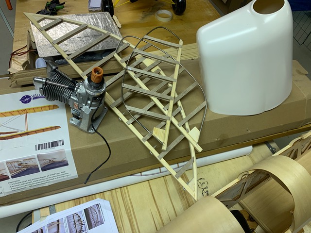

    Motor i den här blir en Saito FG40. Konstruktören verkar ha tittat en hel del på den Tiger Moth i skala 1/3 som Paolo Severin skapat. Materialet är till största delen lättply, flygply och furulister. Vingspetsar och kanter på roder och fena är rostfria rör som får bockas.

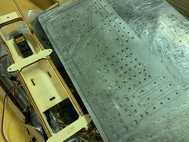

    Alla metallbeslag är prydligt utskurna med laser. Mycket smidigt då jag är van att göra sånt själv...lätt att bli bortskämd.

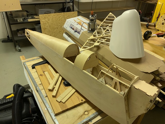

    Kroppen på en TM82 är ju dukklädd men förebilden "Cape to Cape" hade en kropp med plywoodsidor så jag har ändrat till att likna detta.
