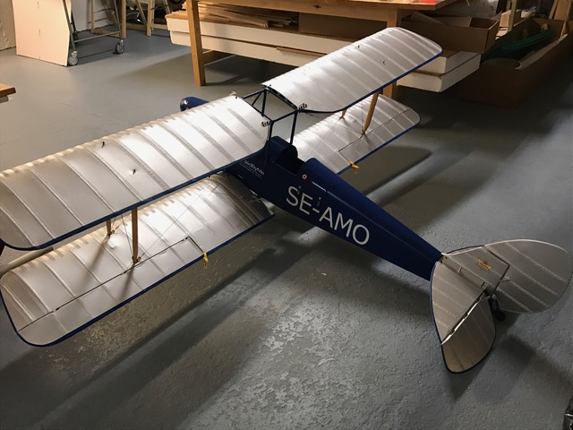

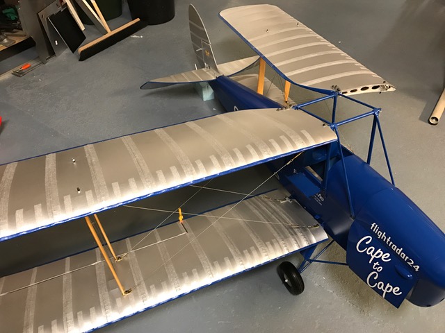

    Hej Bo,

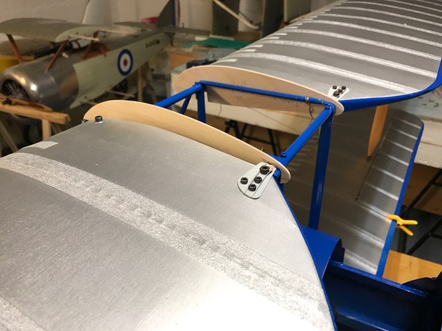

    Du har helt rätt, "rib stitchingen" är överdimensionerad. Jag insåg det när jag hade kommit halvvägs men latheten tog överhanden så i valet att fortsätt eller börja om blev det att fortsätta. Sen blev det ännu tydligare efter att silverfärgen kom på. Det är lite olika struktur på tejpen och klädseln så ljuset reflekteras helt olika. Mitt hopp står till att den matta skyddslacken som skall på till slut skall hjälpa upp lite genom att minska reflektionen.
    Men jag ångrar lite grann att jag inte började om när det var möjligt...
    Kjell

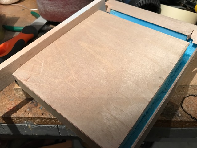

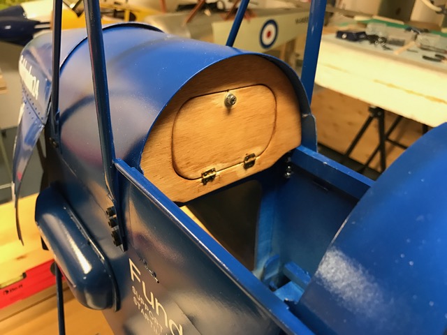

              Börjat tillverka stommen för tanken. Passar in 2 plywoodmallar som används för att skära ut en frigolitkärna med varmtråd. Mallarna får sedan bli sidorna på tanken som sedan kommer att plankas med nåt lagom korrugerat material...
              Originalet hade ingen instrumentpanel i främre sittbrunnen utan den var ersatt men en panel med ett rejält handskfack så det fick bli samma här.

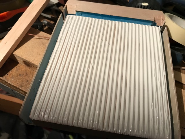

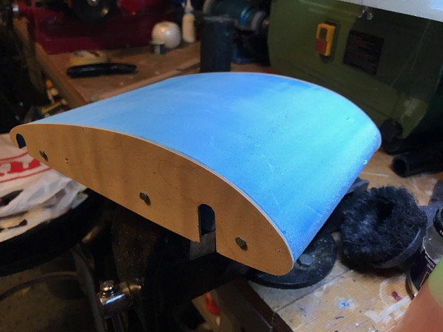

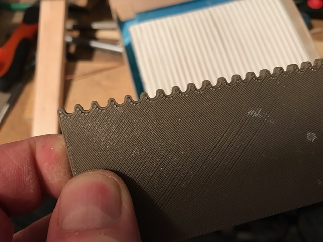

                      Fortsatt med tanken och testar en ny variant på att få till korrugeringen - åtminstone ny för mig. Ritat upp en "limspridare" med lagom tandning och 3D-printat en 3 mm tjock sådan. Satt en stödkant vid sidan av delen som skall "korrugeras", lagt på ett lager akrylmassa och så dragit fram vecken. Blev inte helt perfekt men en gammal tank i korrugerad aluminium brukar inte heller se perfekt ut...

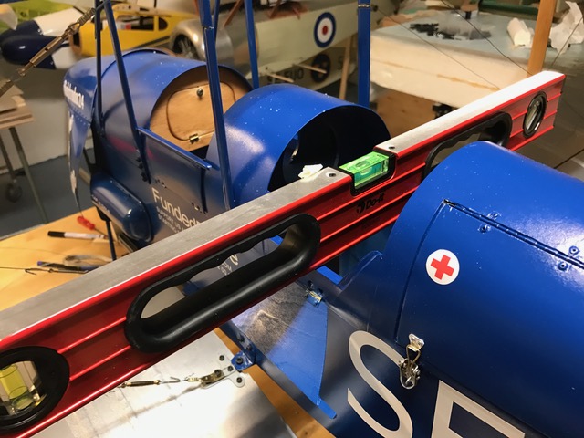

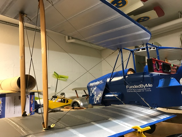

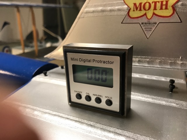

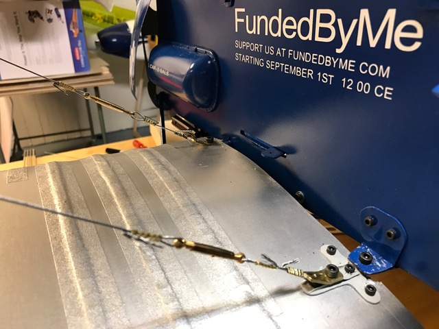

                      Också jobbat vidare med riggningen. Efter mycket mätande och uppställning m h a vattenpass och vinkelmätare är nu vajrarna och krysstagen mellan stöttorna klara på ena sidan. Ett problem var att vajrarna inte fäster i i kroppen eller baldakinen utan bara i vingarna så det fanns inget att hänga undervingarna i förrän övervingarna var på plats...löstes med provisorisk riggning med tunn järntråd.
                      Orsaken till att vajrarna inte fäster i baldakinen är att hela vingpaketet skall gå att fälla bakåt genom att lossa en sprint i vardera vingens främre infästning.

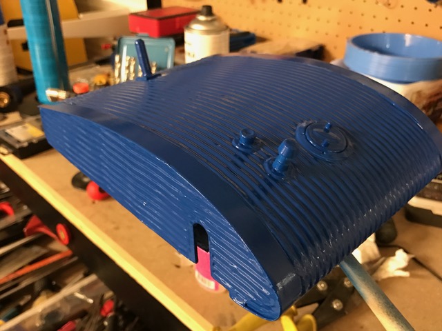

                        Riggningen nu på plats och det fungerar att fälla vingarna - nästan...Sporrhjulet är lite för lågt så vingspetsarna går i marken när man fäller in vingarna helt efter kroppen. Kanske höjer det lite....

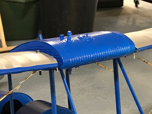

                        Tanken nu också helt "korrugerad" och blåmålad.

                          Mycket snyggt. Imponerad av din klurighet att få till det med fungerande ving fällning.
                          Tanken vart väldigt bra tycker jag.

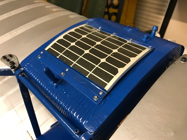

                            Tack Peter! Idag fixat elförsörjningen....Förebilden hade en solcellspanel uppe på tanken för att ladda batterier och då måste ju även modellen ha en sådan. Tyvärr bara bling men i alla fall.
