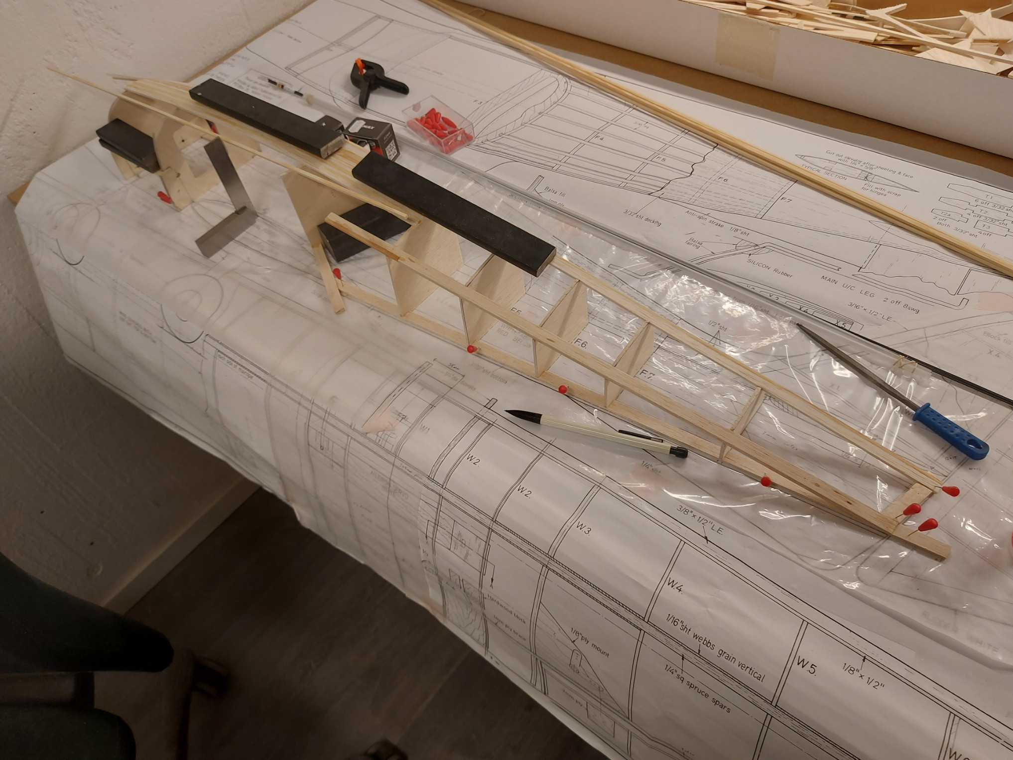

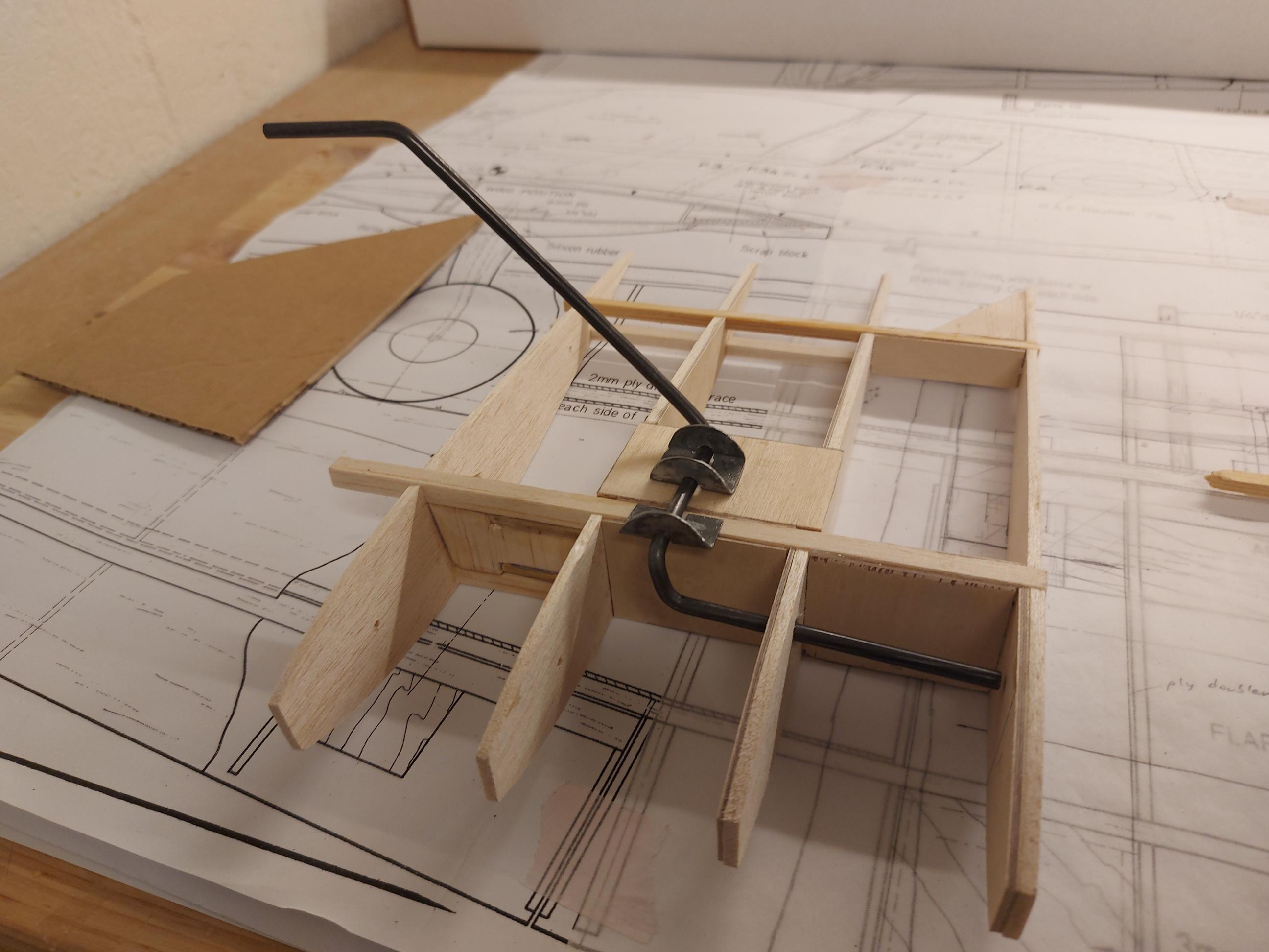

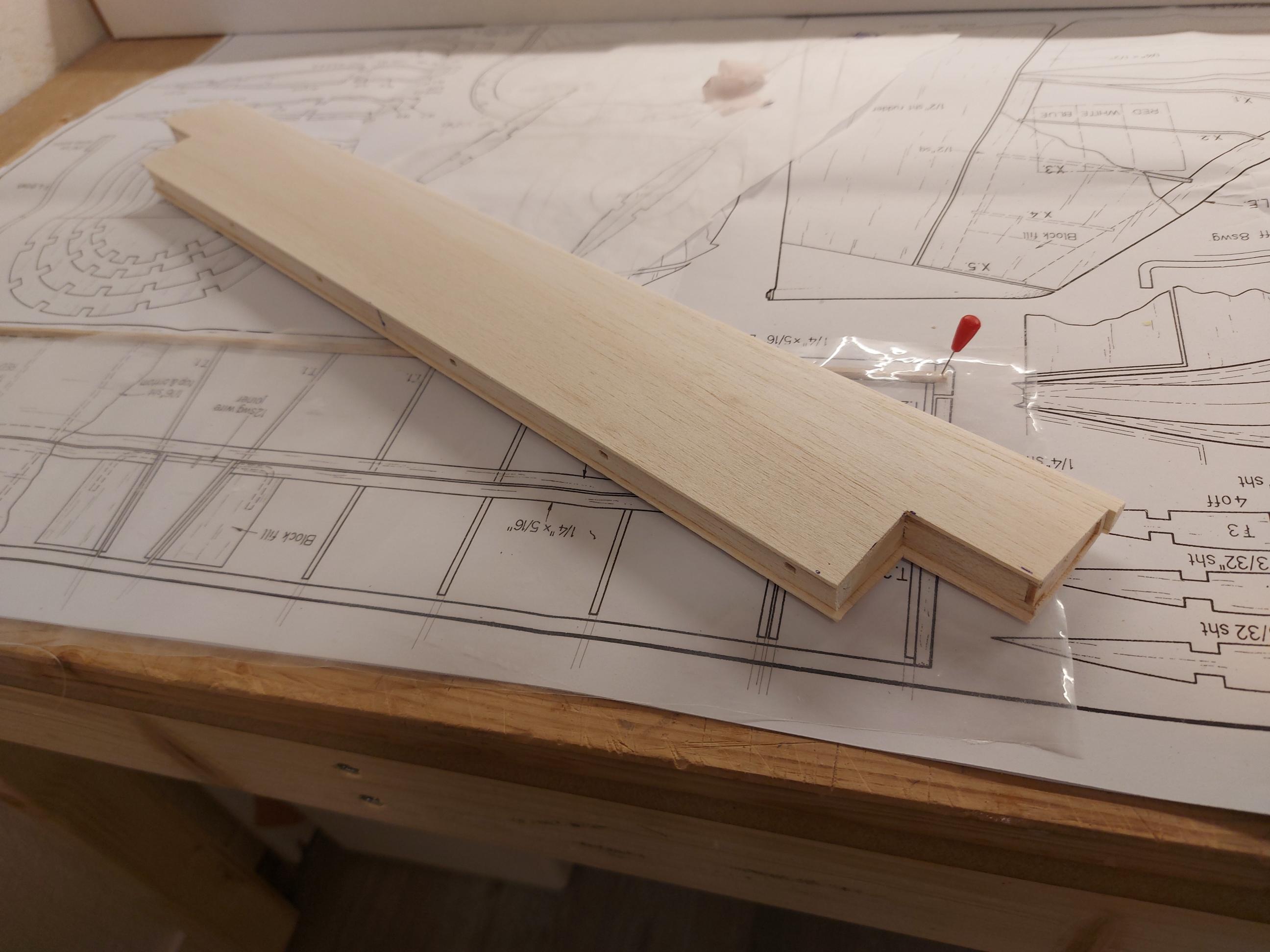

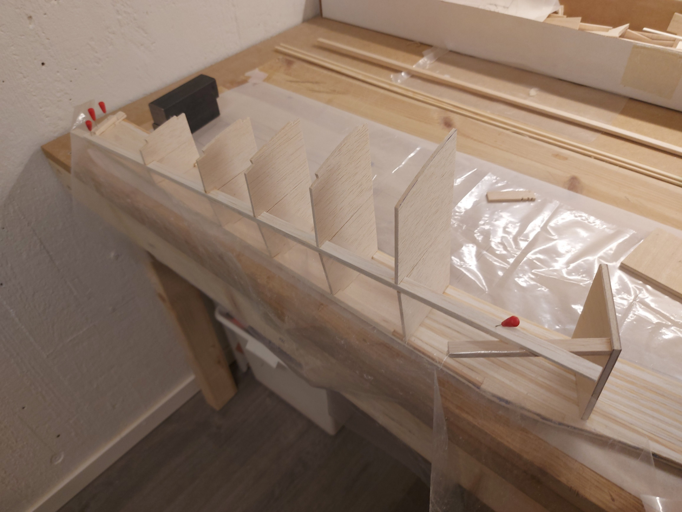

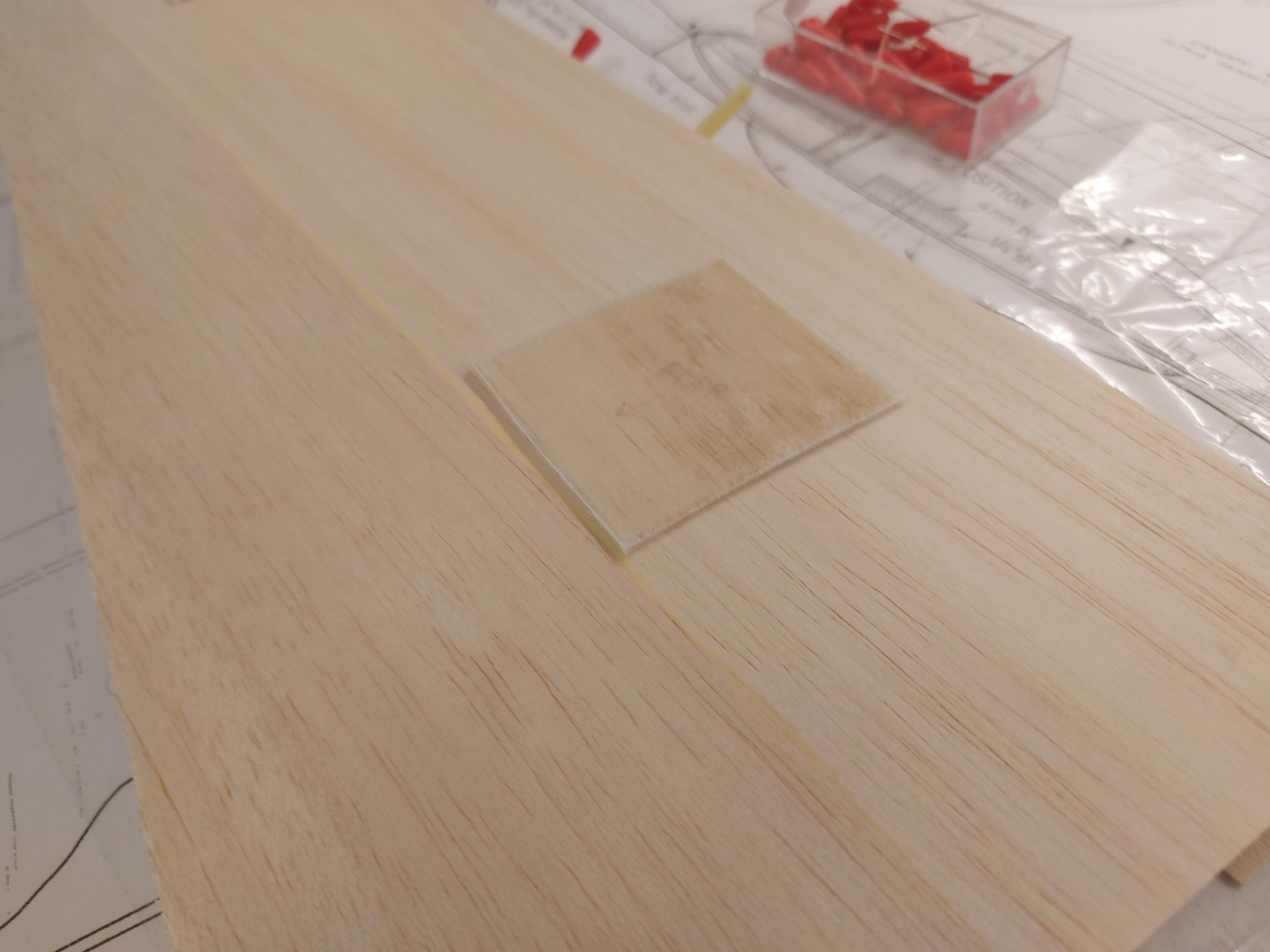

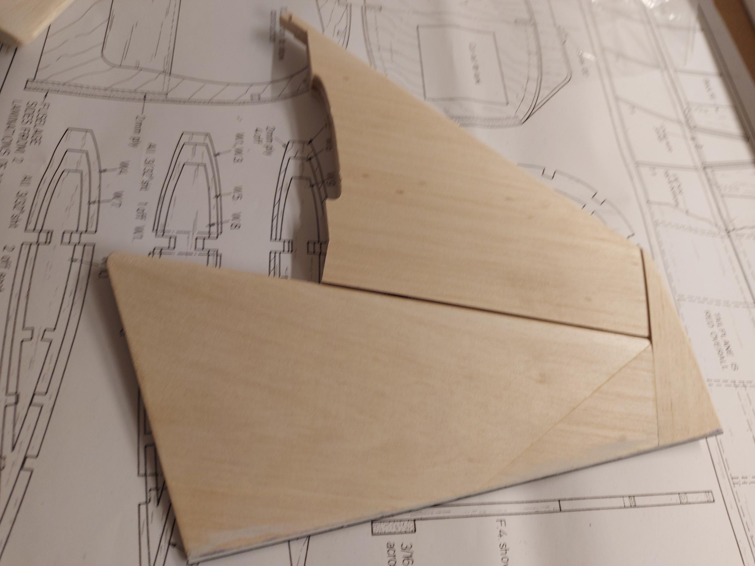

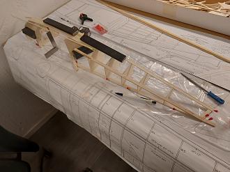

    Börjar med stjärtpartiet för att komma in i bygget. Stabbe och fena plankas med 1.5mm balsa.
    Klicka på bilden för större version  Namn: 20250715_142620 - Copy.jpg Visningar: 0 Storlek: 289,9 KB ID: 608206 Klicka på bilden för större version  Namn: 20250728_090307.jpg Visningar: 0 Storlek: 323,8 KB ID: 608207 Klicka på bilden för större version  Namn: 20250728_143258.jpg Visningar: 0 Storlek: 224,3 KB ID: 608205 Klicka på bilden för större version  Namn: 20250728_164553.jpg Visningar: 0 Storlek: 336,9 KB ID: 608202 Klicka på bilden för större version  Namn: 20250728_164549.jpg Visningar: 0 Storlek: 200,0 KB ID: 608201 Klicka på bilden för större version  Namn: 20250729_114706.jpg Visningar: 0 Storlek: 312,0 KB ID: 608204 Klicka på bilden för större version  Namn: 20250729_191303.jpg Visningar: 0 Storlek: 164,8 KB ID: 608203

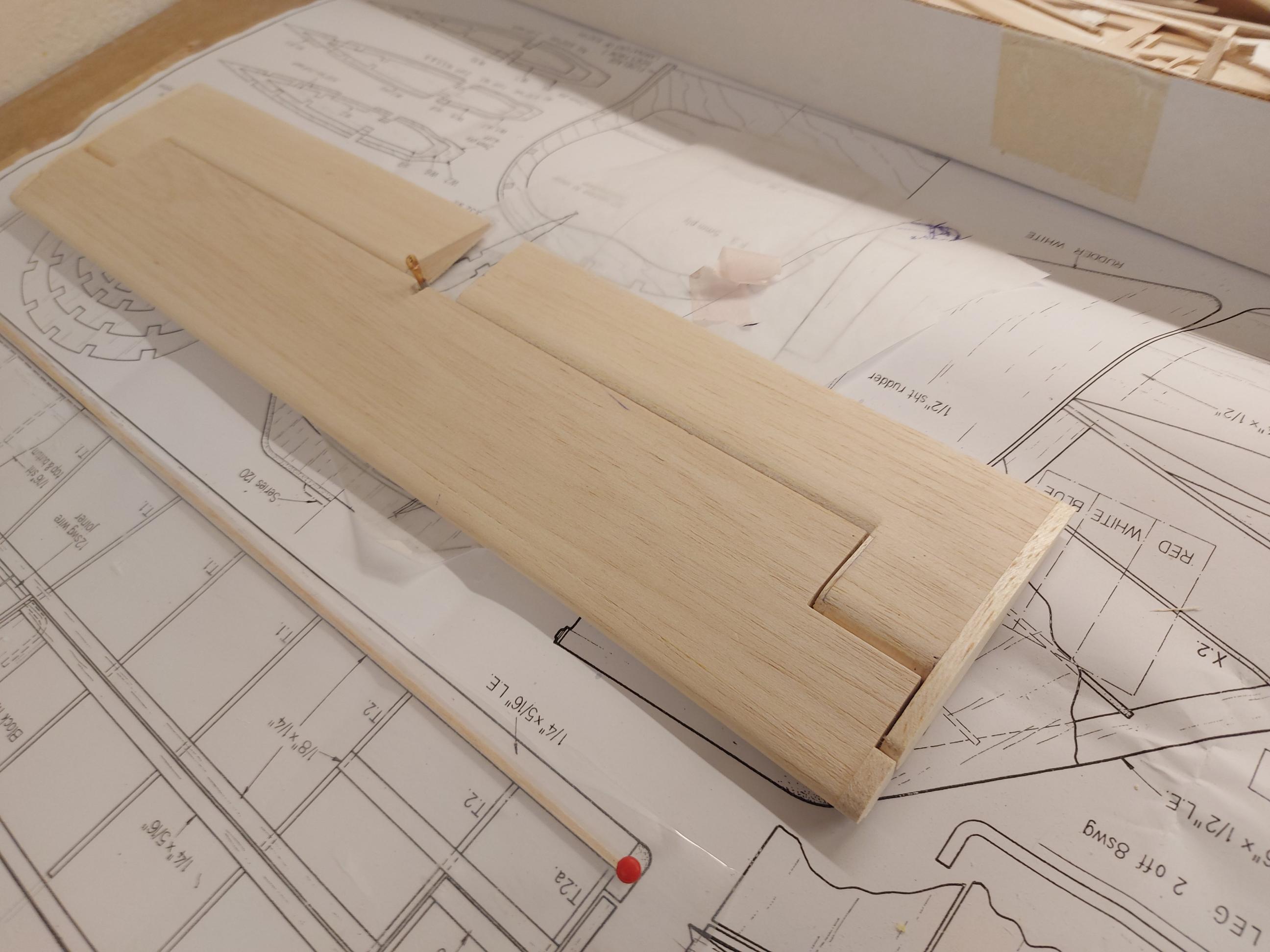

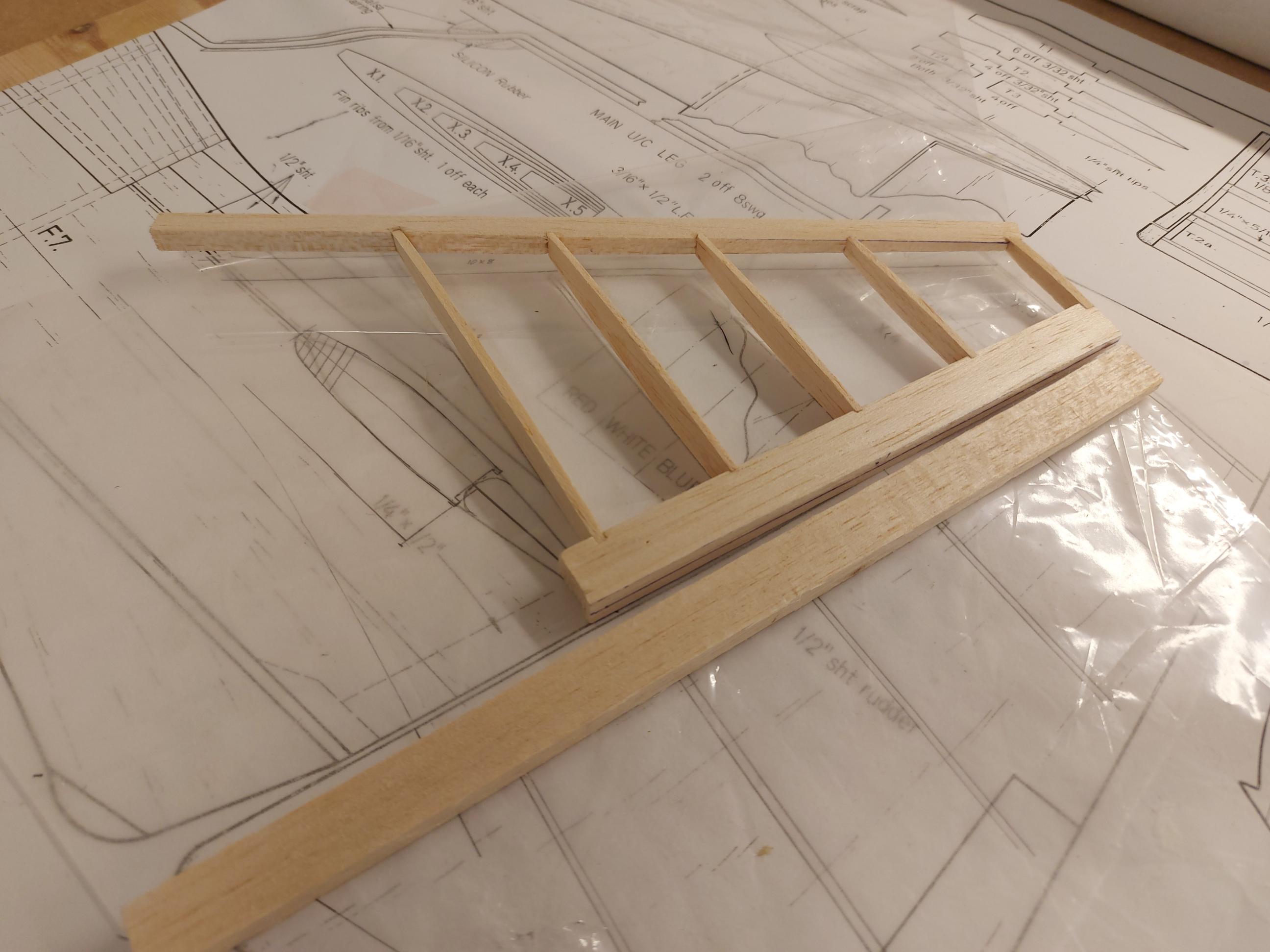

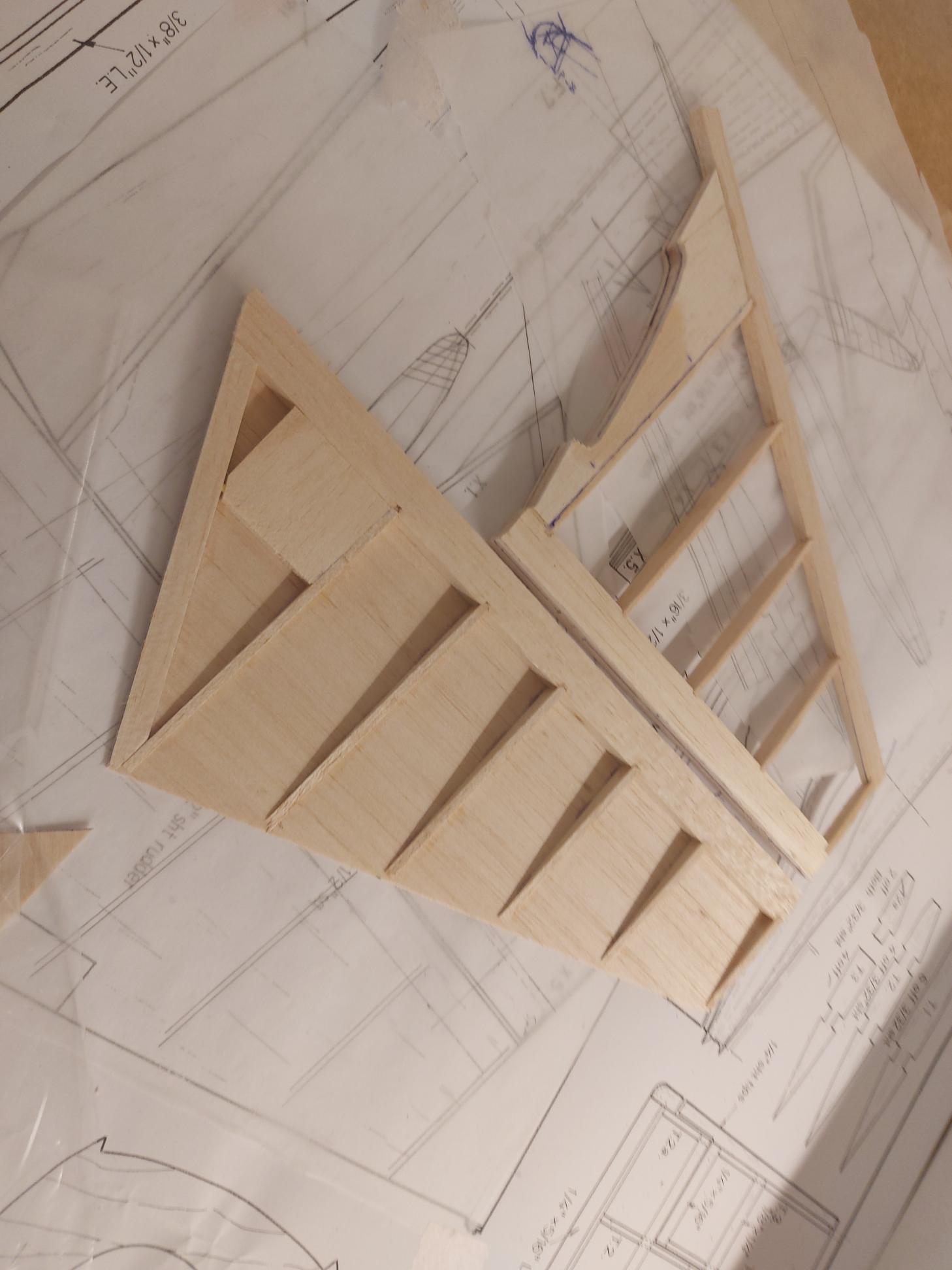

        Tack Mats. Bygget fortsätter, fick lite tid under semestern att krypa ner i byggrummet. Stjärtpartiet är nu träfärdigt. Sidrodret fick en kolfiberstav i bakkanten eftersom 2x1.5mm mjuk balsa som bakkant kändes lite klent mtp transportskador mm.

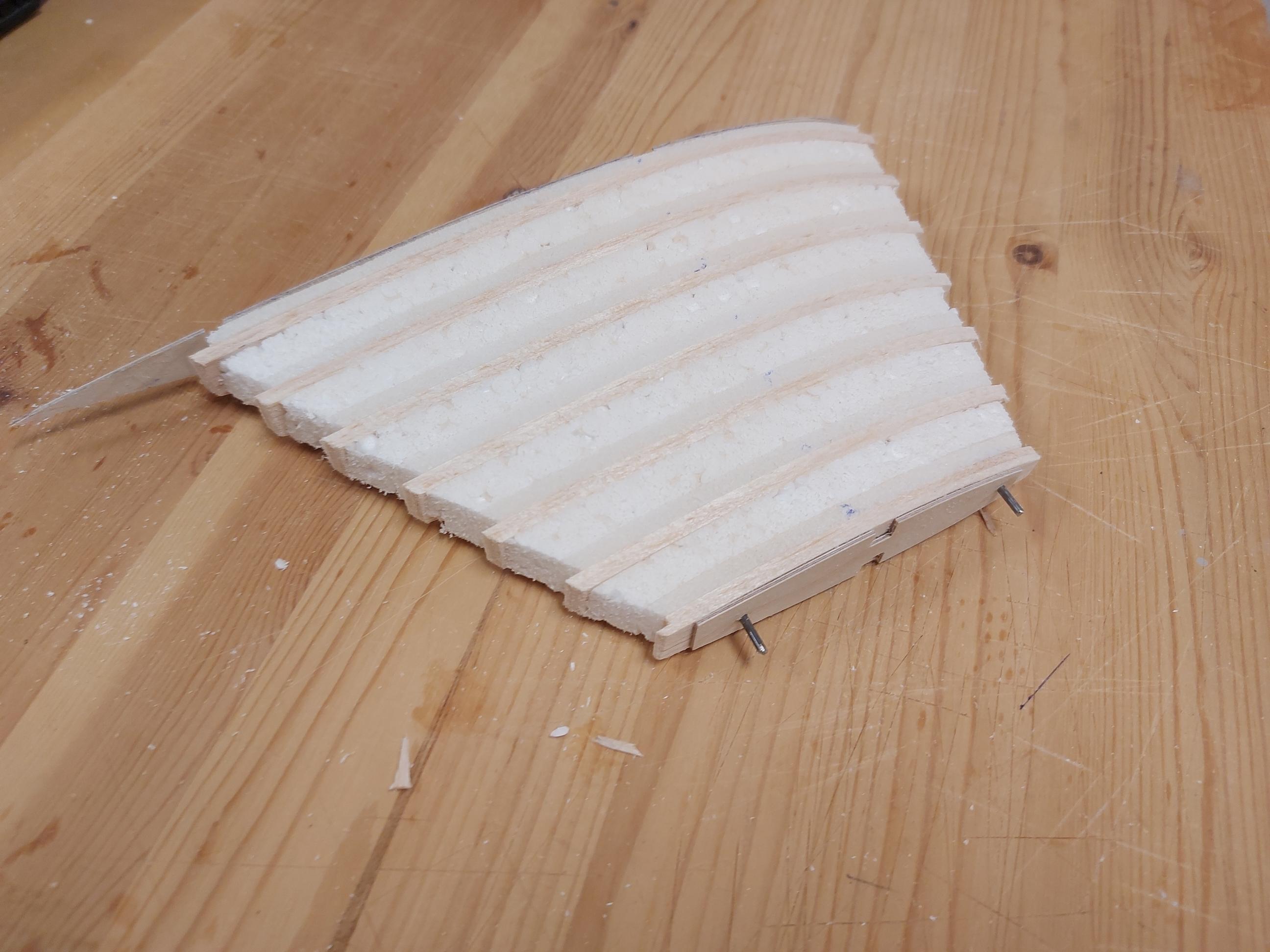

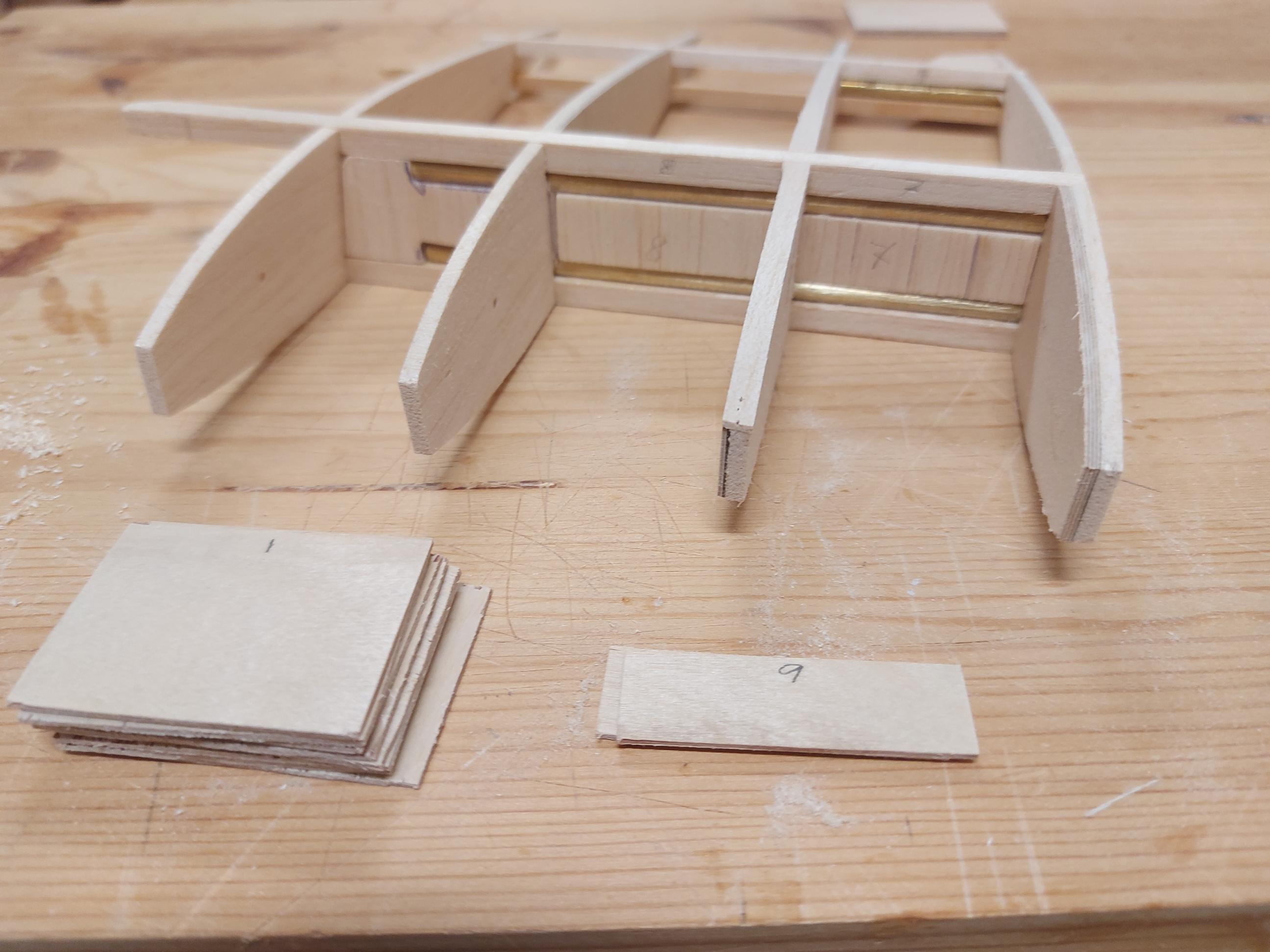

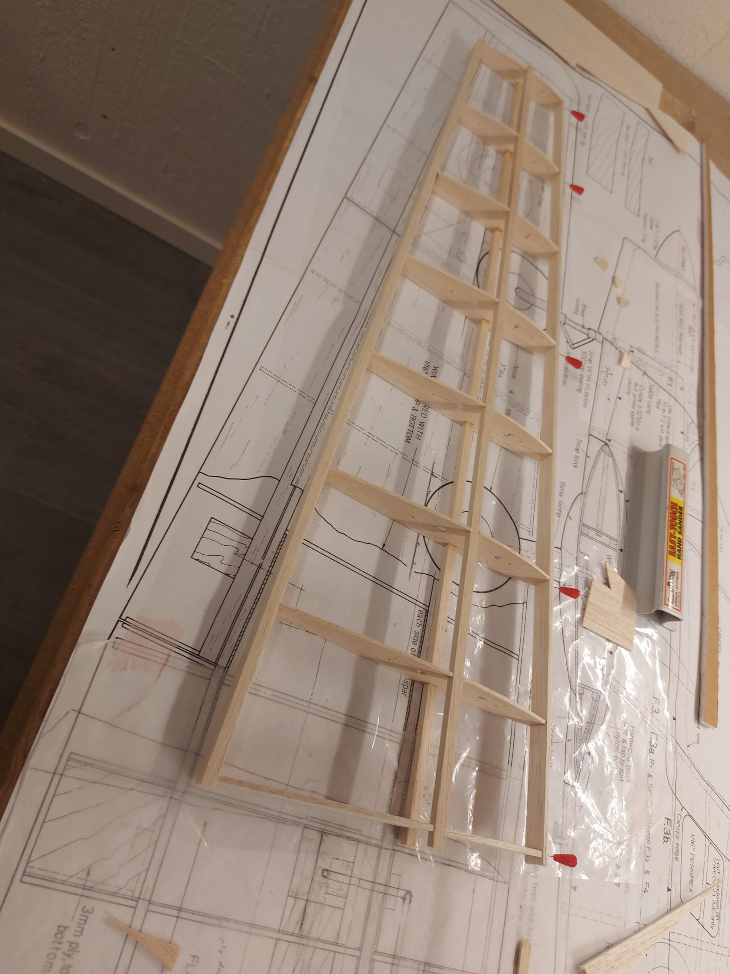

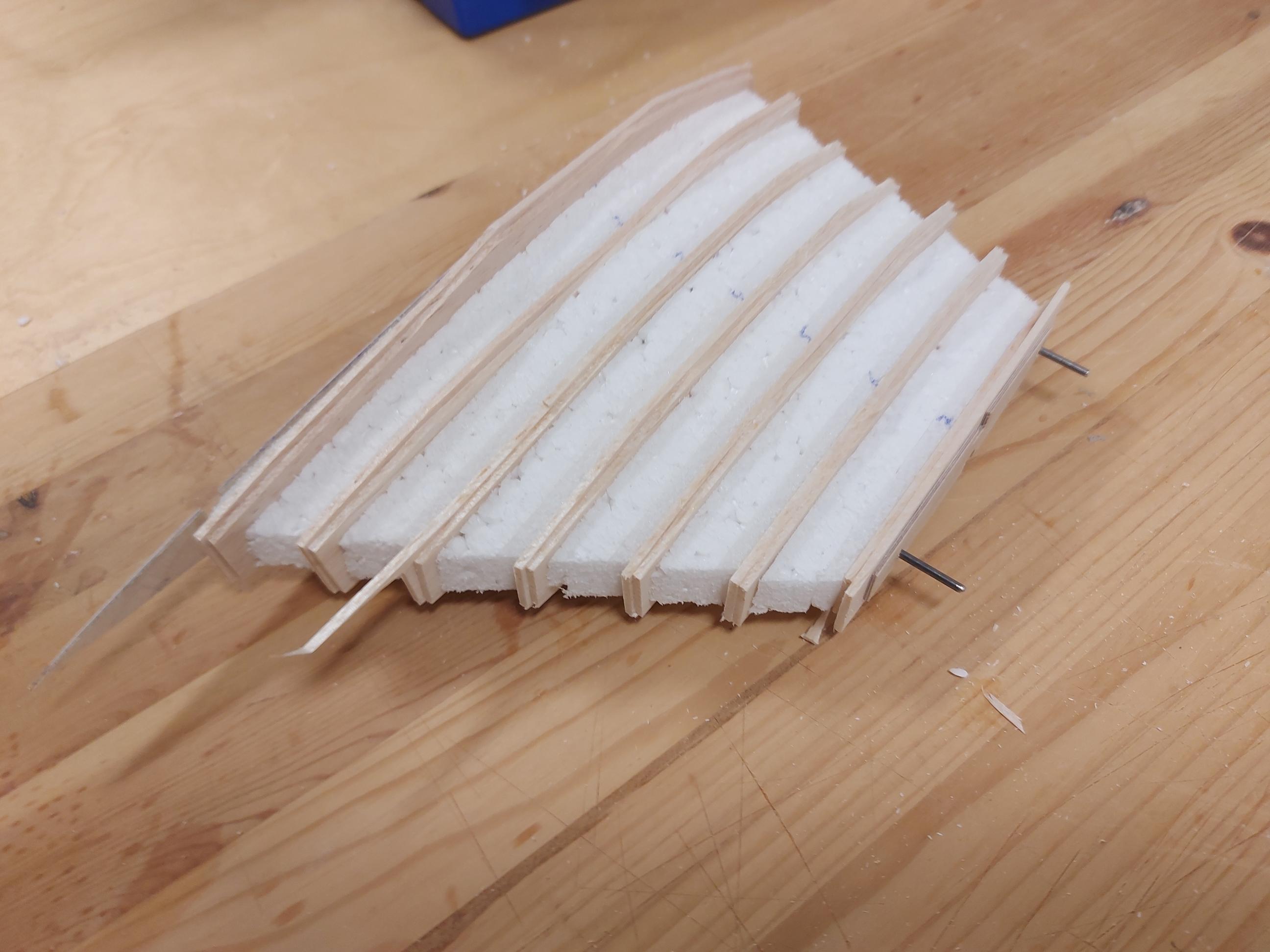

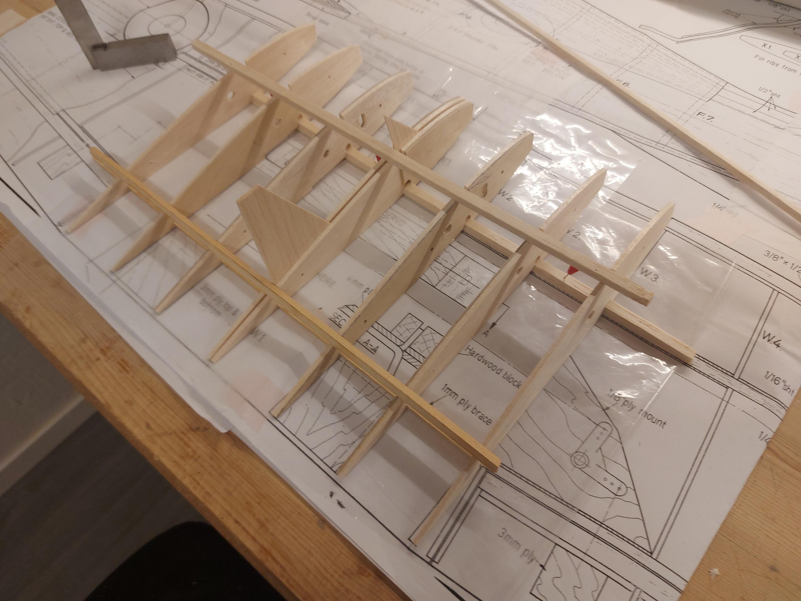

          ...och har nu börjat med vingen. Steg ett är att göra spryglar. Ritningen jag utgår ifrån är inte så värst bra, en hel del mått diffar, och alla profiler (stabbe, vinge) är mer eller mindre fel. Mao, kopierade och modifierade profiler från andra flygplan. Blev två st sprygelpack, ett för mittsektionen, och ett för de avsmalnade vingpanelerna. Eftersom de avsmalnar mycket, och de är ganska få spryglar, så la jag in distanser av cellplast så att varje sprygelpar inte skulle bli alltför olika och ha för sneda vinklar.

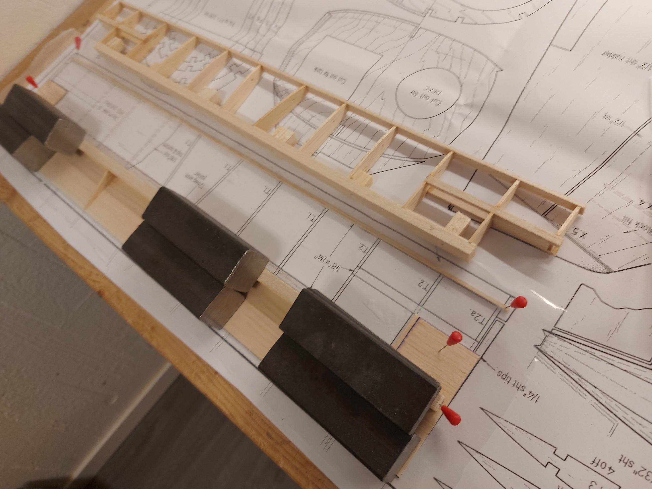

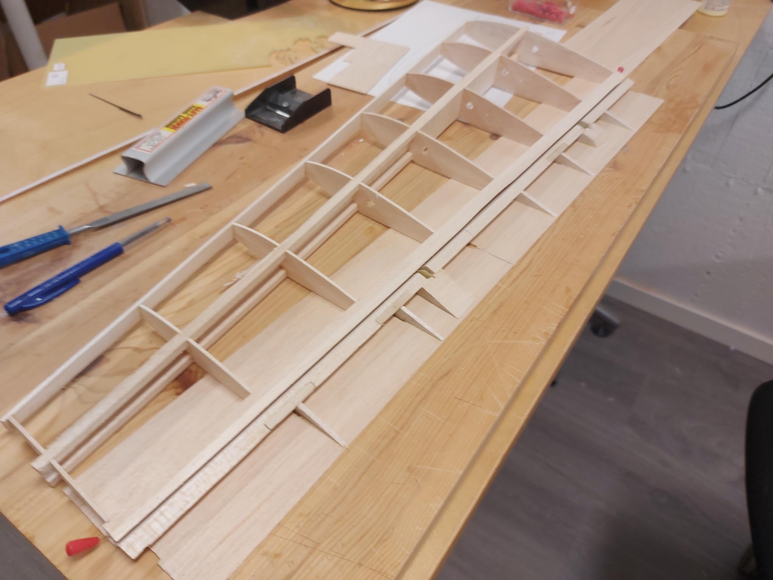

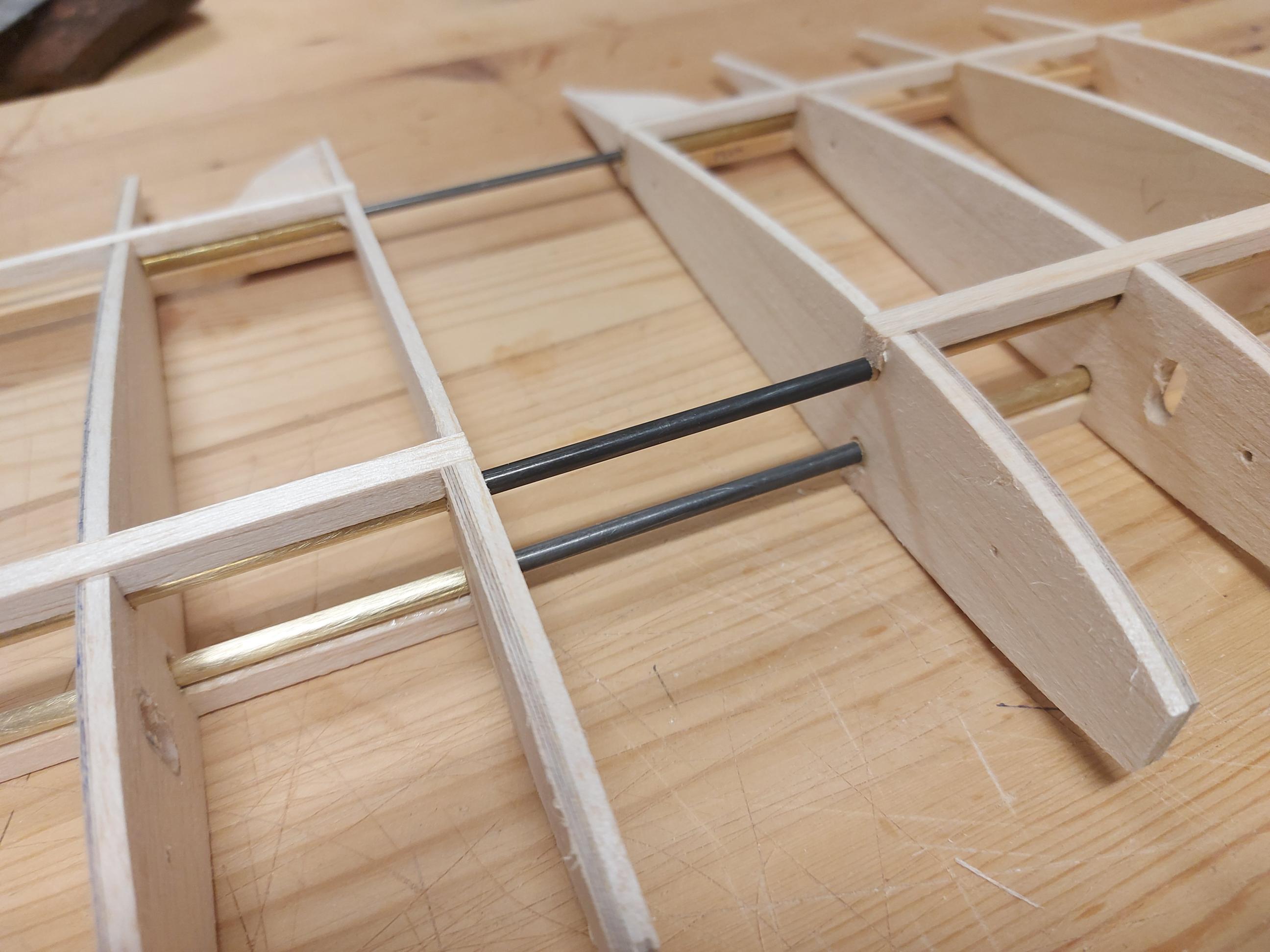

            ...börjar med mittdelen. Blir delbara vingar, med 4mm pianotrådar som håller ihop det hela. Skall även få in landställen i mittdelen.
Namn: 20250809_105056.jpg
Visningar: 309
Storlek: 341,1 KB
            Börjar sätta ihop ramen
Namn: 20250813_172304.jpg
Visningar: 307
Storlek: 340,3 KB
            Pianotråd med mässingsrör på plats
Namn: 20250814_235139.jpg
Visningar: 309
Storlek: 338,9 KB
            Förstärkning för mässingsrören. Plyplattorna i förgrunden kommer bli webbar, fram och bak.

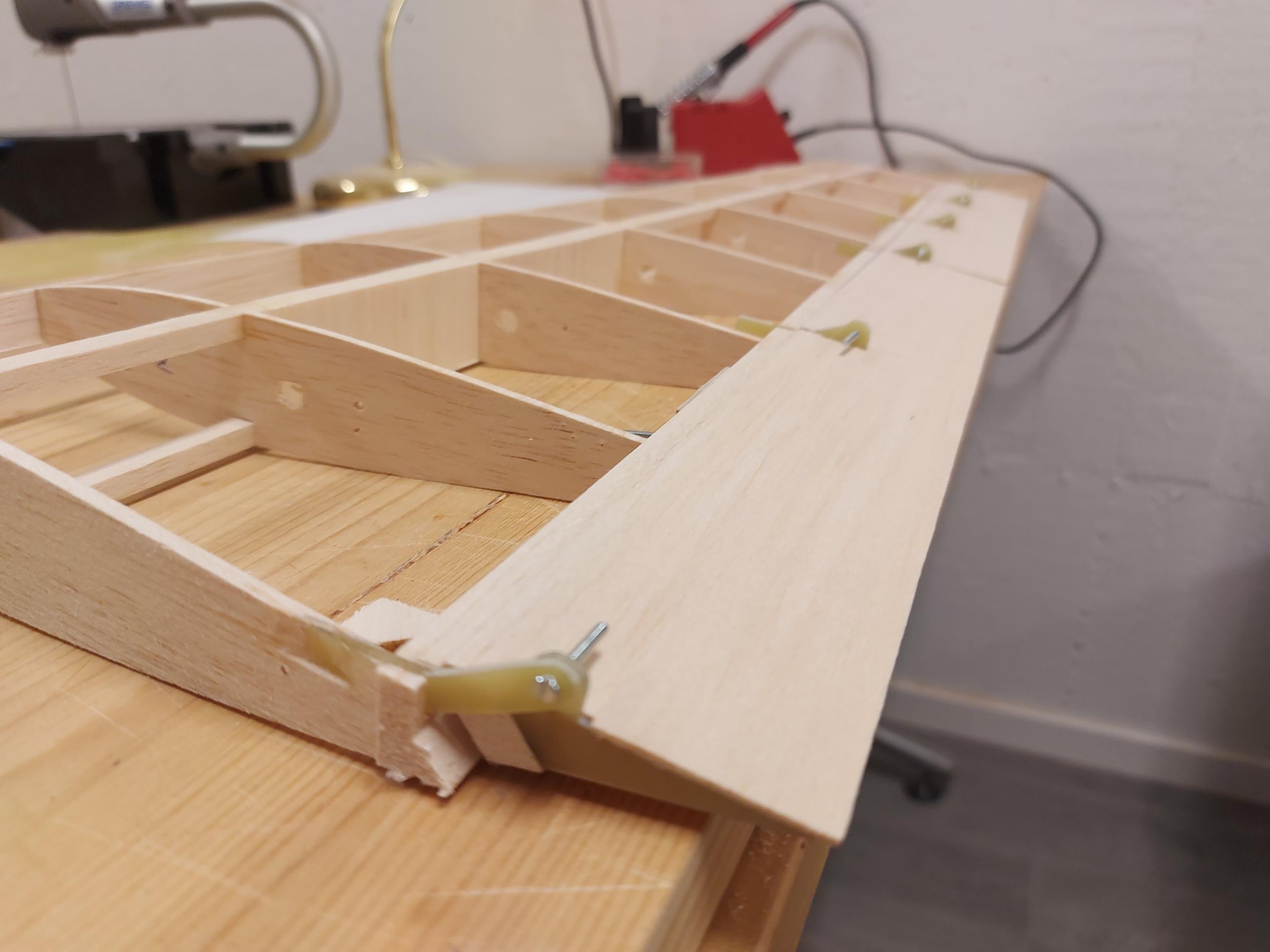

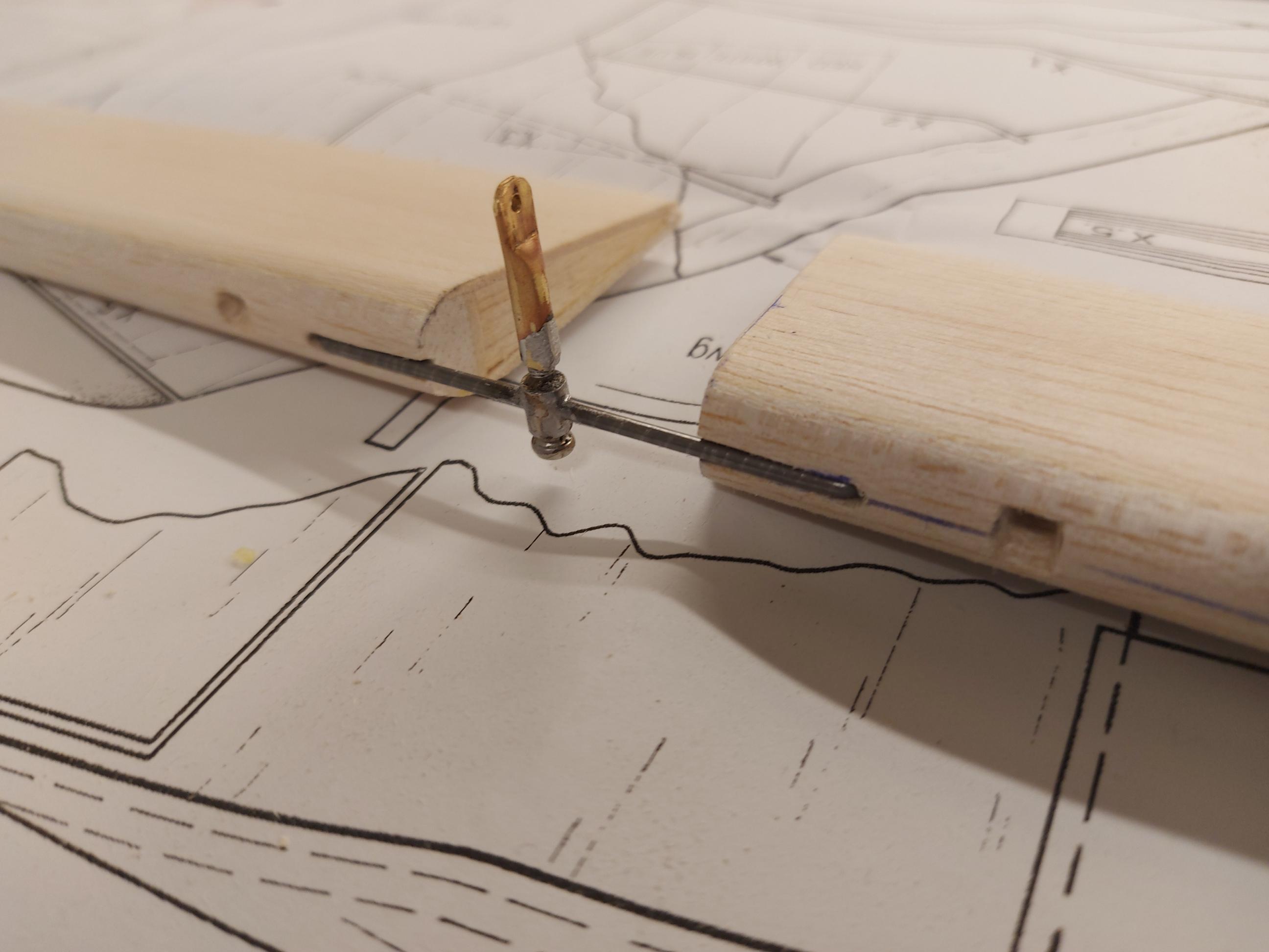

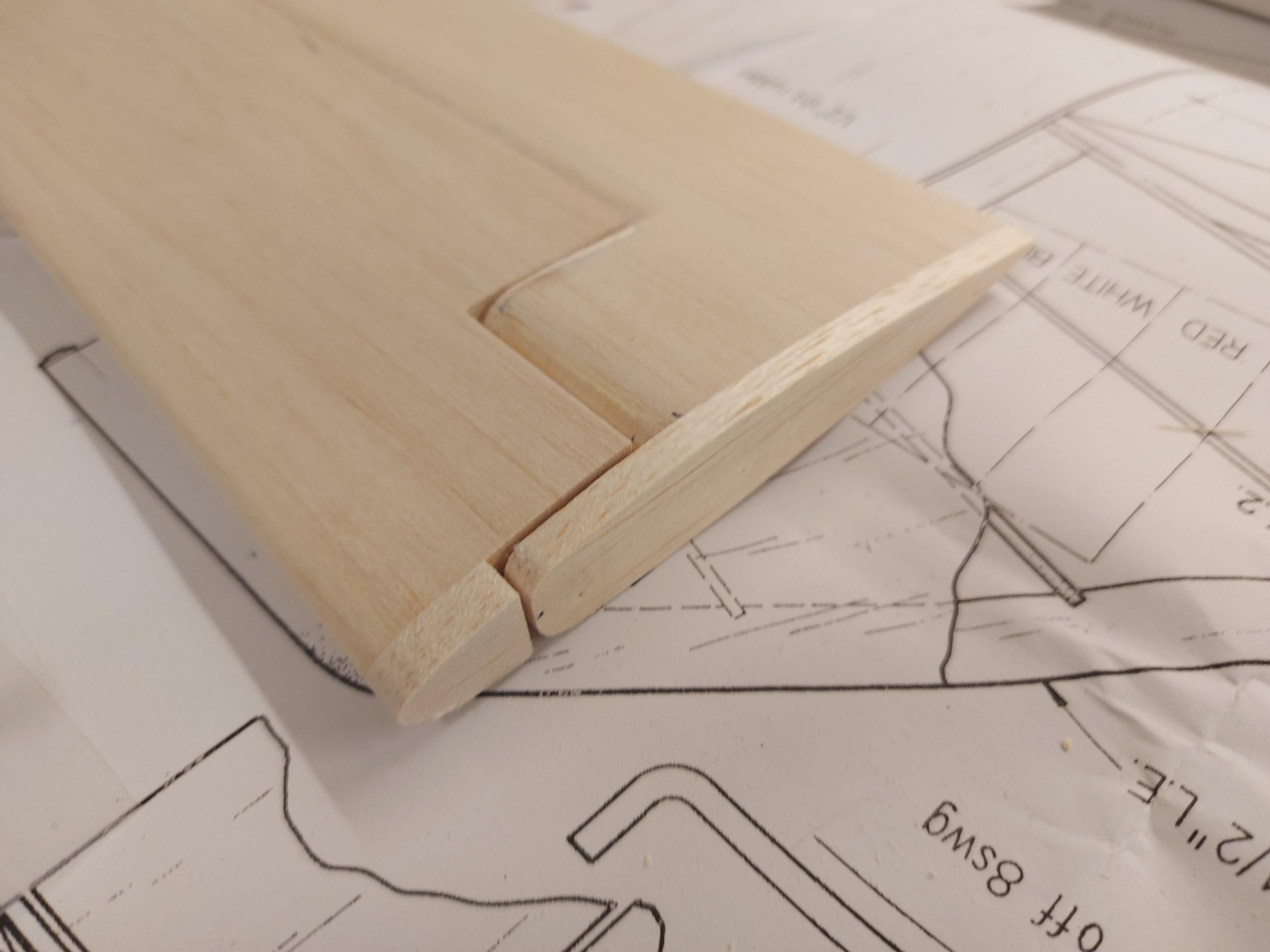

                    ...bygget rör sig framåt så sakterliga. Har kommit igång med ena vingpanelen. Klaff och skevroder får hyfsat skalalik upphängning med "gångjärn" i 1.5mm glasfiberplatta.

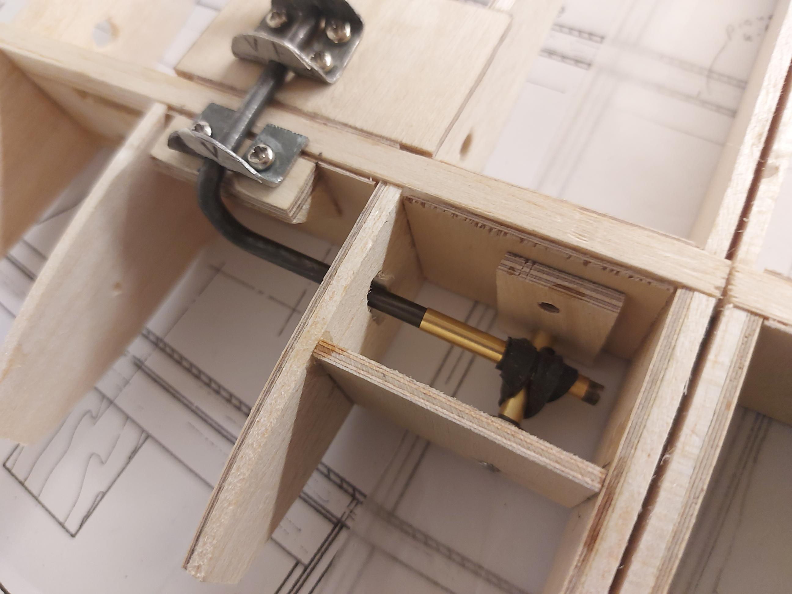

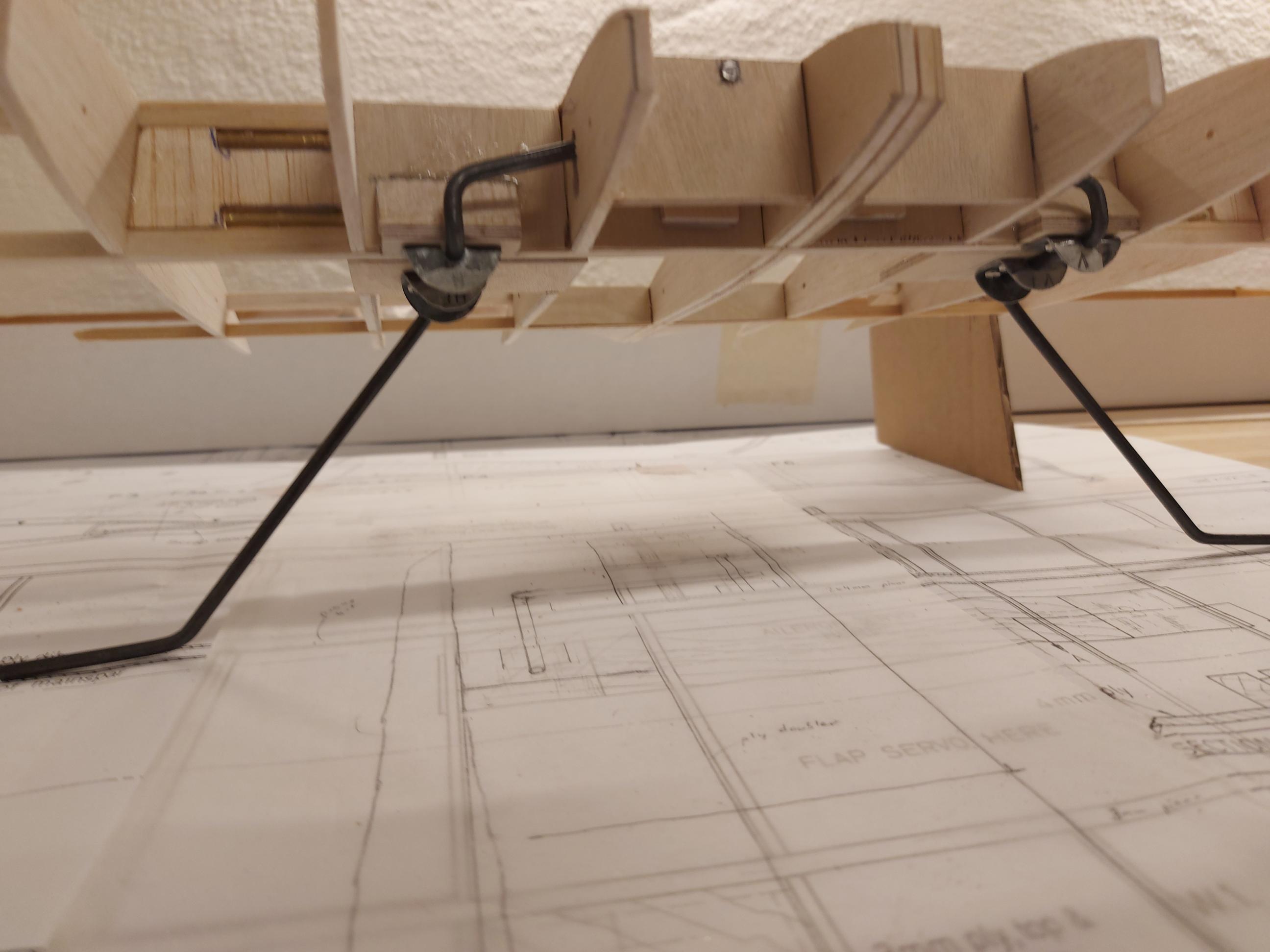

                      Huvudställen blev lite av en utmaning. Den delbata vingen ställer till det litegrann eftersom hjulbasen är ganska smal. Tog inspiration av annan modell, och satte in ställ med inbyggd fjädring.
Namn: 20250817_181506.jpg
Visningar: 173
Storlek: 295,5 KB
                      Ställen kan röra sig uppåt (nedåt på bilden), och gummiband skall in som fjädrar emot.
Namn: 20250819_223841.jpg
Visningar: 178
Storlek: 303,8 KB
                      Gummiband på plats (från gammal innerslang).
Namn: 20250821_201743.jpg
Visningar: 178
Storlek: 244,7 KB
                      Båda ställ på plats

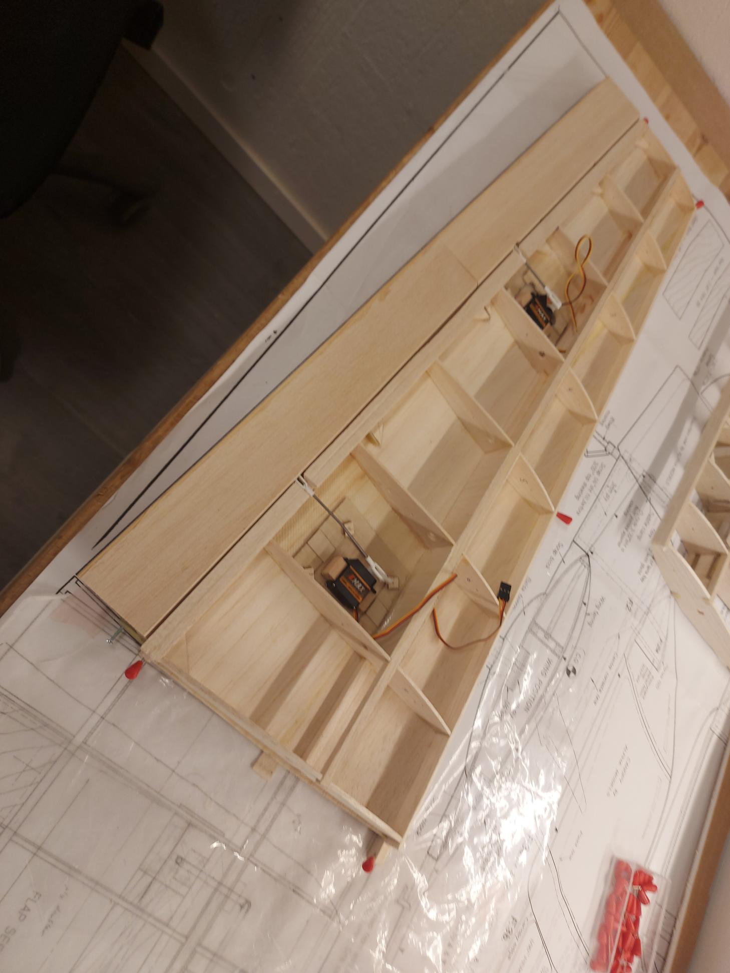

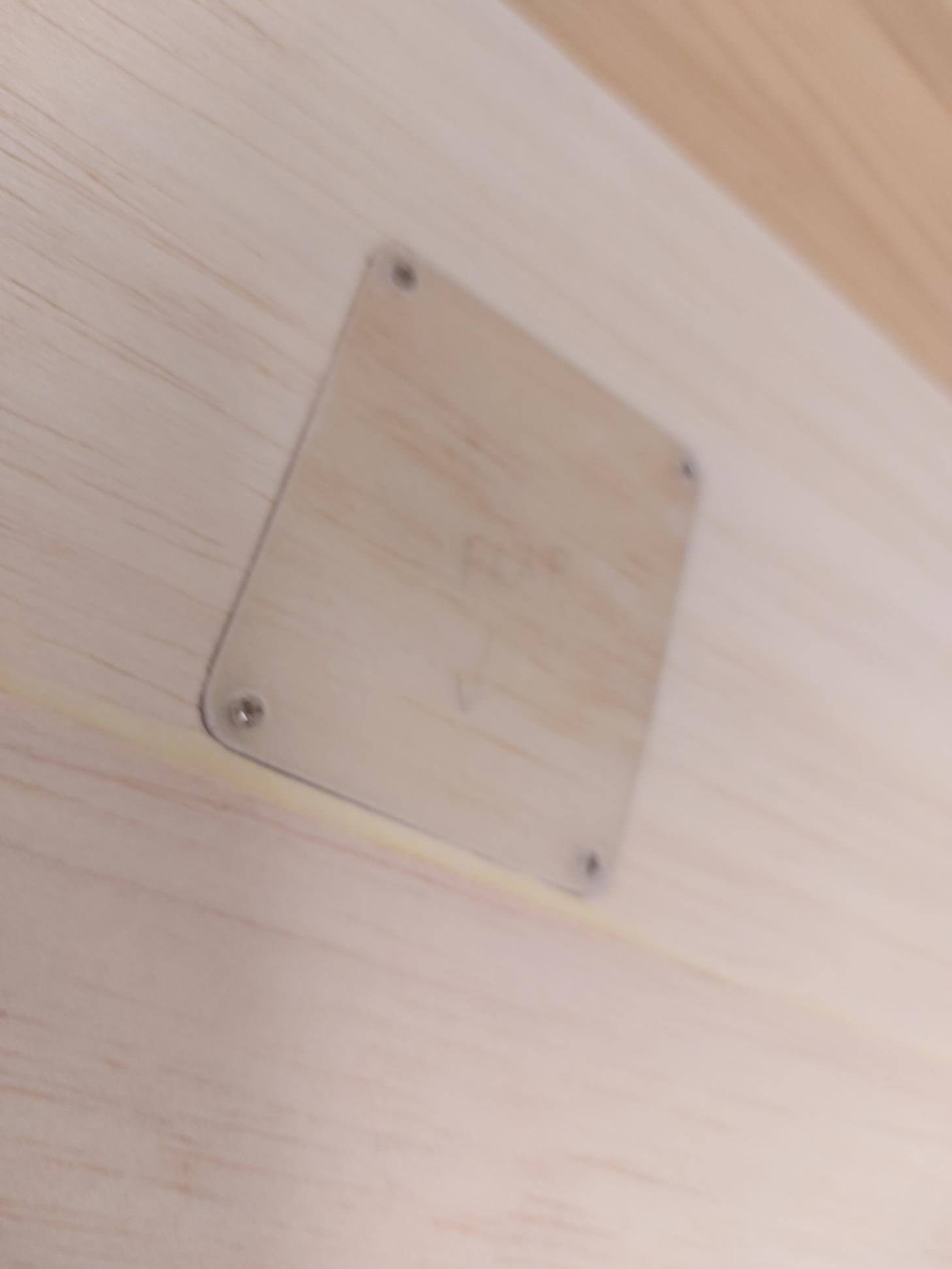

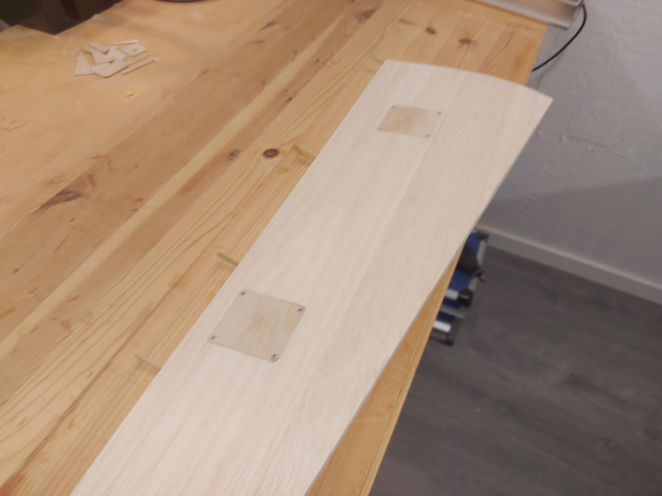

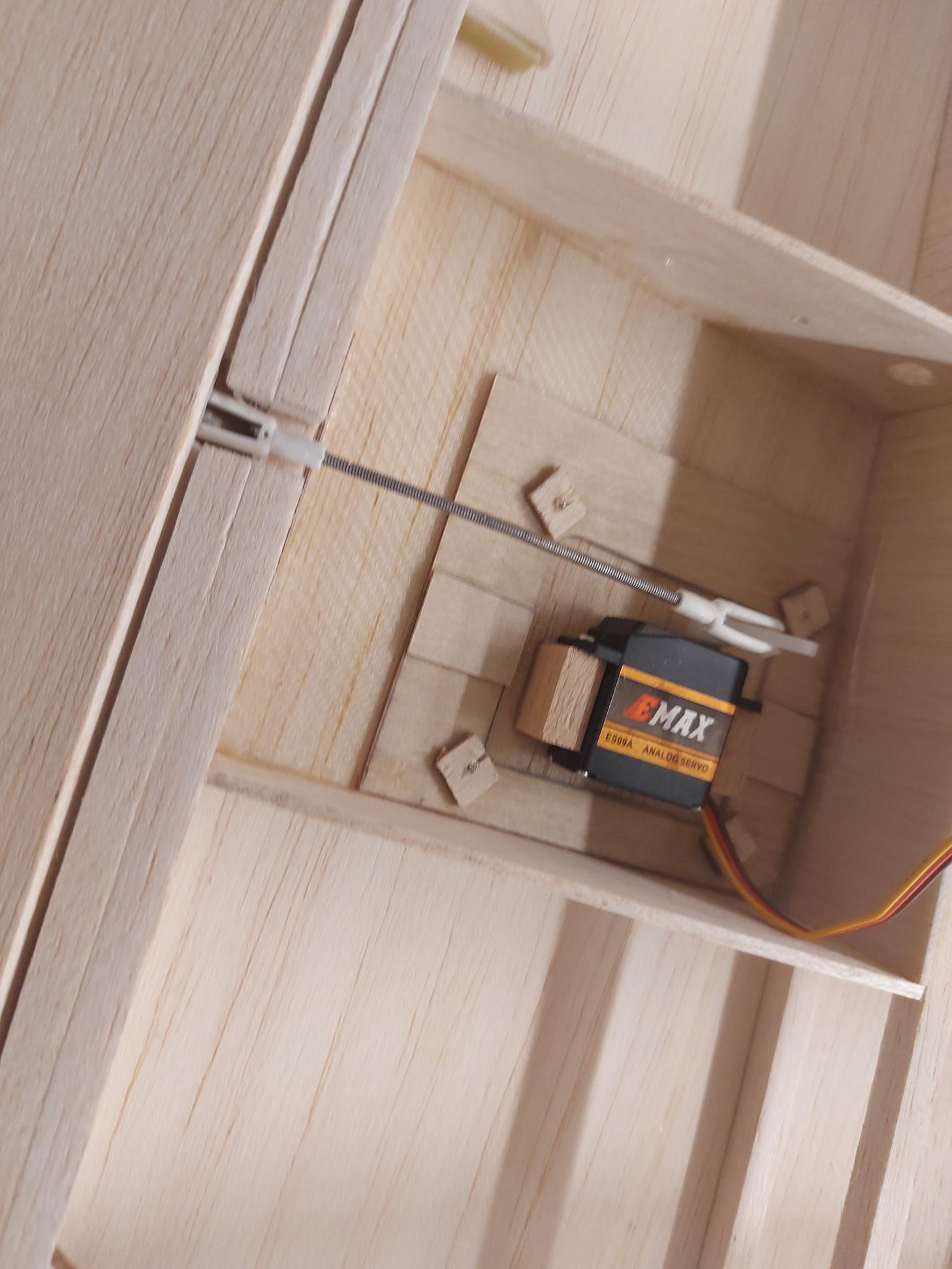

                        ...och så montering av servon. Laminerade 1mm balsabit med 3x200g + 1x25g glasfiber för att få till en lucka som är böjd enligt vingprofil, och stark.
                        Klicka på bilden för större version  Namn: 20251030_094643.jpg Visningar: 0 Storlek: 233,3 KB ID: 608739
                        Uttag i vingen, och ditskruvad.
                        Klicka på bilden för större version  Namn: 20251030_121735.jpg Visningar: 0 Storlek: 76,4 KB ID: 608741
                        Klicka på bilden för större version  Namn: 20251030_121739.jpg Visningar: 0 Storlek: 183,8 KB ID: 608737
                        Sedan dit med servon, fästs i luckan
                        Klicka på bilden för större version  Namn: 20251030_172919.jpg Visningar: 0 Storlek: 199,4 KB ID: 608740
                        Klicka på bilden för större version  Namn: 20251030_172923.jpg Visningar: 0 Storlek: 179,1 KB ID: 608738

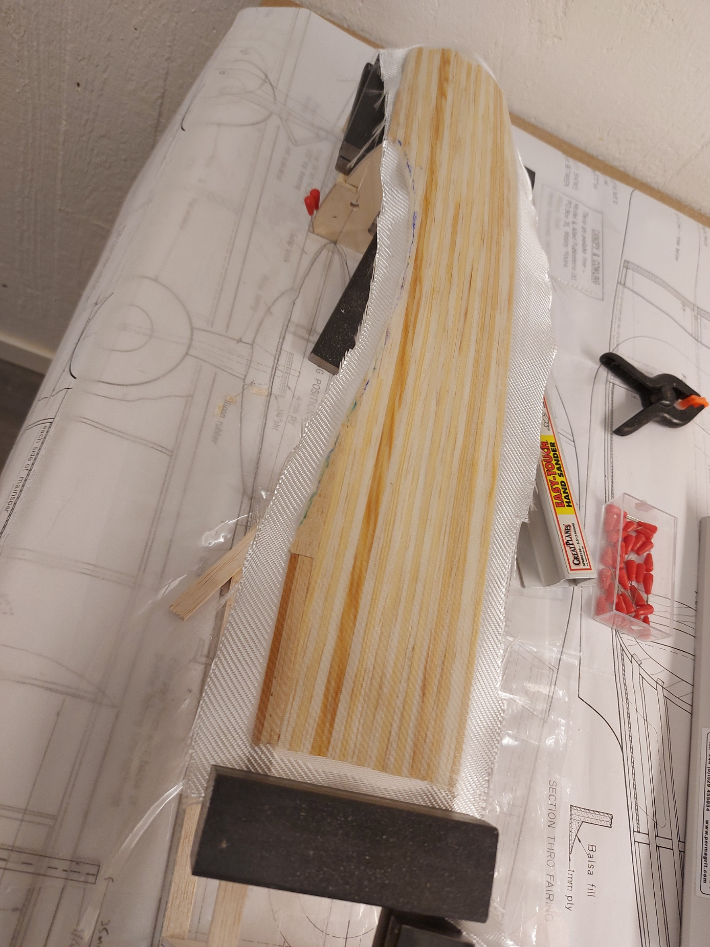

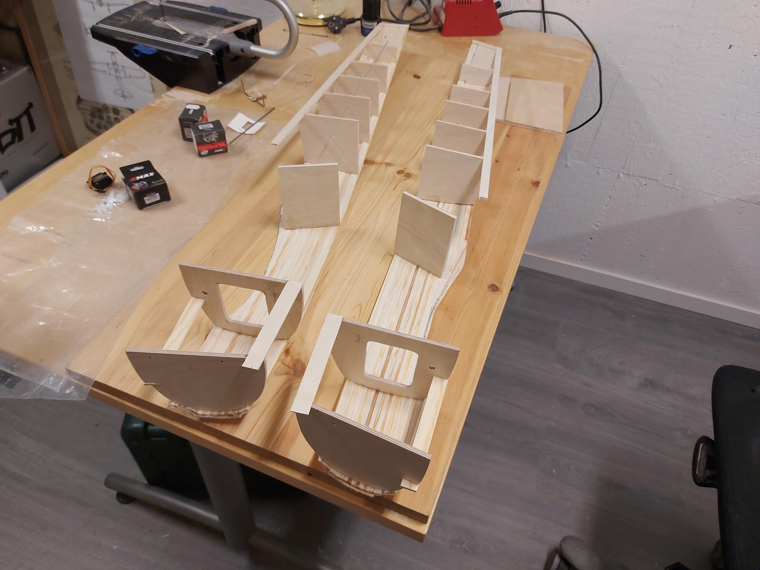

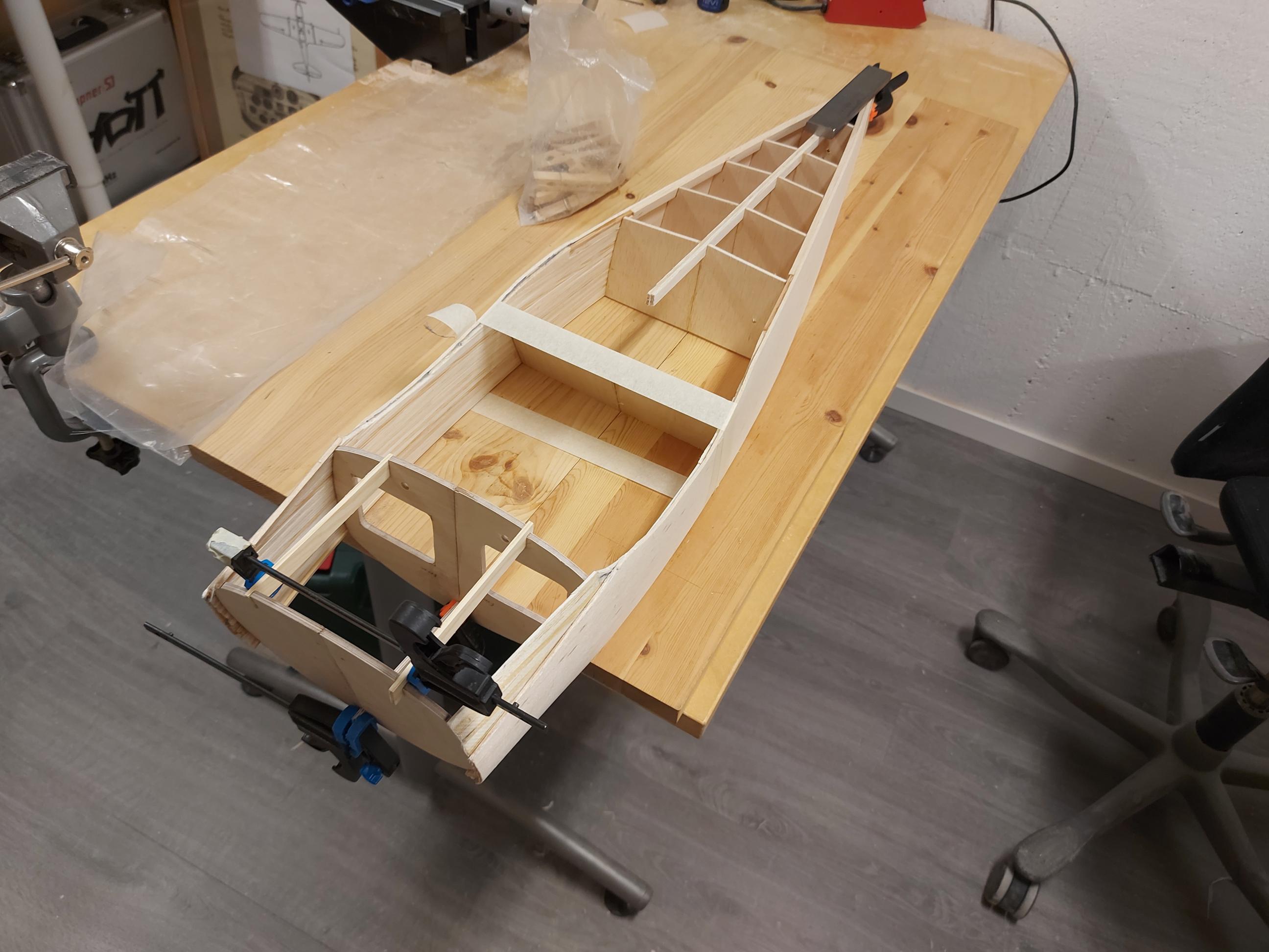

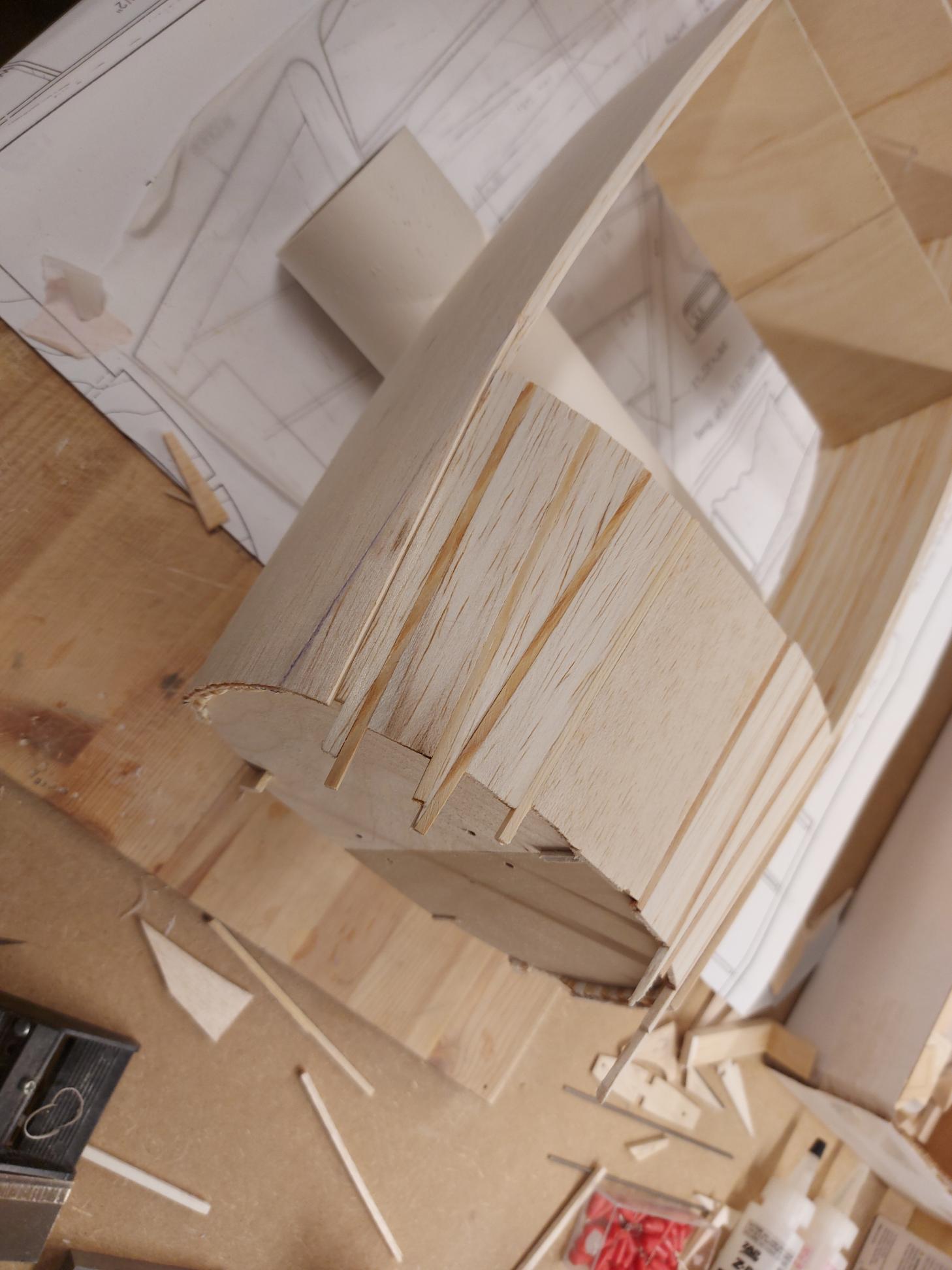

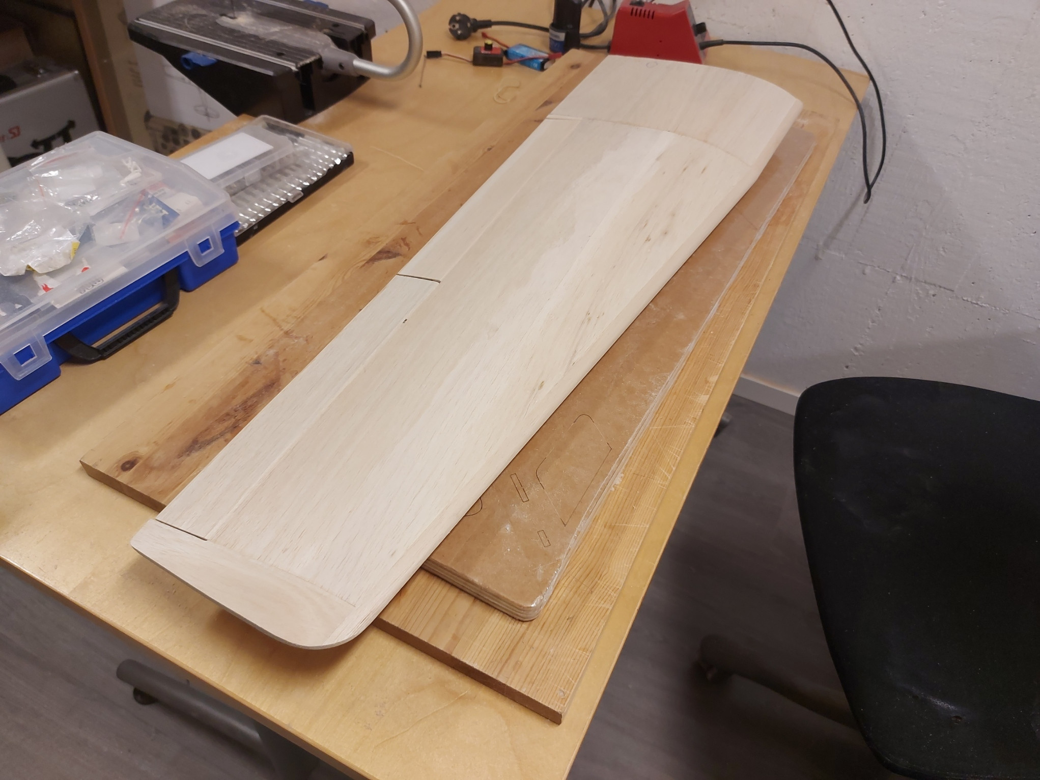

                          Bygget går vidare. Vingarna är träfärdiga, och har börjat glasas. Påbörjar arbetet med kroppen parallelt. Bygger den i två halvor för att få till kurvorna utan jigg. Plankar med 3x3 mm furulist och 3x4mm balsalist omvartannat. Mittpartiet är en kritiskt punkt eftersom jag vill ha en ordentlig kabin, och då finns inte plats för några spant där. Mao så hålls kroppen ihop bara med sidorna. För att ge styrka och lite vridstyvhet där så laminerar jag med 200g glasfiber, 2.5 mm balsa över hela kroppssidorna (och sedan lägger jag glasfiber på insidan av mittpartiet också). Så det blir en sandwich-konstruktion.
Namn: 20251211_194349.jpg
Visningar: 175
Storlek: 477,3 KB
ID: 609061 Klicka på bilden för större version
Namn: 20251230_203119.jpg
Visningar: 167
Storlek: 193,1 KB
ID: 609065 Klicka på bilden för större version
Namn: 20251230_234807.jpg
Visningar: 170
Storlek: 558,5 KB
ID: 609064 Klicka på bilden för större version
Namn: 20251230_152438.jpg
Visningar: 167
Storlek: 590,7 KB
ID: 609063 Klicka på bilden för större version
Namn: 20260101_175400.jpg
Visningar: 162
Storlek: 480,7 KB

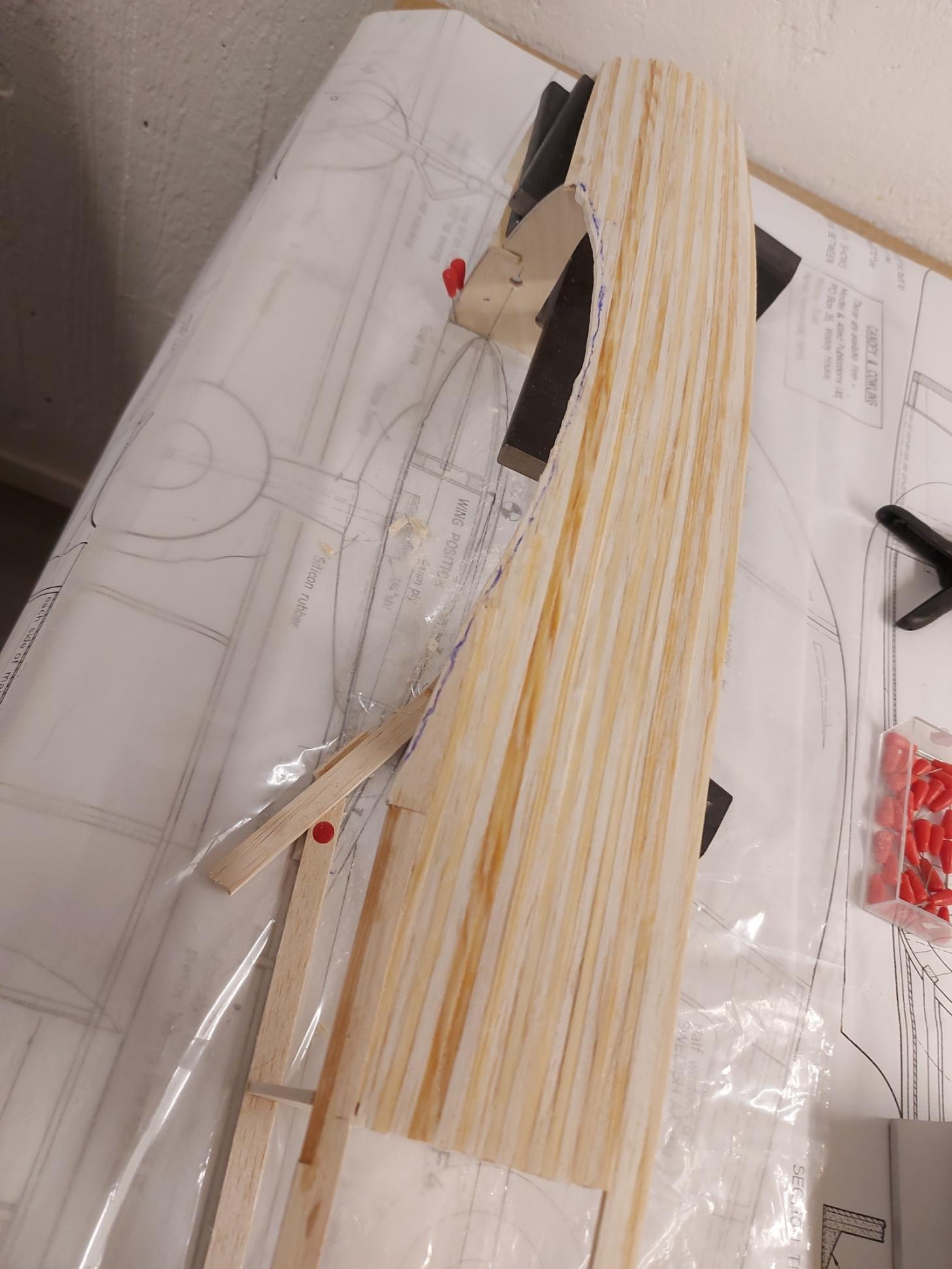

                              Lägg in stödlagret på ovansidan nosen med omväxlande furu och balsa. Kommer senare att plankas med 2.5mm balsa.
Namn: 20260105_161842.jpg
Visningar: 156
Storlek: 191,4 KB
