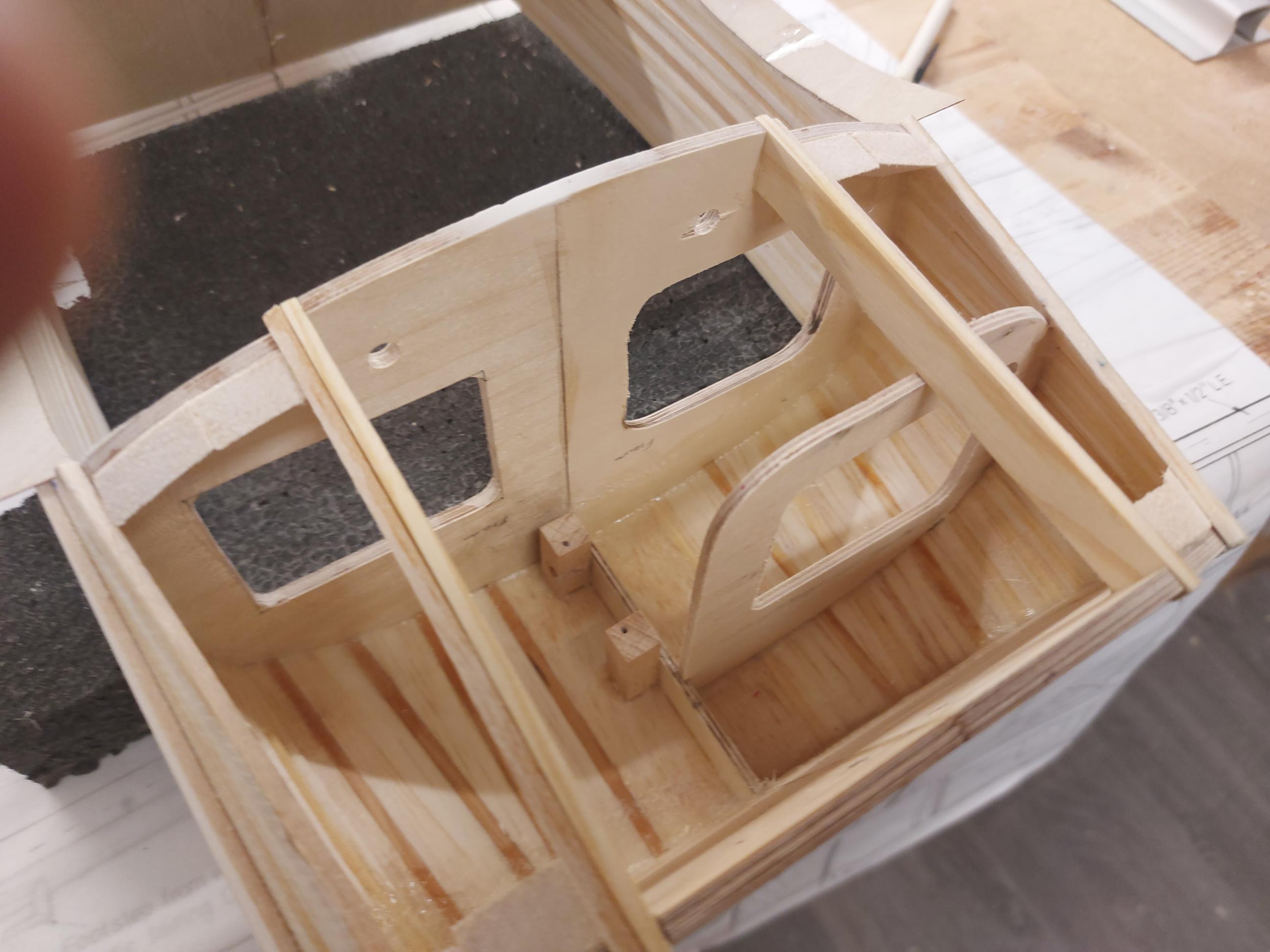

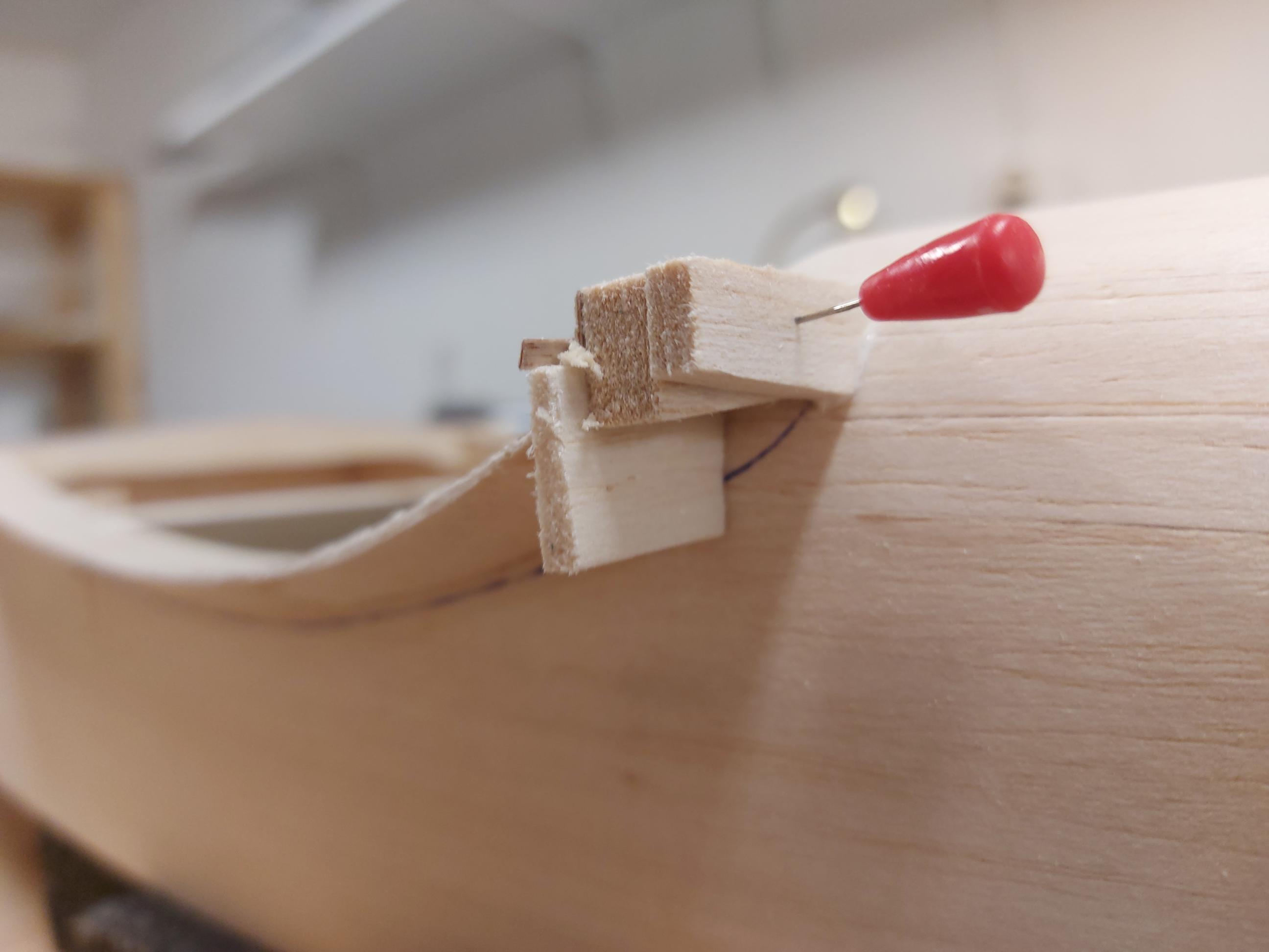

    ...sedan vingfastsättning. 0.4mm ply ligger an mot vingen, som sedan får balsalister på ovansidan för rundad övergång kropp/vinge.
Namn: 20260127_231028.jpg
Visningar: 65
Storlek: 410,3 KB

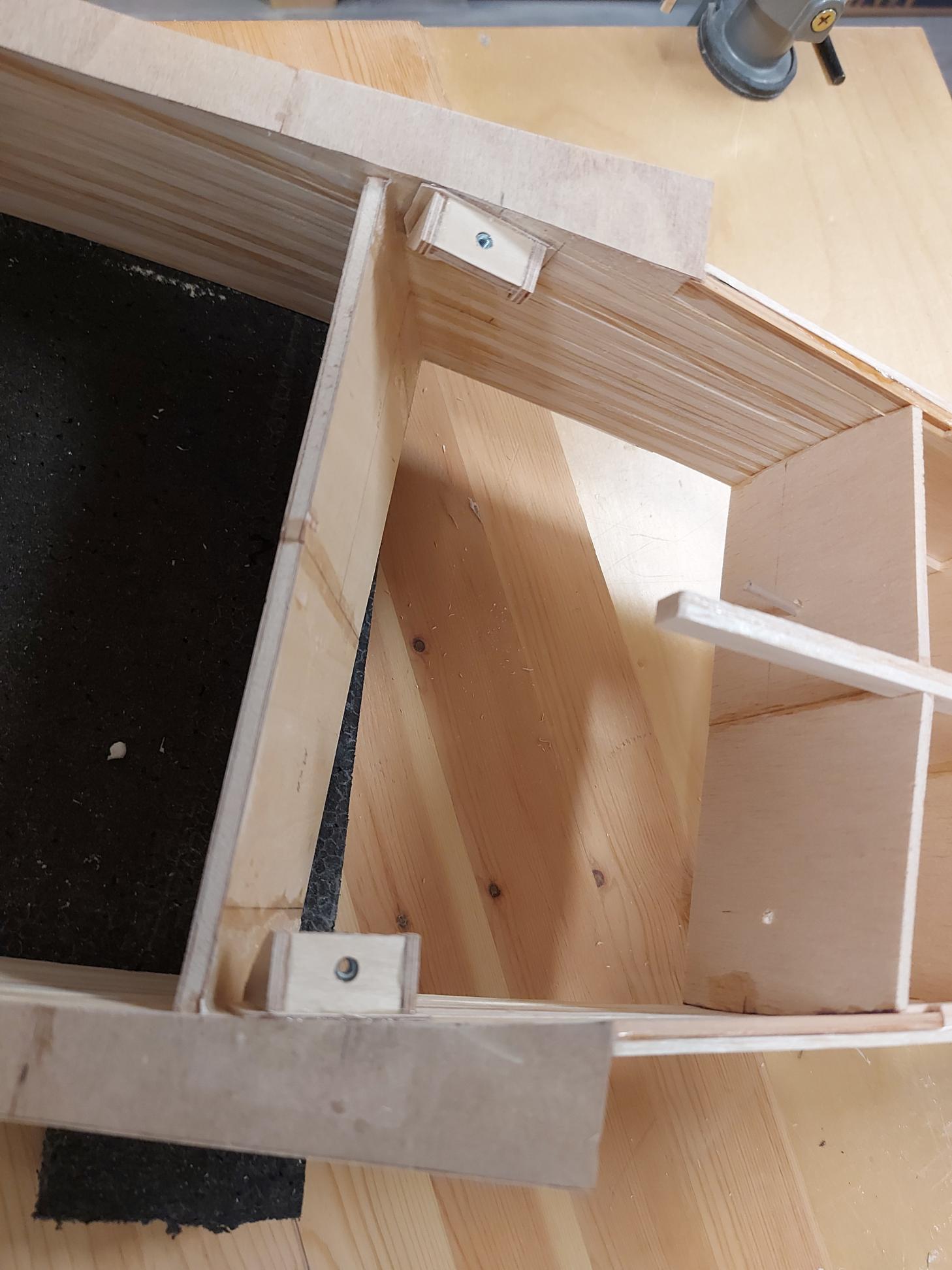

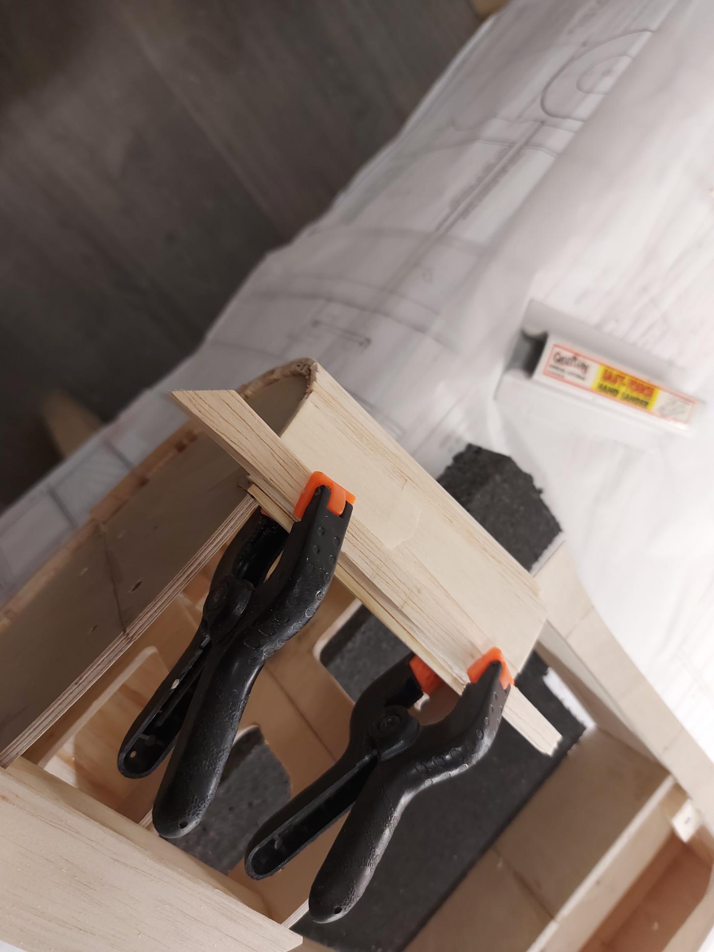

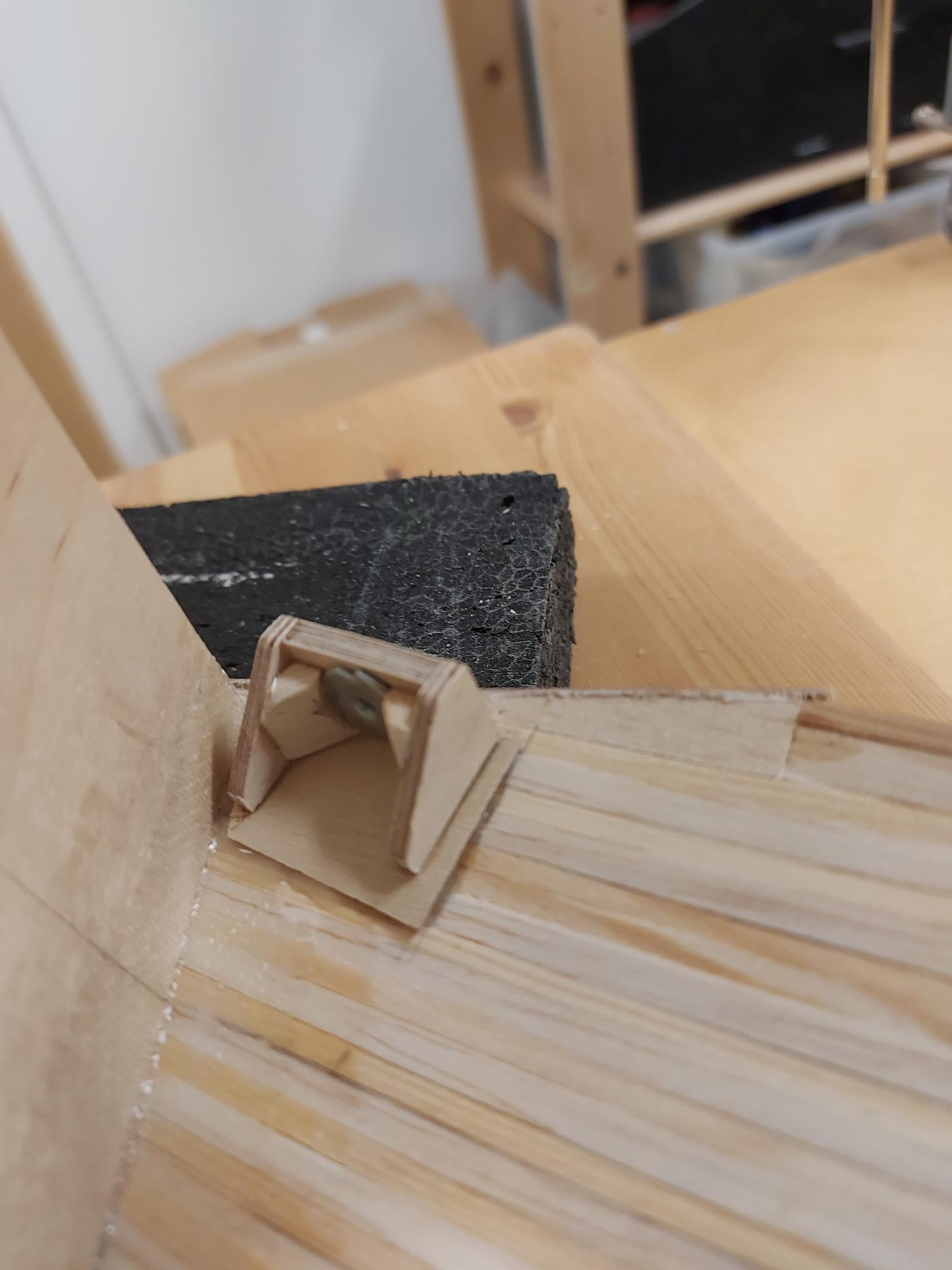

    Stöd för fastskruvning i vingens bakkant.
Namn: 20260130_173617.jpg
Visningar: 66
Storlek: 139,1 KB

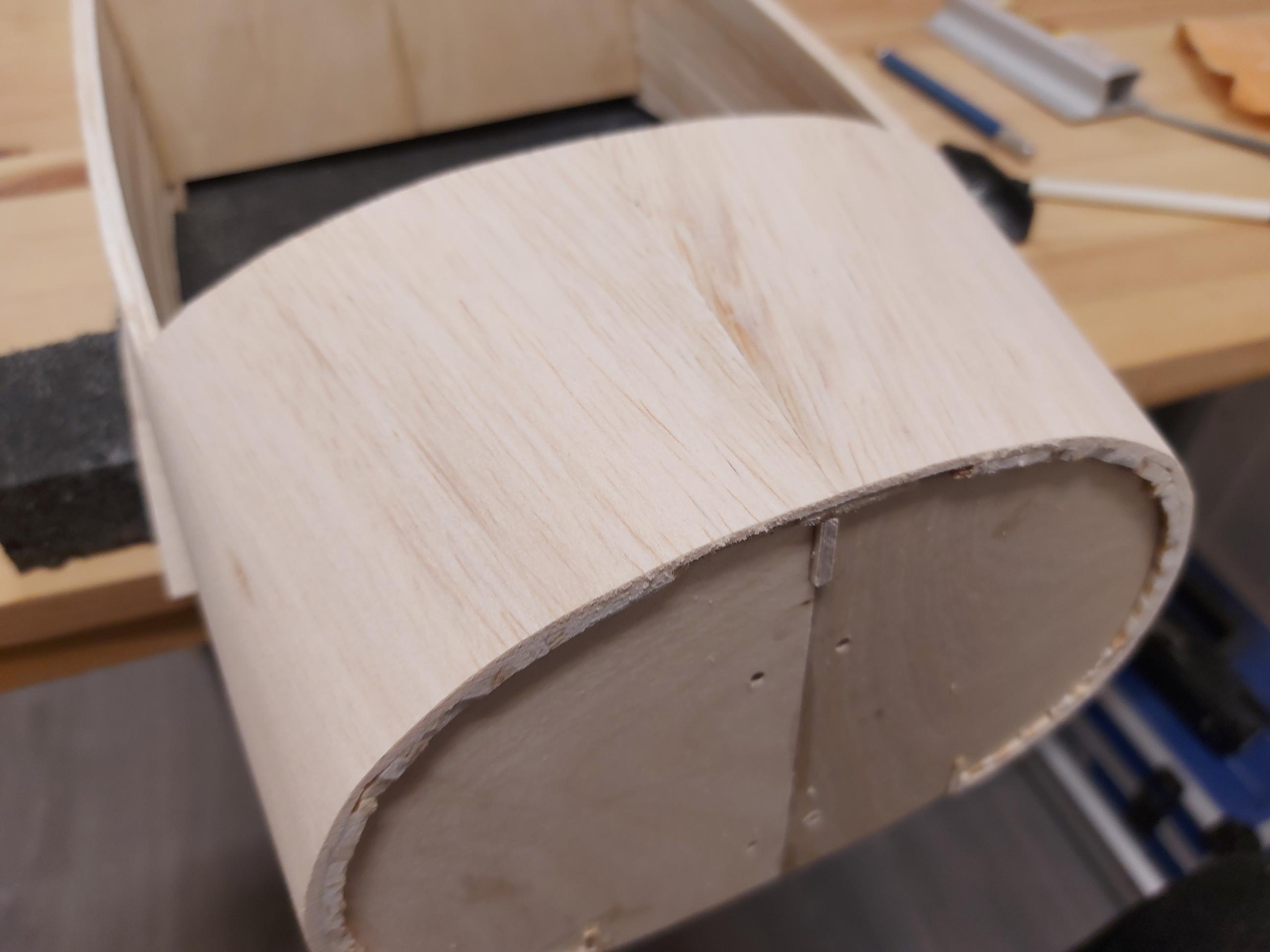

    ..och sedan ply mot bakkanten där vinge möter kroppen.

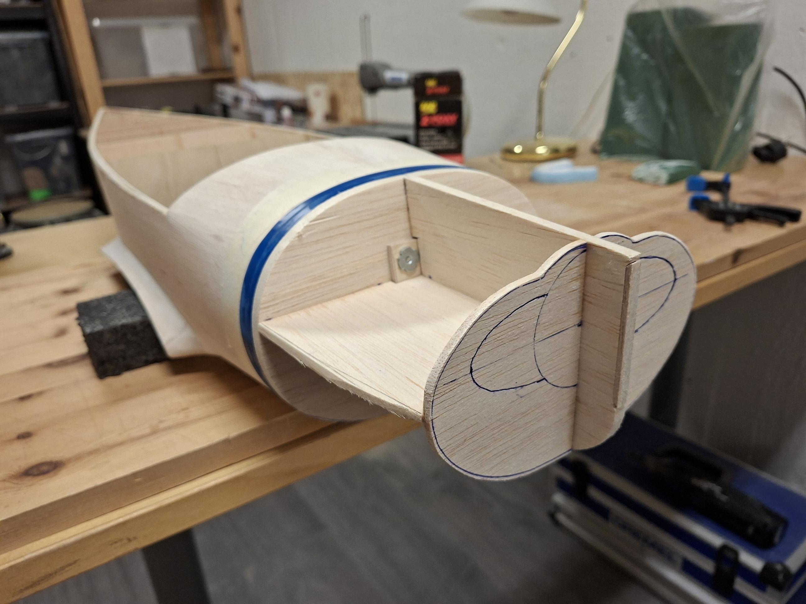

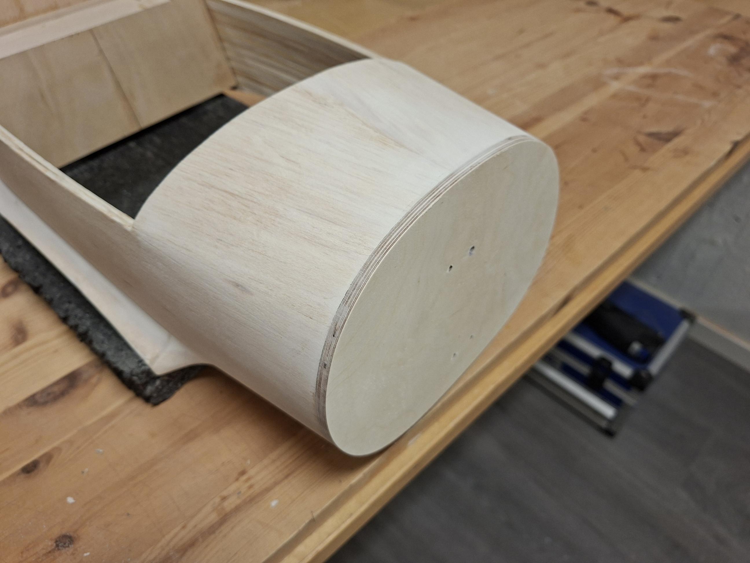

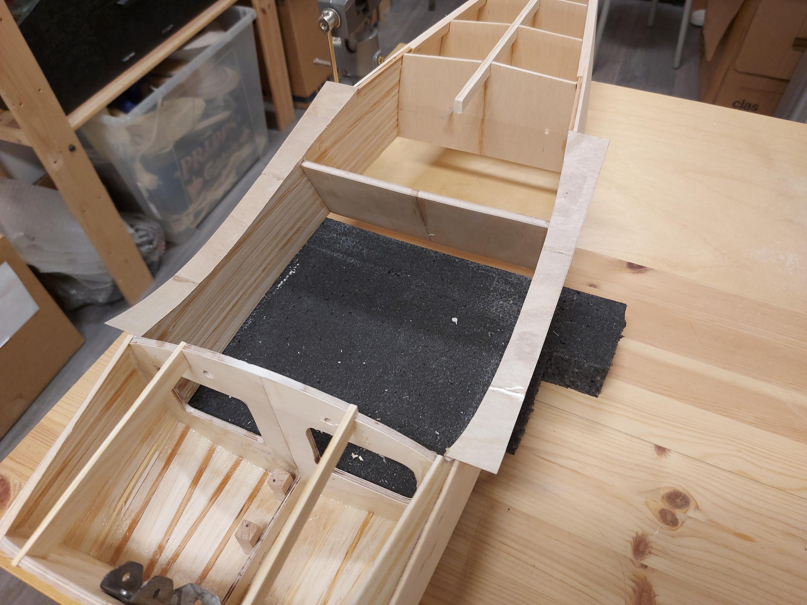

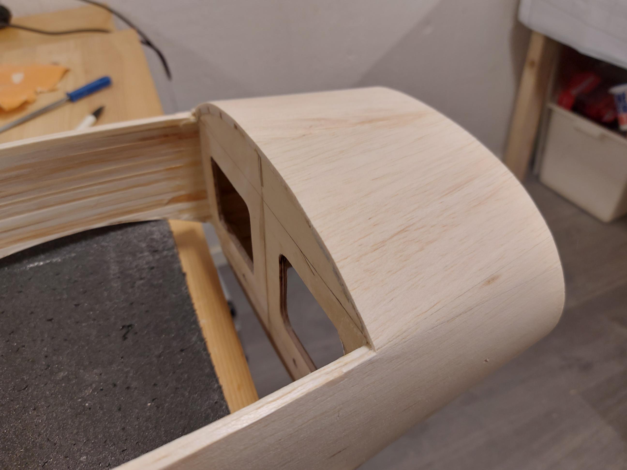

      Gör nu klart plankning ovan och under nos. Men först läggs stödspant för tanken in. Samt fäste för servo som skall styra noshjulet.
Namn: 20260201_093529.jpg
Visningar: 64
Storlek: 281,0 KB

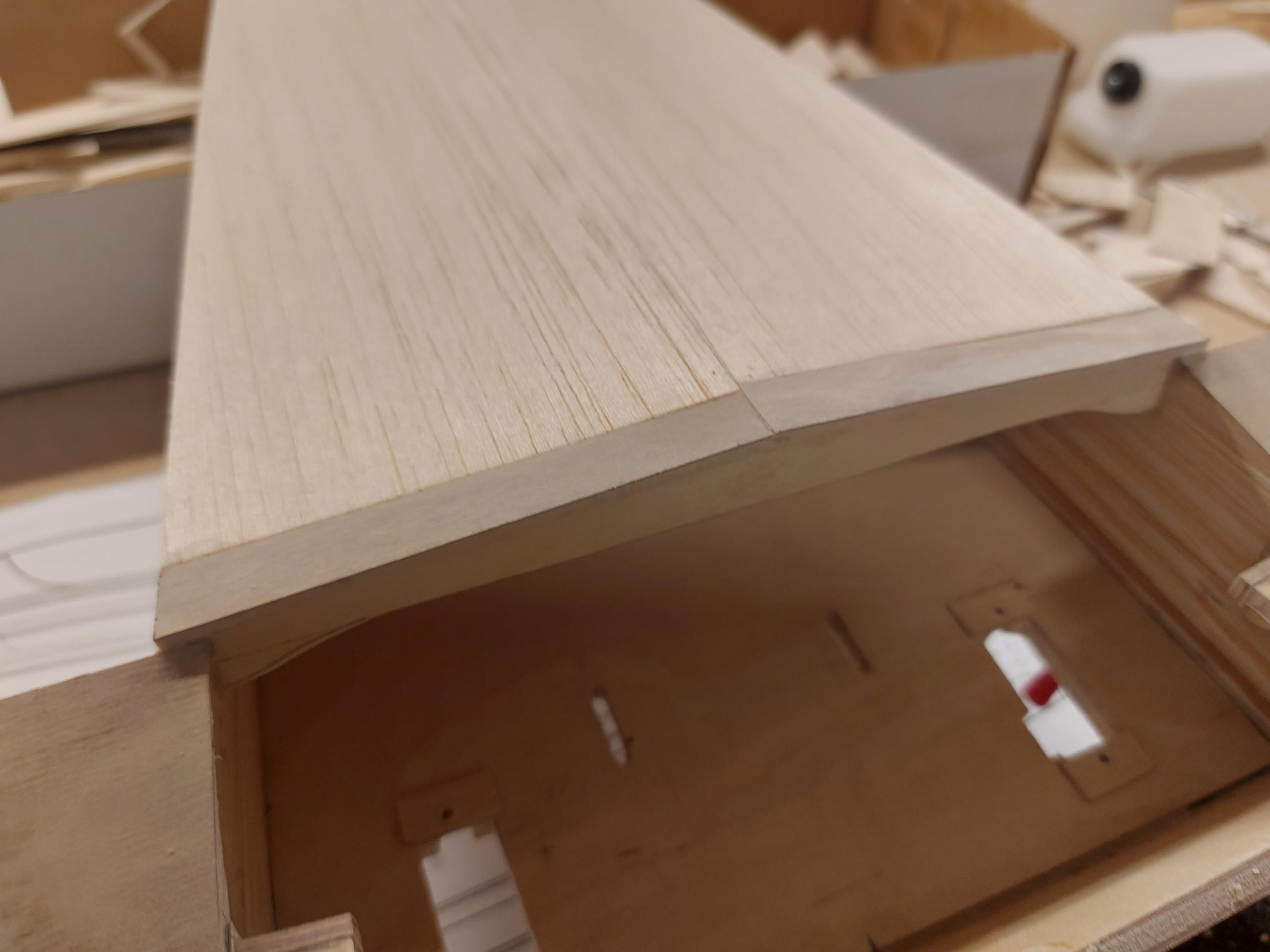

      ovansidan..
Namn: 20260207_091659.jpg
Visningar: 63
Storlek: 202,2 KB
Namn: 20260207_091703.jpg
Visningar: 63
Storlek: 252,9 KB

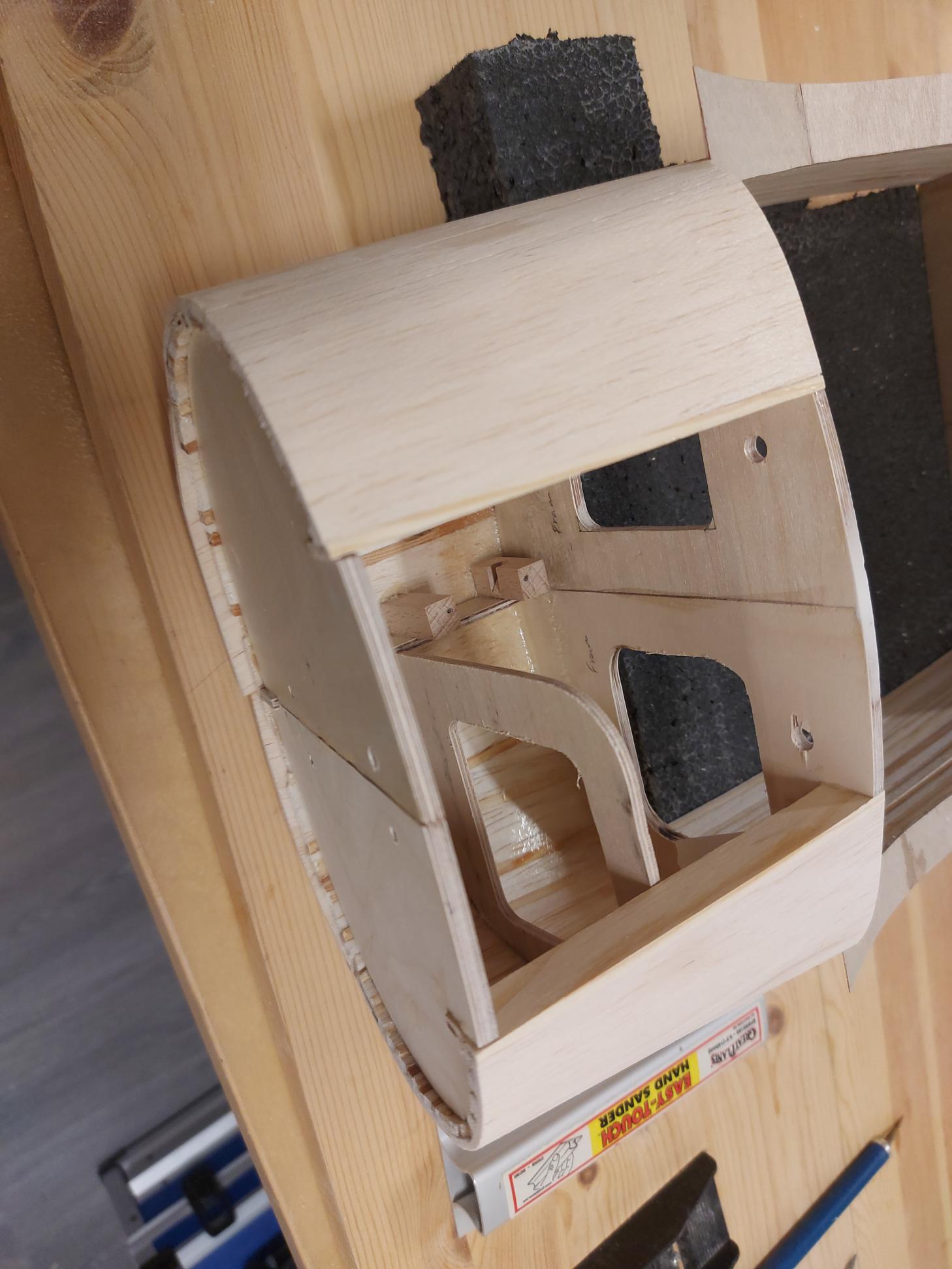

      Undersidan
Namn: 20260202_230546.jpg
Visningar: 63
Storlek: 148,5 KB
      Blir en stor lucka på undersidan...
Namn: 20260207_090602.jpg
Visningar: 62
Storlek: 203,2 KB

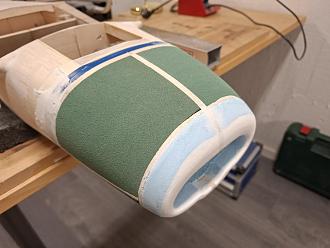

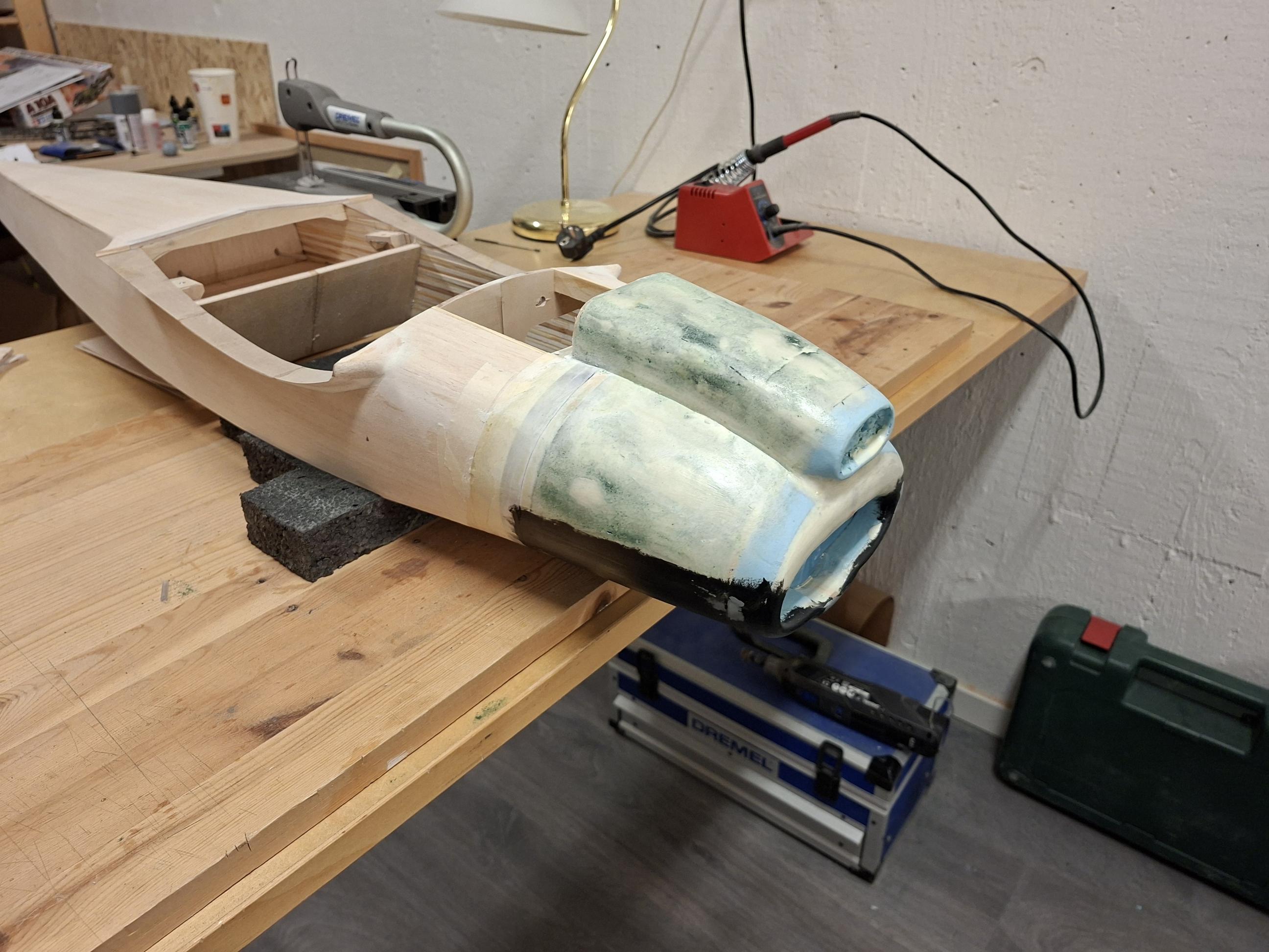

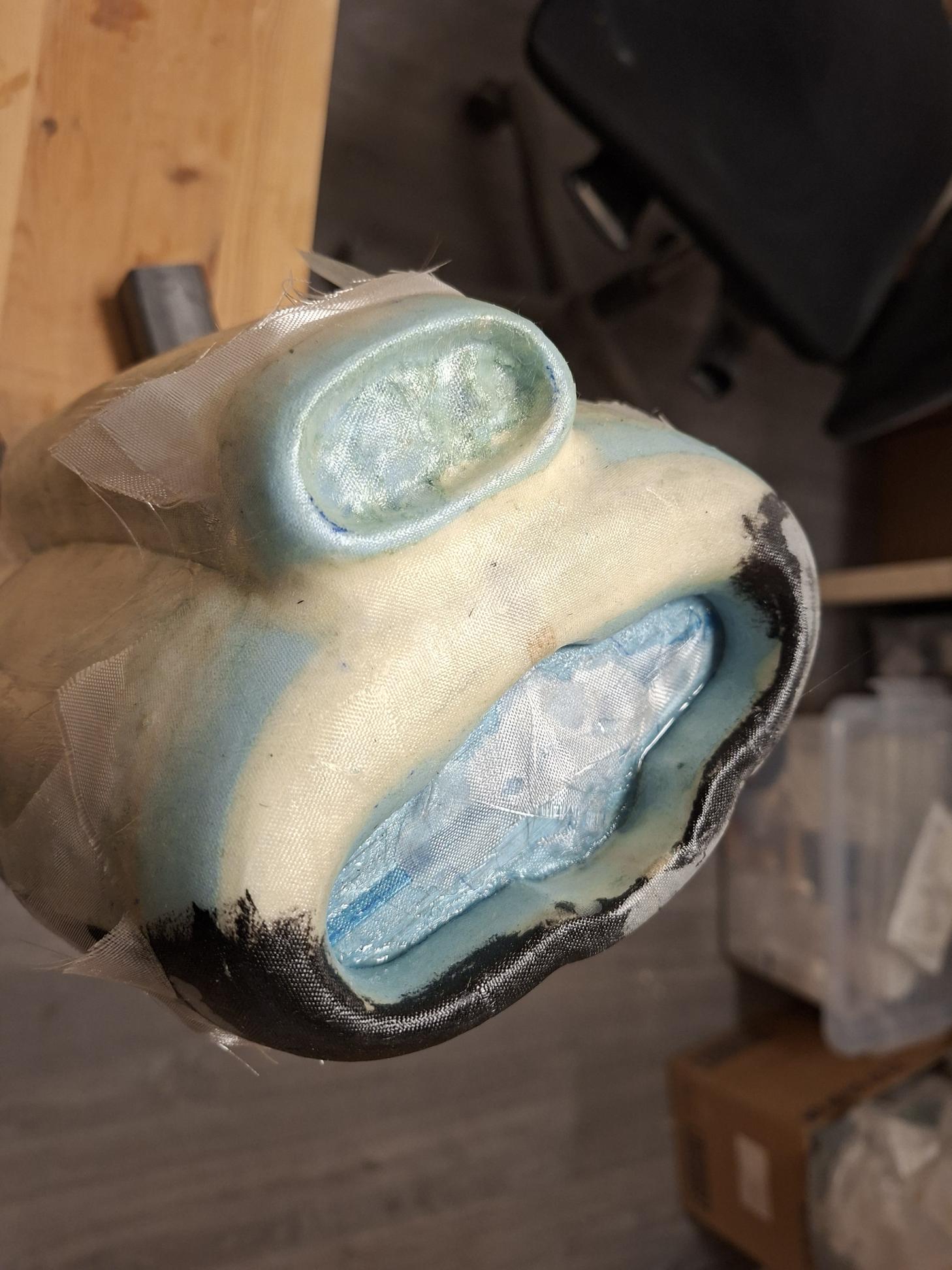

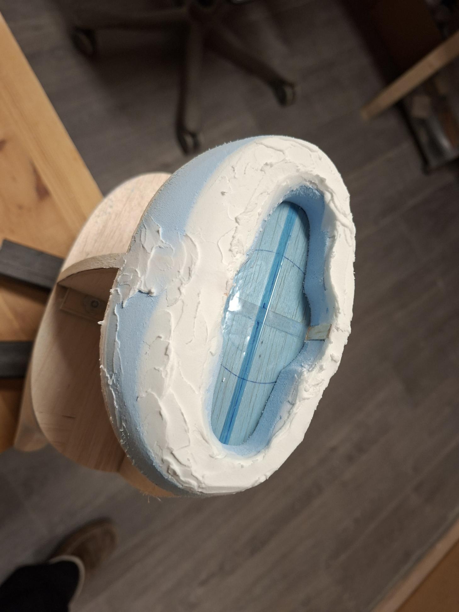

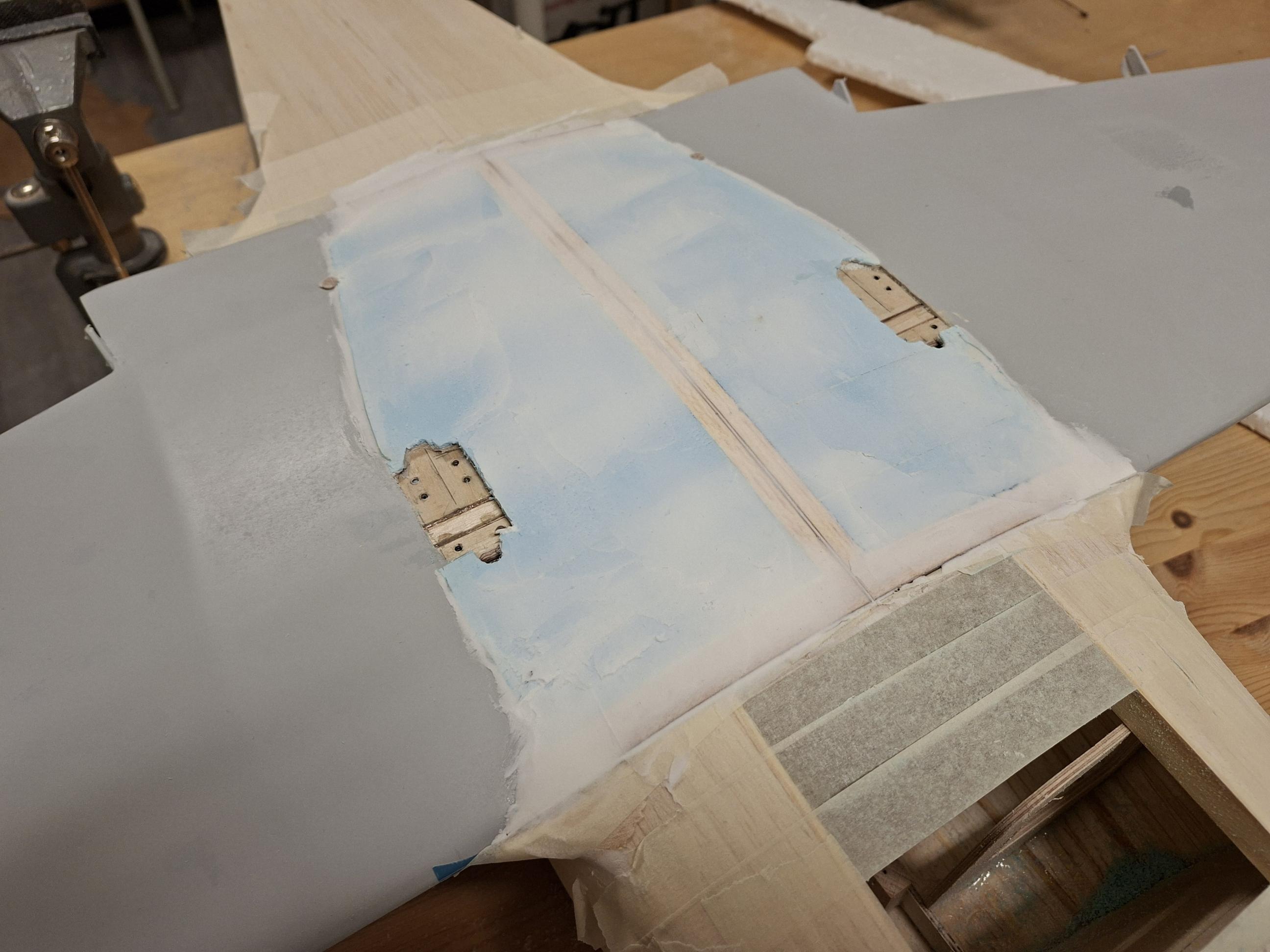

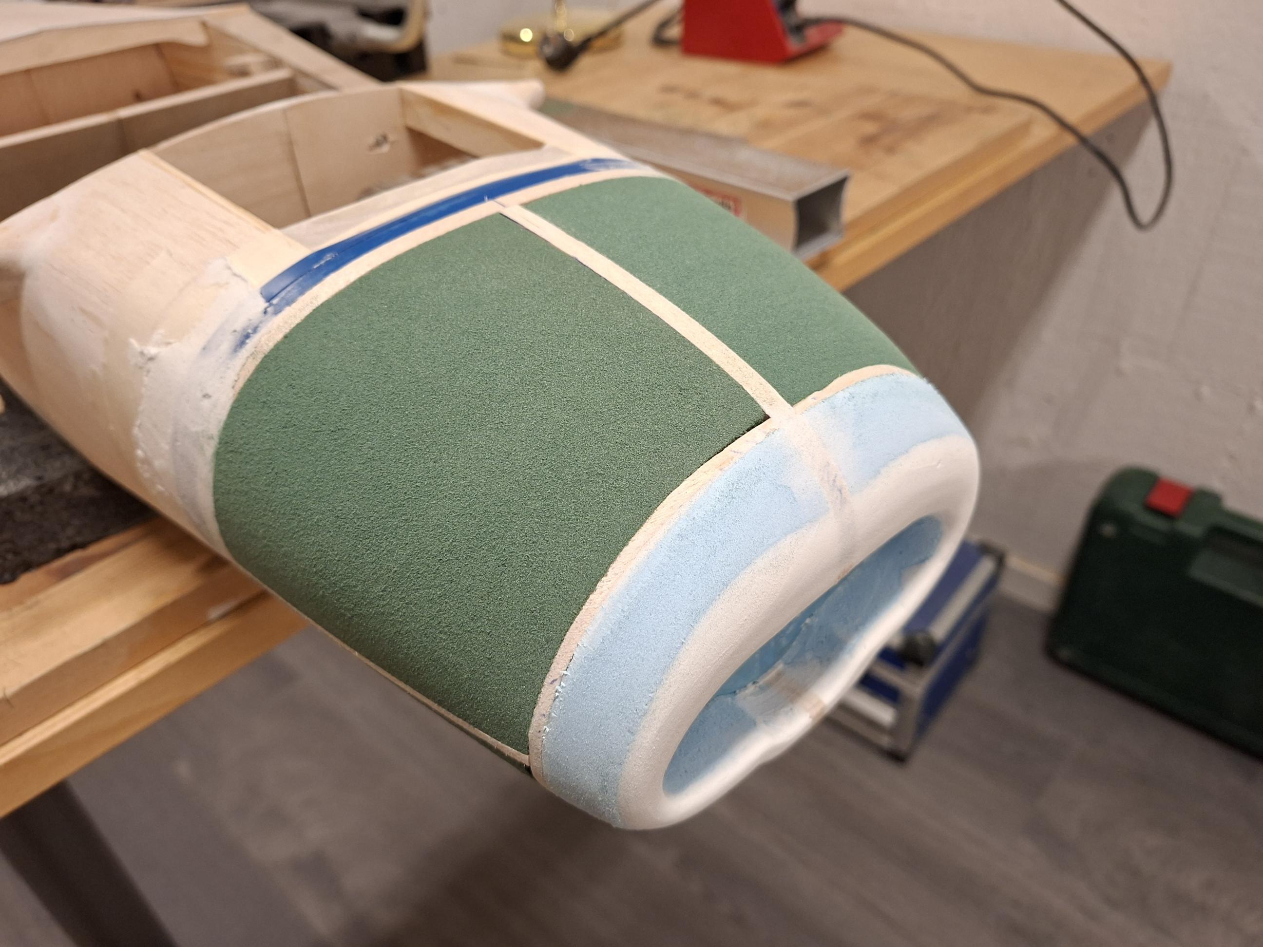

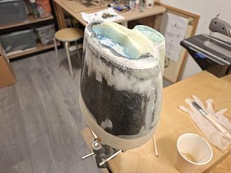

        Fortsätter med övergång kropp/vinge. Först bygger upp framkanten på övergången som sedan slipas och spacklar ner (först epoxy/microballonger sedan vanligt lättviktsspackel).
        Klicka på bilden för större version  Namn: 20260208_093518.jpg Visningar: 0 Storlek: 187,2 KB ID: 609186

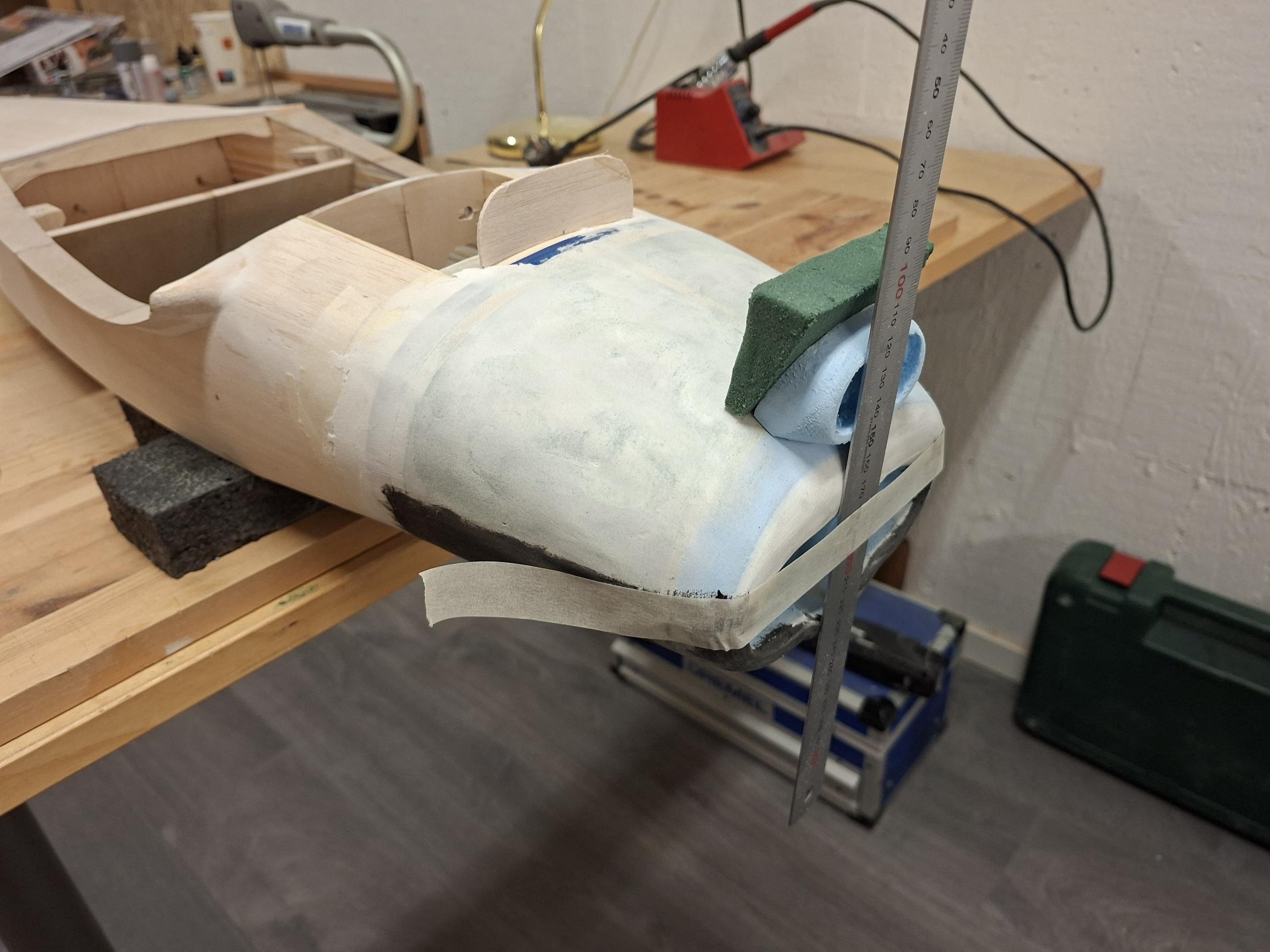

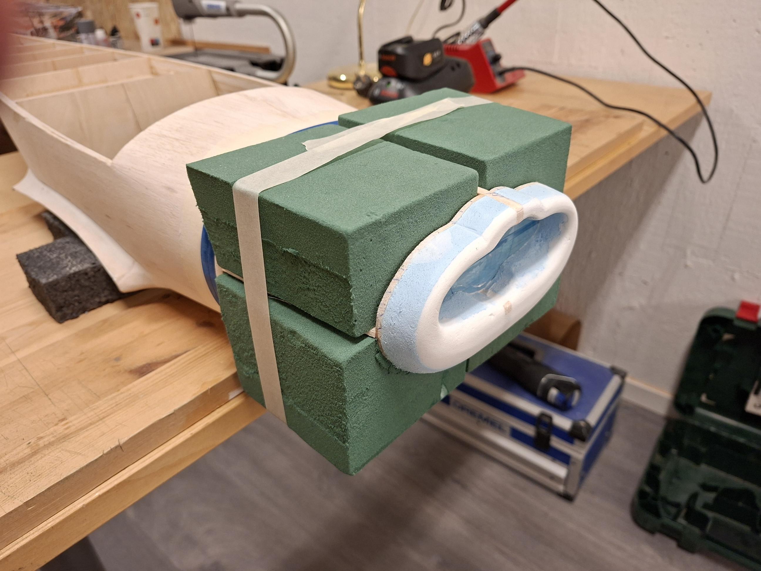

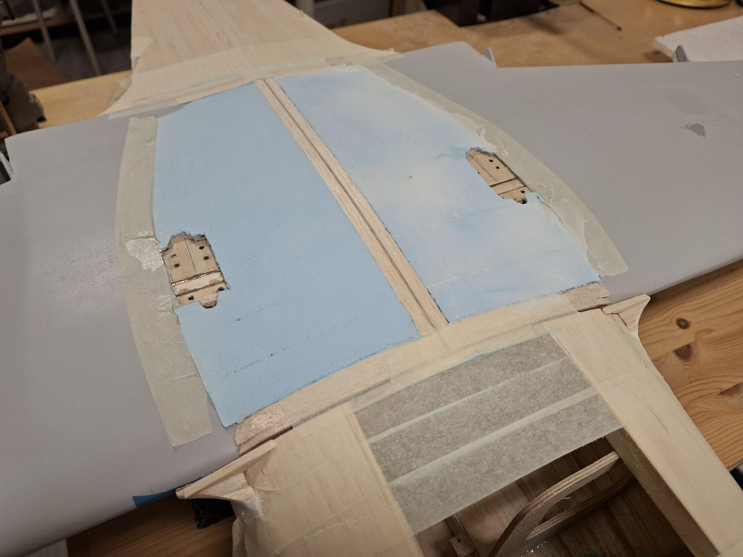

        På undersidan vinge bygger jag upp så att kroppens konturer fortsätter på vingen. Balsa/ply i övergångarna, och blått foam (hård variant) som utfyllnad.
        Klicka på bilden för större version  Namn: 20260215_140704.jpg Visningar: 0 Storlek: 379,6 KB ID: 609188
        Microballonger och spackel för övergång framkant.
        Klicka på bilden för större version  Namn: 20260217_223411.jpg Visningar: 0 Storlek: 371,0 KB ID: 609187

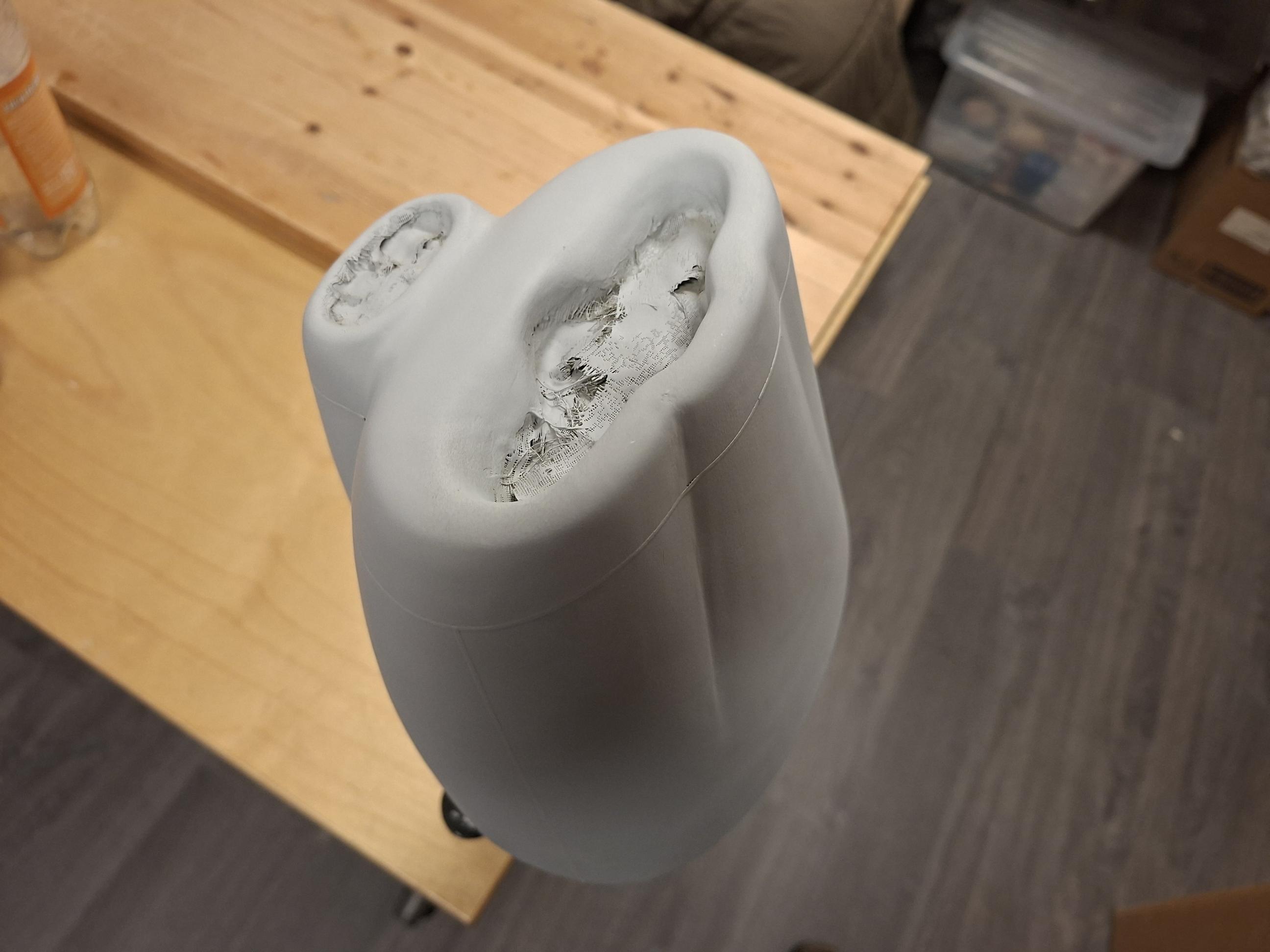

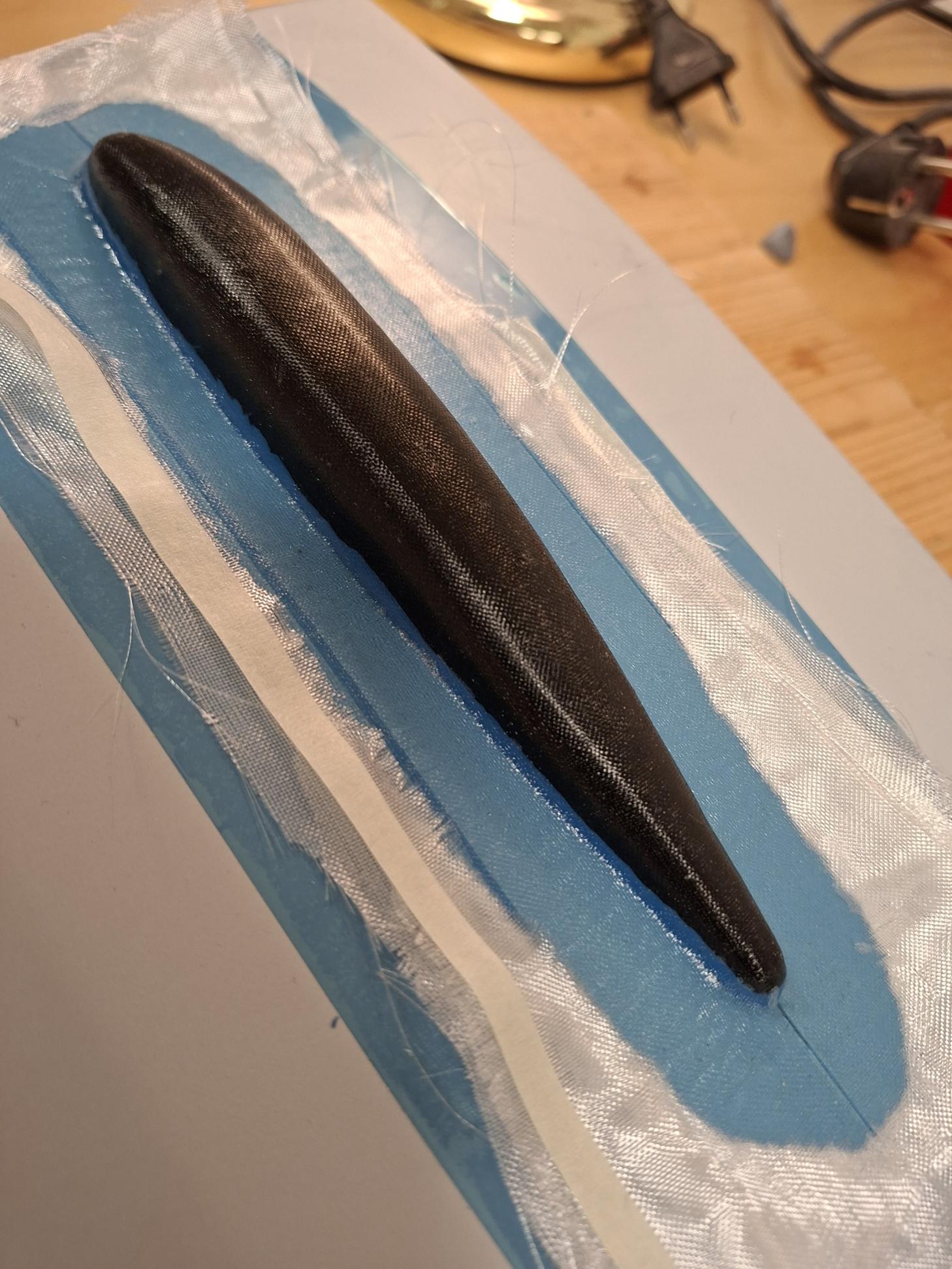

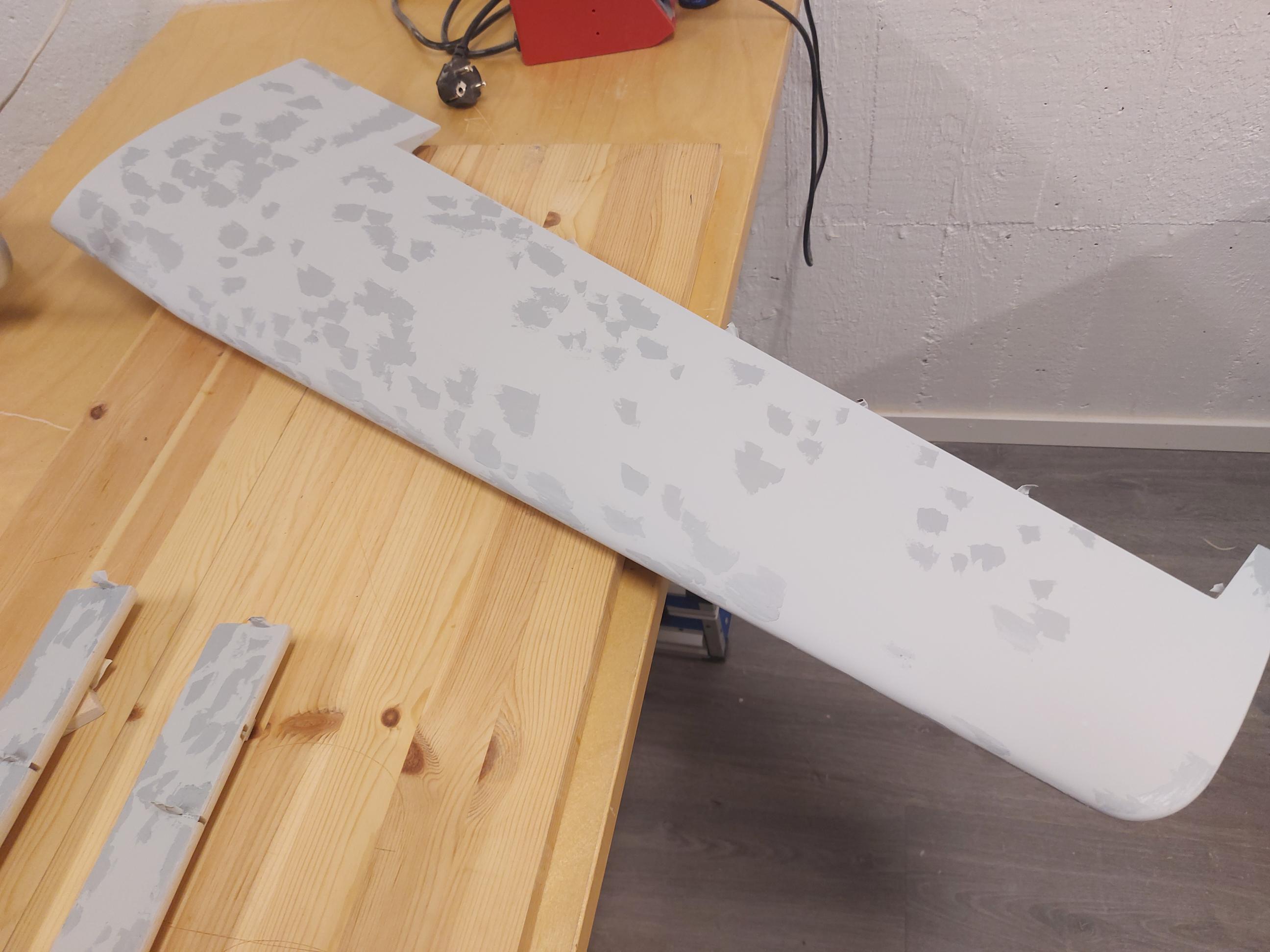

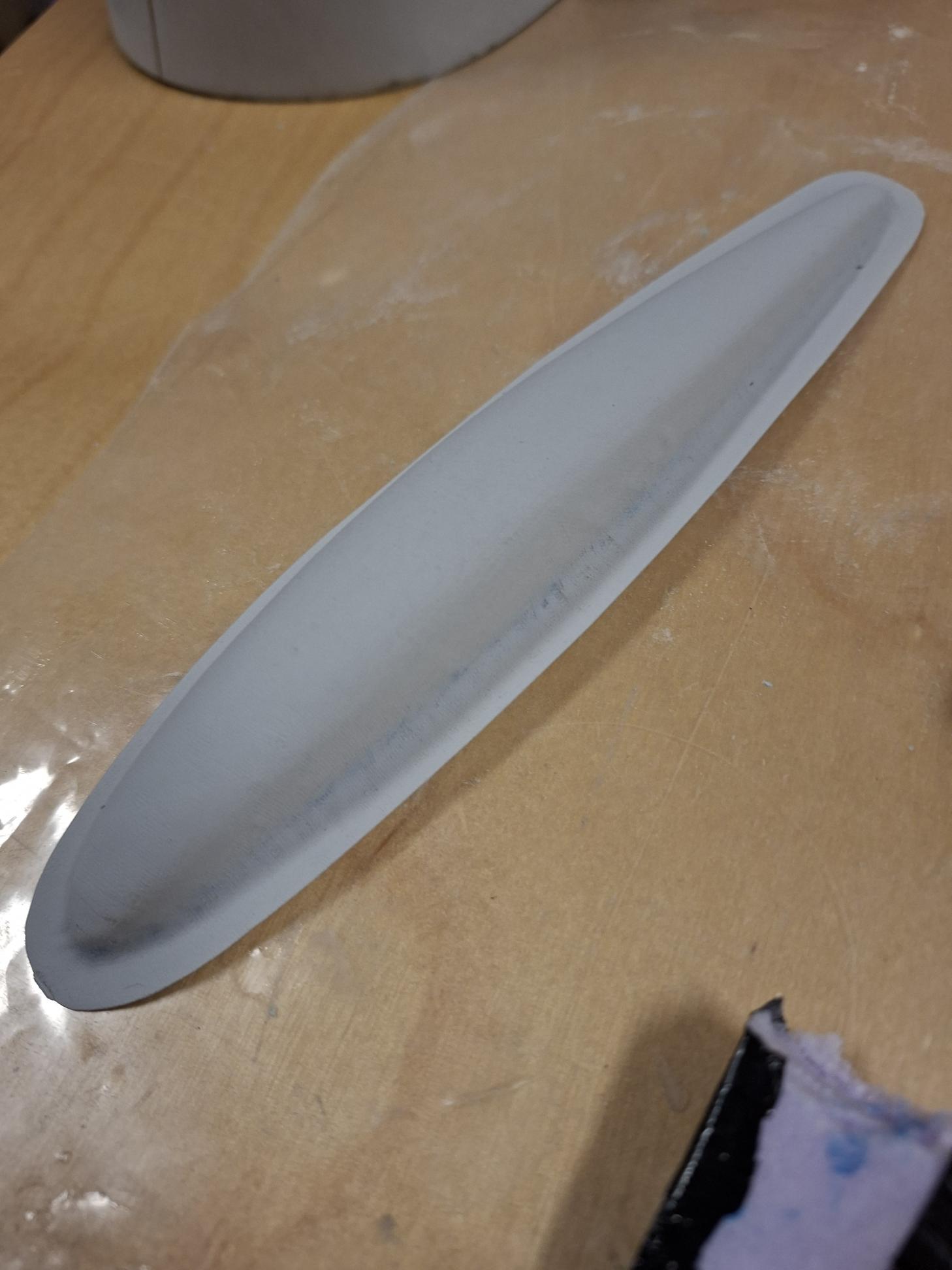

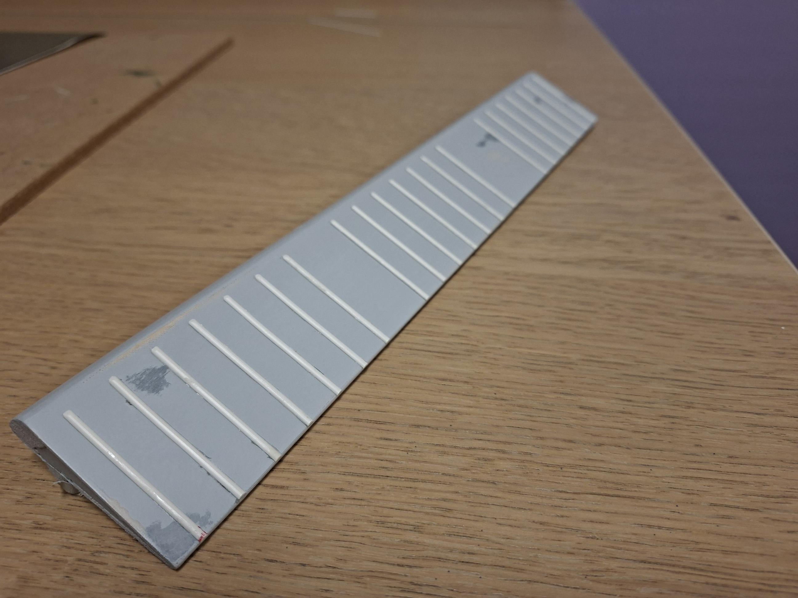

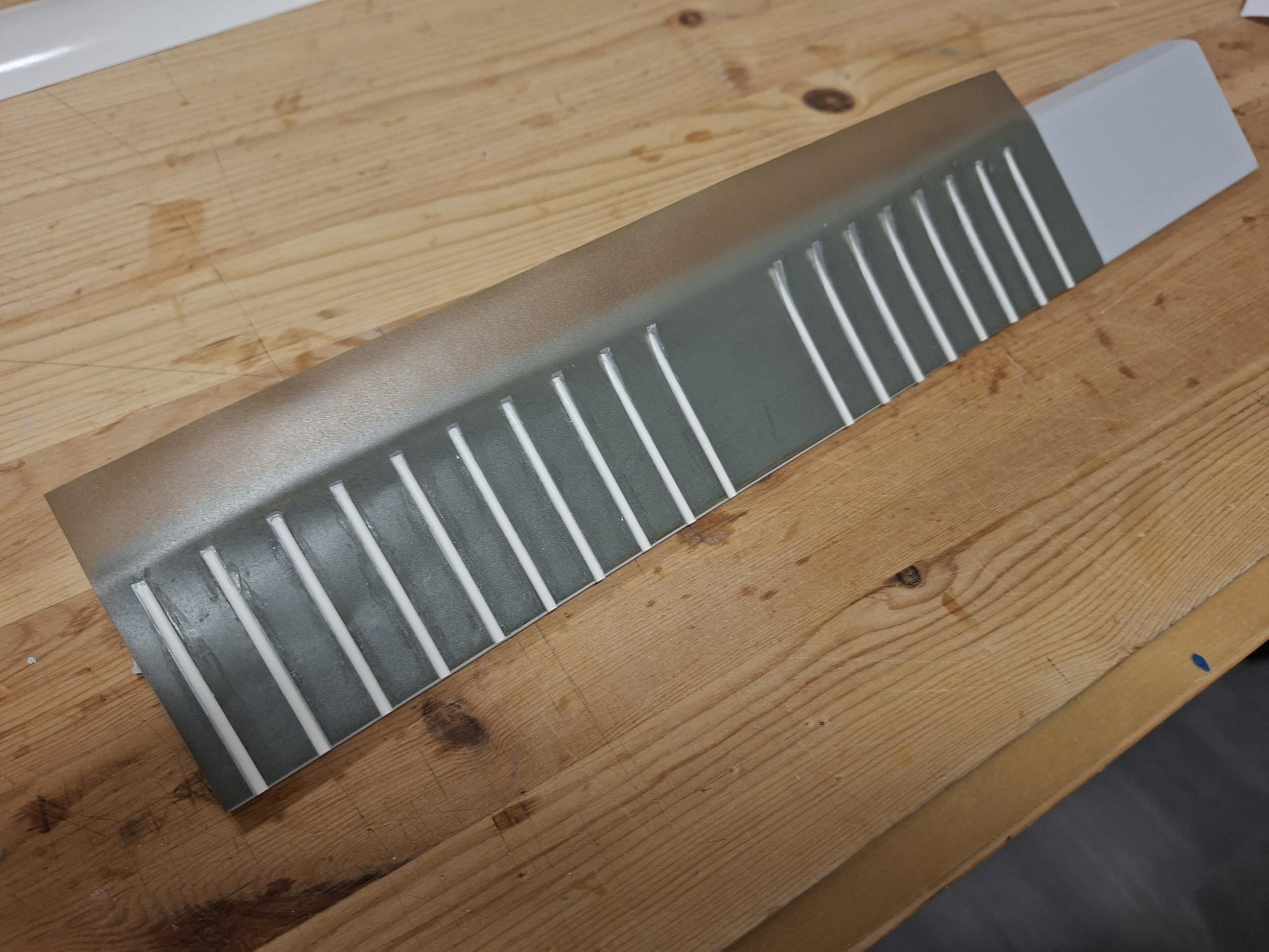

          Har parallellt jobbat med vingarnas ytskikt. Glasfiber (25g/m2) och sedan Hagmans stålspackel på sprayburk. Blir en massa pinholes som jag spacklar igen om Tamiya plastspackel för plastmodeller. Om någon har tips på ytbehandling som inte skapar en massa pinholes vore jag mycket tacksamt!
Namn: 20260117_170442.jpg
Visningar: 65
Storlek: 314,0 KB
