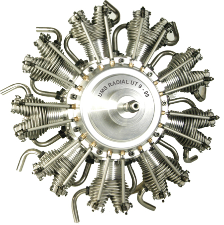

            Hej Lelle.
            Jag tror denna motor skulle passa din Stearman väldigt bra.
Namn: UT%209-99_big.jpg
Storlek: 203,5 KB
            Här finns det lite mer info om den.
            //TomasE

              Trevlig motor, men det är 2 cylindrar för mycket. En Stearman har bara 7, och så är det väl en metanolare. Hade tänkt mej en bensinare denna gång.
              Ha dé
