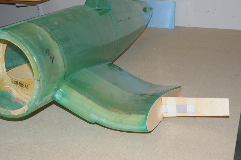

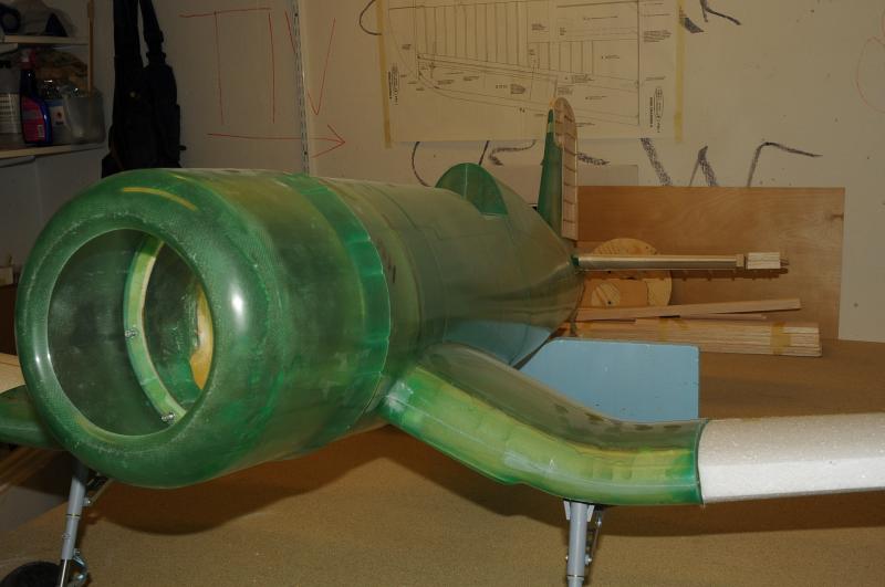

    Nu är det dax att sätta fart på bygget, har legat still i ett par år. Jag har en del bilder från när det började bygget, jag skall försöka hålla ett skapligt tempo, kanske provflygning före midsommar.....:icon_pidu:
    Nu kör vi....:vroam:

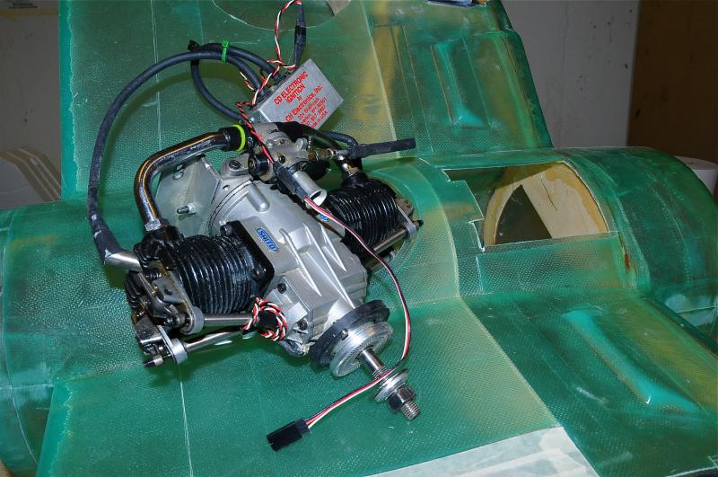

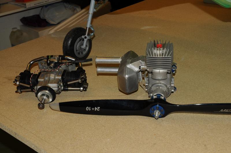

      Vad är det för konstig motor den där till höger ? Är det en tvåcylindrig
      folka motor. Var hittar man sådana ? Tycker den ser väldigt gammal o klen ut ! :big_boss:
        Tjena Ivve
        Vet inte, har inga markeringar , kanske låg bilden kvar i kameran. Skall fixa en annan bild..:1dontknow:

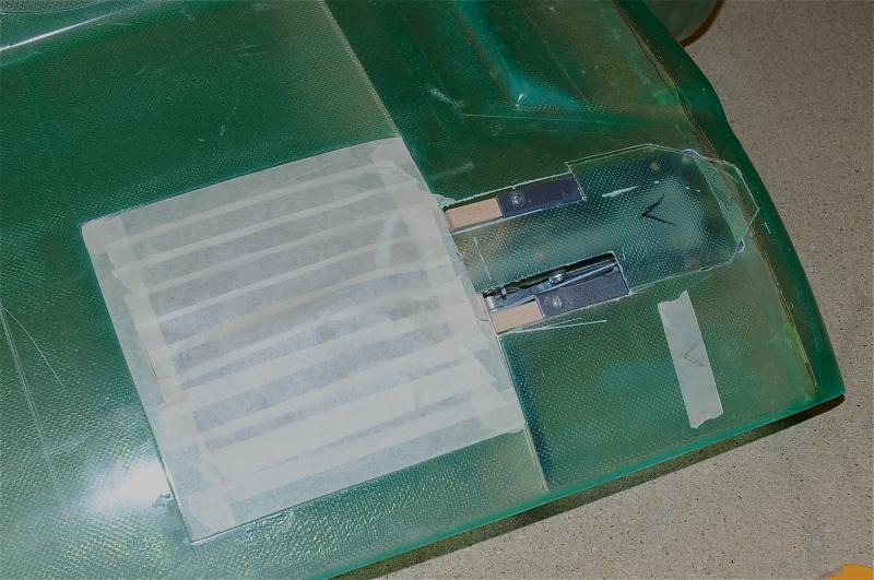

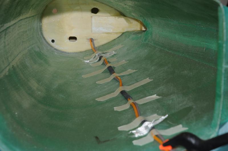

          Har byggt om infästningen på stabben och fixat en del med ställen..:afraid:

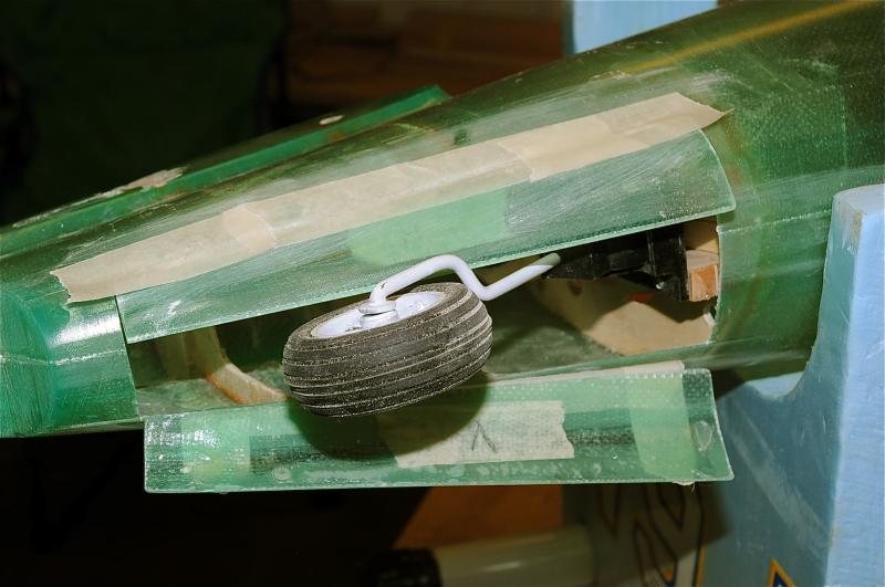

          Fördelen med att flygkroppen är delad i två delar, bra när man skall börja plasta in fästen för servon och allt annat som skall in. Som att fästa luftslangarna till sporrhjulet.

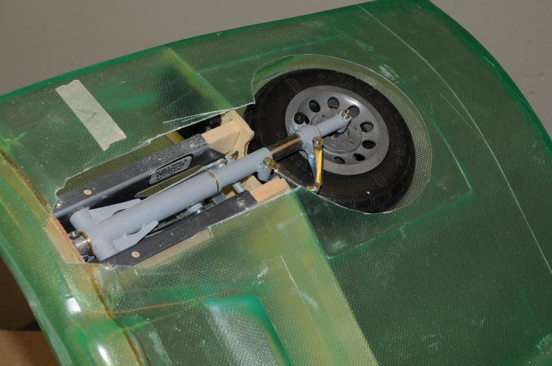

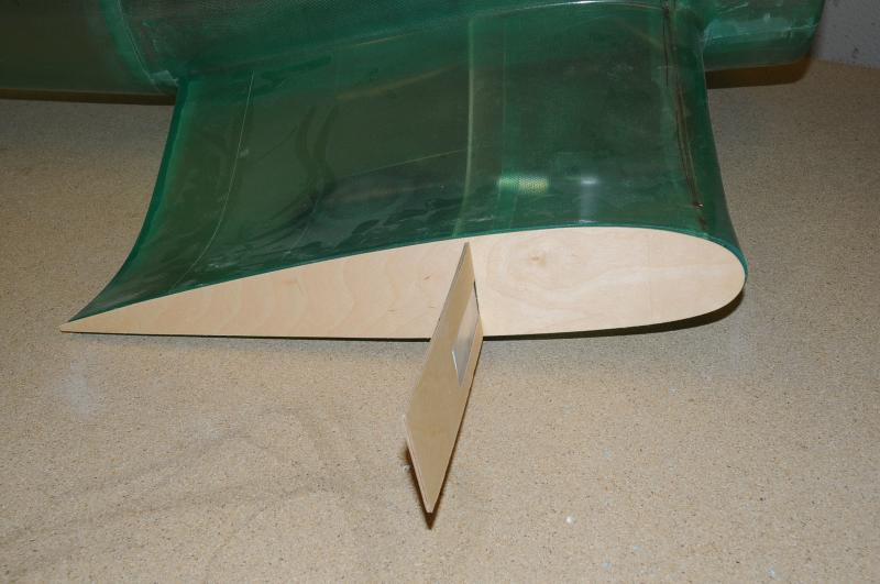

                      Jag kommer att ha luckor, det är ju en skalakärra, glömde det:stupido2: bifogar några bilder även bild på motorn som skall sitta i kåpan....skall ha avgasrören som fullskalan...:sarcastic:

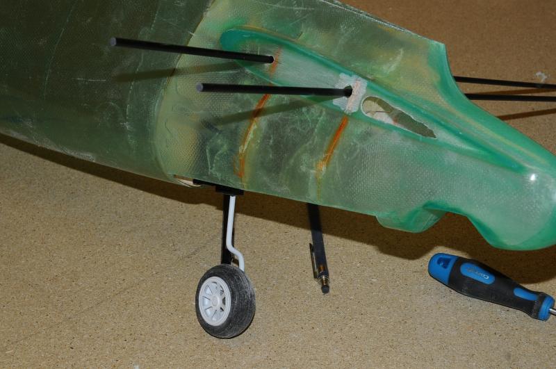

                          Ett par bilder till....

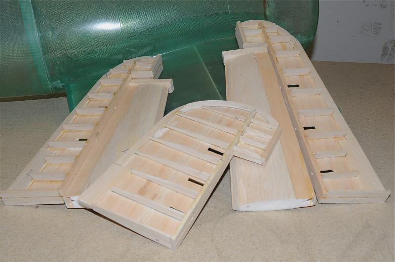

                          Lite mer bilder, hoppas komma igång i nästa veckan....på riktigt ..:stupido2::vroam:
                            Snygga bilder, men är den inte förberedd för klaffar? :stupido2:
                              Hej Lelle
                              Det följer med ritning om man vill bygga klaffarna, jag skall bygga klaffar annars kommer Ivve och hämtar motorn....:vroam:
