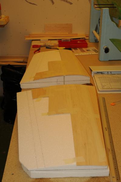

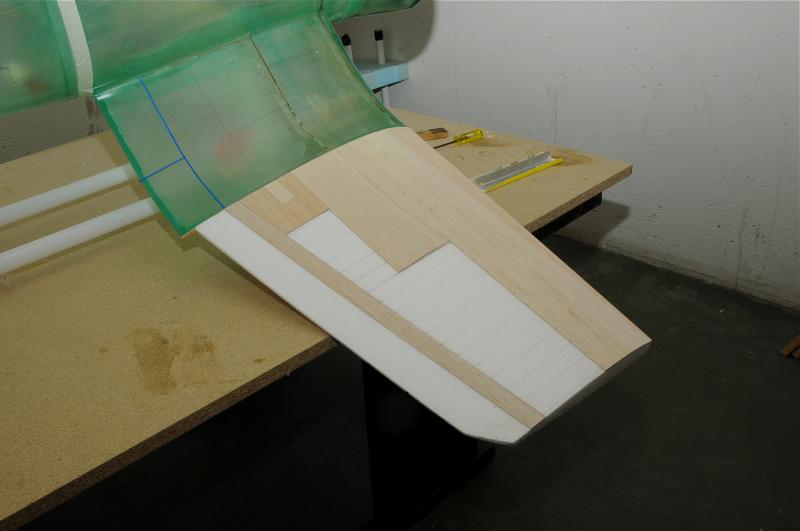

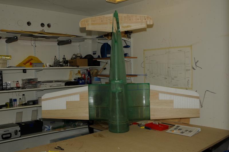

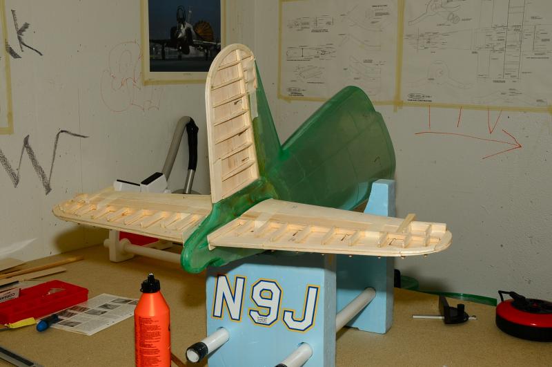

    Arbetet går vidare, har börjat att planka vingarna på ovansidan, undersida skall få en del kanaler för positionsljus mm...:sarcastic:

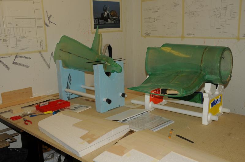

    Har nästan plastat klart det mesta lite fix kvar och det som är kvar är plasta ihop kroppen men det kommer att ta tid innan det går att göra, servon mm skall in före hopsättningen..:stupido2:

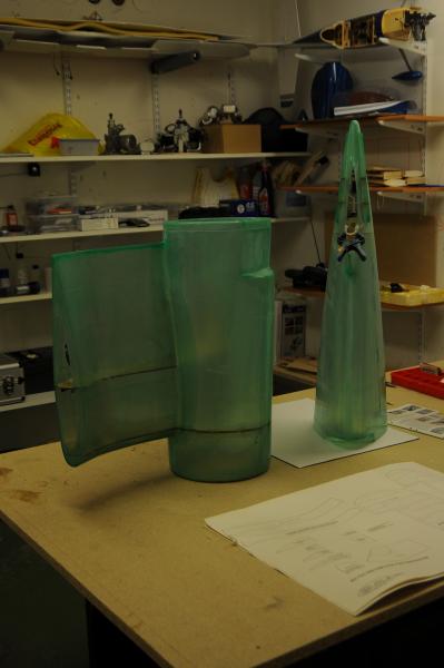

      Fräkt med tvådelad kropp.
      Hur monteras den i hop så den håller?
        Hej Ompa
        Den är gjuten så att framdelen har en positiv fals och bakre delen har en negativ fals, man har oxå gjutit så den går inte hamna fel, svårt att förklara..:stupido2:
        Får nog ta en bild...lättare att se...:sneaky:

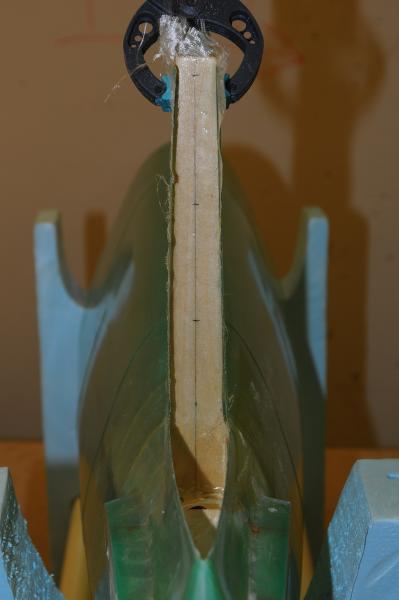

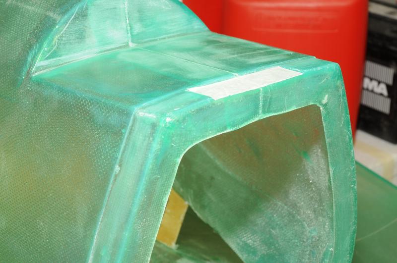

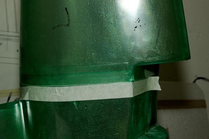

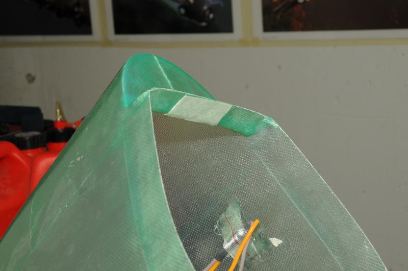

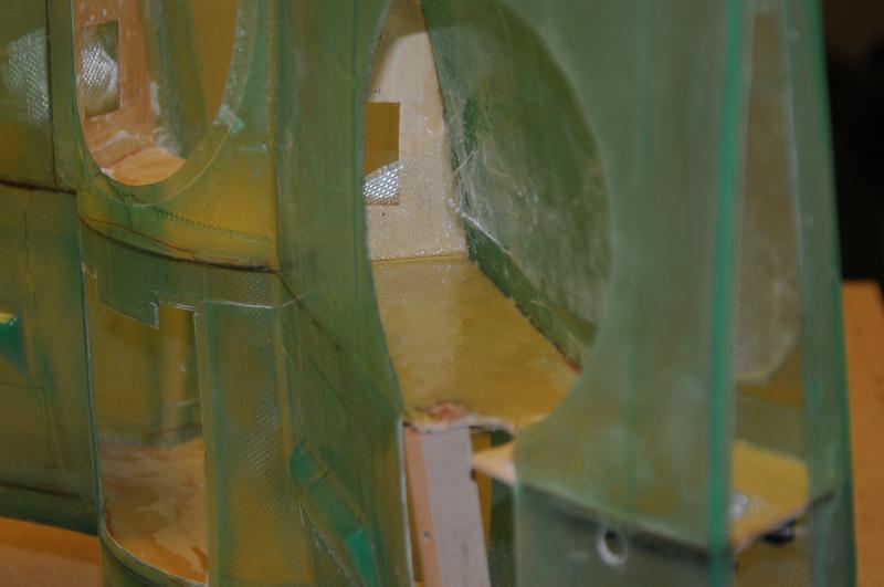

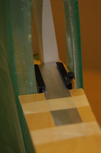

          Hej på er som följer min Corsair F4U-1, har kommit en bit till, lägger upp lite bilder, speciellt för hur kroppshalvorna skall sättas ihop...:big_boss:

                Ahh, vilken smart lösning på kroppen. En hane och hona så att säga

                  vilken rolig kropp den har någon slags grön glasfiber....nya trenden eller?
                    Gjutepoxin är grön när den är blandad
                      #40
                      Hej, kroppen är gjuten i polyester, luktar f-n..:nurse:

                              Det ser ju bra ut, jag kommer att klä vingarna med Solartex och använda sprayfiller på de ytorna som skall vara släta.
