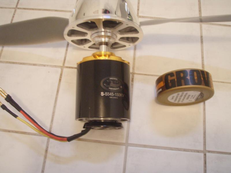

      setupen kommer bestå av:
      Motor: Scorpion S-5545-180KV
      Reglage: Jeti Spin 200amp OPTO
      Servon: HD Digitalt servo 7150MG x 5st
      Prop: APC 22x10
      Acc: DesirePower 5000mAh 6S 25C/50C x 2st (=12s)
      Powerbox: Emcotec DPSI Micro - DualBat 5.5/5.9 JR
      Acc: DesirePower 2200mAh 2S 30C/55C x 2st

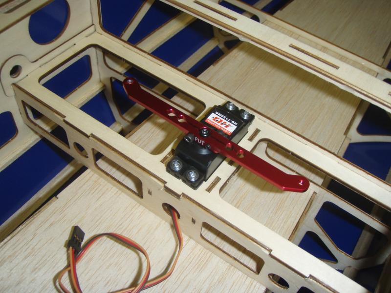

        Idag dök det upp resterande godis från Autopartner.
        jag har väntat på servooken så att man kan börja med lite montage
        på bilden är sido servo på väg att ta plats

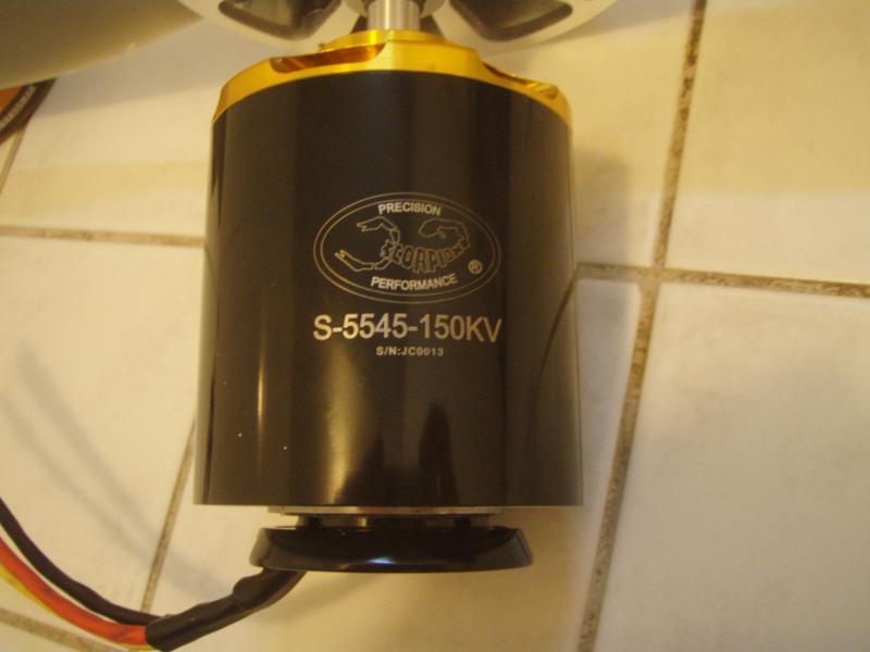

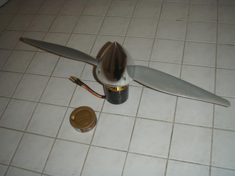

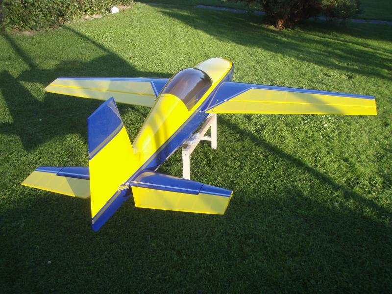

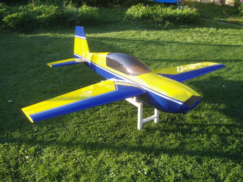

          lite bilder på rovan. propen är en APC 22x10

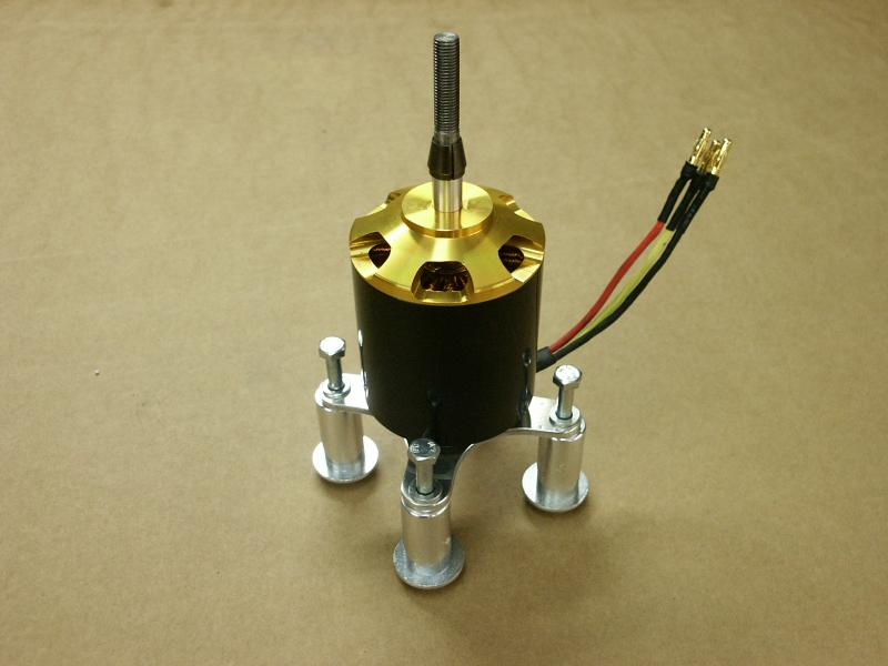

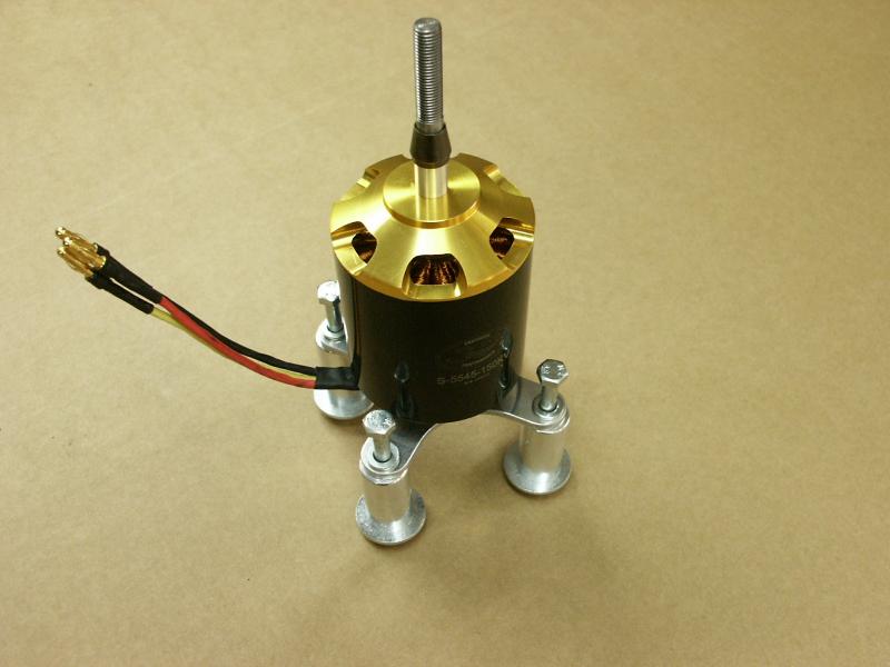

                            nu börjar operation motorfäste.
                            har tillverkat ett fäste som bilden visar, är tvungen att göra
                            distanser på 40mm för att få ut motor ifrån spantet, provmontage
                            råder ikväll, återkommer med bilder.
