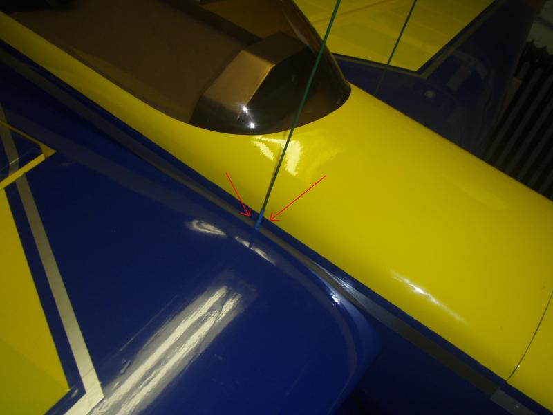

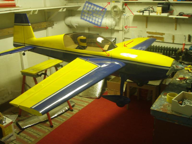

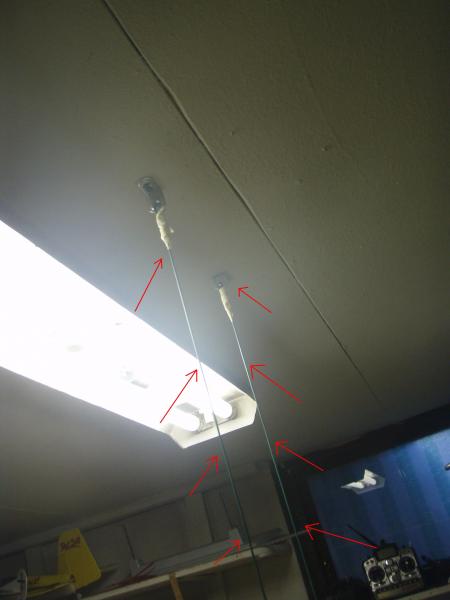

          lite bilder på dagens tyngtpunkts invägning. Fäste 2 kablar i taket och 2 ögglor i andra ändan
          som jaf trädde på vingröret. i med all elektronik och plaserade ut detta så att nosen började hänga en aning. vet inte men jag tycker att detta borde funka som metod eller?
          • Nexus
            • 744
            hej och du måste lite Nosen nere så du kunna landa när det stanna motor så är viktig inte balans i rakt utan lite nosen vinkel ner så blir det bra ...

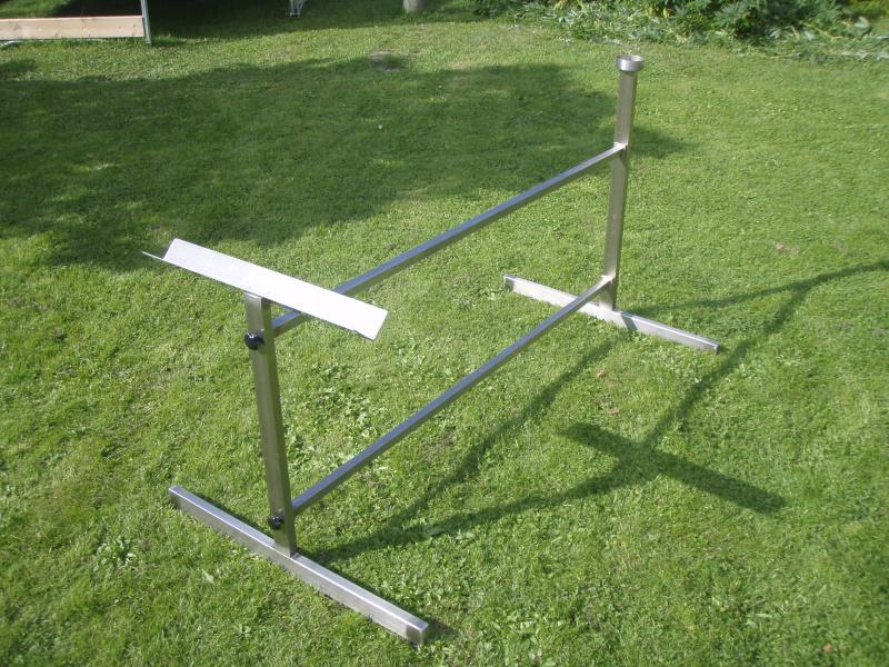

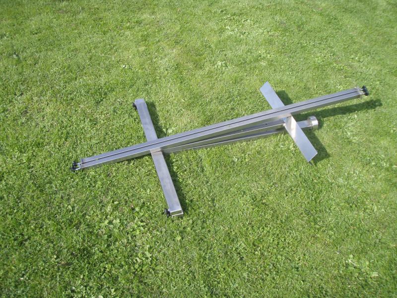

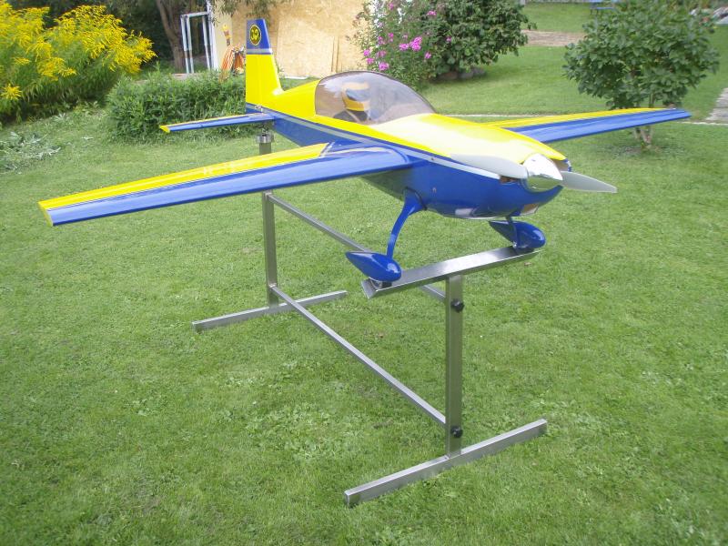

                    Fält + hangar ställning
                    Här är ett options tillbehör som jag tror dom flesta piloter av större kärror behöver.
                    ställningen är tillverkad i rostfritt stål, och monteras / demonteras med 4st korsvred(vingmuttrar) idealisk när kärran inte passar på fältborden, och att slippa ligga på knä och skruva.
                    jag fundrerar på att starta en tillverkning av dessa stativ, jag kan tillverka efter måttönskningar. hör gärna av er om intresse finns till mig på 070-7104555
                    Fredda

                      #40
                      Du kan ju göra mitteldelen "skjutbar" så passar den ju för fler kärror!

                          #42
                          Absolut kan man göra mittdelen justerbar. men om man skall försöka
                          hitta någon form av standardisering så gjorde jag dom fasta i nuläget.
                          men jag skall ha ditt förslag i huvet.
