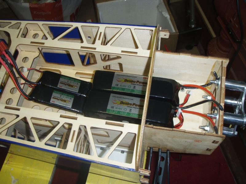

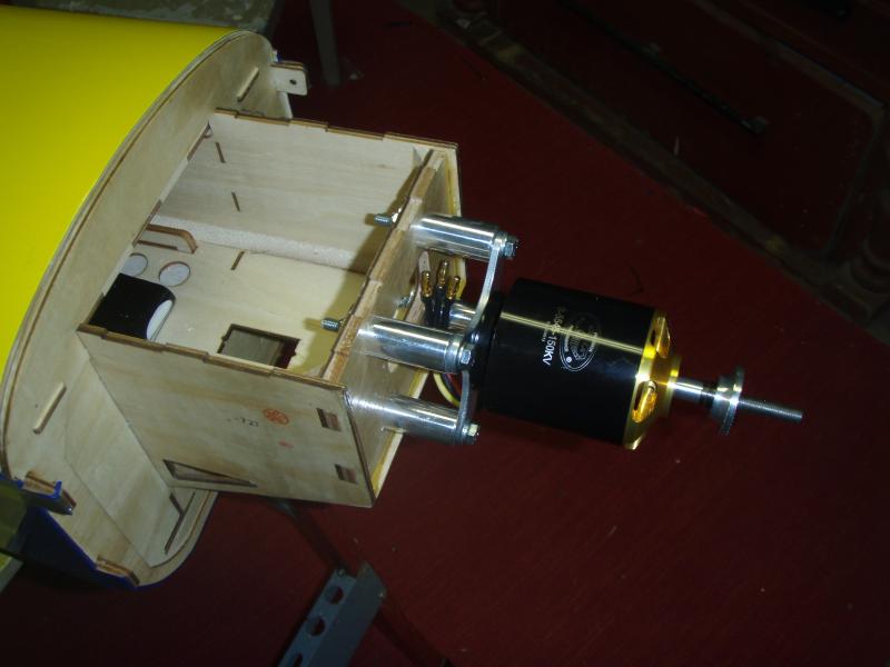

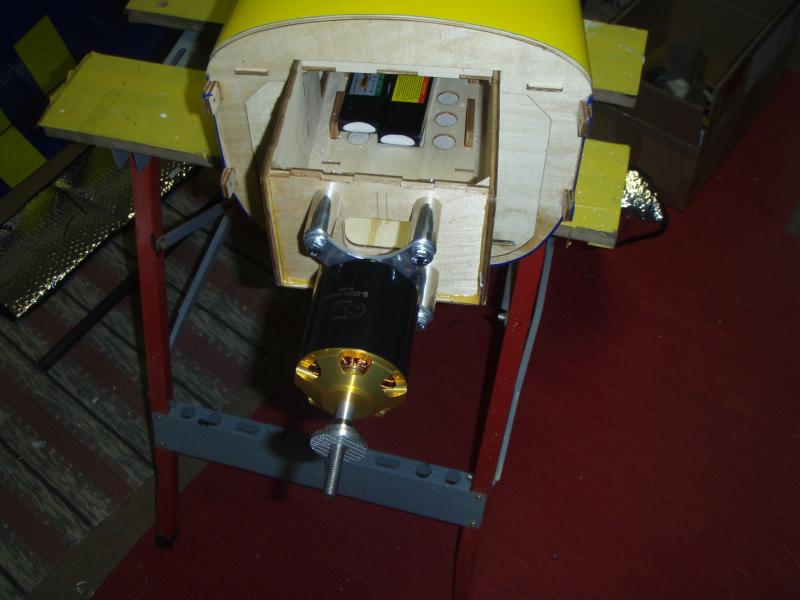

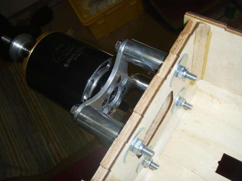

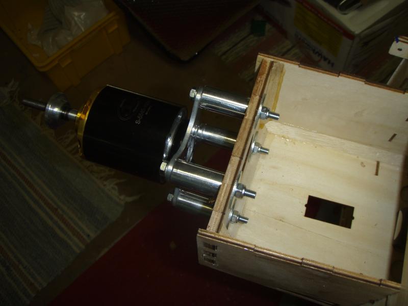

    Gjorde som sagt motorfästet idag och även montage, tror det blir ganska bra
    fich flytta ut motor 40mm från motorspantet för att passa mot kåpan.
    borrade upp dom befintliga hålen i fästet som ingick med motor från 4mm till 6.
    svarvade sedan aluminium distanser som jag sen drog 4st M6 igenom, borde hålla
    tycker man, eftersom man önskar att det kommer bli lite "tryck" i grejjorna.

        Hej Fredrik.. kul att bygget går framåt om du vill ha ännu starkare motorbock så kan du sätta trekantslist på utsidan av brandväggen med, så är det gjort på min Yak.
        /Martin

          Sigun. Jag funderade på det, men eftersom det ser ut som dom limmat RIKLIGT
          så förlitar jag mig på att detta borde hålla.

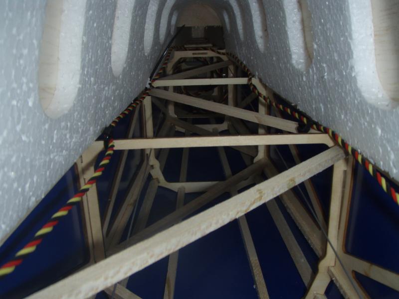

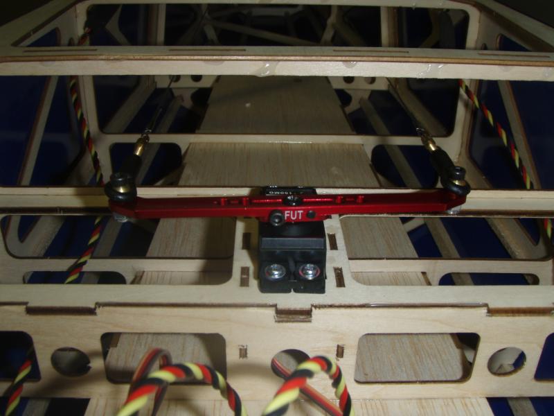

            Kvällens arbete i blandade bilder! provade alla servon som nu är monterade (HD Digitalt servo 7150MG) jag vet inte men jag tycker att vissa "skriker" lite?? dom sitter inte i spänn och reglagen går absolut inte trögt, men ändå ett visst ljud, ska det vara så?

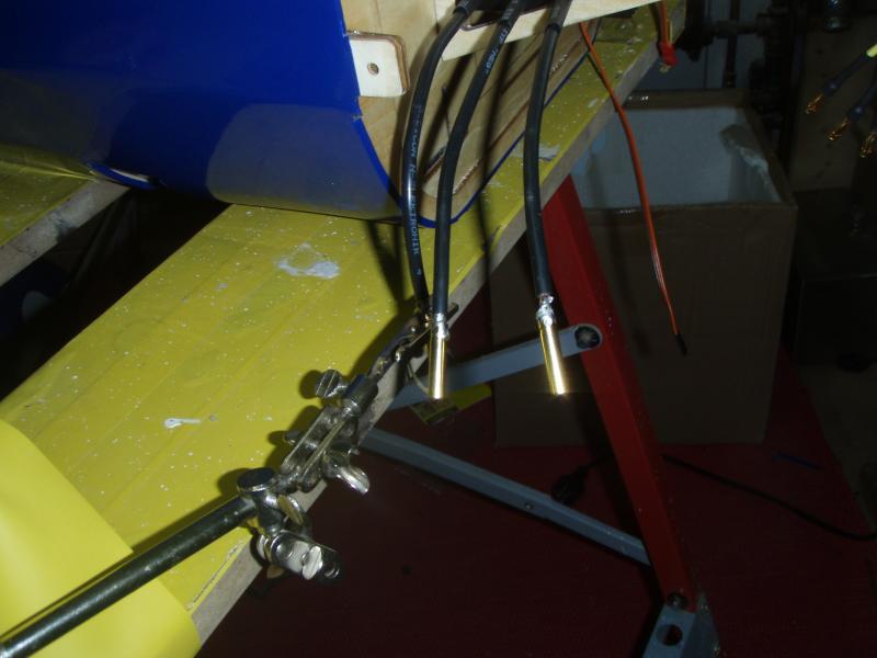

                  Håller på och skall installera mottagaren i kärran, jag kör med 2.4 systemet.
                  på mina tidigare kärror har det aldrig varit några problem med mottagarens antenner
                  för kärrorna har varit betydligt mindre och då har man kunnat dragit ut antennerna på
                  utsidan av kroppen. men nu går ju inte det pga. storleken.
                  frågan är: måste antennerna ut " från kroppen" eller kan dom var instängda innuti?
                  Fredda
                    Det funkar fint att ha dem inne i kroppen. Räckvidds test lär väl visa annat ifall de skulle vara något problem men till 99% så kommer de inte vara något problem.

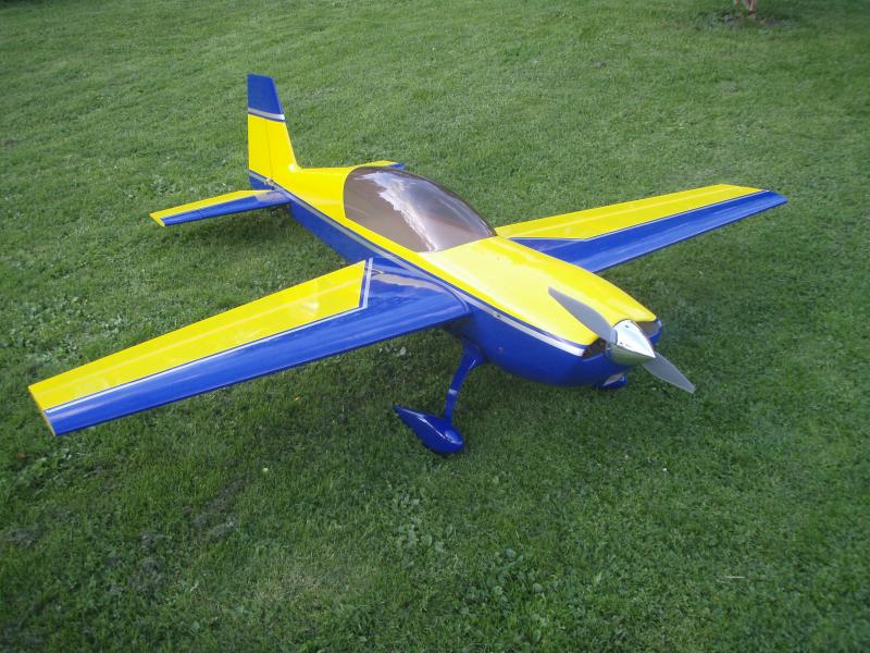

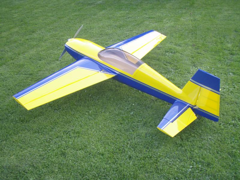

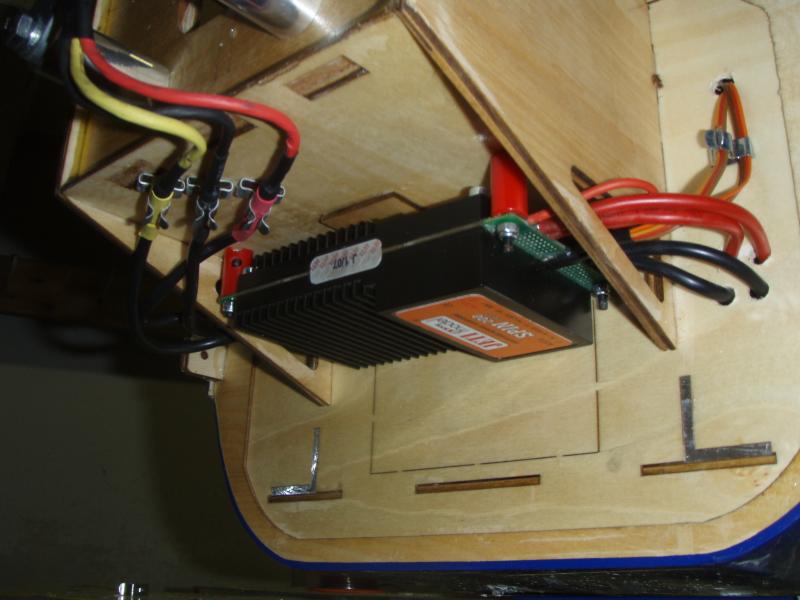

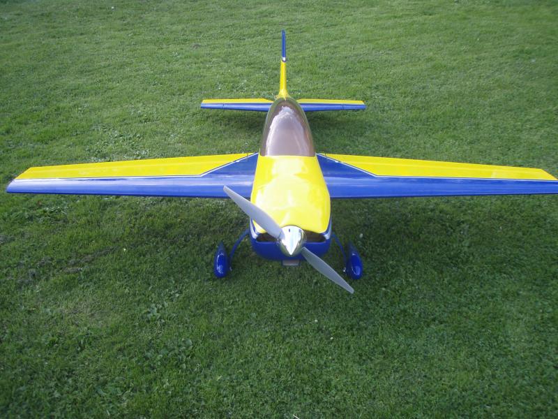

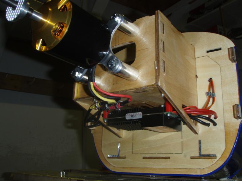

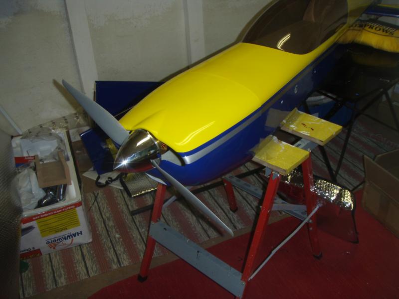

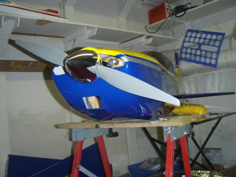

                        Har legat lite lågt med bygget ett tag, men här kommer lite prov montage bilder.
                        återkommer med mer...
                          De är snygga EF kärrorna men trodde de var dekaltrimmade från fabrik men så är det tydligen inte ! En massa merarbete blir det att montera alla dessa dekaler hehe (Varför köpa ARF när de inte är klara från fabrik) Borde heta ARCWS "Almost ready to cover with stickers" :sarcastic::sarcastic:.
                          Kul att bygget går framåt iallafall, vad är det som återstår för att få kärran flygklar nu?
                          /Martin

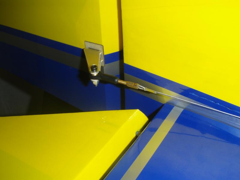

                            Ska du ha 7150 servo även på sidoroder ? Jag har HD 9150 på sidorodret på samma maskin och jag upplever att även det är gränsfall. Fick ställa upp utslaget på low rate första flygningen då servot inte orkade hålla knivegg.
                            • tex
                              • sep 2007
                              • 47
                              Kul med lite synpunkter på bygget! det stämmer att modellen levereras utan dekaler
                              dessa får man inte ens med, kan tyckas lite sniket kanske, men å andra sidan
                              kan man ju få sit eget " stuk" med valfitt utseende. dekaler kommer på snart.
                              Tack för synpunkten Björn ang. servostorleken! jag har själv varit lite tveksam
                              om jag gjorde rätt med att ha detta servo på sida, men då ska jag tänka om där
                              och gå upp i storlek, har du tips på något vettigt servo?
                              Fredda
