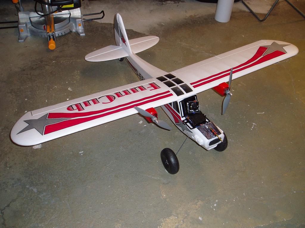

                      Tycker absolut att Fun Cub är en bra nybörjarmodell, flyger bra och tål mycket stryk.
                      Den tål ganska hög last också, har konverterat den till tvåmotorig och installerat en komplett FPV-utrustning i den med betydande viktökning och flyger fortfarande bra. Drivlinan med två stycken motorer blev ca 20 gram lättare än med den rekommenderade drivlinan med en motor.

                        cool den där vill man ju se en film med när den flyger..mvh per

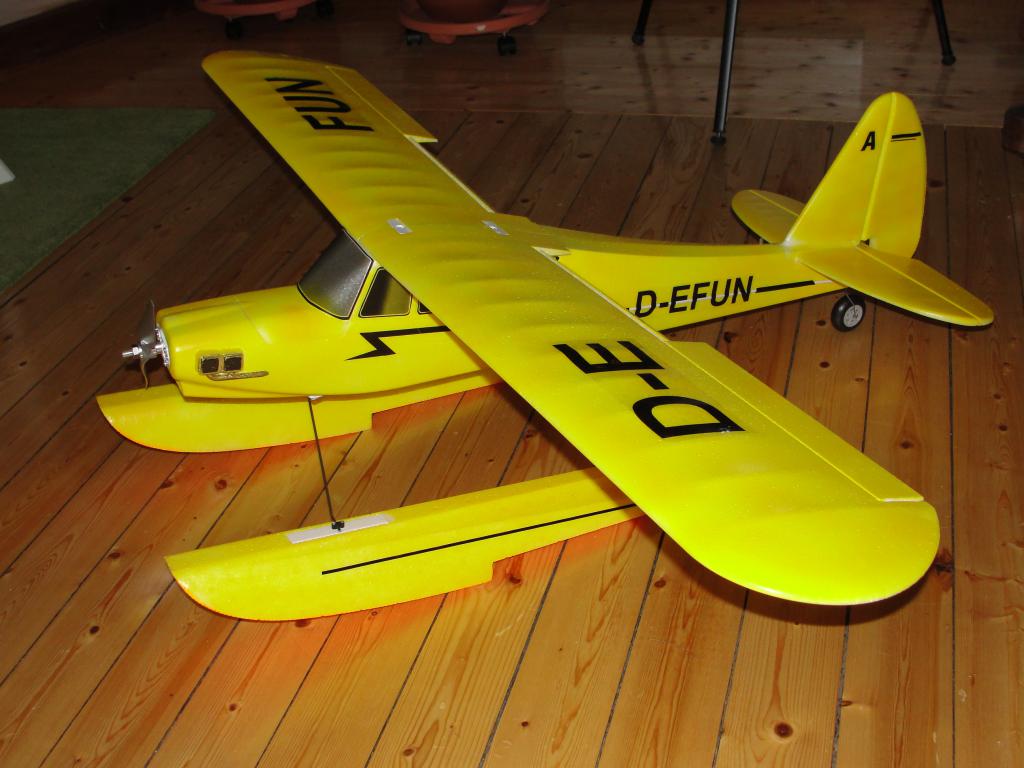

                          Hej, spännande tråd - håller just på och färdigställer en Funcub. Har satt i en kraftig motor och får lite problem med CG, batteriet hamnar nästan längst bak i hålrummet för att det ska blir rätt balans. Några bra råd??
                          När jag ändå är inne på tråden - hur viktigt är det med vattenroder - duger det med med det vanliga rodret för att taxa på sjön?

                              kör du med hjul eller pontoner
