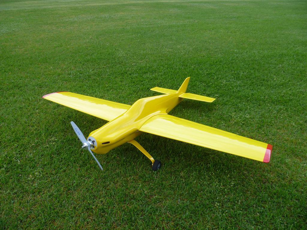

    Med min erfarenhet från EF-1 racing så anser jag att man måste ha en Hotliner som väger minst ett kg för att lyckas. Visst kan en mindre kärra flyga snabbt men inte särskilt länge.
Namn: Polecat ready to go.jpg
Storlek: 164,6 KB
    Jag flög en Quarter Midget med 800W i en Mega-motor i somras. Den såg ut att gå märkbart snabbare än en EF-1, dock knappast mer än 200 km/h. QM Pole Cat hade 1000 mm spännvidd, 20 dm2 vingyta och den vägde 1400 g inkl landställ och ett 300 g LiPo.
    Tävlingsmodeller för F5d skall enligt reglerna väga minst 1000 g och ha en vingbelastning på max 65 g/dm2. Det skulle vara kul att känna på en så'n nästa säsong. Det behöver inte vara värsta drivlinan för mig. Eftersom en sån hotliner inte har landställ så går det nog undan med 800 - 1000 Watt.
