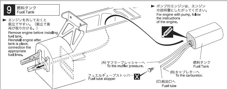

          Hade en gammal polare på besök igår, oxå en gammal rc-fantast i våra unga år. Vi försökte starta kärran en stund, men såg att den sög luft när den väl kommit igång... Så, det blev till att demontera tanken istället för att kolla ev läckage. Den sitter instucken mot torpedväggen, sitter på plats genom skumgummikuddar intryckta under tanken så den spjärnar emot instrumentpanelen. Noterade då att det läckt lite soppa, ner på durken under tanken, där det ej är målat på balsan.
          Försökte torka av kladdet med en trasa med t-röd, vet dock inte hur mycket olja som sugits in.. Hur göra där, bör jag måla utrymmet, i så fall med vad. Antar att jag måste rengöra bättre först, så ev färg fäster, funkar det med t-röd ?

            Aceton!
              Ursprungligen postat av jaka
              Aceton!
              Ok, rengöra med aceton, men vad ska jag lacka med ?

                Se däremot till att tanken är tät!
                  • 5250
                  Kolla på färgaffärn efter Polyerthan lack för motorrum båt, finns svart eller grå. Den är lätt att hålla ren

                    Måla ett tunt lager med epoxy. Brukar vara något som alla modellnissar har hemma
                      Ursprungligen postat av gimbo
                      Jo, hade för mig jag läst en tråd om detta, slog det mig när jag fick ditt tips, så jag lyckades hitta denna tråd, nu är det lackat med epoxy/t-rödblandning.

                        Aceton,jaaa.MEN uTAN OLJA

                          Jag gjorde rent med t-röd, penslade sen på epoxy utblandat med t-röd, känns som att det kan funka...ser ok ut än så länge iaf..
