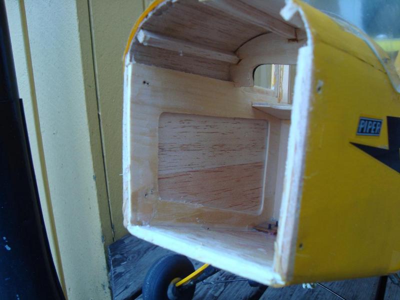

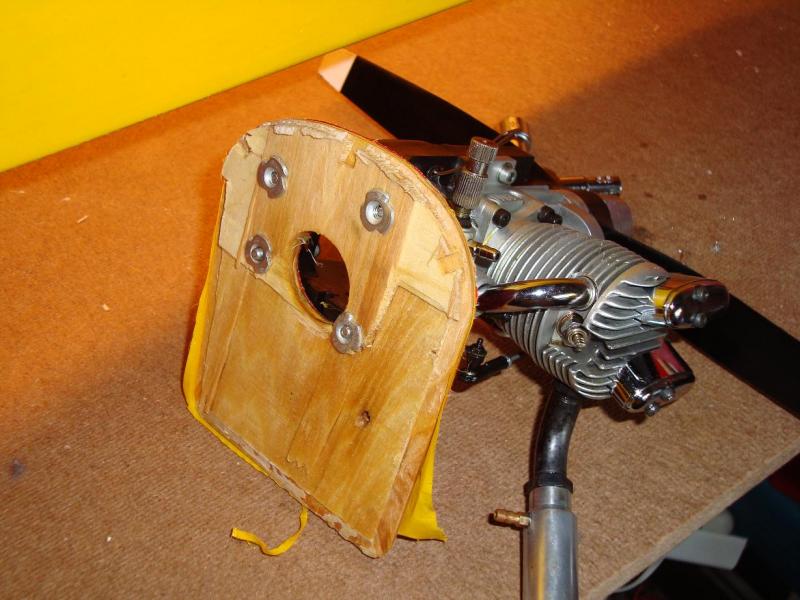

      Något som jag tror bidrog till de "rena brotten", dvs att i princip bara brandväggen lossnade, verkar vara att den bestod av ett laminat av 2 plywoodskivor, som sugit i sig soppa och blivit svampig. På insidan var den ju helt obehandlad, förutom botten och sidor som jag penslade med epoxi/t-röd enl tidigare i tråden. Framsidan av brandväggen var ju klädd men inte hålet där själva "proppen?" till tanken går igenom, kan tänka mig att det är den sugit i sig soppan.

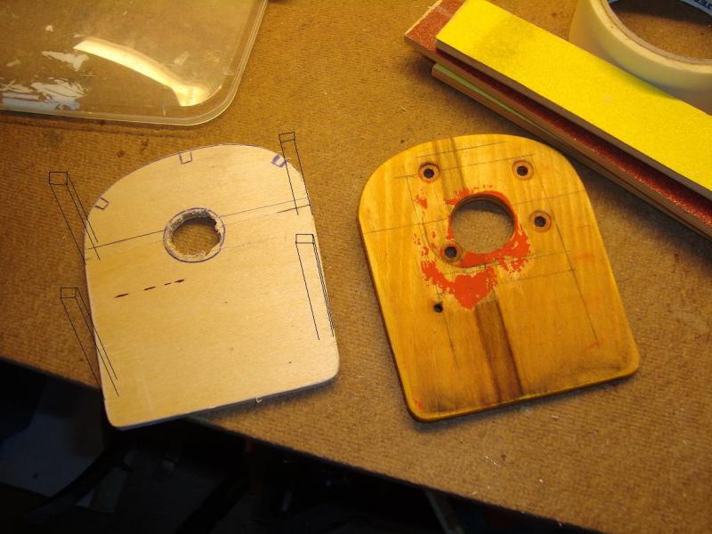

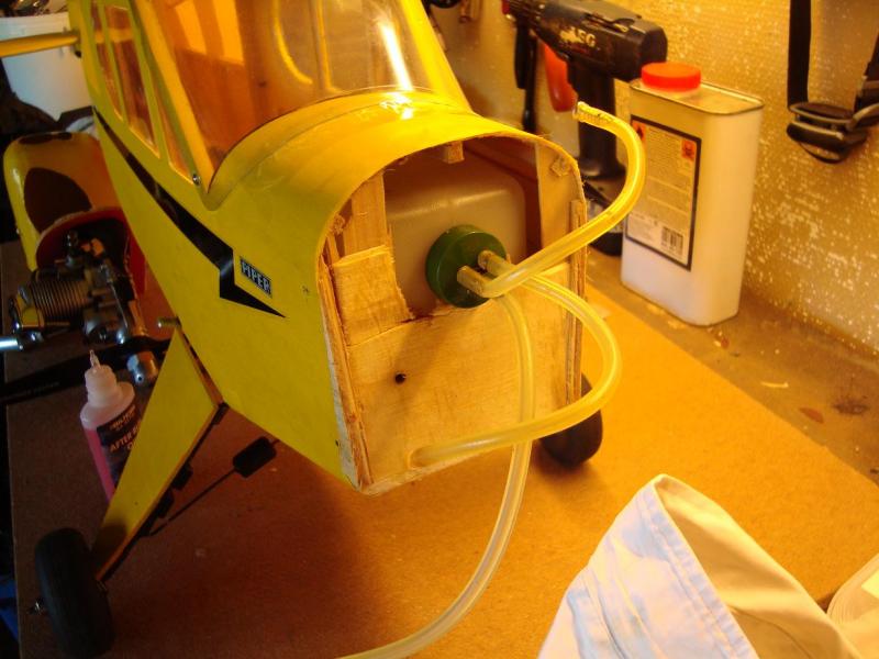

      Har sågat ut en ny brandvägg som jag har en del tankar om hur jag ska fästa. Kroppssidorna där fram verkar bestå av en tunn fururam, plankad med tunn balsa. Tänker mig att jag skruvar fast furulister på brandväggen, se bild 3 nedan, som jag sedan epoxyar/skruvar fast mot dessa fururamar, samt förstärker med trekantslist där det går...?

      På den 3:e bilden har jag försökt mig på att illustrera hur jag tänkt mig att laga/förstärka....eller har ni andra tips/förslag ? Här ser man oxå hur mörk plywooden på den avbrutna brandväggen är av impregnerad soppa... :thumpdown:

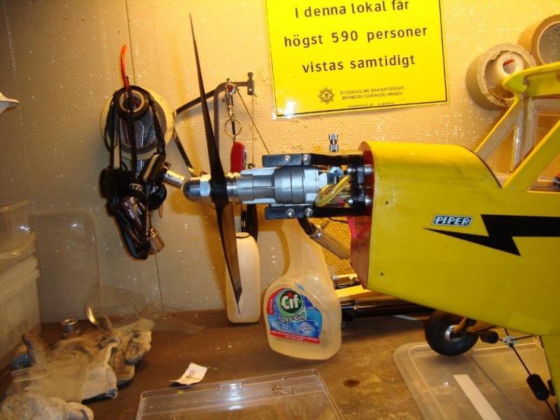

        Edit, bilderna nedan är innan brandväggen lossnade...

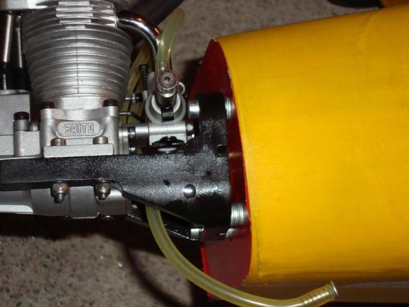

        Motorn satt med väldigt mycket höger- resp nedåtvinkel, samt toppen vinklad ut åt höger.

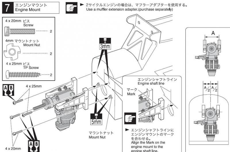

        Enl manualen ska den sitta med toppen neråt, centrerad, nämns inget om någon motorvinkel alls, möjligen kan jag tolka skissen på den sista bilden som att motorn ska sitta några mm till vänster om centrumlinjen.
        Jag har förvisso monterat elmotorer med lite höger- resp neråtvinkel, men inte lika mkt som här.... :1dontknow:
        Jag tyckte iofs kärran flög bra med denna motormontering när jag, efter viss panik, hade fått upp den i luften.
        Tips/förslag här oxå ?

            Är brandväggen helt i rät eller är det någon "vinkel" inbyggd från början.
            Ser ju att du förvisso monterat ny brandvägg, men misstänker att du satt den som orginalet.
            Själv brukar jag försöka montera motorn någon grad ner samt höger.
            Du gjorde helt rätt att inte montera motorn helt upp och ner.
            Har en tendens att tjura lite mer då.
            /Lasse
            //Lasse
              Njae, har inte börjat montera brandväggen än, än så länge bara sågat ut den och börjat slipa till den..
              Och nej, den verkar inte ha några inbyggda vinklar.
              Varför tjurar de om man sätter de neråt, beror det på förgasaren ?
              Noterade att herr Gårdstad monterat en likadan motor enl manualen, med toppen neråt:
              • jaka
                • 1491
                ...Beror på att glödstiftet lätt blir surt när soppa rinner ner i förbränningsrummet.
                Bäst är att montera motorn,cylindern, 90 grader ut åt vänster (sett framifrån)

                  Jag har en Saito 100 inverterad i min maskin å det funkar alldeles förträffligt.... Möjligen att den sura ner sig lite för lätt då motorn är varm......men då tar man fram starten !!
