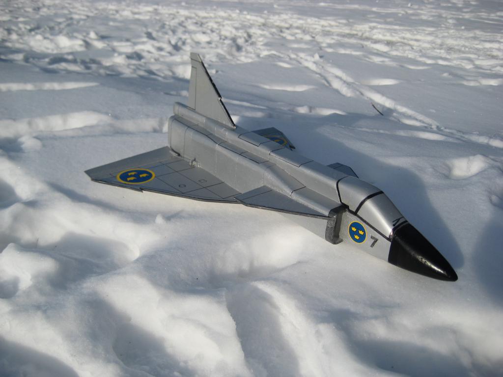

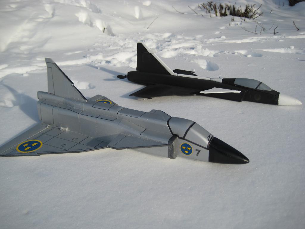

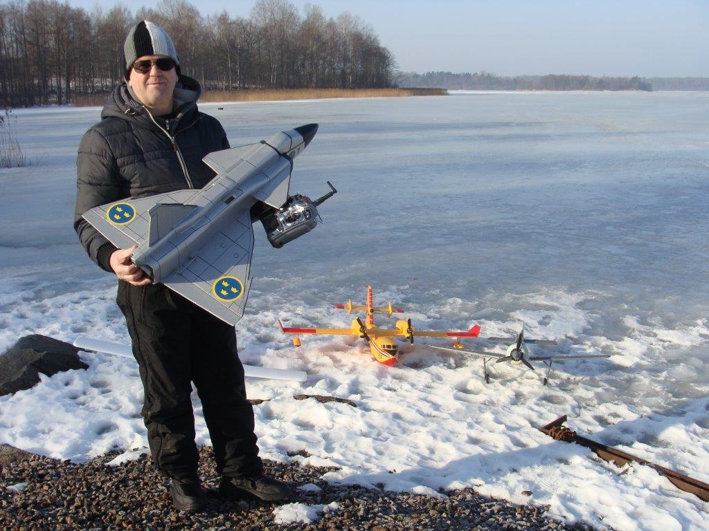

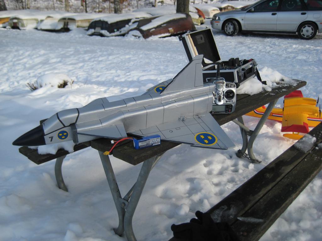

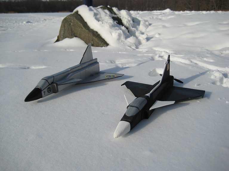

ID: 494906Jag har legat lågt i färdigställandet av Viggen, man har för många järn i elden. Men häromdagen tog jag tag i bygget igen.
            Jag var på isen i helgen med kompisar och skulle maida den, den var omålad så när som lite gult på vingarna för jag skulle se den lite bättre. En kompis kastade den åt mig och det blev dramatiskt direkt, den hade så dålig ork, men jag kunde vända den mot stranden med nöd o näppe, det blev en snygg landning med hög nos i snön. Tittade lite på den och såg snart att utloppsducten hade släppt i en kant och täppte till utloppet.
            Nåväl hem och skar upp den från framkant av fläkten och ända bak. Ny duct tillverkades och tejpades fast lite bättre än den förra. Nu idag var den nymålad för jag visste ju att den flög, draget är väl inte 1:1 direkt men flög gjorde den, tyvärr blev det ingen film för det gick inte att se i skärmen på kameran i solen.
            Som med alla deltor stannar den nästan om man svänger lite häftigt. Det blev bara två flygningar idag men jag ska på det igen när det blir läge framöver.

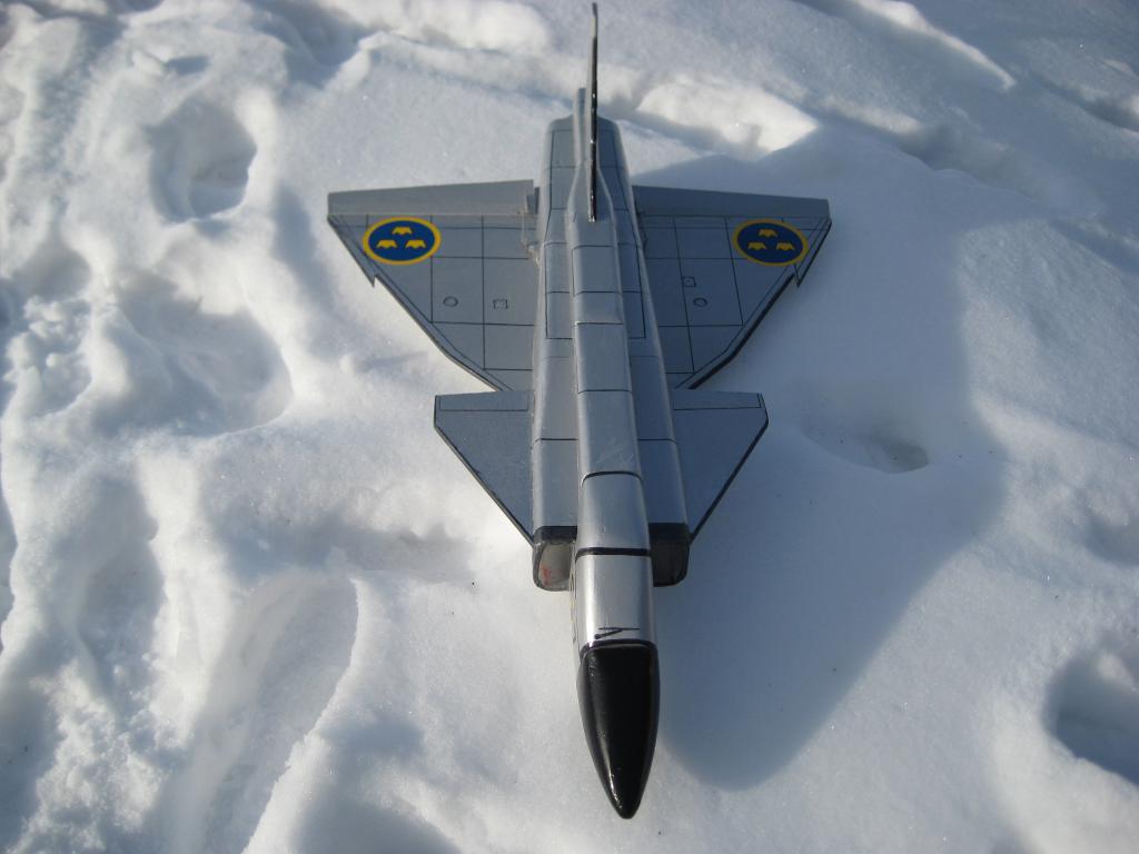

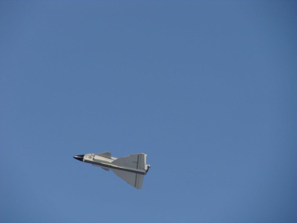

                Nu är den flugen några accar till, innan dess tog jag upp ett par hål på ovansidan så fläkten skulle få lite mer luft och det visade sig göra nytta. Det blev betydligt mer drag.
                Vikten är 700g med 3cells 2200 acce. Det blev ingen film idag heller men ett par bilder.
                Konstrktionen av Viggen är väldigt enkel, men det tycker jag en Depronmaskin ska vara, man bygger den på någon dag om man vill.

                  Nu äntligen blev det en film på VIGGEN , jag har tagit upp ett par hål på ovansidan och det visade sig bli bättre drag.
                  /Roffe
