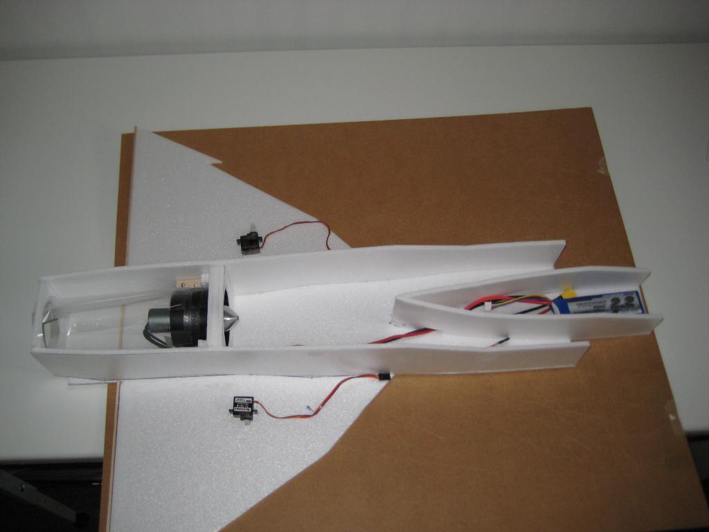

ID: 491655Nu börjar man skönja vad det blir för något....överdelen endast tejpad för en liten koll hur det blir..., får nog sätta i EDF:en och lite annat innan det limmas fast överdel...

      Ursprungligen postat av puggen
      /Roffe
      Läckert!
      Hur tycker du att ytrymmena är? Jag tänkte att man ev. kunde kapa "ryggen" lite längre bak för att få en lite större lucka. Jag hade även tänkt att man kunde ha sidroderservot där om man nu vill ha ett sådant...
      Peter Z
      • puggen
        • dec 2006
        • 483
        Lite så stod jag och funderade,man bör ju komma åt grejorna så en lucka blir det nog på ryggen. Sidoroder har jag inte bestämt mig för än, jag får fundera på det en stund. Utrymmena är fullt tillräckliga, Viggen är ju en rymlig kärra i verkligheten också.
        Mvh Roffe

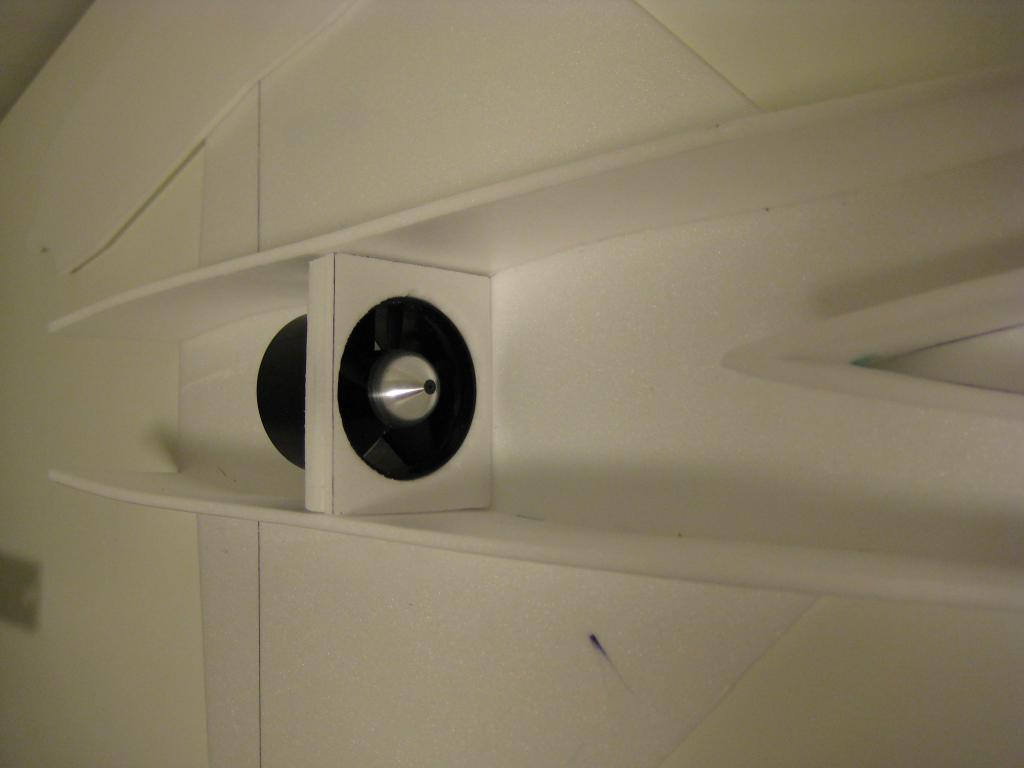

Namn: IMG_3440.jpg
Storlek: 37,0 KB
ID: 491683Klicka på bilden för större version
Namn: IMG_3441.jpg
Storlek: 37,1 KB

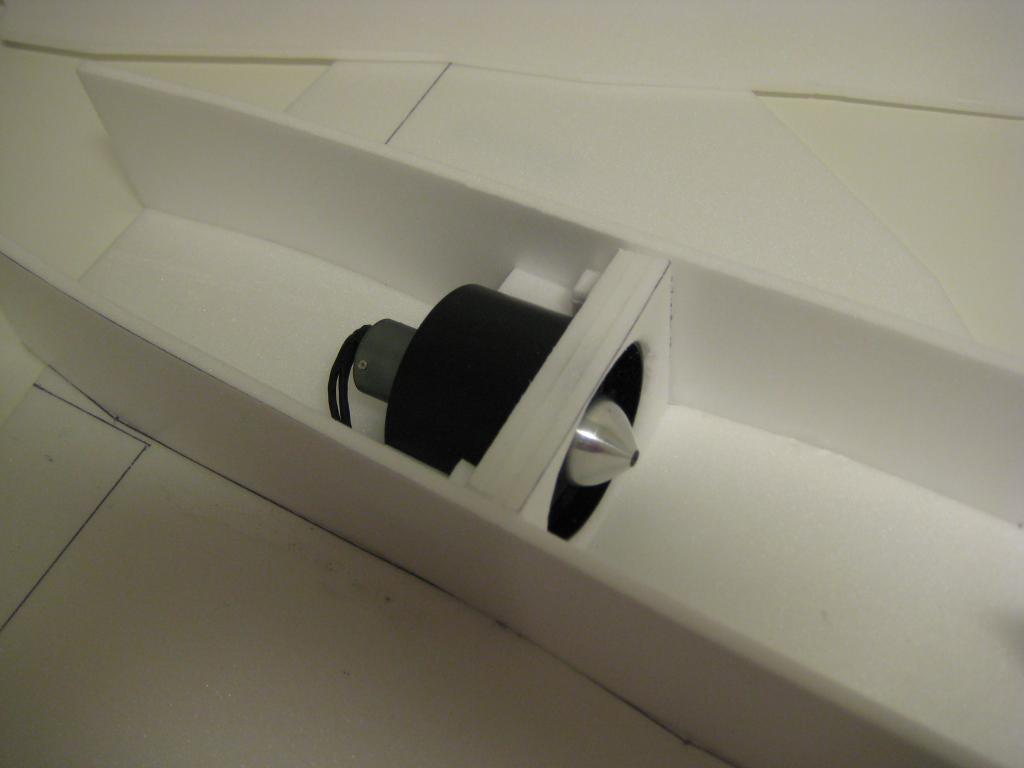

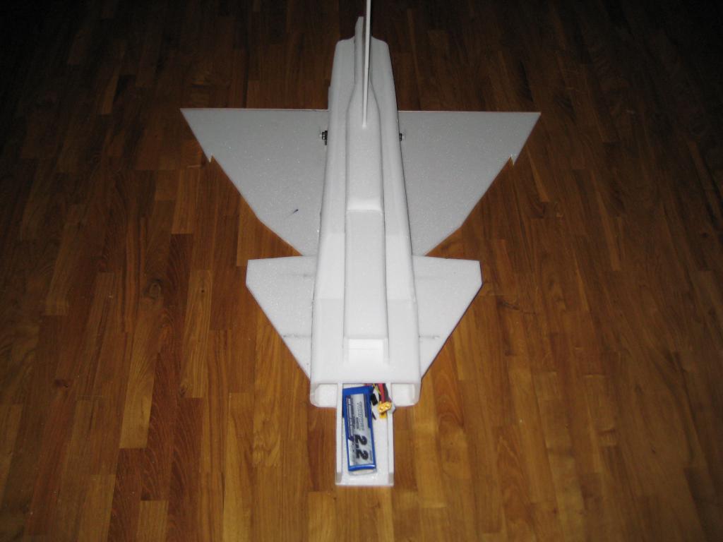

ID: 491682Idag har det blivit fäste till fläkten, men frågan är var ska jag placera den och hur stor acce ska man välja för att det ska bli balans på kärran. På bilder av andra EDF:er kan man se att fläkten sitter allt från mitten och till längst bak vid utblåset, någon som har en ide på detta. Fläkten är för övrigt en Wemotech 480 och motorn en Turnigy kv 3600 för 3-4 s.
          /Roffe
          Flyg fort och lågt

            Det där ser ju lysande ut!
            Jag tänkte mig en 4s1800mAh när jag ritade men det beror ju givetvis på hur törstiga fläkt/motor är. Jag skulle gissa att en 4s2200 blir i tyngsta laget.
            Peter Z
            • puggen
              • dec 2006
              • 483

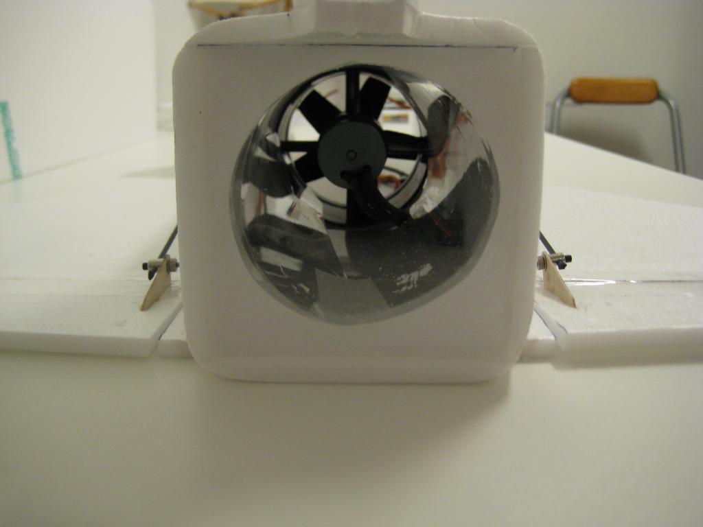

              Med en 3s 2200 hamnade fläkten där den är nu för att det skulle bli balans, då räknar jag med att TP blir en liten bit in på huvudvingen. Jag tror inte att Wemotec:en pallar för 4s , med 3s och fullskaft så går bladen i huset runt om, och draget var fullt tillräckligt för en depronkärra i denna storleken.
              En utlopppsduct i overheadplast blev det också igår...
              /Roffe

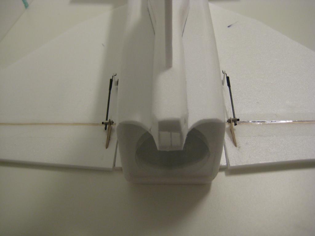

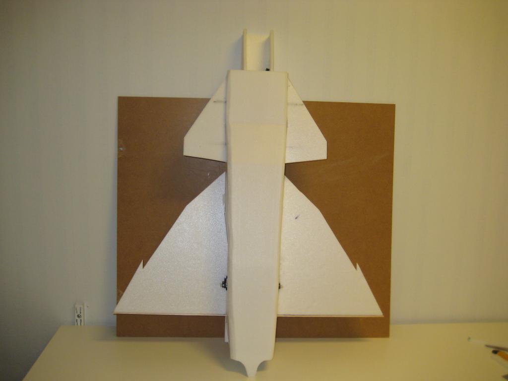

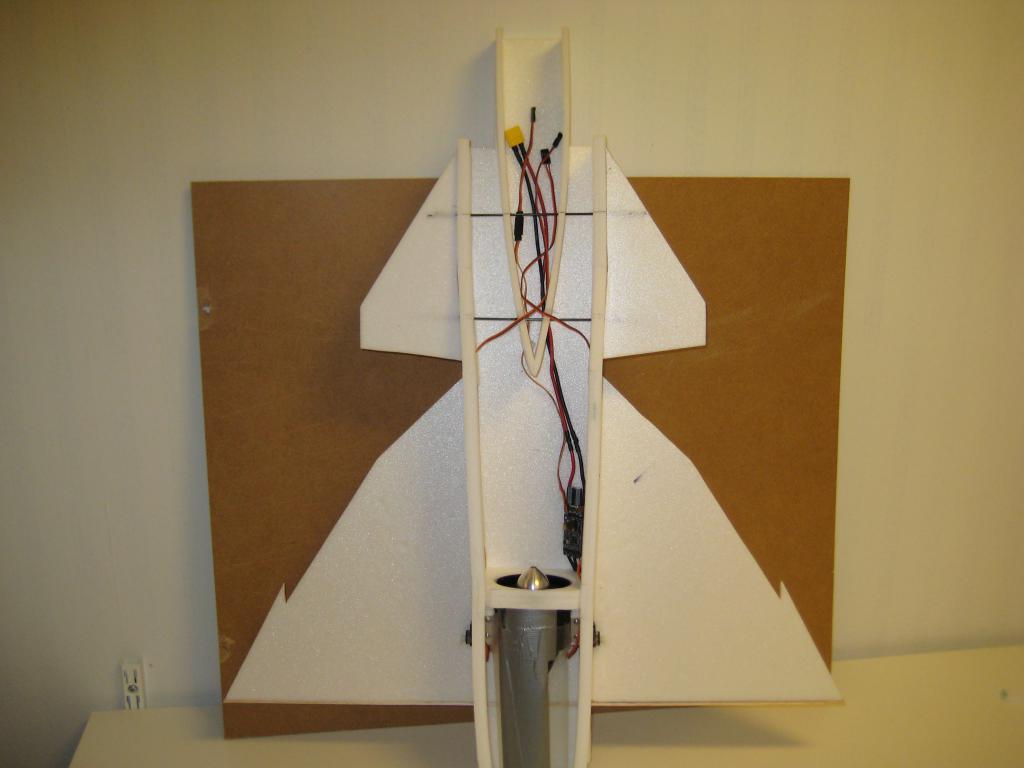

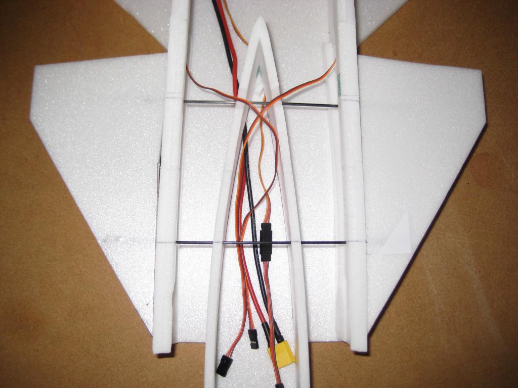

                Nu är nosvingarna på plats limmade och förstärkta med 2 st 2mm kolfiberpinnar rakt igenom kroppen, ovandelen på kroppen är också fastlimmad, nosvingarna gjorde jag inte rörliga. Erfarenheten från min JAS i samma konstruktion är att den kan vara fast, där är den rörlig kopplad med höjdrodret. Alla kablar är dragna i kroppen. Nu återstår nosen och ryggåsen att montera och sedan lite slipning så den blir lite rund i kroppen +rodren.
                /Roffe

                  Snyggt!!!
                  Nu blir jag ännu mer sugen på att börja bygga min. Tyvärr kom det lite emellan... Men snart så!!!
                  Jag tänkte göra remsor av depron som förstärkningar där kroppens översida sitter mot sidorna. Då kan man runda den mer utan att den blir svag.
                  Smart med kolfiberstavarna till canarderna. Det lär ju inte störa luftströmmen märkbart och verkar smidigt. Jag kanske skall rita in var de skall sitta på ritningen. Då är det ju enklare att få till rätt vinkel på dem också
                  Peter Z
                  • puggen
                    • dec 2006
                    • 483
                    Om du tittar på bilderna tagna uppifrån ser du att jag limmat in en remsa 6mm i kanterna för att kunna runda lite mer.
                    Vinklen på canarden tog jag från din microviggen.
                    /Roffe

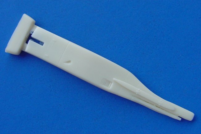

                      Jag hittade en bra bild på kanonen som sitter undertill.
Namn: 01.jpg
Storlek: 33,5 KB

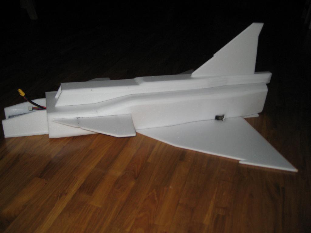

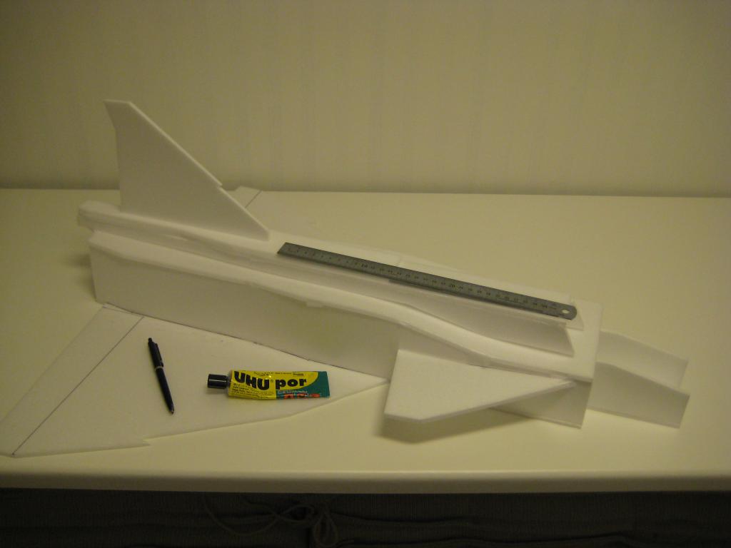

                        Lite har det blivit idag också, det är ju snabbygge det här, det är egentligen bara nos,huv och rodren som saknas. Vikten är som den är nu med acce och fläkt 654g. Det är grejorna i kärran som väger, Depronet är inte många gram.

                          En vecka har gått utan byggaktivitet, men igår blev det lite gjort. Rodren på plats, och en nos och huv tillyxade grovt.

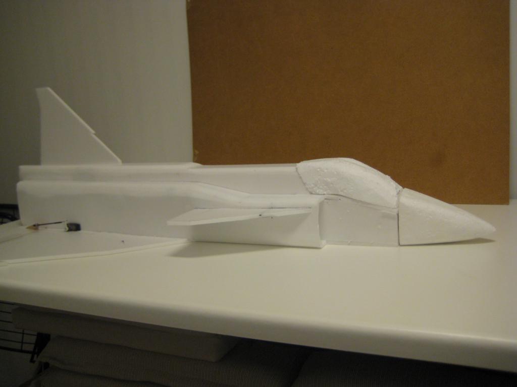

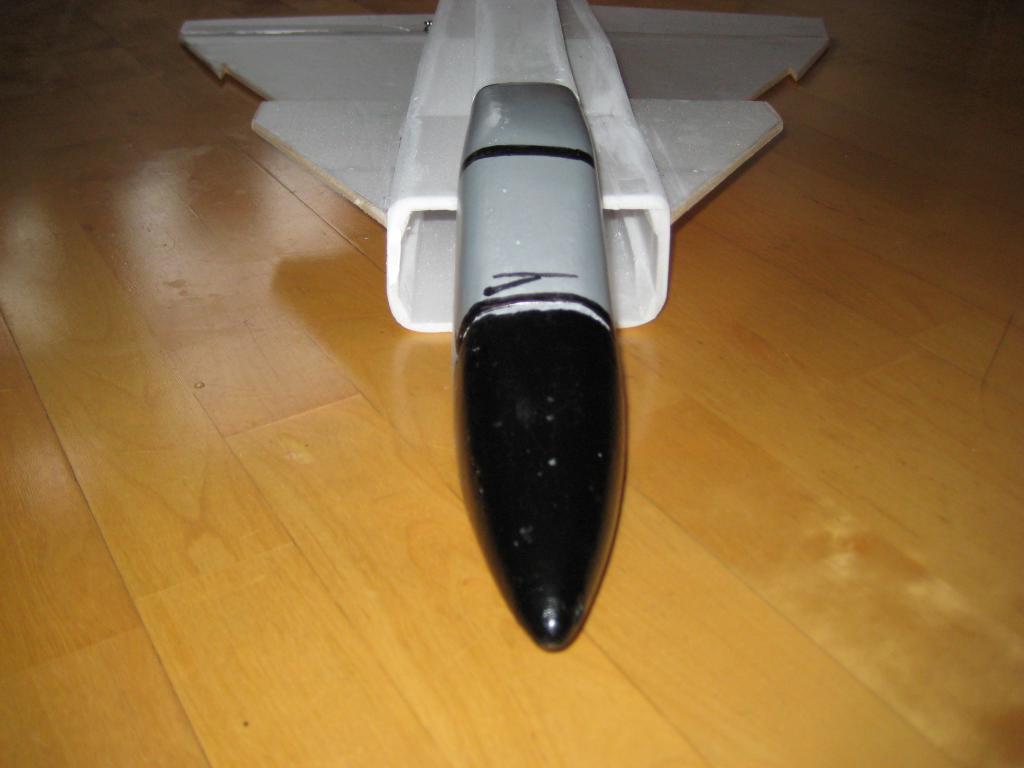

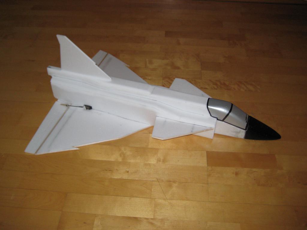

                              Nu närmar det sig , den är nästan färdig mycket annat har kommit emellan på sista tiden..
                              Nosen och huven på plats, 2mm balsa på vingframkanter mest för att skydda depronet. Målning får vänta tills den är provflugen..
                              Till Dennan, det är bara att ta fram depronet och börja skära med kniven, riktigt kul med sådana här projekt ibland....

                                Snyggt jobbat!
                                Hur känns vingen nu när den är färdigbyggd? Tror du att depronet är tillräckligt stabilt med bara en kolfiberlist som förstärkning? Nu har ifs du satt balsalister längs kanterna vilket är en bra idé. Är man lat kan man bara tejpa kanterna på depronet. Det gör rätt stor skillnad bara det men i det här fallet tror jag att vingen "mår bra" av att förstärkas lite. Jag har tom funderat på att glasa vingen för att göra den stabilare...
                                Skriv gärna några rader om hur du gjort huven och nosen!
