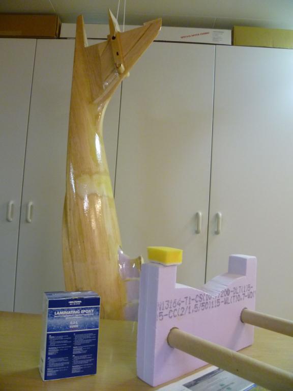

    Detta inlägg är inte kapning av Krilles tråd, bara delning av en ny erfarenhet.
    Har nu praktiserat ANDRA skrapningen med dåligt resultat.
    Det ljusa bandet över bakkroppen är lättspackel som ligger under 25 g glasfiber. Här är det dubbelkrökta ytor, konvexa såväl som konkava! FÖRSTA skrapningen för att fästa glasfiberväven gick bra. Jag använde engångspensel för att stryka fast väven på de konkava ytorna annars plastkort. Lite knottror i väven slipade jag lätt av med 320-papper två dygn efter glasningen. Sen stod kroppen och vilade c:a en månad vilket inte var nödvändigt, kanske inte bra heller.

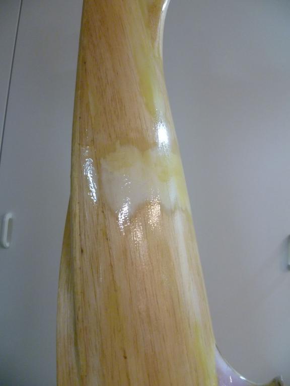

    Jag tvättade kroppen med rödsprit före ANDRA behandlingen med lamineringsepoxy. Gick på som vanligt, först måla på lite epoxy och sen skrapa ut det med plastkort. Väldigt lite epoxy blev kvar på det hårda underlaget(slipad glasfiber och epoxy).
    På konkava ytor spred jag ut epoxy'n så tunt som möjligt med den gula svampen. Efter ett par minuter hade epoxy'n dragit ihop sig till en apelsinskalsyta där väven syns i groparna. Mycket slipjobb väntar nu.:(:(:(
    Två frågor till erfarna byggare:
    1. Skulle jag ha tvättat den gamla epoxy-ytan med aceton i st.f. rödsprit?
    2. Kan man använda Peel Ply på dubbelkrökta ytor?

      Lars,
      Är det ZAP (Pazer) Z-Poxy Finishing resin du använt?
      Om det är det, att den inte flyter ut skulle vara konstigt, den är känd för att ge "spegelblanka" ytor. Själv använder jag aceton när epoxy skall rengöras. Prova med aceton nästa gång på en mindre yta så ser du om det var rengöringen som var boven.

        Jag har inte använt Z-poxy finishing resin utan som vanligt Biltemas lamineringsepoxy. För längesen använde jag en tunnare epoxy importerad av Complast, men skillnaden är obetydlig. Tidigare har jag lyckats(flera gånger) med Biltemas lamineringsepoxy men den här gången blev det ANDRA lagret misslyckat. Jag tror det beror på att jag inte tvättade FÖRSTA lagret med aceton strax innan jag skulle stryka på ANDRA lagret. Dessutom var jag överambitiös och drog över ytan med KLIBBDUK för att ta bort lösa partiklar. Dammsugare hade varit bättre!! :banghead: Klibbduken lämnar efter sig en klibbig yta som bara målarfärg löser upp(tror jag).
        Sen började jag tvivla på att två lager epoxy är nödvändigt. Kollade noga igenom Sweepers tråd och beskrivningen från Model Airplane News. Båda nämner kortfattat det andra lagret. Jag lärde mig för 25 år sen att det SKALL vara två lager epoxy. Det leder till mer eller mindre hårt sliparbete men resultatet blir överlägset bra, särskilt om man vattenslipar. Har försökt med sprutspackel eller slipbar grundfärg för att undvika epoxy. Jobbet blev lättare och möjligen modellen också men glasfibervävens struktur syns igenom lackfärgen.

          den mindste smule fedt på förste laget så binder ikke andre laget. det bedste er at vaske med enten asetone eller eddike / eddikesyre (fås på fargehandlen). Når det er gjort så dra snapt over med 1000 korns sandpapir. Da får du en ren ytre som binder og stadig giver en blank overflade.
