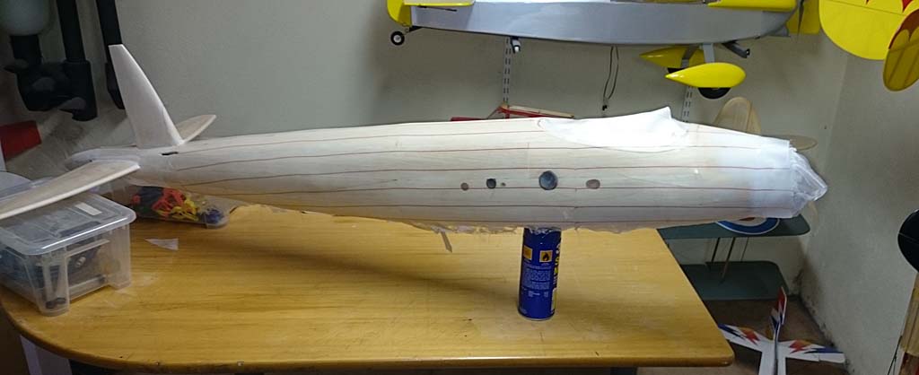

                            Det går att använda peelply på dubbelkrökta ytor se min Mosquito. Man kan överlappa med peelply och sedan dra bort. Fördelen med peelply är att man får en slät ytan vid första lagret med epoxi. Om man lägger sprutspackel efter första lagret utan peelply fyller man vävstrukturen med spackel. Om man istället använder peelply får man en struktur som har små hål efter pellplyen som man borde kunna slipa bort men lite sprutspackel är enklast.
