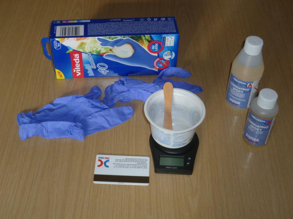

        2 - Använd lamineringsepoxy, ibland kallad gjutepoxy. Risken med vattenbaserad epoxy är, som Bo skriver ovan, att faneret slår sig. Jag är lite långsam av mig så jag uppskattar att Biltemas lamineringsepoxy har en öppentid på 20-30 minuter, beroende på temperatur. Vanligtvis blandar jag 10-30 gram i taget, sällan mer än 40 gram.
Namn: Lamineringsepoxy.jpg
Storlek: 72,9 KB
        Det är viktigt att använda NITRIL-handskar som skydd mot flytande epoxy. Vinyl- och latex-handskar släpper igenom epoxy. Willys har Vileda-handskarna på bilden. 40 st kostar som en liten propeller, 53 kr. Blandningsburken har innehållit crème fraiche.

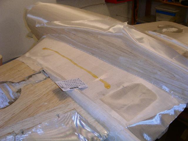

        3 - Sprid ut epoxysträngen över glasfiber/fanér -ytan med hjälp av en otandad flexibel skrapa. Begagnade kreditkort eller plastbehandlade spelkort är klassiskt. Visst kan man använda pensel, men då går det åt dubbelt så mycket epoxy och vikten blir därefter. Fanéret suger i sig epoxy vid första skrapningen och det ger hårdhet åt ytan. Se dock till att varsamt torka bort överflöd efter skrapningen med hushållspapper.
Namn: Glasning.JPG
Storlek: 40,9 KB
        Kortet syns i denna bild från Görans tråd.

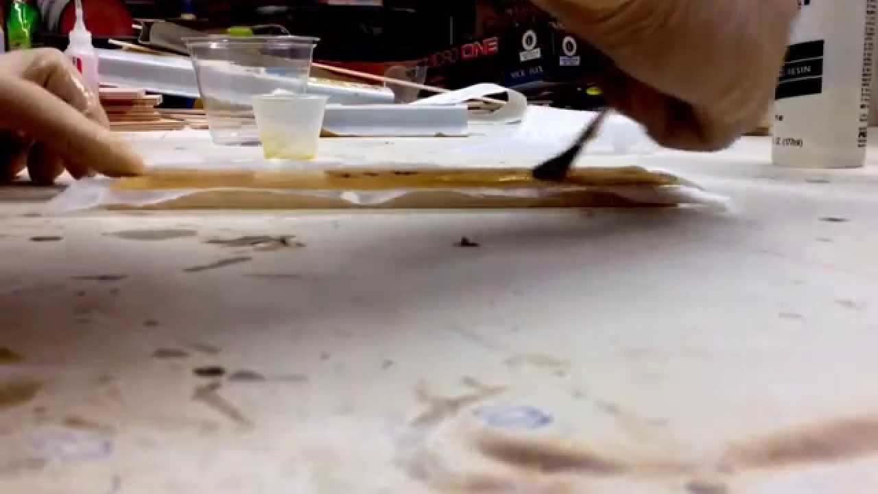

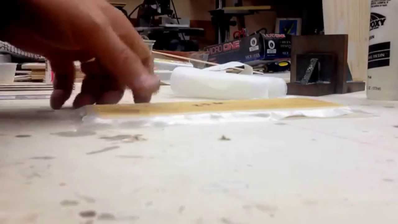

                    Nästa steg i glasningens underbara värd är nog att använda "Peel ply". Se nedanstående filmer. Du ska få ett perfekt resultat direkt, perfekt mängd epoxi och en yta som är klar för primer utan timmar av slipning! Tyvärr vet jag inte var man får tag på "Peel ply".....

                              "Balsa Dust" sade i det första Youtube-klippet att han klädde balsaträbiten med 1,4 oz/sq.yard glass cloth. Det motsvarar glasfiber 50 g/m2 med våra mått. Sen visade han i det andra klippet hur vikten hade ökat från 23 g till 28 g för en yta på drygt en dm2, alltså c:a 4 g/dm2. För mig brukar hälften räcka.
                              Man måste alltså använda flexibel skrapa vid den första epoxy-behandligen när glasväven skall fästas mot balsaytan. Torka bort överflödet som Lelle och Sweeper skriver ovan. För mycket epoxy sugs upp av balsaträet och förblir barlast i kärran! Jag brukar aldrig få några bestående rinningar eller vallar efter första skrapningen, bara en slät glasfiberyta.
                              Den andra skrapningen kan vara ett problem eftersom träet nu inte suger i sig något. Denna skrapning är till för att fylla upp mellan trådarna i väven och en aning till. Jag tycker att detta är det svåra momentet i glasning. För mycket epoxy straffas med hårt sliparbete och för lite straffas med spackling.:concern:
                              Här kan Peel Ply vara lösningen. Med hjälp av Peel Ply skall man få ett tunnt, jämntjockt lager av epoxy. När det är hårt skall det gå lätt att riva av Peel Ply och sen krävs möjligen en lätt slipning för primer och färg.
