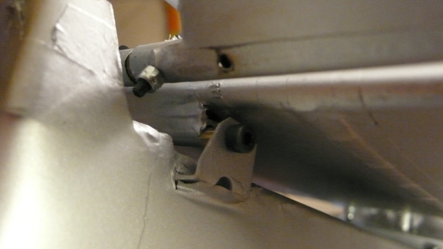

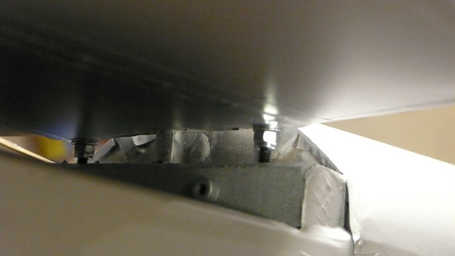

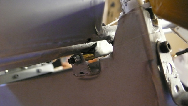

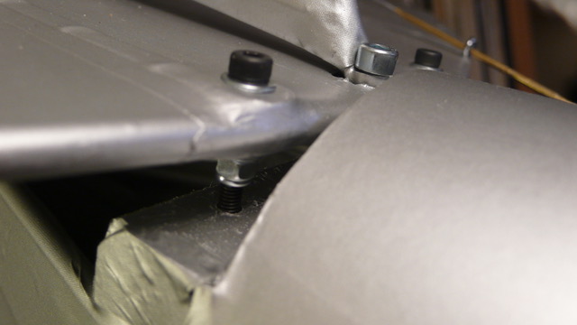

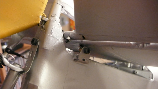

                              Justerbar stabbe är inte så dumt. Jag har använt det på flera av mina byggen. Dels för att dom är ganska stora och otympliga att transportera och behöver möjlighet att montera bort stabben och dels för att det är trevligt att kunna justera in anfallsvinkeln så man slipper höjd-/dyk-trim. Det senare är nog huvudskälet.
                              Jag har "gångjärn" i bakkanten och justerskruvar i framkanten enligt bilderna som är från min Tiger Moth i skala 1/3.
                              Justerskruvarna har bricka uppe och en bricka och mutter på undersidan. Muttern är åtdragen till 0 glapp men inte hårdare än att det går att rotera. Skruven sitter sedan i ett gängat hål i kropppen. Bara att skruva upp eller ner efter behov och när man är nöjd kan man låsa genom att dra muttern lite hårdare.
                                Suveränt Kjell!! Dom enkla lösningarna är oftast dom bästa.
