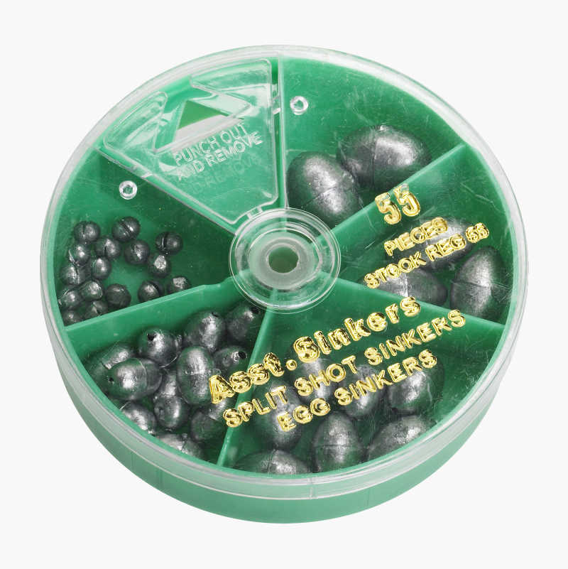

          Det är kanske inte så nyttigt att rekommendera folk att leta bly i skjutvallen. Inte ens vi skyttar får göra så. Bättre då att gå in på närmaste Biltema och köpa en sats blysänken. De finns i olika utförande så det är bara att välja.
          Kay krut
          https://www.biltema.se/fritid/fiske/...-st-2000017486
