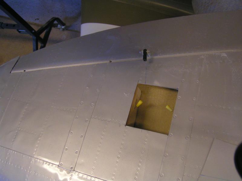

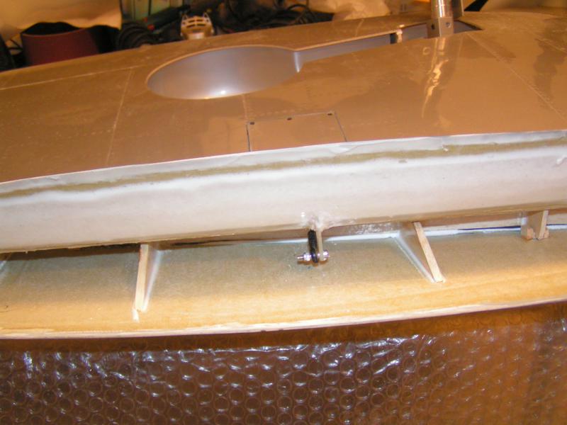

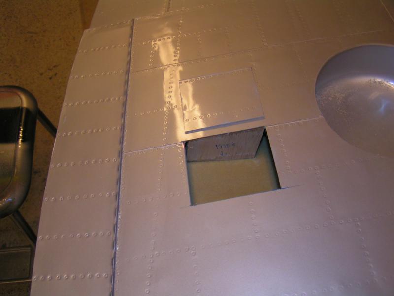

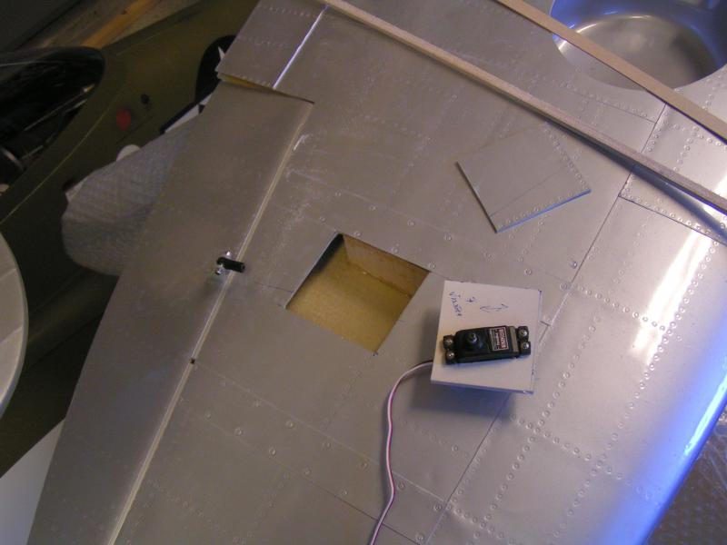

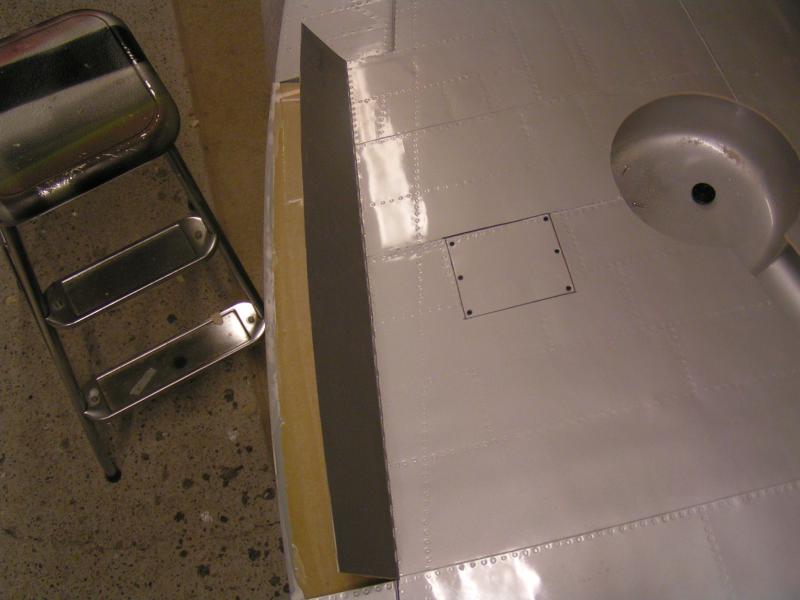

    Dax för montering av skev servo, luckan kapar jag med dremels tunna kapskiva. Viktigt att låsa topp och bottenskinn, vilket görs med 6mm sidostycken av balsa som sedan plastas in.
    • warben
      • 304
      Luckor för skevservon klara!
      • warben
        • 304

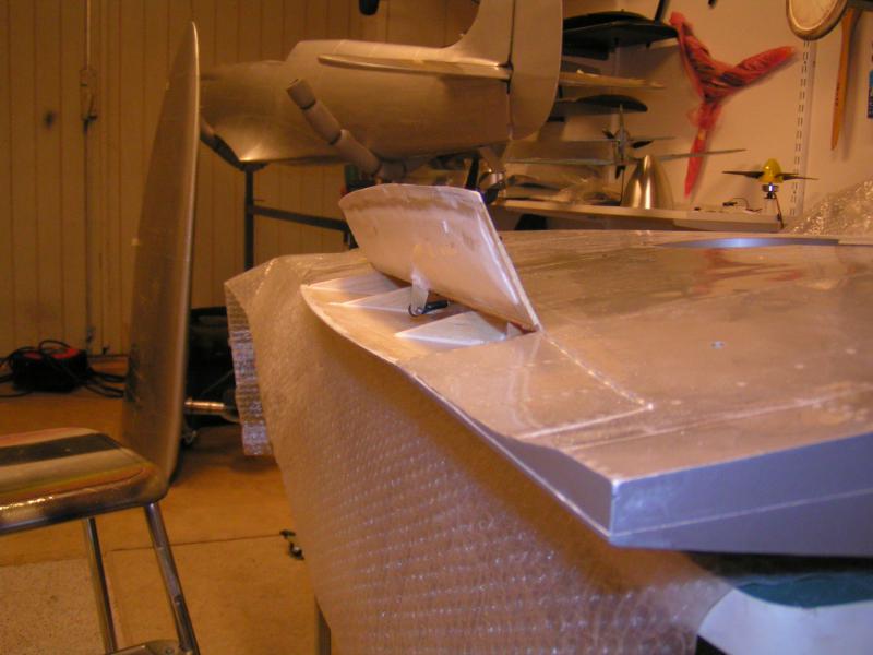

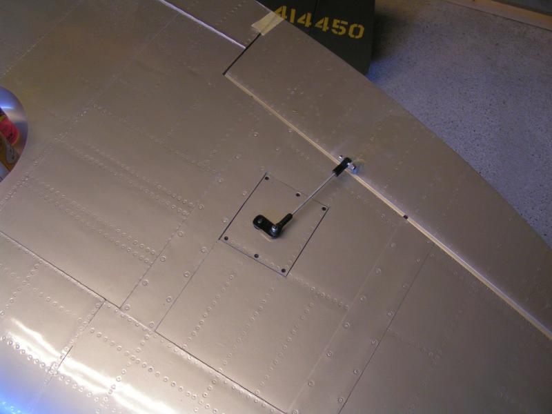

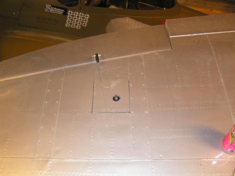

        Samma procedur med flapservona. Till flapsen har jag valt att stötstängerna monteras inifrån.

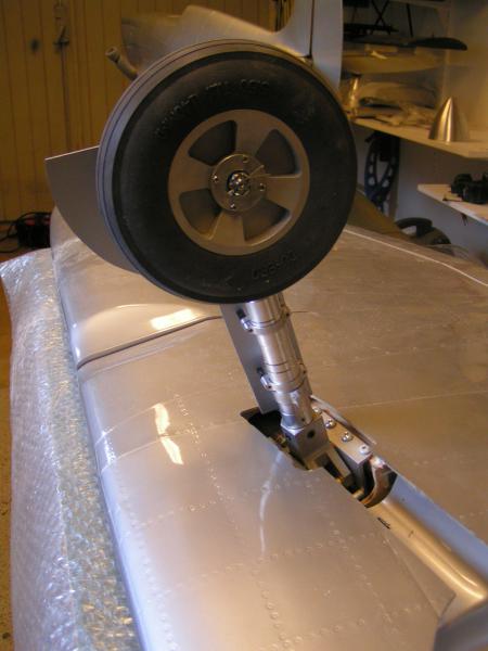

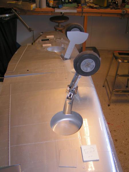

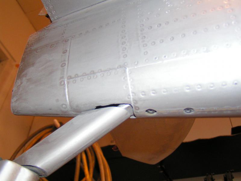

              Ställen är i stort sett bara att skruva i....här är väl också en av få ställen c-arf får lite kritik av mig, det blir en del slipande och måttande. C-arf har valt att förmontera hjulbaljor och skära ut för stället, tyvärr slarvigt gjort därav en hel del extrajobb. De har även tiltat ställen mer framåt, i och för sig bra för landningarna däremot hamnar ställen fel i vingen. Stör inte så mycket dock ingen som ser när den står på backen, ses inte i luften heller.
              Tobbe

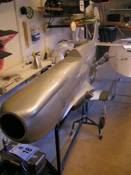

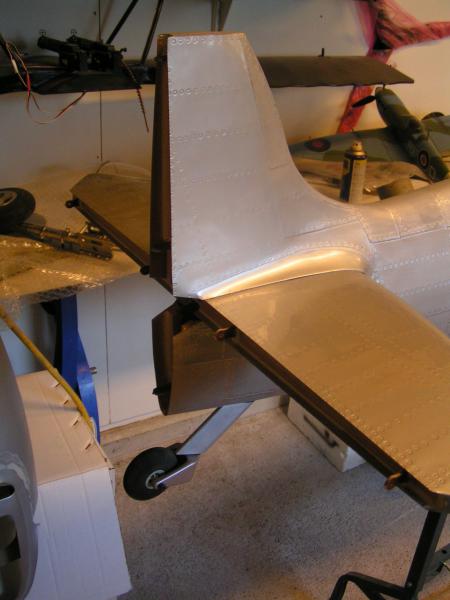

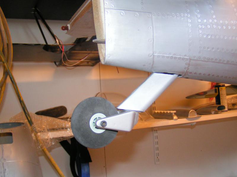

                    Montering av sporre mest enligt instruktion, kan monteras ur med ett par insexskruv.

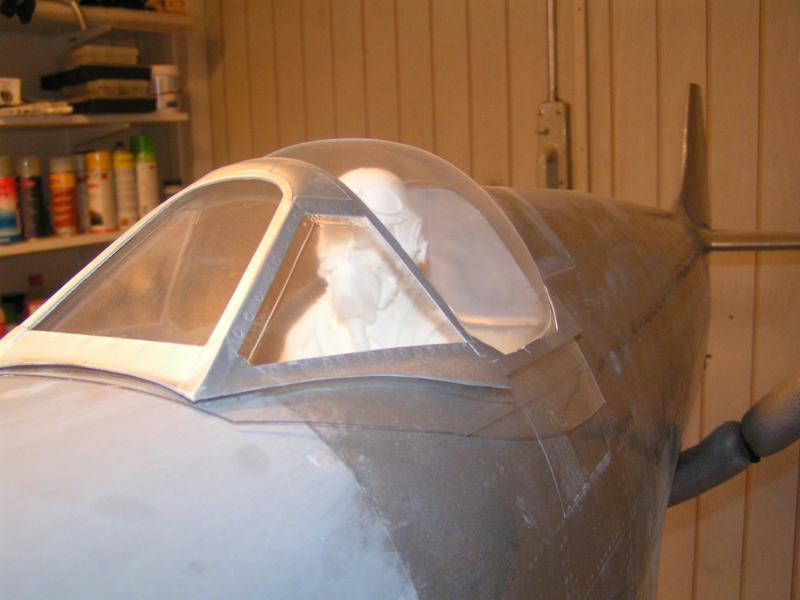

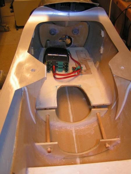

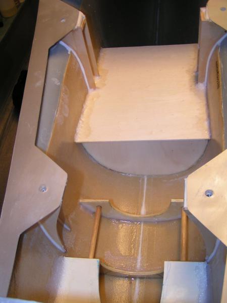

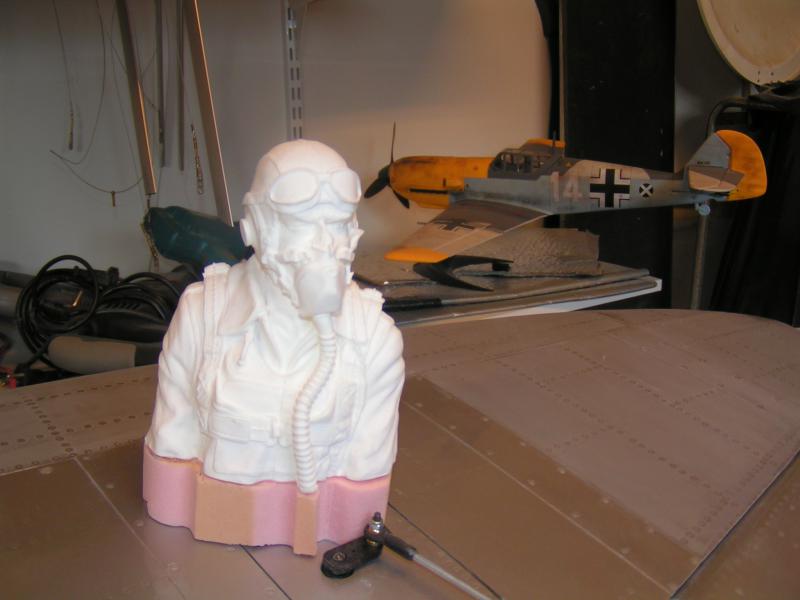

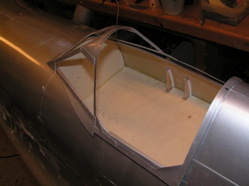

                      Här har vi hunnit med tillverkning och montering av radioplatta samt tankfäste. Baljan till cockpit gjord. Piloten blir lite förhöjd med en bit foam, kommer ifrån www.acesofiron.com

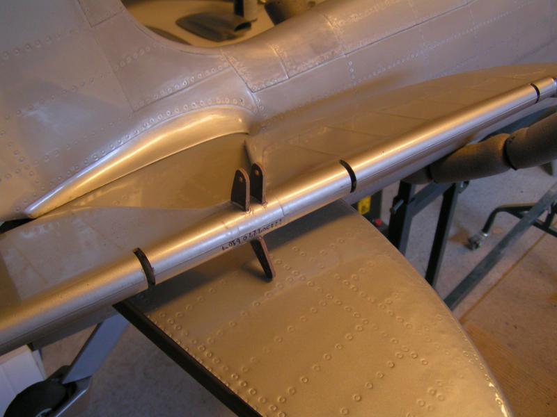

                          Tjena Tomas, försökte lite lamt insinuera det tidigare i tråden.....blir iaf pilot iden. Här kommer lite bilder på roderhängning med pianotråd, färdigt från fabrik.
                            Ursprungligen postat av warben
                            Jo jag såg det, och det var även det jag syftade på...
                            Piloterna från Aces of Iron är riktigt snygga.
                            Passar inte InZpan cockpittarna tro? Finns ju både 1/4 & 1/5 till Spitfire.
                            • warben
                              • 304
                              De är väldigt bra, synd att de inte gör helfigurer!
                              http://www.inzpan.com/Spitfire_Cockpit_Kit_p/600005.htm
                              Det blir panel och sikte från dem, mer har jag inte tålamod för.

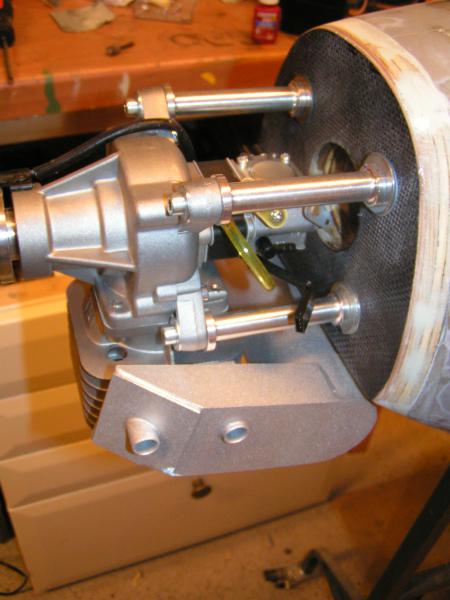

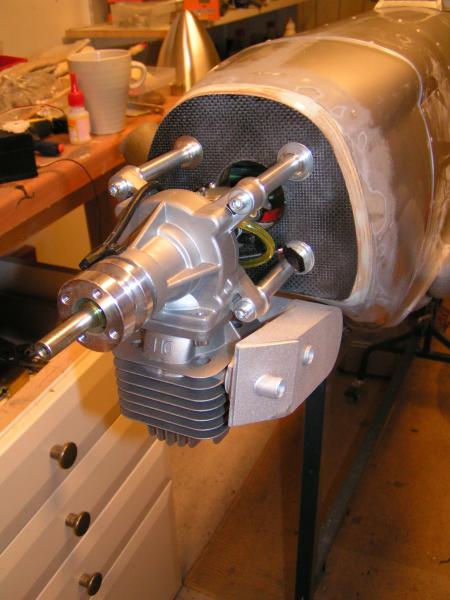

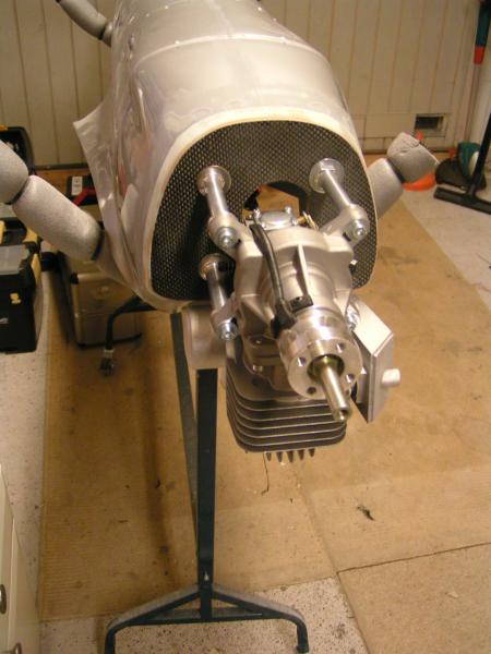

                              Lite bilder från motormontering, hyggligt enkelt. Påbyggt 10mm extra brandskott, inpassning med kroppen hängades vertikalt. På med motorkåpa och spinnerbakplatta, av med motorkåpa rita av å borra!
