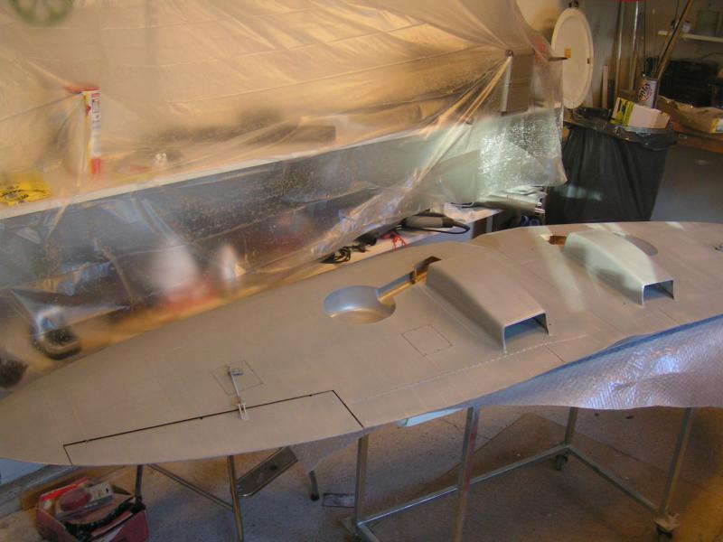

Montering av C-arf Spitffire

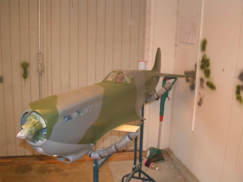

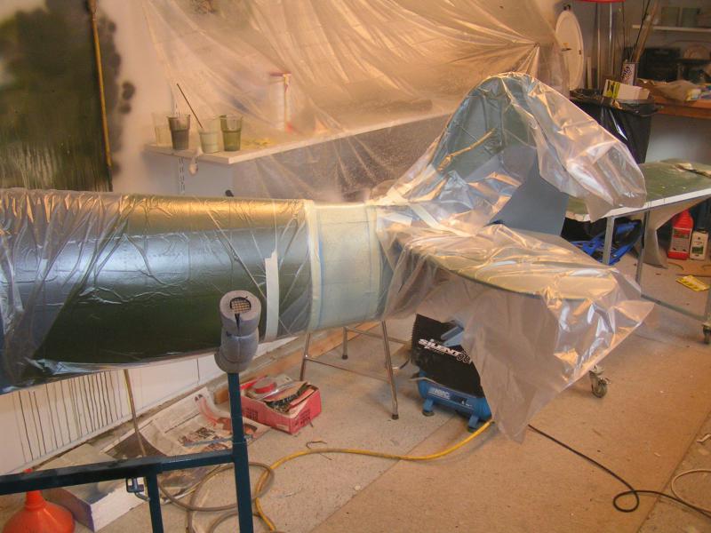

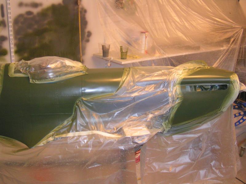

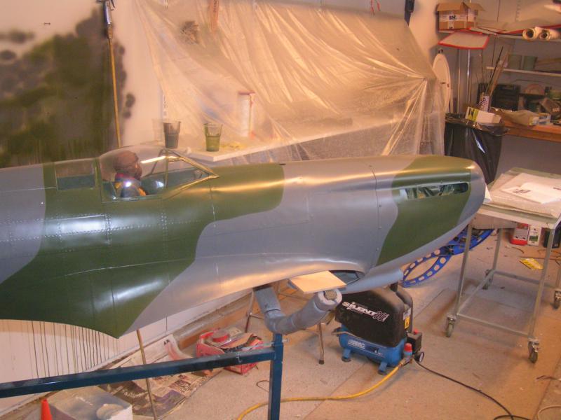

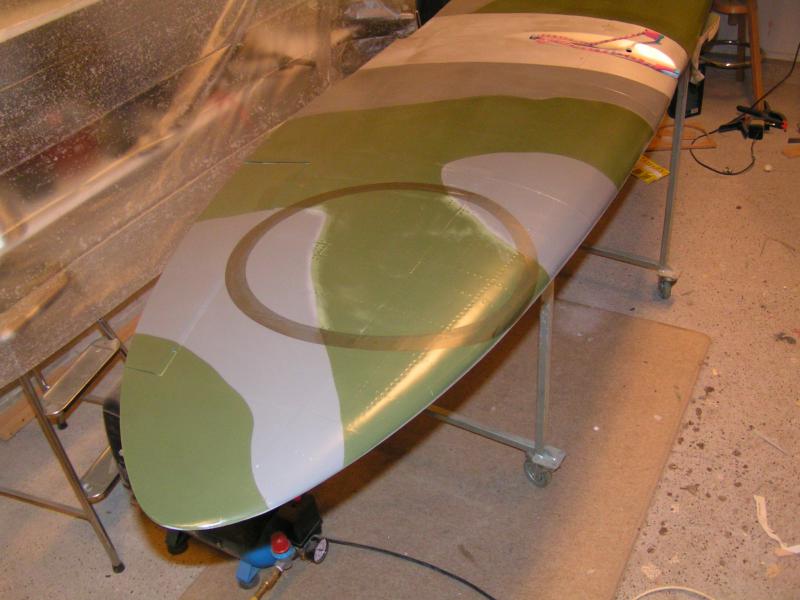

Vad är ditt intryck av Warbirdcolours?
Jag har kämpat med dem utan att få till det. Antingen blir det knottror i färgen eller rinner den för mig, inget mellanting. Har du något trick eller är de lika jobbiga för dig som för mig?
/AndersKommentar
Tycker som du, de är inte helt lätta. Tricket är att hitta rätt viskositet, de verkar skilja även mellan kulörerna. Trial and error......
TobbeKommentar

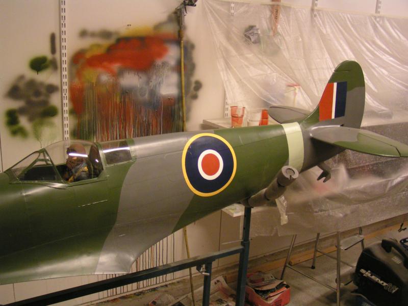

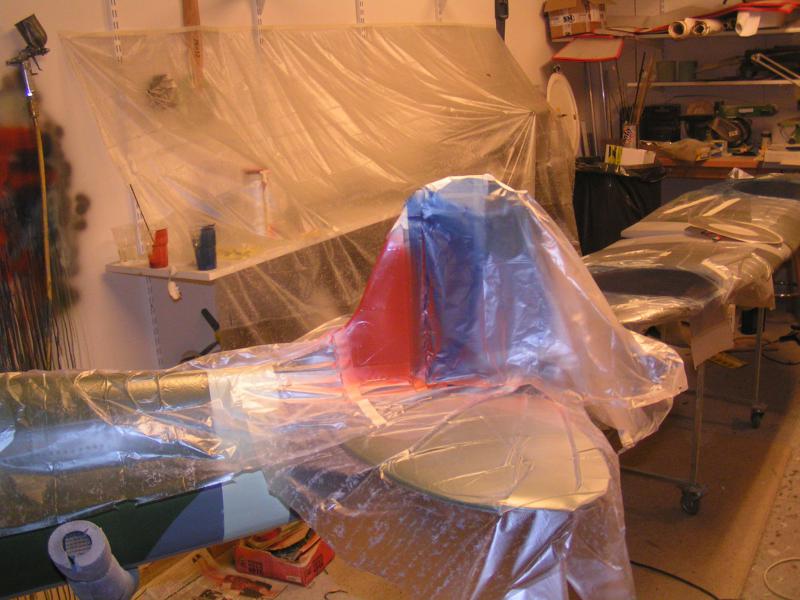

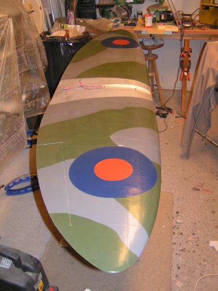

Snyggt blir det!
Hur maskar du när du målar "roundels"? Köpt färdiga "masker" eller gör du egna, i såna fall hur och med vad?
Verkar stämma med info på Fighteraces hemsida ( http://www.sacarr.co.uk/fighteraces/paint/paint.htm ). Finns nu även "revised mixing instructions"...
Är det någon som testat "Flatting Powder" som finns på sidan?Kommentar
Jag har inte provat "flatting powder", tycker att det blir bra med semimatt direkt ur burk. Den uppdaterade instruktion stämmer bra, något mindre förtunning. Bäst är att ha provbit innan varje sprayning, kolla min väggmålning hehe.Snyggt blir det!
Jag har använt färdigskurna masker från http://www.tailormadedecals.com/. För bokstäverna har gjort egna med maskfilm.
