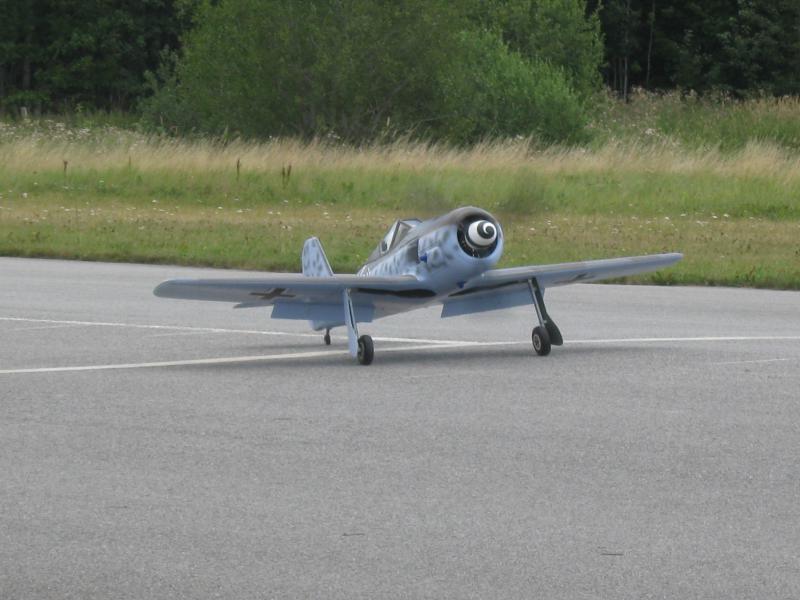

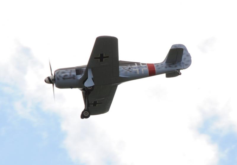

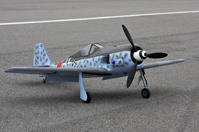

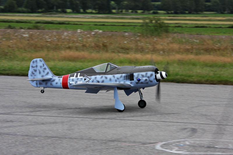

En farbror i Norrtälje tog foton idag som dök upp hos mig,det ena är "nästan landat" och det andra är taget varvet innan,den där rundturen jag tar för o se om de är ute..
Bugar o bockar,trevliga foton,imorrn ska Warben ,jag o Ivve påátt igen tänkte vi i Gimo,bara för det är så roligt!

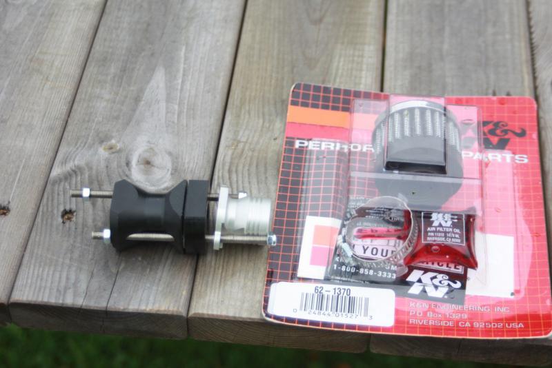

3: Ojämn cylindertemperatur. Vissa cylindrar håller stekt fläsktemp och andra kokt,det här botas med ett speciellt insugsrör som får luften att rotera så att alla cylindrar får samma blandning.

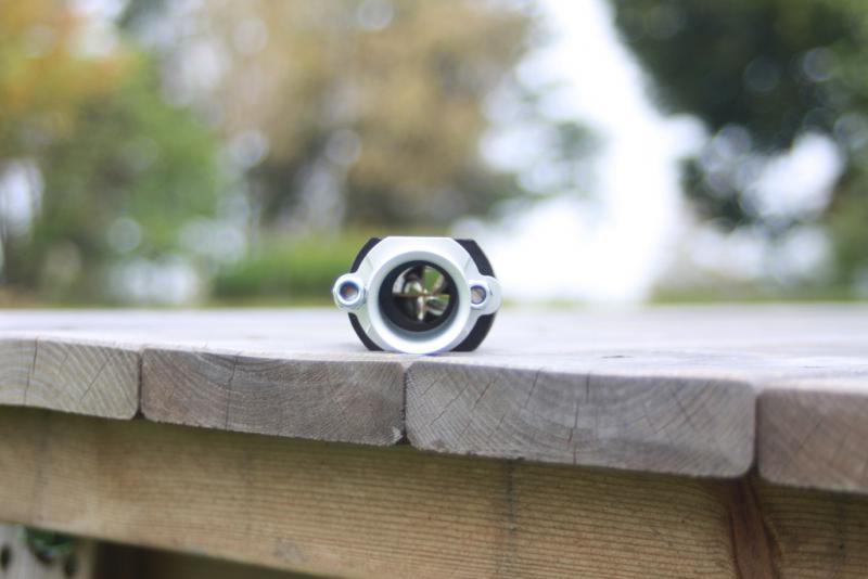

Mannen bakom denna lilla pryl heter Detlef Kunkel och den kallas för Turbulator.
Ideén är simpel,se till så luft/bensinblandningen börjar rotera mellan förgasare och motor.

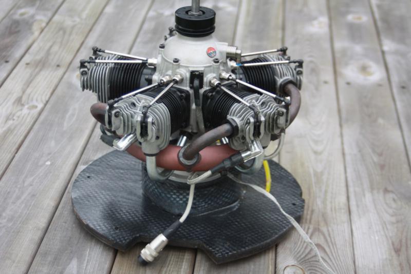

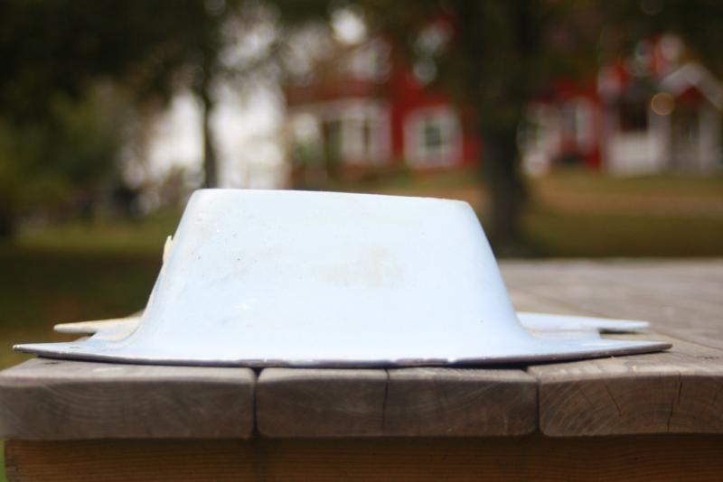

Lite bilder så kanske det klarnar:

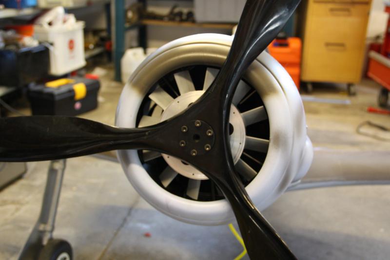

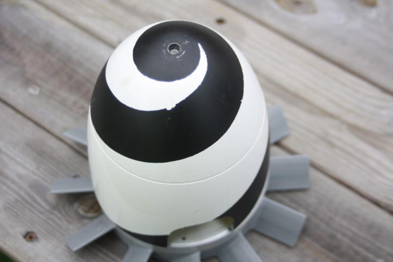

Kylningen då? Bernd Neumaier gör en fläkt till Airworlds FW 190 och den införskaddades och kom för några dagar sen.
KANON! Tills man passar in den..Airworld har varit hyggliga nog att sidrikta motorfästet som är bultat i kroppen rejält så med fläkten där så petade den ut på vänstersidan med ett par cm när den var i linje på höger sida.

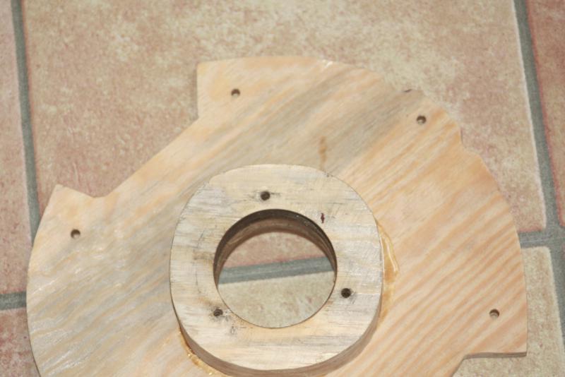

Fram med sågen! En bit plywood,hackspett samt hålsåg så fick jag till nåt som såg ut såhär:
Min Gulla till fru hjälpte mig sen att hänga upp kroppen vertikalt för att centrera motorn,ett par mm fel så skrapar fläkten i kåpan.
Fram med epoxi,motorn fastskruvad på "pelaren"som var hoplimmad av tre lager plywood,sen ställdes den på plats (det nysågade spantet fastskruvat i kroppen) med kåpan på och fick hänga där tills allt hade härdat..Såg lite lustigt ut minst sagt..
Aktiebolaget Kål&Fiber som ligger i Spillersboda fick sen trähögen för lite kålpåläggning..Resultat?
Sådarja! VD:n samt Gurun gjorde ett urståtligt jobb med den och jag är glad som en lärka!

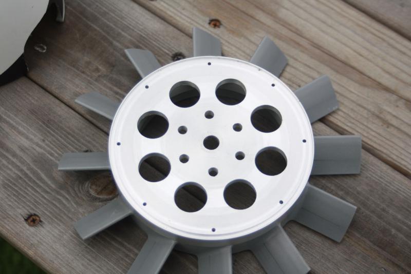

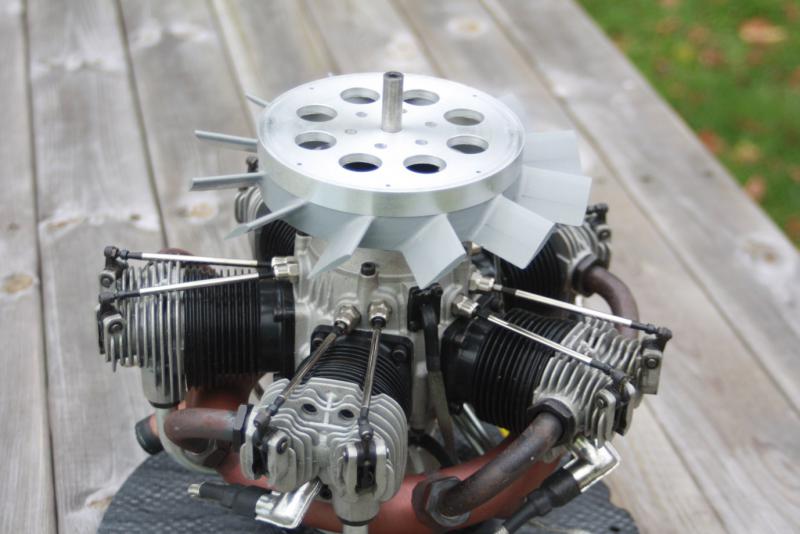

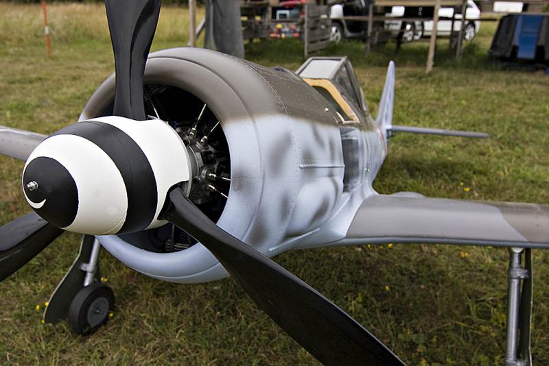

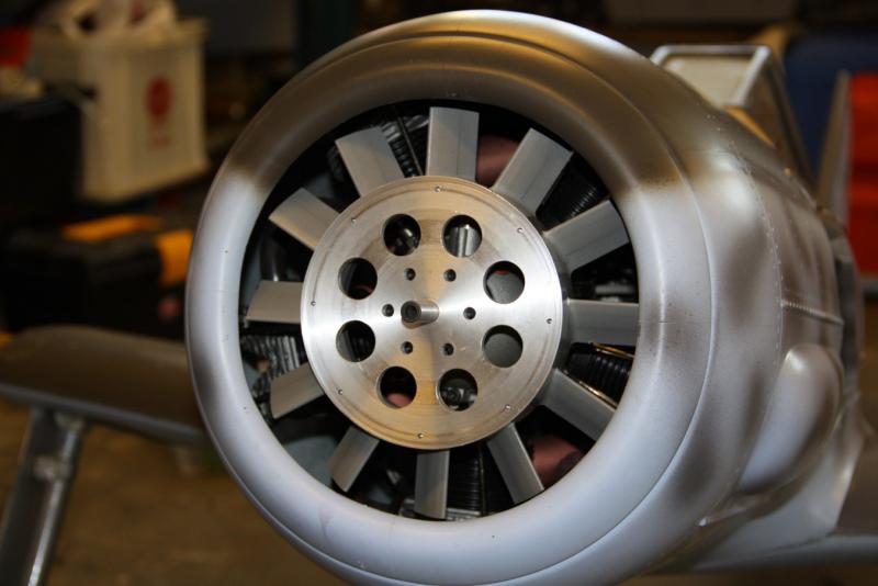

Ett par bilder på fläkten kan vara bra också:
En sak till,fläkte kom med en 10 mm hög "krage" samt en uträkning för hur spinnern skulle sitta,ogillades, varpå fläkten riggades upp i en svarv och istället för kragen så är där nu ett spår som den ursprungliga spinnern sitter i,blev mumma!
En bild på alltihopa:

Puligt men det blev riktigt bra tillslut och fläkten är inpassad,Gullan var in o sa en sann sak:
-Egentligen synd o dölja motorn därinnaför,nu ser man ju ingenting av den...:girl_cray3:
Men här går funktion före form och slutresultatet blev riktigt bra tycker jag,återstår o se om det har önskad effekt bara!
