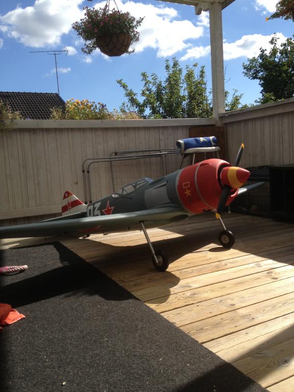

    Nu så, så blev damen i fråga dvs. LA 7'an, riktigt lyckad för att vara jag som byggt denna...
      #47
      Jag mäter 168mm vid vingroten, detta landar då strax bakom ställinfästningen. Flyger min så och den flyger som en dröm.

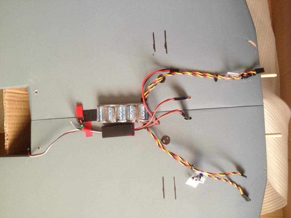

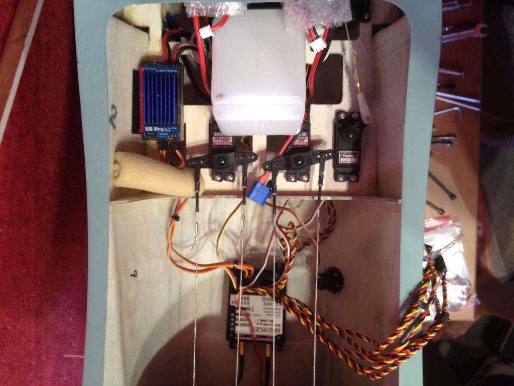

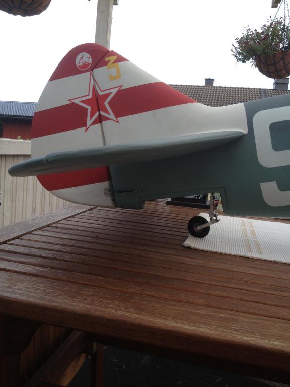

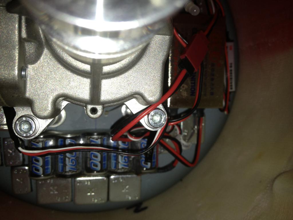

        Fyra servon i kroppen, 2st. HS645MG och 2st. Futaba 3151 (tror dom heter så), mottagare Pro12 sitter under cockpit med kardborre band, 2st. accar LiPo sitter ovanför vinginfästningen och under tanken, infällbart sporrhjul (HK) i tailen, spänningsregulator Dualsky Pro 15A som matar alla servon med glans och en fail safe switch som följde med regulatorn. Vingarna har ställen (ESM), 4st. HS645MG, drivacce till ställen, styrdon till ställen. Sen är det några meter skarvkabel i maskinen.
        Kabinhuven är tejpad för testflygningarna, om maskinen flyger bra (vilket jag hoppas) så ska den demonteras i vinter för riktig cockpit installation där man skär ur dom plana ytorna i cockpit och installerar riktig sittbrunn med instr. bräda, spak, pedaler osv.

              Nu så, inne i kroppen, på vingens ovansida och i motorkåpan... Nu framstår säkerligen en möe klarare bild av vad jag menar...
