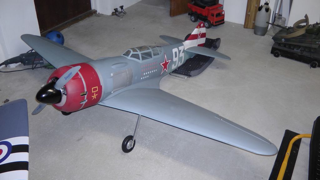

ESM Lavoschkin LA 7.
Ja men fyf****n va läckert (ursäkta min svordom), jag kan komma över med min så får Du ge den lite skönhetsfläckar också...
Beroende på vars Du finns förstås...misstänker att Du är någonstans i söder/väster så avståndet kan ju vara avskräckande, skulle dock vara roligt att se din i luften..

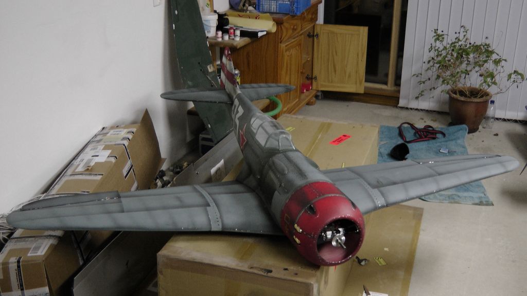

Nu så, nu är bygget igång och likväl så sprang man på första patrullen...
Verkar som att virket i vingen tar emot under hjulbrunnarna som ska sänkas ner i vingen, ska man ta upp ett snitt i hjulbrunnens undersida eller ska man slipa ner träet för att få dessa på plats..? Har aldrig monterat hjulbrunnar på mina tidigare alster, därav frågan...

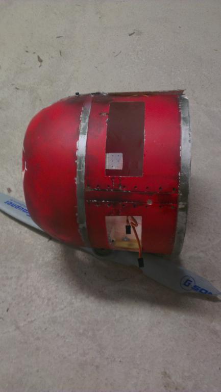

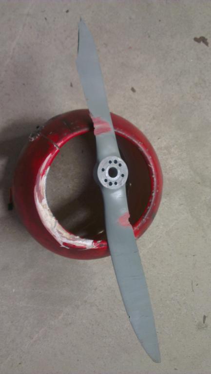

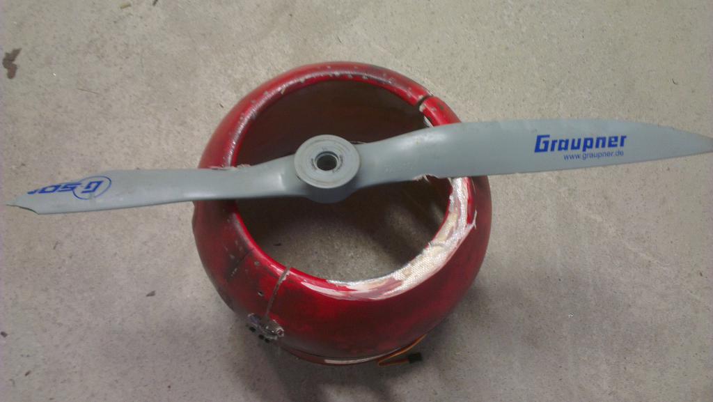

Torsdag, grillkväll och naturligtvis lite WWII flygning. Lågt, fort och i formation som gick lite väl nära till slut.
Efter en närkontakt med en ESM ME109 i luften ikväll fick min LA-7 lite småskador.
Me 109:an slutade i smulor i backen, på LA-7an lossnade motorn, proppen gick sönder, kåpan fick sig en törn den med, batterierna lossnade från sina fästen (dock inte från kablarna) och föll bak en bit i planet.
Motorn höll sig dock igång så den hjälpligt gick att få runt fältet och in för landning (som var allt annat än spännande).Kommentar
