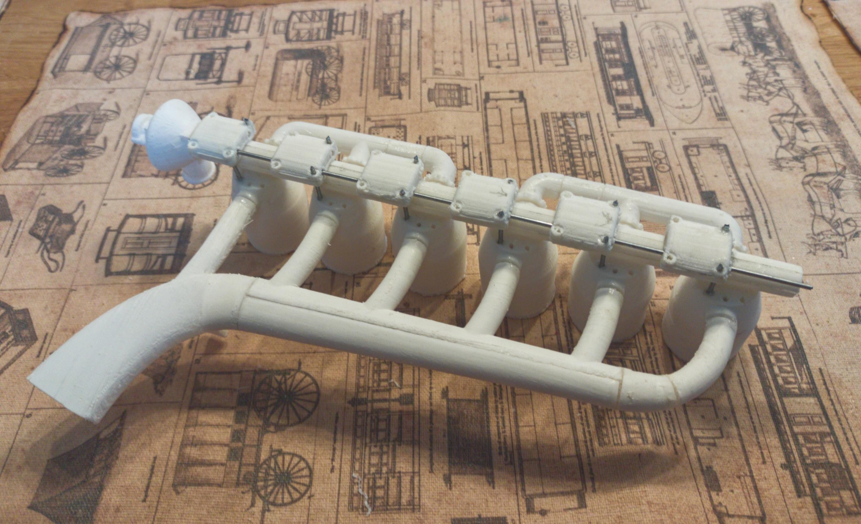

    Bygger en Fokker D.VII i skala 1/5.
    Det är en ECOMRC ARF som jag klär om och detaljerat.

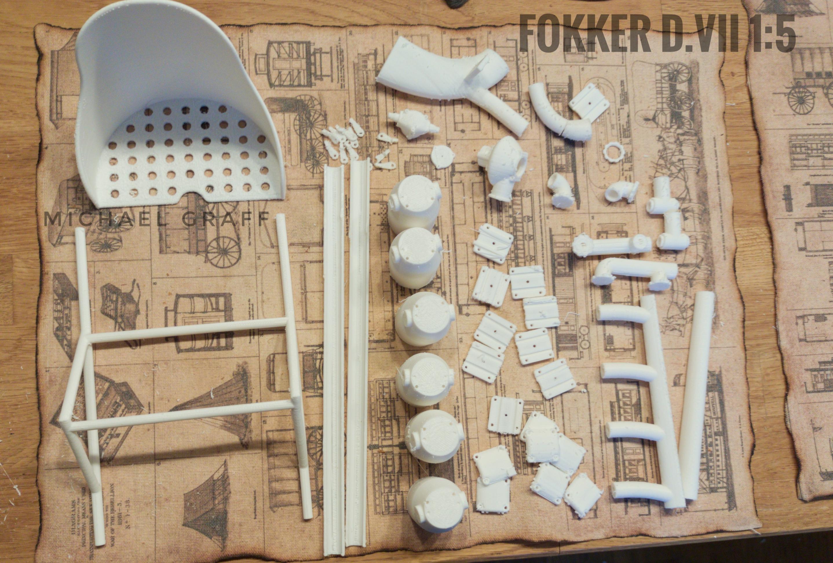

    Har printat ut motoratrappen och stolen.
    Materialet är ABS+ som lämpar sig väl för dessa detaljer.
    Motorn är ju väldigt exponerad och kräver därför en hel del detaljer:

    Återstår att se hur mycket av cockpitinredningen jag kommer tillverka.
    • 1365
    Kul! Det bygget vill vi se mer av.
    Har funderat på att bygga den maskinen. Den fanns ju i ett ex i svenska färger. (Göring maskin).
    Blir det el eller förbränningsmotor?

      Det blir det svenska flygvapnets D.VII.
      Har köpt en Stinger 26 cc bensinmotor till den.
      Blir många förändringar av originalbyggsatsen....

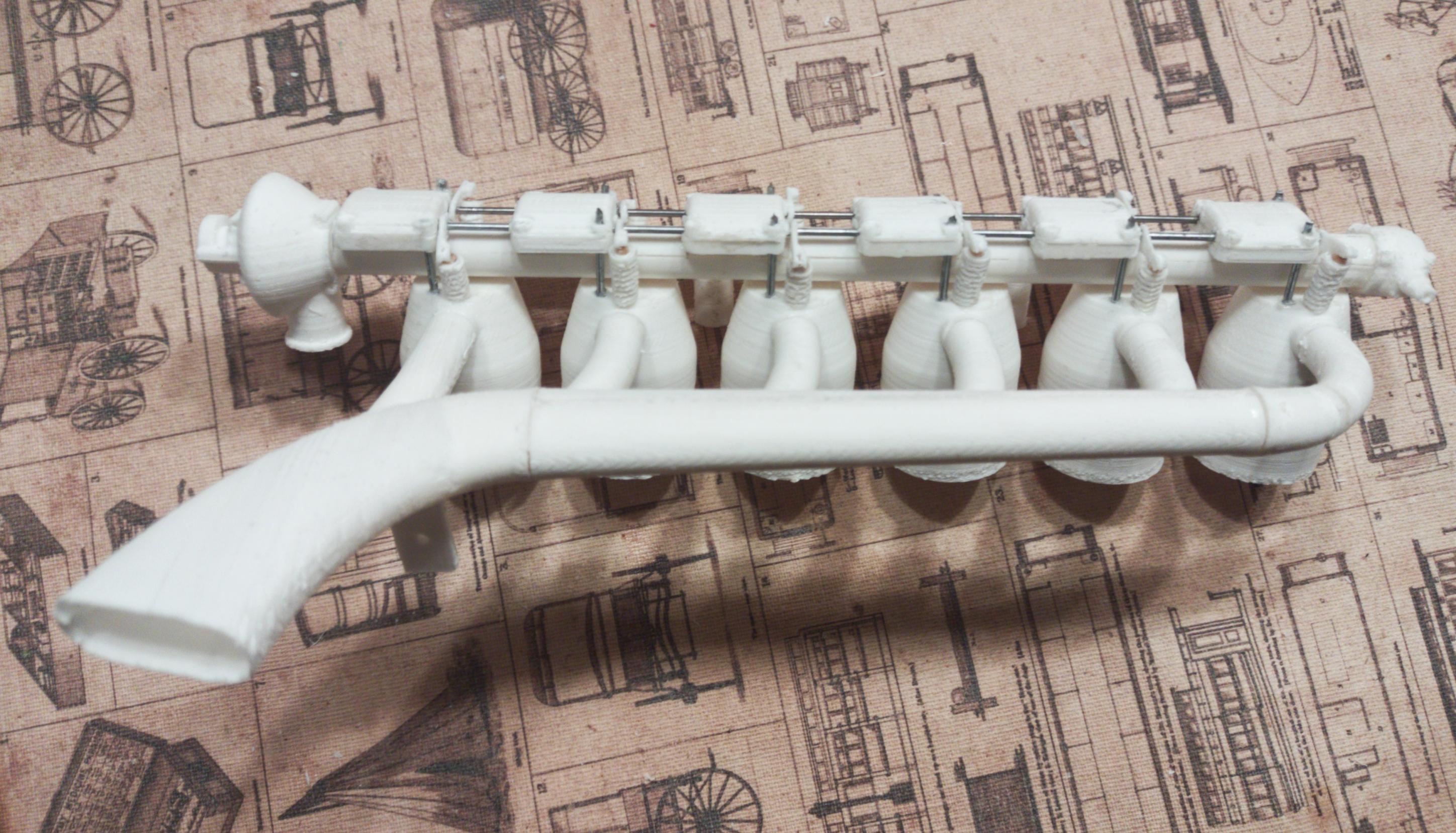

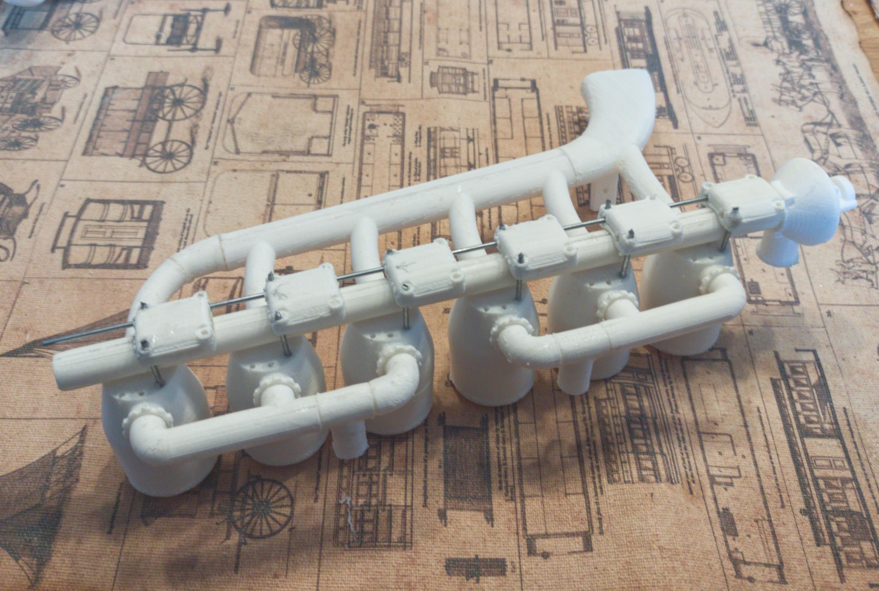

                  Har byggt lite på motorn:
Namn: IMG_20230414_130150433-01.jpg
Storlek: 533,4 KB
ID: 514778Klicka på bilden för större version
Namn: IMG_20230414_130216314-01.jpg
Storlek: 492,2 KB
                  Håller precis på att skriva ut ventilfjädrarna.
                  Kan bli bra.

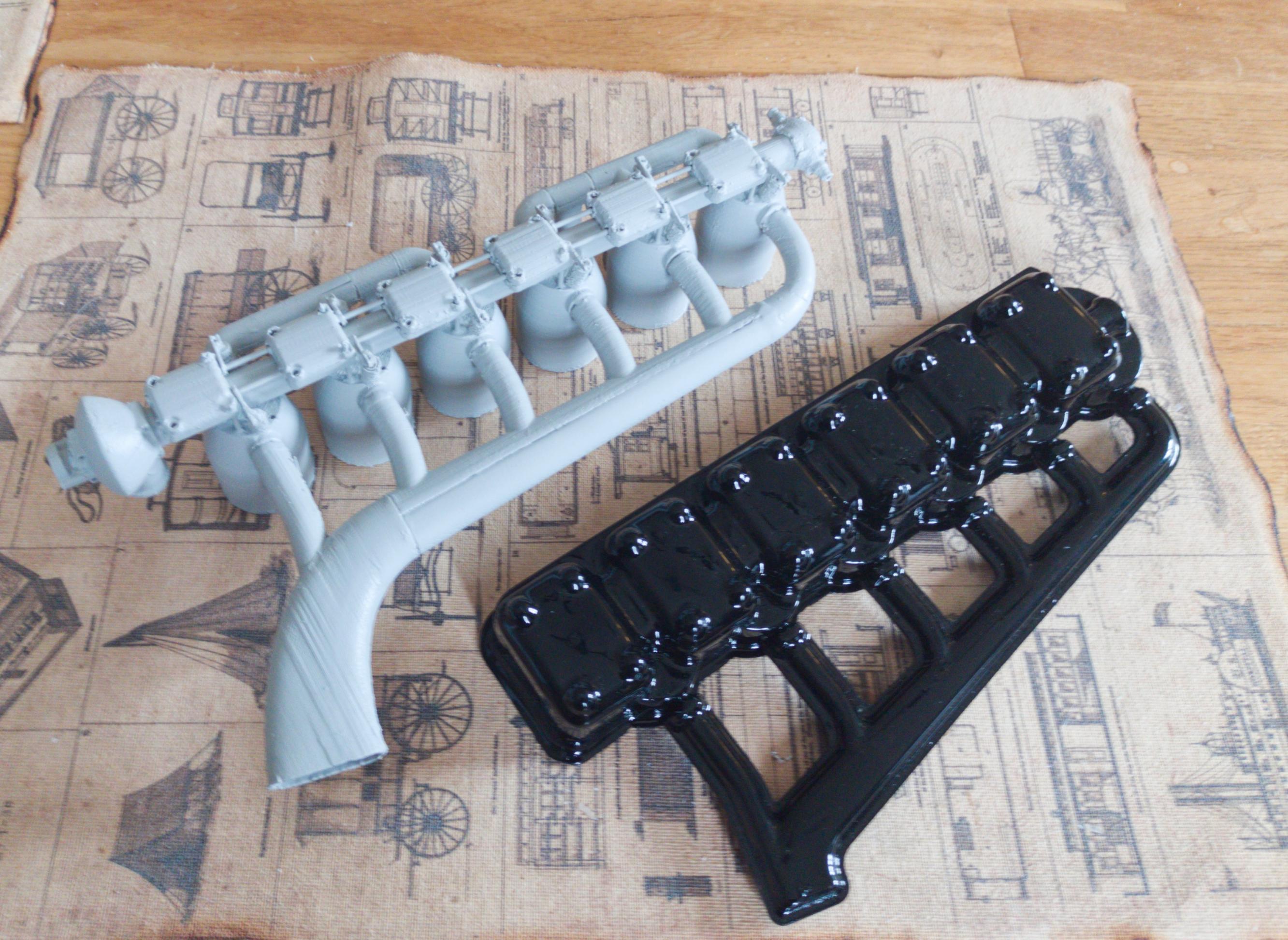

                            Nu är dummymotorn ihopsatt.
Namn: IMG_20230415_010943107-01.jpg
Storlek: 539,1 KB
Namn: IMG_20230415_010928570-01.jpg
Storlek: 623,9 KB
                            Nu ska pianotrådarna kapas till och sedan ett lager filler/primer. Målningen är det jag ser fram emot mest. :icon_winkle:
                            Vikten blev 170 gram, vilket inte spelar någon större roll eftersom den kommer kräva kilon i nosen.....

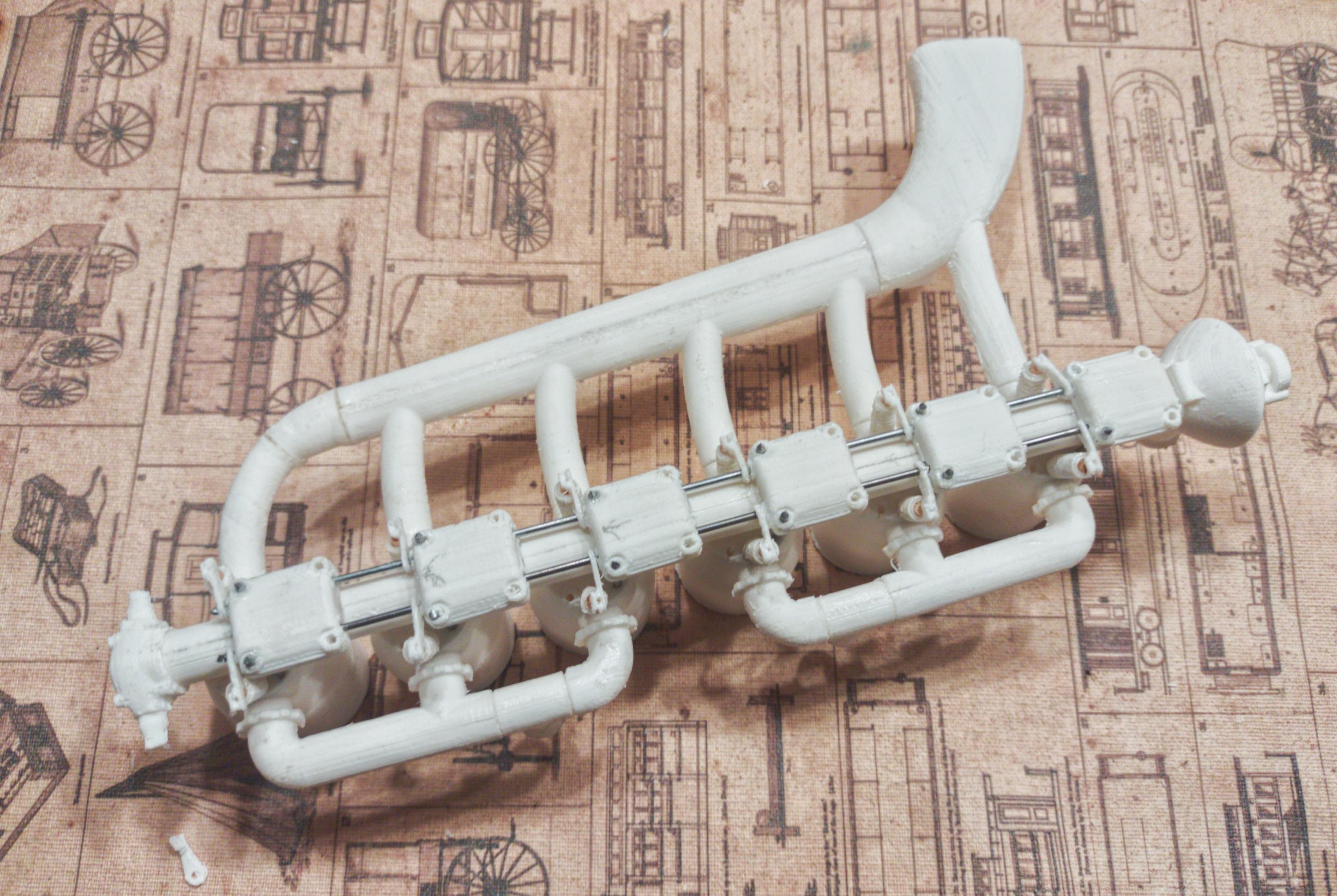

                              Det är ju en viss skillnad mellan byggsatsmotorn och min 3D printade version.... :dance3:
