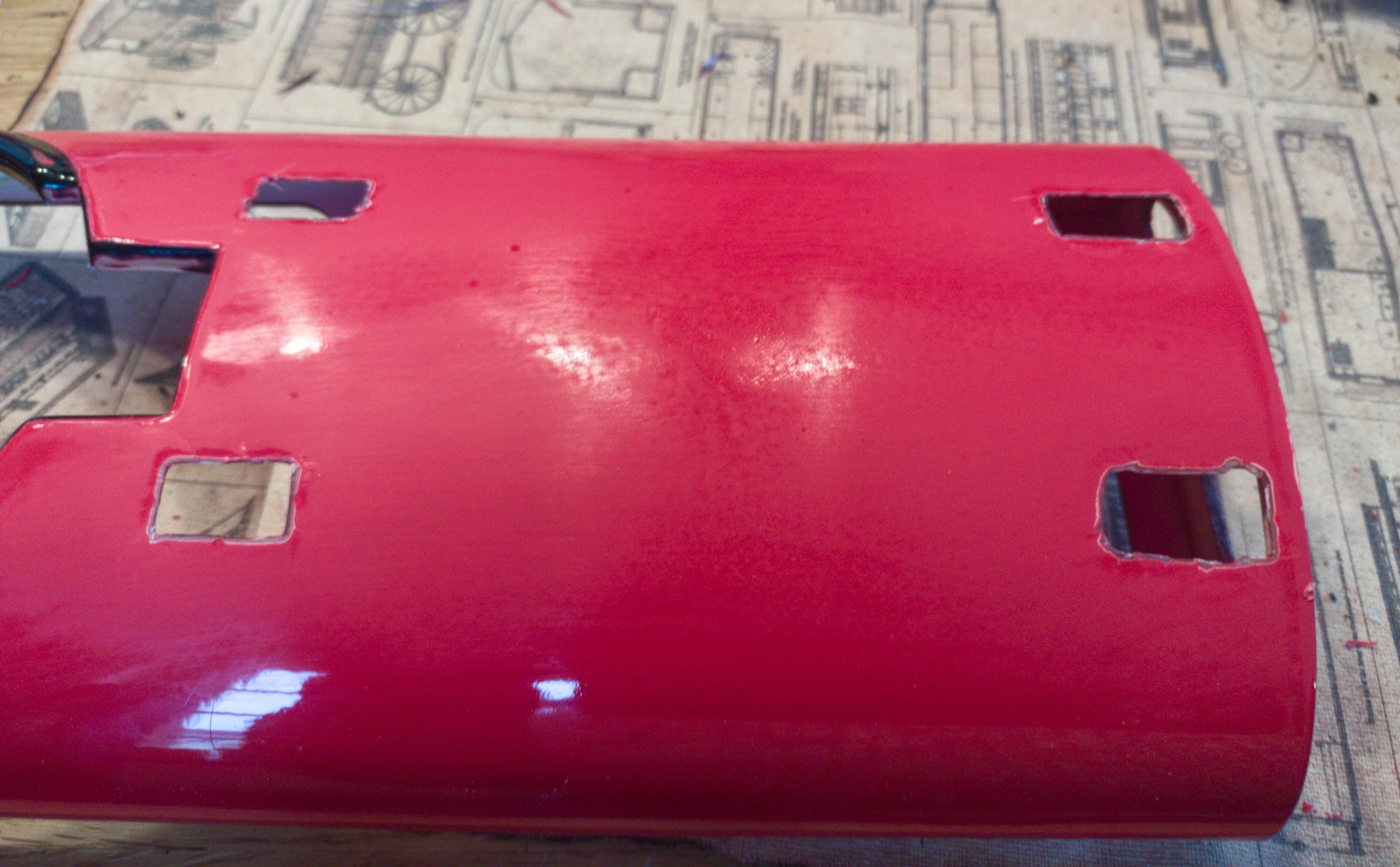

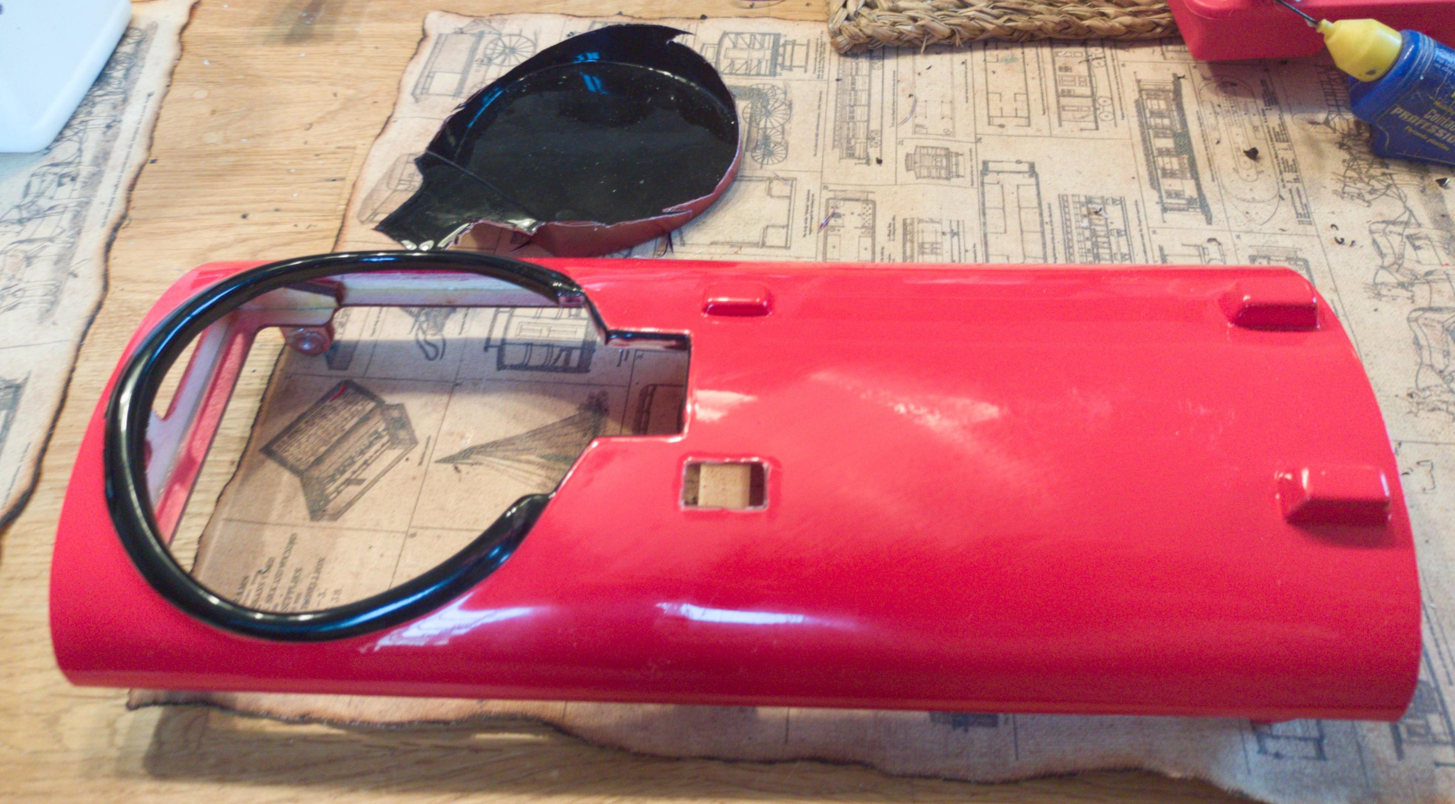

    Har börjat modifiera cockpit-luckan.
    Skurit bort golvet så jag kan använda helfigur.
Namn: IMG_20230416_183542973-01.jpg
Storlek: 484,3 KB
    Sedan skar jag bort piedestalerna till kulsprutorna eftersom jag bygger den svenska versionen som var obeväpnad.
Namn: IMG_20230416_184956324-01.jpg
Storlek: 450,5 KB
    Ska klä in luckan med litoplåt.

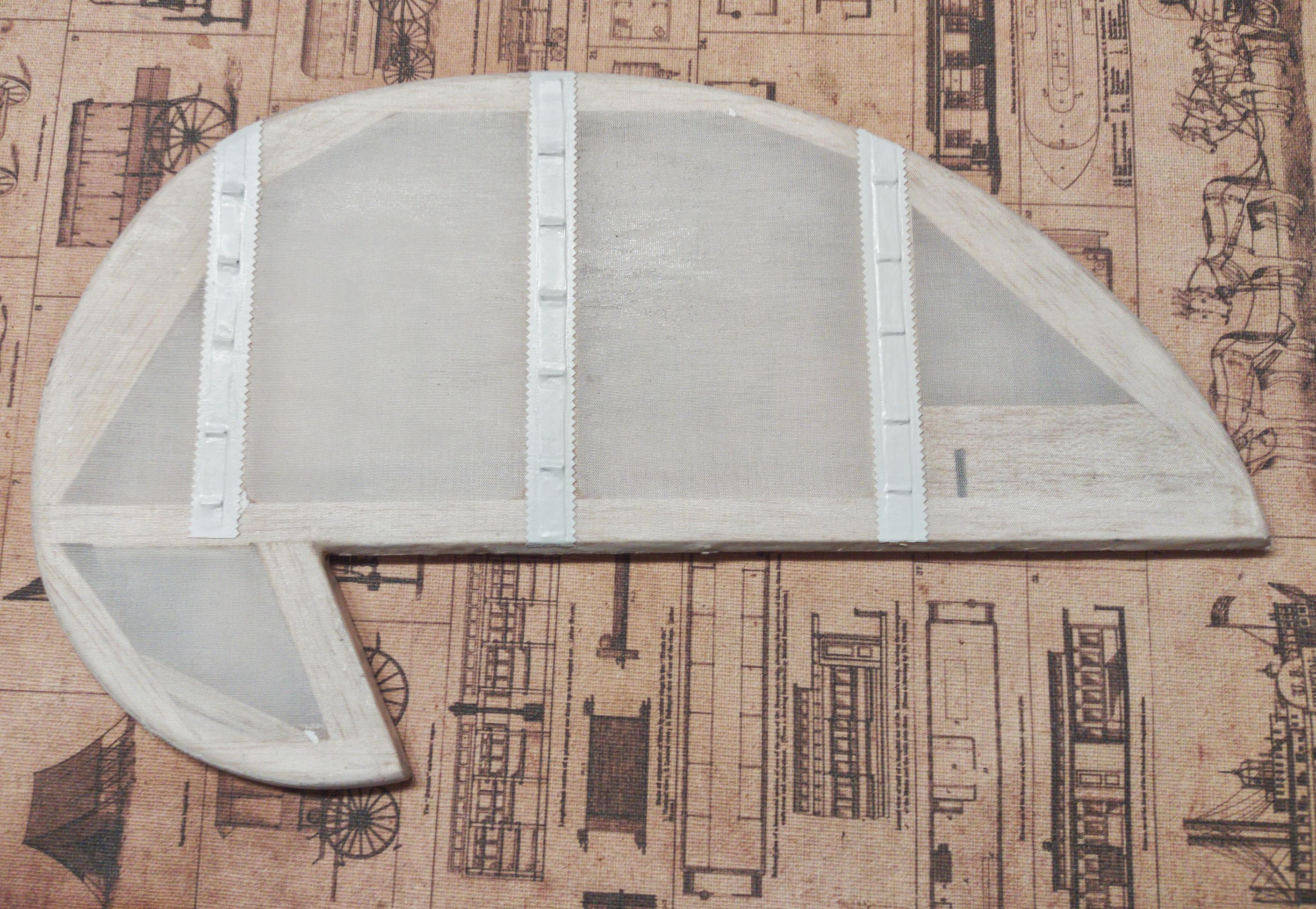

      Klätt med Koverall för första gången.
Namn: IMG_20230418_015205279-01.jpg
Storlek: 727,0 KB
      Inte med Balsaloc, utan med cellulosalack och dope.
      Två lager zaponlack på stommen, klädseln fäst med aceton. Mer zaponlack på överlappande klädsel.
      Sedan spännlack.
      Blir som ett trumskinn.
      Pinking tape från Toni Clark. Tråd limmad på solartex som stitching/ribtape.

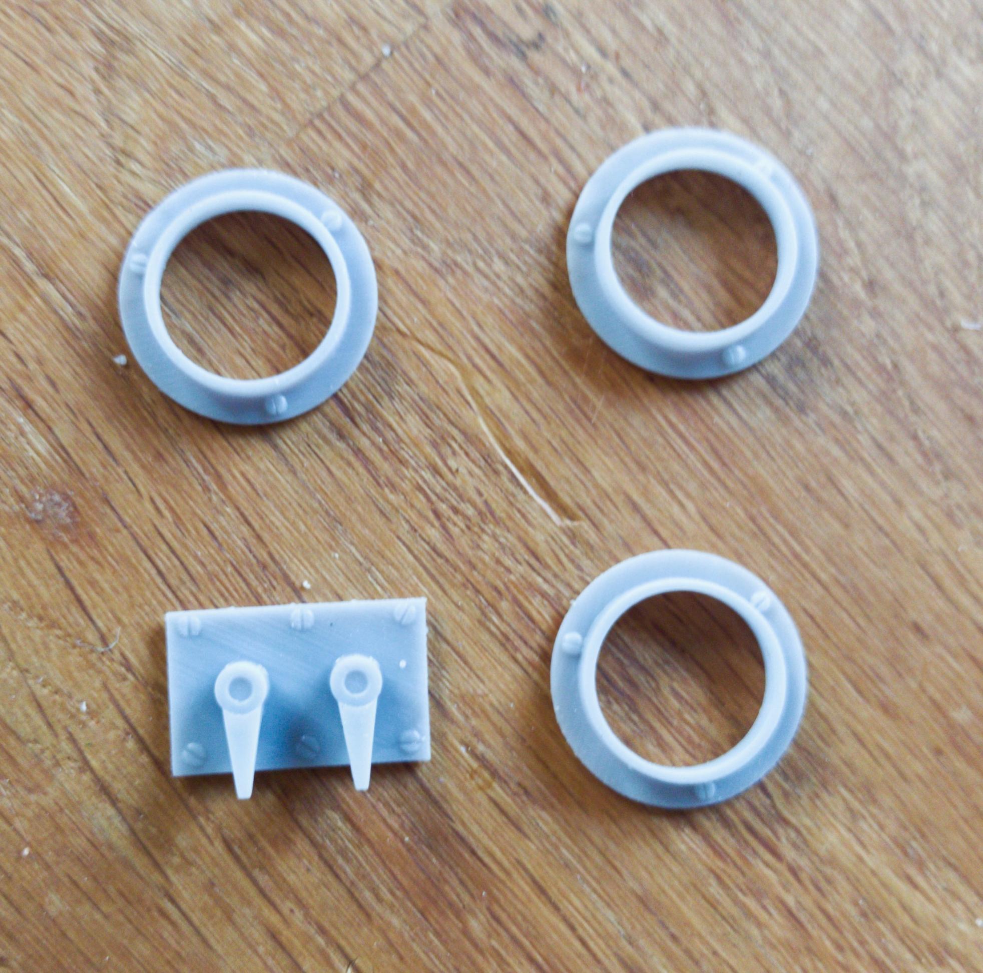

        Har 3D printat instrument och strömbrytare till både D.VII och Dr.1.
        Gjorda i semiflexibel resin.
Namn: IMG_20230419_181530548-01-01.jpg
Storlek: 404,3 KB

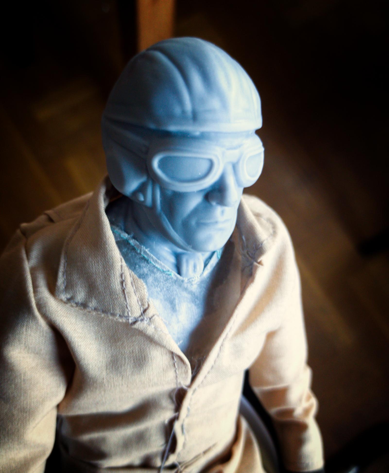

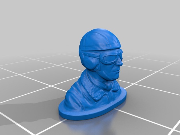

            Håller på att tillverka piloten.
            Hittade en pilotbyst på Thingiverse som jag skalade om till 1:5.
            Jag skrev ut den i tough resin på min Photon-skrivare.
            Piloten ska ju vara i helfigur, så jag hade en skadad 1:4 skalegubbe som fick bli utgångspunkten.
            Kortade ner kropp, armar och ben så den ska stämma med 1:5.
            Ska måla huvudet och fixa till uniformen.
            • Graff70
              • jul 2022
              • 127
              Piloten börjar ta sig, ska bara ta bort lite "ludd"...
              Säkerhetsbältet ska få ett spänne.
              Stolen är givetvis målad i lozenge. ��
              • Graff70
                • jul 2022
                • 127
                Så blev den.
                Ganska nöjd med stövlarna.
