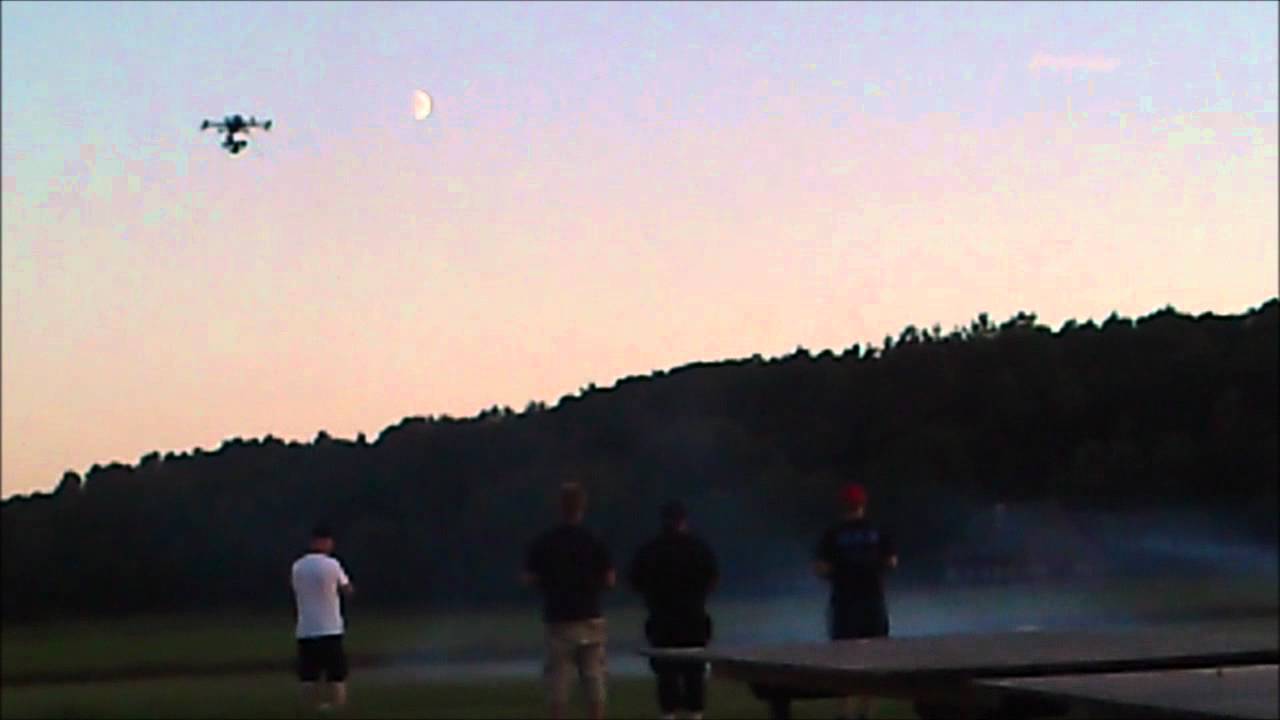

                            En liten och kanske inte jättebra video, men det är en preview på vad vi pysslade med här om kvällen. 8-motorig plattform med GPS stabilisering och 360graders kamerafäste jagade Amirs och min Venom medans vi försökte oss på lite roteflygning.
                            Kommer video uppefrån med tiden!
