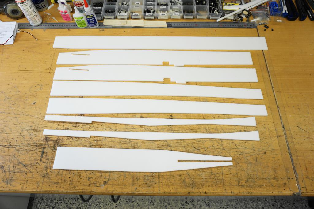

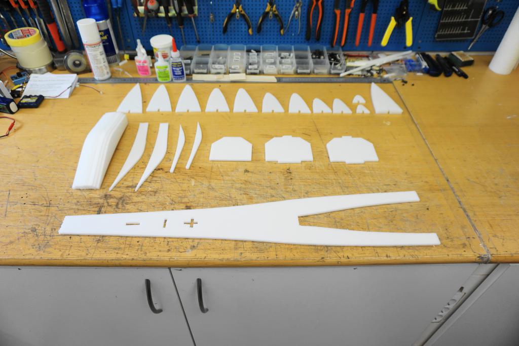

      Skar ut lite mera kroppssidor igår kväll, först klippa ut mallar och sedan skära ut allt, påminner mycket om gamla balsatiden när man byggde efter ritning.

        Det går inte att låta bli o bygga när det väl är igång, framförallt sådana här lite enklare modeller som ofta flyger okritiskt och är väldigt kul att flyga...

          Härligt med massor viggen, att alla är olika är extra spännande.

            Så sant som det är sagt, jag har faktiskt aldrig byggt i depron tidigare så detta är första gången, väldigt kul iom att det är så enkelt! Mall, rita, skär ut!
            Så det blev lite mer skärande igår....

              Hoppas det finns mallar / ritning att låna till denna Viggen om den blir bra, och det blir den ju..

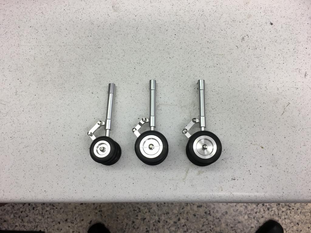

                Landställen kom idag - alla ställen har två hjul så huvudställen ska moddas lite för att få boggie konfiguration.
                Det som är bra med detta landstället är att alla hjulen är väldigt tunna med hög kvalite och dämpningen känns helt rätt - men det får vi väl se när allt är klart...! Får förhoppningsvis lite tid i helgen att bygga lite.
