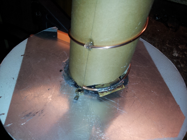

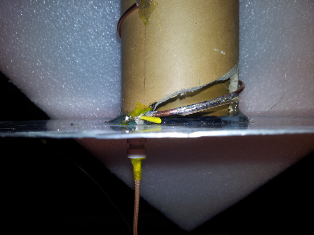

    Nu har jag fått ihop den första och grovtestat den inomhus med bra resultat jämfört med min 4 klöver, men får nog ta ut den och testa lite mer innan det går att säga om den är OK.
    Har ej lött fast jorden utan skruvat fast den i reflektorn, vad säger ni om det ?

    Gjorde bort mig gällande materialvalet, trodde jag valt lödbart material men nu har jag lärt mig att aluminium går inget bra att löda. Så den pedantisk noga utklippta wavetrappern i aluminium får bli mall till kommande byggen istället.
    Vilken sorts färg kan man använda, den ser ju för tråkig ut just nu, går det med Biltema hobbyfärg ?

      Har aldrig sett den lösningen för jorden förut men det är bara att testa, vem vet du kanske har kommit på världens grej.
      Du kan använda vilken färg som helst så länge den inte är ledande.

        Inga problem att skruva, så länge ytorna har bra kontakt så funkar det fint.

          Ursprungligen postat av Blomster
          [ATTACH=CONFIG]36643[/ATTACH] [ATTACH=CONFIG]36644[/ATTACH]
          Ser ju oki ut.
          Kul att den även ger bra bild.
          Tänkte prata med min plåtslagarkompis och be honom fixa några runda reflektorer.
          Skall jag gå på 23,2cm?
          Har även ett tiotal meter med 3,2mm koppartråd, är det overkill?

            Måtten på reflektorn är inte kritiska för funktionen så där behöver man inte lägga allt för mycket krut. 23 cm kommer att funka bra.
            Faktum är att 3.2 mm är riktigt bra för 1280, dock inte för 5.8, så det blir också bra.
            Bara att sätta igång och bygga.

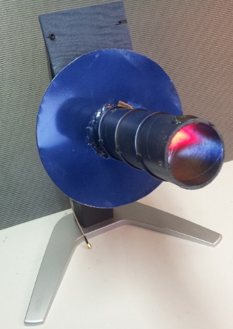

              Klart för test, men om det bara kunde bli lite varmare ute snart !
              Hittade ett gammalt monitorställ, så nu kommer det nog inte blåsa omkull ivarjefall.

              • simonarvestrand
                • 3850
                Nice blomman
