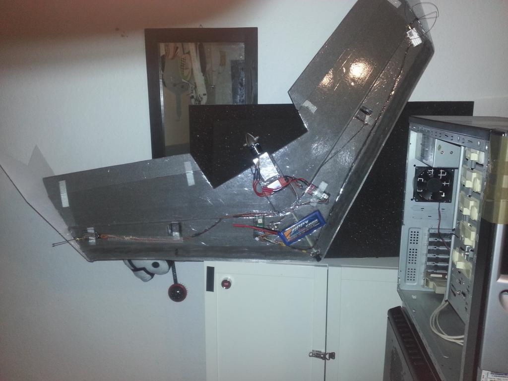

            ÄNTLIGEN klar med min vinge! Total vikt kommer ligga på ca 1650g och den är byggd med KFm-4 vingprofi.
            Kommer den flyga? vet inte men får hoppas det annars så va det ett slöseri med depron och 5 tuber UHU poor.

            Inte den bästa bilden men kan ladda upp några bättre imorgon och är för trött för att skriva vad som sitter i den (kommer info imorgon/senare idag) :p

              Oj! Hur stor är den?
              • neu
                • aug 2012
                • 1047
                1250mm känns tungt men får hoppas att det går :p bara att vänta på bättre väder :(

                    Jepp 6 lager depron som är ihopa limmat tar en hel del lim.

                      Ser bra ut det där!
                      Ett tips, första kastet bör du göra utan kamera och annan känslig elektronik.. är tyngdpunkten fel eller fel intrimmad så blir det mos.

                        Är inte nöjd med den kameran så kör all in denna gången :P Fartreglaget brände för mig när jag satt och prova failsafe och några andra grejer så får vänta 4veckor på att få ett nytt. >.<
                        EDIT: Kan lägga till vad som sitter i vingen.
                        OSD: EzOSD
                        VTX: 500mw 1.3ghz
                        Kamera: Sony 600TVL super HAD
                        servo: HS-225MG
                        Motor: NTM 35-36a 1400kv med 10x6 folding
                        ESC: Inget fast ska sitta ett plush 60amp
                        Mottagare: Open LRS
                        Batteri: Zippy 5000mah 3cell
                        Killen som jag har fått designen ifrån har startat med 1.8kg och han tror den kan bära mer så min borde flyga utan några större problem men den kommer va svår att starta
