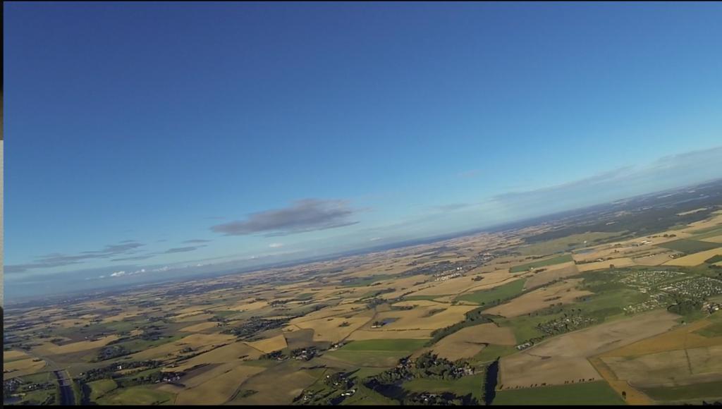

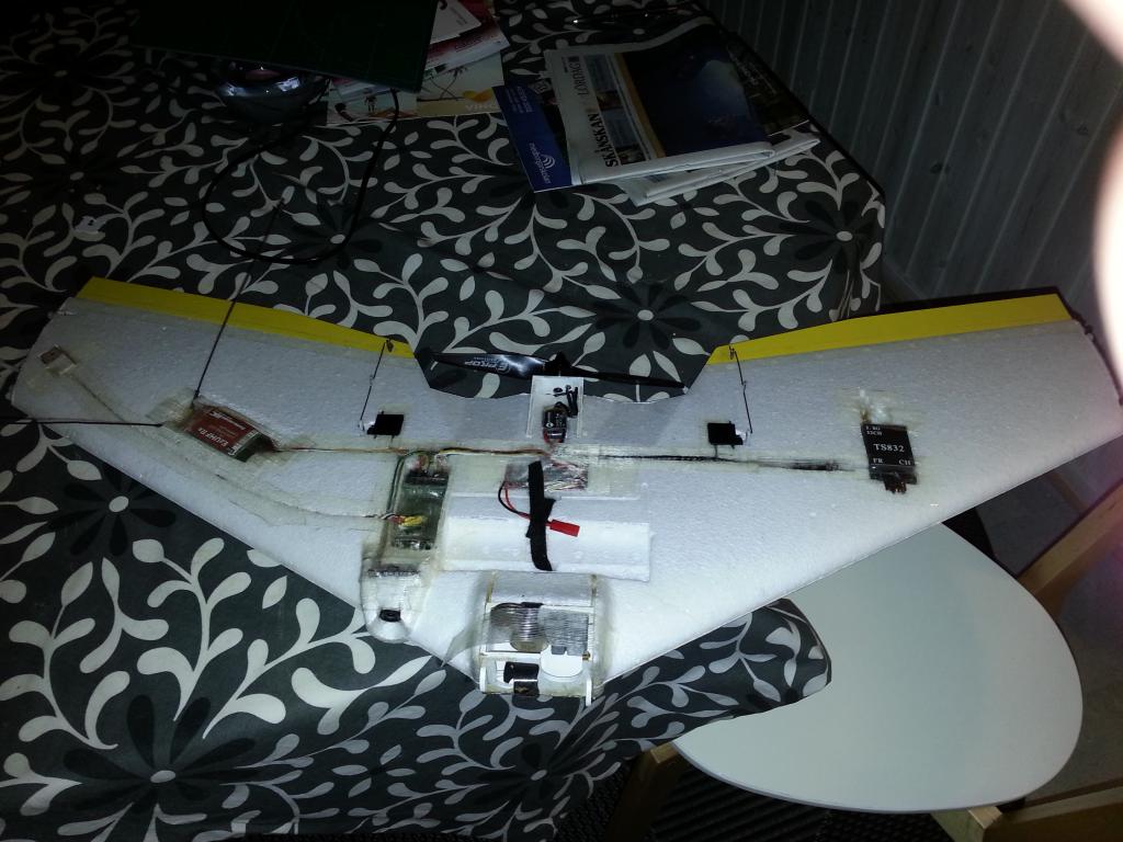

                      Tycker min caip börjar flyga riktigt bra nu med skruvade fenor! Fast har problem med min Ezuhf. Får runt 80rssi på bara 1.3km (0-100 och 100 är sämst). Kör med 1/4 mono på rx och SRH-771 på tx och min firmware är den nyaste med extreme hopping aktiverat någon som vet vad som kan va fel?
                      En bild från dagens flygning. 550m över marken

                      och en bild på min caip så ni ser antennerna

                        Cool bild! Skåne är verkligen platt
