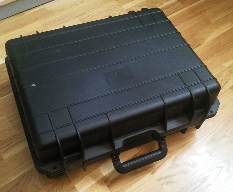

            Väska: http://www.clasohlson.com/se/Väska/Pr314142000
            Skärm: http://www.rangevideo.com/index.php?...40d4fb3bce6bbf
            • Timtimtim
              • apr 2012
              • 838
              Är det mellan väskan eller den stora? jag funderar på att skaffa mellan väskan men får allt plats i den tro?
              • Boopidoo
                • dec 2008
                • 1937

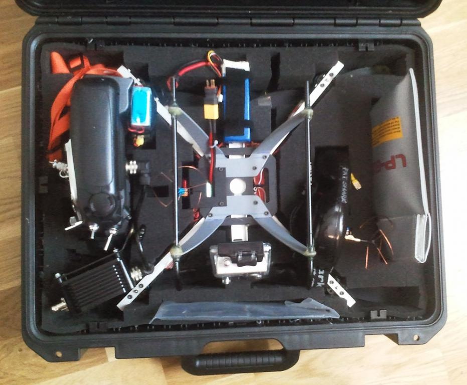

                Jag har både mellanväskan och den stora. Allt beror ju på hur mycket du ska trycka in i den. I en av de stora får jag plats med min quad samt radio och batterier: http://www.rcflyg.se/forum/showthrea...Naza-och-TSLRS

                  Fint! ser fram emot att se den färdiga väskan! har du tänkt använda dig av divirsity via den här? och hur ska du placera antennerna?
                  jag funderar på om man ska göra två hål i toppen av väskan för antenner, ett uttag för att sätta fast en klöver och ett uttag för att koppla via kabel till ett stativ med riktad antenn, är detta att föredra? något i den här stilen kanske. eller går det att få portablare än så och kanske tom slippa ta med sig stativ eller vad tycker du?
                  • Boopidoo
                    • dec 2008
                    • 1937
                    Jag har tänkt låta en RVGS sköta diversitet i de fall jag väljer att ha en riktad antenn, men oftast kommer jag nog bara att använda en omni-antenn.
                    Jag har ännu inte bestämt mig för hur videomottagaren med omni ska vara placerad och har lite förslag på hur man kan lösa det:
                    1. Lös mottagare som hängs på utsidan av väskan vid upprättande. Jag har det så nu och det fungerar men det blir lite extra kablage och lösa delan inne i väskan varje gång man ska packa upp/ihop.
                    2. Fast monterad mottagare med lös antenn som monteras på efter upprättande.
                    3. Fast monterad mottagare med fast monterad antenn, troligtvis en vikbar antenn som kan fällas upp vid upprättande men som inte behöver skruvas på.
