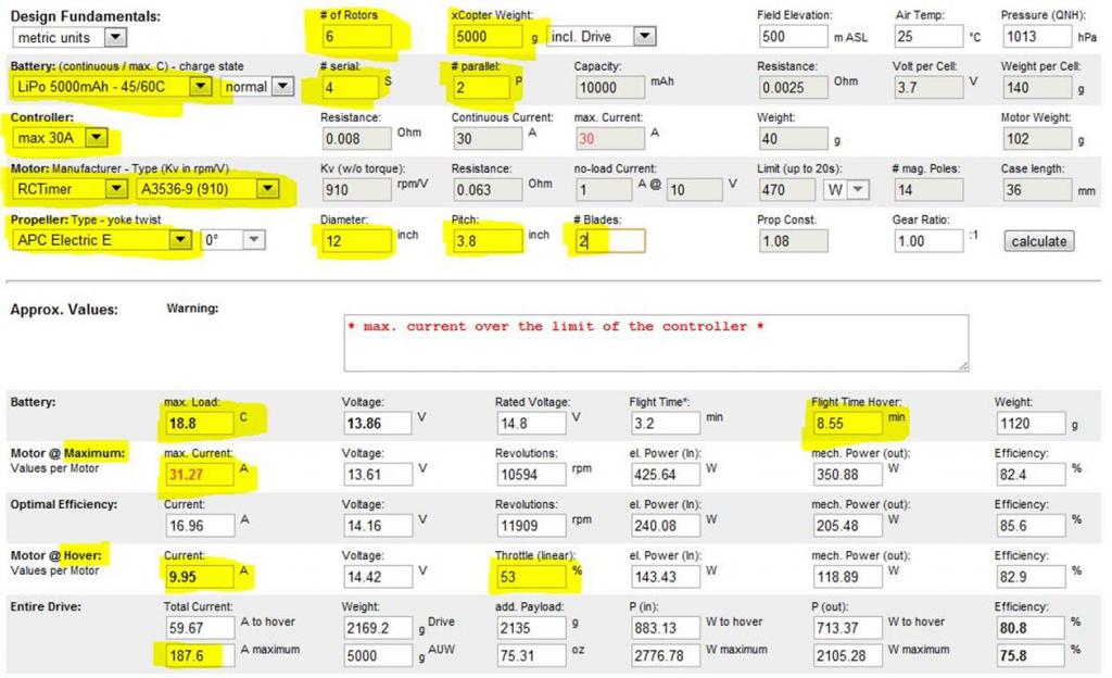

                          Ett tips vid val av motor är ju att kolla på http://www.ecalc.ch/xcoptercalc_e.htm som du säkert redan gjort. Har du inte gjort det, eller tycker den ser lite lurig ut så har jag fixat en lite guide åt dig.

                          Den övre delen av tabellen är den du fyller i. Rätt så självklart. Laborera med olika proppar för att få din multicopter så effektiv som möjligt. Maskinen kan dock bli ostabil om du har för stora proppar.
                          Den nedre delen av dokumentet visar hur din maskin blir. Försök att hålla "Throttle (Linear) runt 55-70%. Tror det fungerar bäst med Naza. Några fick tydligen problem vid för motorstarka flygetyg.
                          Du har inte funderat på ett komplett DJi-paket med motorer/fartreglage ? Fast det orkar kanske inte med din kamera ? Tror det är bra grejor iallafall. Kör med "riktiga" proppar istället för det billigaste på hobbyking. De kolförstärkta Gemfanpropparna ifrån goodluckbuy.com i storlek 10*4,5 är bra, det är exakt samma som de säljer på multircshop. Kräver dock rätt mycket balansering. (Köp inte Gemfan 11*4,7!!, no good!) Vill du slippa krångel så köp APC-proppar direkt. Det tänker jag göra.
