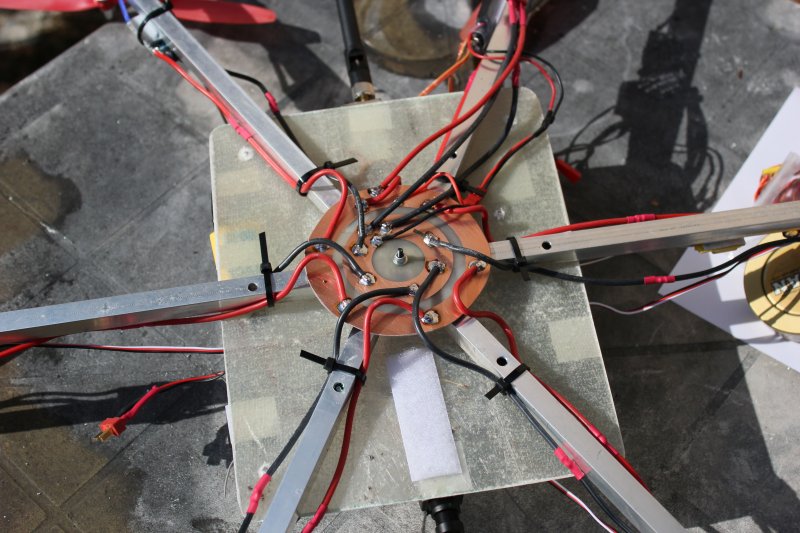

                            • tvbcom
                              • mar 2012
                              • 79
                              Hej Steffeb
                              Jag håller på att bygga en ny hexa och jag etsade ett Power Ditr. board, verkar funka fint med mina motorer, ska testa sen när jag fått upp vikten lite till, gimbal och kameror ska till. Min väger 2 kg nu och kommer nog att väga 2 kg till innan jag är klar.
                              Se bildKlicka på bilden för större version
