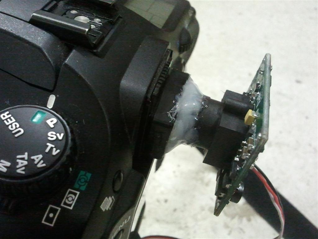

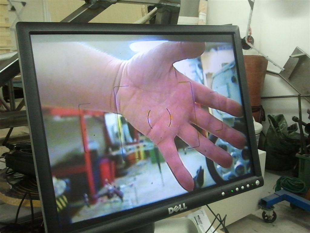

        Jo, jag kör såhär nu:
Namn: 2012-03-18 22.43.10 (Medium).jpg
Storlek: 85,9 KB
        En 12mm lins på lilla videokameran är helt perfekt! Fastlimmad i precision med smältlim på ett hålborrat "ögonmusslelock" som används vid långa exponeringar för att inget ljus ska komma in igenom sökaren.
Namn: 2012-04-19 22.31.44 (Medium).jpg
Storlek: 93,3 KB
        Känns ju trist att släppa ett vinnande koncept vid köp av Nex 5, men det fungerar säkert med dubbla kameror som du säger!

          • SteffeB
            • jun 2011
            • 888
            Skärmen på bilden använde jag bara när jag riktade in lilla kameran i ögonmusslan. Lite klumpigt med en gammal 20" skärm på "fältet". Annars kommer jag använda mig av en 7" skärm ifrån Ebay med hempulad 12w led bakgrundsbelysning. Fick för övrigt hem led-lampan igår, vilket jäkla drag det var i den!
            Jag ska ju bara ha skärmen till att rikta in systemkameran med. Inte flyga utom synhåll osv.
