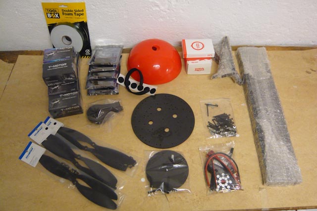

    Ram: Vulcan Multiframe Hexa 1200 mm, låga landningsstället
    Motorer: T-motor 2814-10
    Fartreglage: Hobbywing 40A OPTO
    Propellrar: 11/4,7
    Styrsystem: DJI Naza med gps
    Skruvar, muttrar, kablar, strömdistributionsplatta, kåpor, distanser, till och med krympslang och dubbelhäftande tejp ingick i paketet.

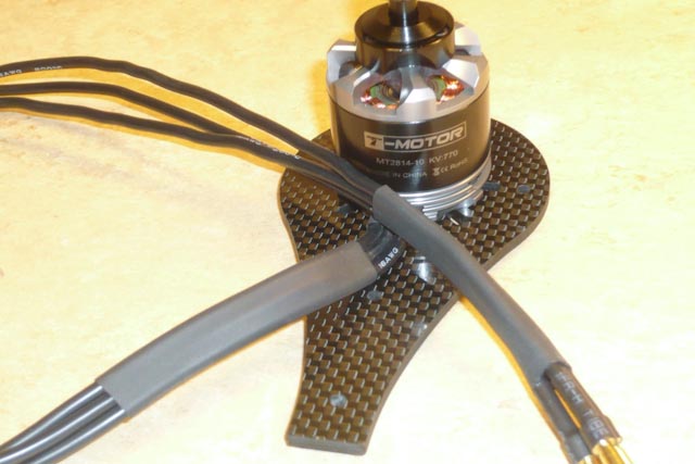

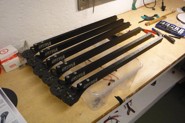

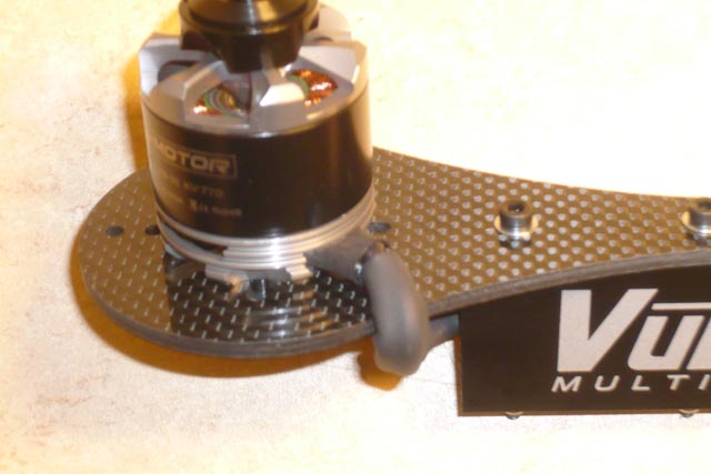

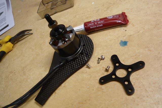

      Ingen tid att förlora. Byggbeskrivning hade jag fått på mail. Började med motorfästena. De är frästa i kolfiber precis som basplattorna, men tjockare. Man skruvar motorerna direkt i kolfiberplattan. De där korsformiga motorfästena i metall som följer med motorerna behövs inte. Lite Loc-tite i gängorna, inget fusk här inte. Kostade på lite krympslang på utsatta ställen också, där kablarna går in i och ut ur armarna.
      Det här ska bli en kamerabärare. Därför valde jag att sätta motorfästena högt på armarna, för att minska risken att få armen med i bild senare. Det stal ett par värdefulla centimeter av kablarna att dra ner kabeln under motorfästet. Lite hjälpte det att vrida motorn så att kablarna kom i bättre läge för att runda plattan och fortsätta in i armen, men det var inte mycket av de 60 cm långa kablarna som kom ut på andra sidan 50 cm-armarna.

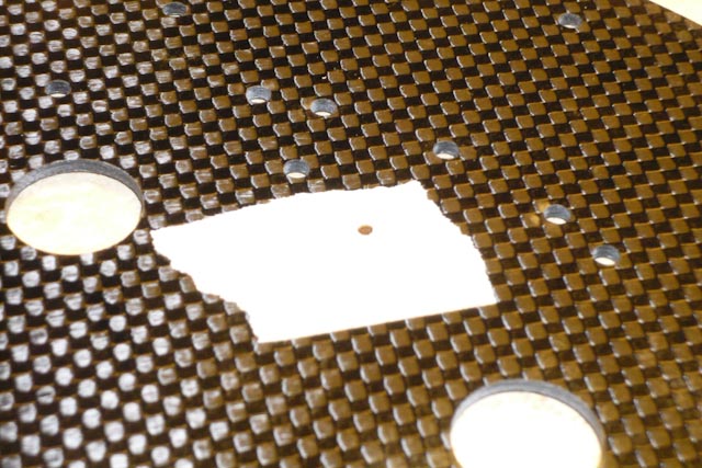

          Sådär, alla armarna färdiga. Dags att mäta ut var strömdistributionsplattan ska sitta.
          Trots att basplattorna är förborrade med så många hål att det ser ut som om någon skjutit med hagelbössan på dem, finns det inga hål som passar strömdistributionen.
          Jag satte lite maskeringstejp på kolfiberplattan innan jag märkte ut, och borrade sedan genom tejp och allt. Det brukar bli lättare att se då, och mindre risk att slinta med borret.

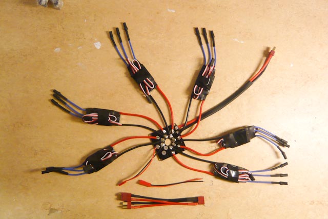

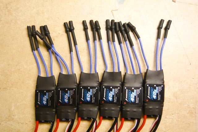

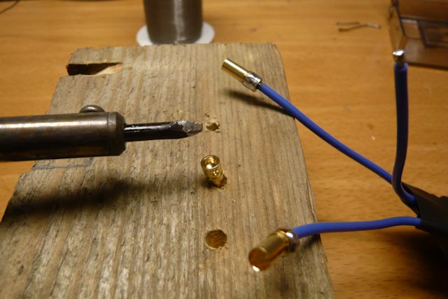

            Dags att börja löda. Började med alla bulletkopplingarna på fartreglagen, det gick smidigt efter att jag hade kommit på att jag kunde borra ett lagom stort hål i en planka och sätta kopplingarna i, istället för att försöka sätta dem i krokodilklämman på lödstativet.
            Sedan strömdistributionsplattan. Det gick åt vansinnigt mycket värme att löda de här kablarna, min lilla lödstation orkade inte med. Jag fick skaffa grövre doningar för att ha en chans. Lödning har aldrig varit min bästa gren, och när en kompis var förbi och inspekterade fick jag bakläxa på flera av mina lödningar (-Ser ut som kråkskit, gör om!).

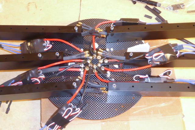

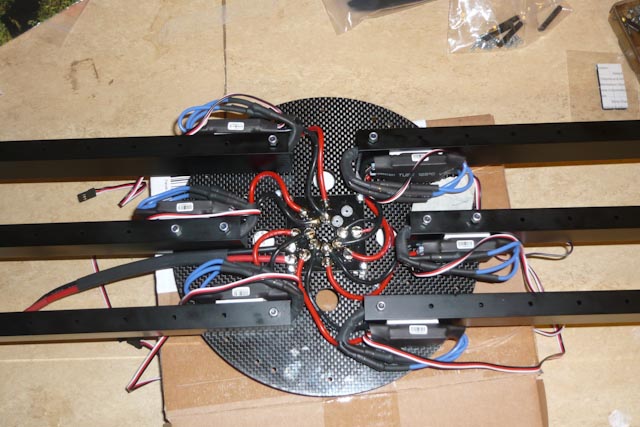

                      Dags att skruva i strömdistributionsplattan.
                      Jag har valt att montera den på undersidan av topplattan, efter tips från tillverkaren (bilderna nedan visar alltså hexan liggande uppåner).
                      Anledningen är att om man någon gång i framtiden behöver in och fixa något mellan basplattorna är det enklare att ta bort bottenplattan, eftersom topplattan har all elektronik på ovansidan, med allt vad det innebär av kablar härs och tvärs. Jag tyckte det lät logiskt och körde på den linjen.
                      Det här blir en I-konfigurerad hexa, alltså med en arm rakt framåt och en rakt bakåt. De två armarna på varje sida kan sedan vikas in för enklare transport. Därför får jag placera fartreglagen direkt på varje arm, för att de inte ska sitta i vägen när man fäller ihop armarna. Det verkar fungera bra, man får vara noga bara så att inga kablar kommer till skada när man viker. Ska bli intressant att se hur bra det faktiskt fungerar att göra detta i verkligheten sen, lite pilligt verkar det allt vara.
                      Att placera fartreglagen direkt på aluminiumarmarna lär också ge bättre kylning, men det tvivlar jag på eftersom de ju sitter med tjock dubbelhäftande tejp. Nå, det lär jag väl märka så småningom.

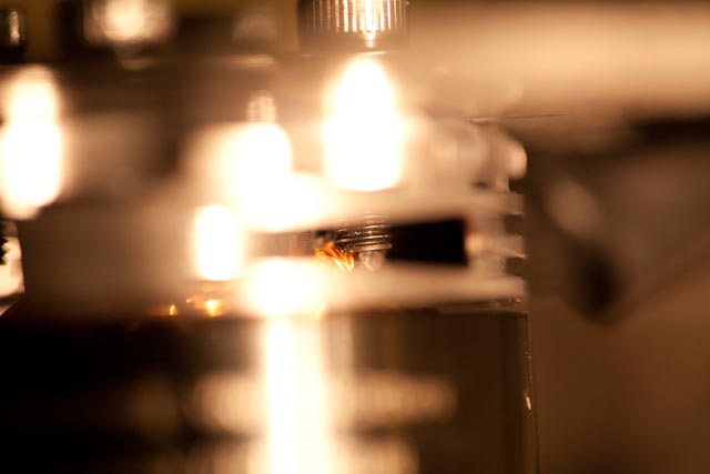

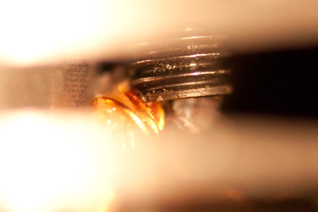

                        Upptäckte en lurig grej. När jag monterade motorerna tyckte jag skruvarna var i längsta laget. Vid en närmare koll fick jag se att två skruvar på varje motor var så långa att de gick emot lindningen inne i motorn (de skruvarna närmast på varje sida om där kablarna går in i motorn, där lindningen går lite längre ner).
                        Det vågade jag inte flyga med, så det blev till att korta av ett antal skruvar några millimeter.
                        • bjerred
                          • aug 2012
                          • 172
                          Jätteintressant att följa bygget! Du fäster fartreglerarna med dubbellhäftande tejp som motverkar armens kyleffekt. Jag pressar ESC fast med buntband.
                          Tack för dina detaljrika foton.
                          • Bryggarn
                            • okt 2012
                            • 22
                            Ursprungligen postat av bjerred
                            Hej Lars, och tack så mycket.
                            Ja det verkar ju snurrigt att isolera fartreglagen från kylan på det viset. Men jag kan inte använda buntband som du föreslår eftersom armen skulle bli för tjock och inte få plats mellan basplattorna om jag gjorde så. Jag kan inte dra dem längre ut på armen heller, för kablarna räcker inte. Möjligen skulle jag kunna dra om kablarna till utsidan av armarna, men det vore ju en dålig lösning av flera andra orsaker.
                            Min reservplan är istället att fästa fartreglagen direkt mot armen med ett par varv eltejp, men jag hoppas att det inte ska behövas. Det här är ju ändå fartreglage utan BEC, det borde innebära lite mindre värmeutveckling.
                            • akromatic
                              • 25
                              Jag skulle nog inte bekymra mig för värmeutveckling från esc:arna. Jag kör dubbehäftande biltematejp till 40Amp esc:ar och har satt de på armarna nära centrumplattorna..Med Tiger 2814-10 + 12x5 Xoar proppar väger hela schabraket 4,9kg i startvikt med kamera och gimbal och enligt ecalc så överbelastar jag motorerna redan vid ca 80% throttle..Efter 10 minuters flygning + hovrande så når esc:arna 20-25 graders temp... (mätt med ir-tempmätare) och känns endast ljumna..
